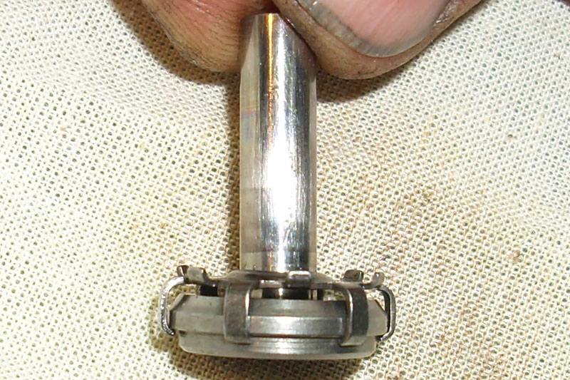

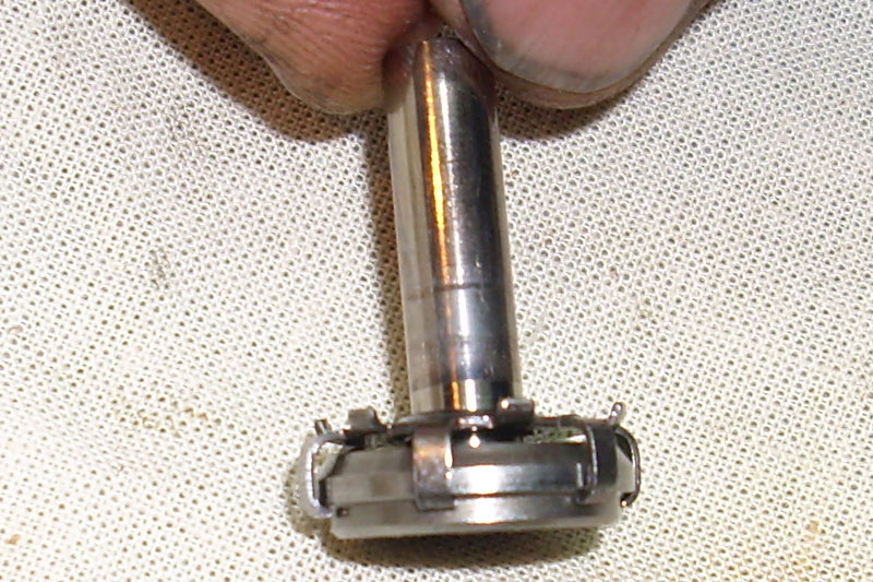

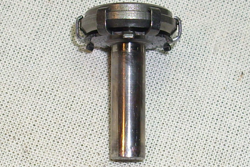

За съжаление нямаме с какво да измерим на този етап, във всеки случай струята от маркуча към помпата е стабилна.Днес свалиха ГНП-то и същото е разглобено. Няма никакви ръбчета по работните повърхности на трите помпени елемента и не мисля, че в тях е проблемът. Регулаторът бее демонтиран и монтиран на друг автомобил и няма абсолютно никакви проблеми с работата, така че регулаторът отпада категорично като възможна причина. Остава да се провери датчикът (сензор) за налягането в рейката. Когато същия бъде изключен от буксата, се записва точно същата грешка. Та, ще се опитаме да го монтираме на друг автомобил и да го тестваме, освен ако някой не разполага с данни какво съпротивление трябва да има този датчик. Също ако имате други идеи - моля да споделите.Прилагам снимки на помпените елементи.Stefan Hadjov написа:Ако имате условия проверете какво налягане имате на гориво след горивния филтър преди помпата с мамометър.Това е важен извод преди да пристъпите към самата помпа и нейния регулатор.Airfan написа:Колата е с нова помпа в резервоара вече, пали и след 5 до 15 сек гасне сама. Записва грешка P0191, я от към ГНП дрънчи на метал.
Датчика не се мери по съпротивление,а по напрежение с обикновен мултицет.Има три проводника.На два от тях излиза 5 Волта стабилизирани напрежение.Третия е сигнала към контролера/мисля че беше зелен/ и той се мери и трябва при ОК да ти даде: При подаден контакт 500-600 mV На празен ход 1,2-1,4 V Около 3000 об 2-2,3 VAkо отчетете тези данни значи е ОК и може да се предполага и че налягането в рейката е ОК.Airfan написа:............освен ако някой разполага с данни какво съпротивление трябва да има този датчик. Също ако имате други идеи - моля да споделите.
