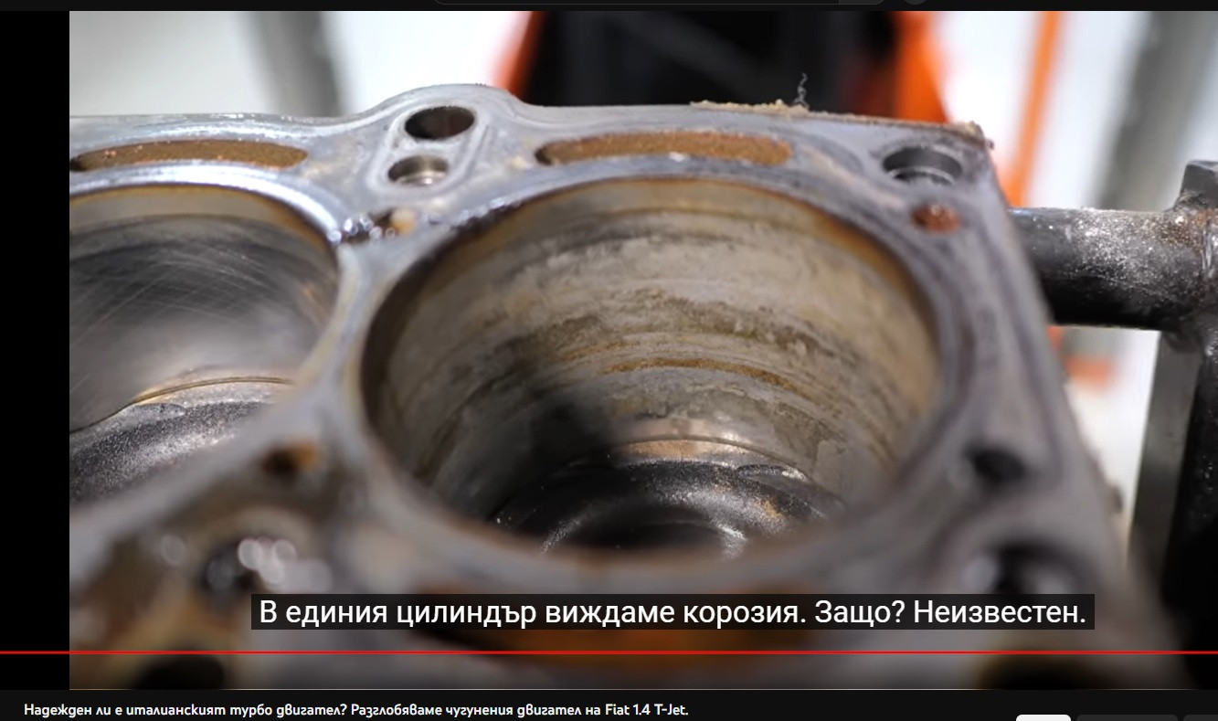

                          Възможно е да влизат по 1-2 капки дневно, не знам. Някой гледал ли си е цилиндрите с камера, дали единия е по-чист от другите?
                          Последна редакция от bsks; 25.10.2023, 16:34.
                            https://youtu.be/Ufs26w5eDdg?si=c_Oxg54L-8wfHWso&t=740

                              Фиат 500 1.4 100 коня е със същата гарнитура като браво 1.4 90, при турбо версиите е друга. И отново стигаме до повече въпроси, отколкото отговори....
                                Да, много въпроси. Който има загуби на антифриз, може да се насочи към проверка на гарнитурата.
