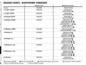

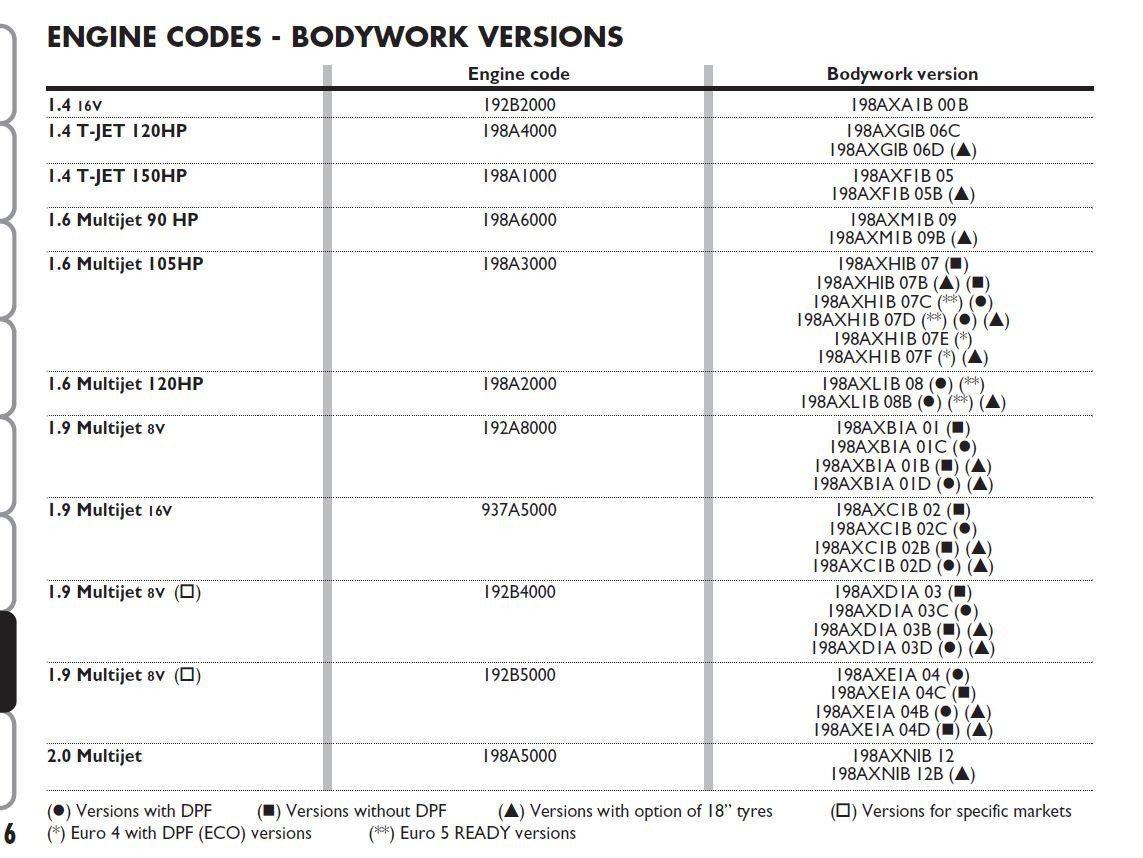

                1.9 и 1.6 дизел са много добри.Аз карам Фиат Браво 1.6 120к.с 3 години (60 000км) без проблеми.Моя двигател е с ДПФ и това е единствения недостатък за градско каране.Щом ще се кара предимно градско дали е 1,9 или 1,6 задължително без ДПФ.В прикачения са модификации с и без ДПФ Click image for larger version

                  Благодаря за инфото, дали собственика ще ми каже по телефона кой тип е? Какъв е проблема с ДПФ за градско?
                    На дпф-а му трябва време (10-15 мин) и топлина (600 градуса) да регенерира като се напълни, т.е. да изгори канцерогенните частици и за да станат безвредна пепел, демек градско, спри, тръгни, запали, изгаси не го кефи и се запушва и почват драмите …

                        Освен че при каране градско не могат да направят регенерация и се запушват,тези с ДПФ имат и датчик който следи качеството на маслото и може да поиска значително по ранна смяна. Там има допълнително впръскване на нафта по време на празненето на цилиндъра по време на регенерация, която изгаря и повишава температурата в ДПФ ,за да изгорят саждите. При запушен ДПФ често тази нафта отива в картера и влошава качеството на маслото,което се следи от датчик.
                        Общо взето какъвто и да,взимаш гледай да е без ДПФ. За мен лично 1,9 8 v 120 коня е по удачен избор от 90 те коня. Първоначалното обслужване на 1,9 8 v 120 със смяна на ангренажен комплект, водна помпа ,масла и филтри беше 420 лв. Термостат 200лв. Това е части и труд 2019 г. За тези неща мога да дам инфо,другите не съм ги сменял още, като моя Фиат е на 300К км. от които 50 К съм навъртял аз.
                        П.п. Сега се сещам ,че когато търсех Фиат Браво гледах доста бройки и всички с ДПФ бяха осветкани(със светещи лампи по таблото), единия автоджамбазин ми разправяше че само малко да го покарам ще угасне,ама му обясних че поне в деня в който я купувам искам нищо да не свети по таблото. Та в крайна сметка съм с такъв който няма ДПФ кара се предимно в града и на истински преглед си му дадоха ЕКО3 БГ екостандарт.
