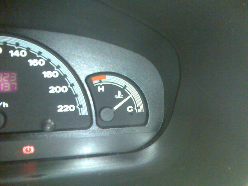

Ок но защо тогава маркуч 2(червения) се загрява по-бързо от другия (за които ти казваш че е от двигателя към радиатора)?Dido_Lyubenov написа:Бъркаш ! По този маркуч се връща от радатора към ДВГ. Той започва да затопля постепенно, защото там няма какво да спира водата, и тя започва постепенно да се смесва с топлата от ДВГ. Другия маркуч, отбелязан с червено 1 е от ДВГ към радиатора през термостата. Там затопля чак когато термостата отвори. Със зелено квадрато-подобно е маркиран маркуча за малкия кръг - циркулира само в ДВГ и топли и парното. Когато термостата отвори, ограничава дебита през малкия кръг и прекарва антифриза през големия кръг - ДВГ -> радиатор -> ДВГ. За това ти казвам да не се занимаваш с простотии и да слгаш разни термостати по маркучите, защото с тах нямаш контрол над съотношението в дебита на малкия и големия кръг. Ще разчиташ на добрата воля на антифриза да минава през радиатораganchoto написа:На предишната страница е снимката, нещо не мога да я прикачаganchoto написа:Ами мисля че не се бъркам, на втората снимка номер 2 и съответно в червено е от двигателя към радиатора.
ex FIAT Marea 1.9 TD100
Защото, както казах, там няма кой да спира топлата течност от малкия кръг, с който този маркуч има директна връзка. В този маркуч между топлата и студената течност няма преграда. Преградата е термостата, който е от другата страна на радиатора. За това в този маркуч - 2 просто се смесват топлата и студената течност, но циркулация през радиатора няма, докато термостата не отвори. Ако си достатъчно търпелив, може да се убедиш, като изчакаш ДВГ да згрее до темпертурата на която отваря термостата, и ще усетиш, как студената течност от радиатора ще охлади маркуч 2 за кркатко, а в същото време маркуч 1 ще се затопли рязко. След като премине топлата течност през радиатора, маркуч 2 отново ще започне да се затопля. Започвам да си мисля, че точно това затопляне на маркуч 2, преди да е загрял ДВГ до температурата на отваряне на термостата, подвежда много колеги.Основния закон на овчедушието е, че когато всеки си трае и се скатава, с течение на времето всички се оказват под ножа.
Ясно, мерси за изчерпателния отговор!Dido_Lyubenov написа:Защото, както казах, там няма кой да спира топлата течност от малкия кръг, с който този маркуч има директна връзка. В този маркуч между топлата и студената течност няма преграда. Преградата е термостата, който е от другата страна на радиатора. За това в този маркуч - 2 просто се смесват топлата и студената течност, но циркулация през радиатора няма, докато термостата не отвори. Ако си достатъчно търпелив, може да се убедиш, като изчакаш ДВГ да згрее до темпертурата на която отваря термостата, и ще усетиш, как студената течност от радиатора ще охлади маркуч 2 за кркатко, а в същото време маркуч 1 ще се затопли рязко. След като премине топлата течност през радиатора, маркуч 2 отново ще започне да се затопля. Започвам да си мисля, че точно това затопляне на маркуч 2, преди да е загрял ДВГ до температурата на отваряне на термостата, подвежда много колеги.ex FIAT Marea 1.9 TD100
Колега има логика в твойте думи. Може и да си прав, но не мога да си обясня едно. Аз съм сложил "Измислен" термостат от ренде в маркуч номер 2 и това е така от близо 2 години. Ако там е входящия антифриз, дали нямаше досега тая кола да е дала фира? Зиме , лете температурата стой тук, с изключение на големи задръствания и голям зор по баирите, когато отива до средата или в най-лошия случай до втората степен на перката.Dido_Lyubenov написа:Да, когато отвори големия кръг към малкия клапана започва да затваря, но не затваря напълно а намалява сечението на отвора, и част от течноста по този начин принудително се изпраща към радиатора. Охладената течност + течноста преминала директно към малкия кръг се смесват до щуцера за охладената течност. По този начин няма резки промени в температурата на охлаждата течност, които биха довели до странични ефекти. Ако термостата затвори напълно малкия кръг в едим момент, към ДВГ ще започне рязко подаване на течност със ниска температура при което ще се получи рязко охлаждане на ДВГ, а това не е желателно. Хода на буталото на термостотата е до 7,5 мм. при напълно отворен клапан. Използва се и увличането на течноста по посока към радиатора, за това и течноста от малкия кръг влиза под този ъгъл спрямо самия клапан на термостата.Валентино_88 написа:Колега искаш да кажеш, че като отвори големия кръг, малкия се затваря?Dido_Lyubenov написа:НЕ Е ! Погледни схемата ! Кажи ми как с термостат в маркуча, ще намалиш дебита в малкия кръг обозначен със зелени стрелки, и кое изобщо ще ПРИНУДИ горещия антифриз да минава през радиатора, като няма кой да "затвори кранчето" в блока на оригиналния термостат ? Във оригиналния, като се движи клапана при отваряне към радиатора, затваря към блока (малкия кръг). На всичко отгоре горещия антифриз трябва да облива термо-елемента, а не да го затоля, защото се е затоплила водата в маркуча, която при затворен термостат не циркулира в него. "N2" влиза на щуцера отблязан със синя стрелка.Валентино_88 написа:А дали N2 не е изходящия от термостата към радиатора?
