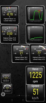

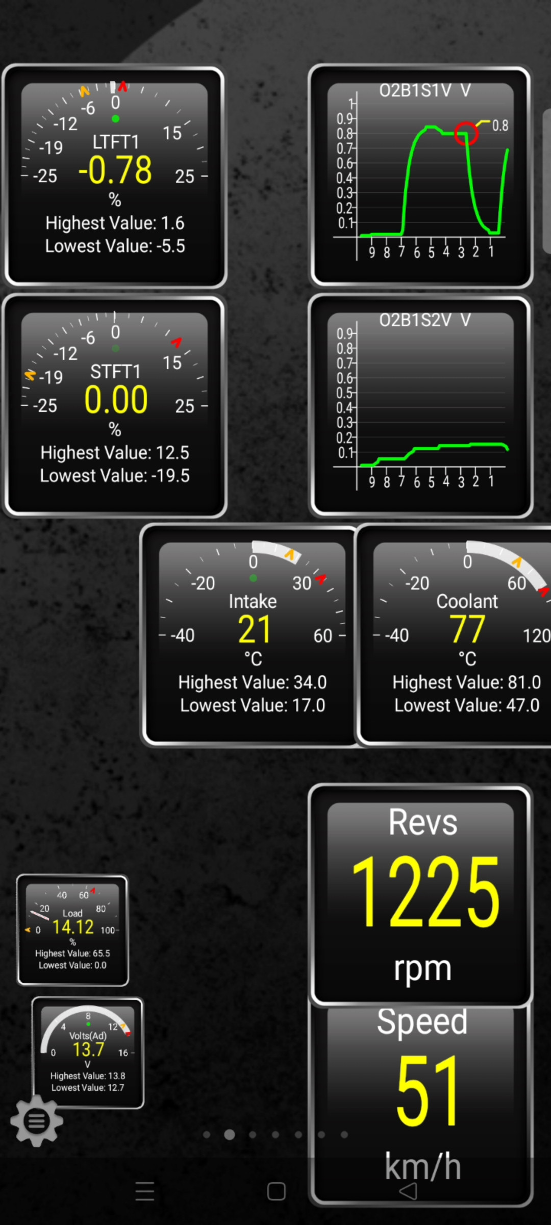

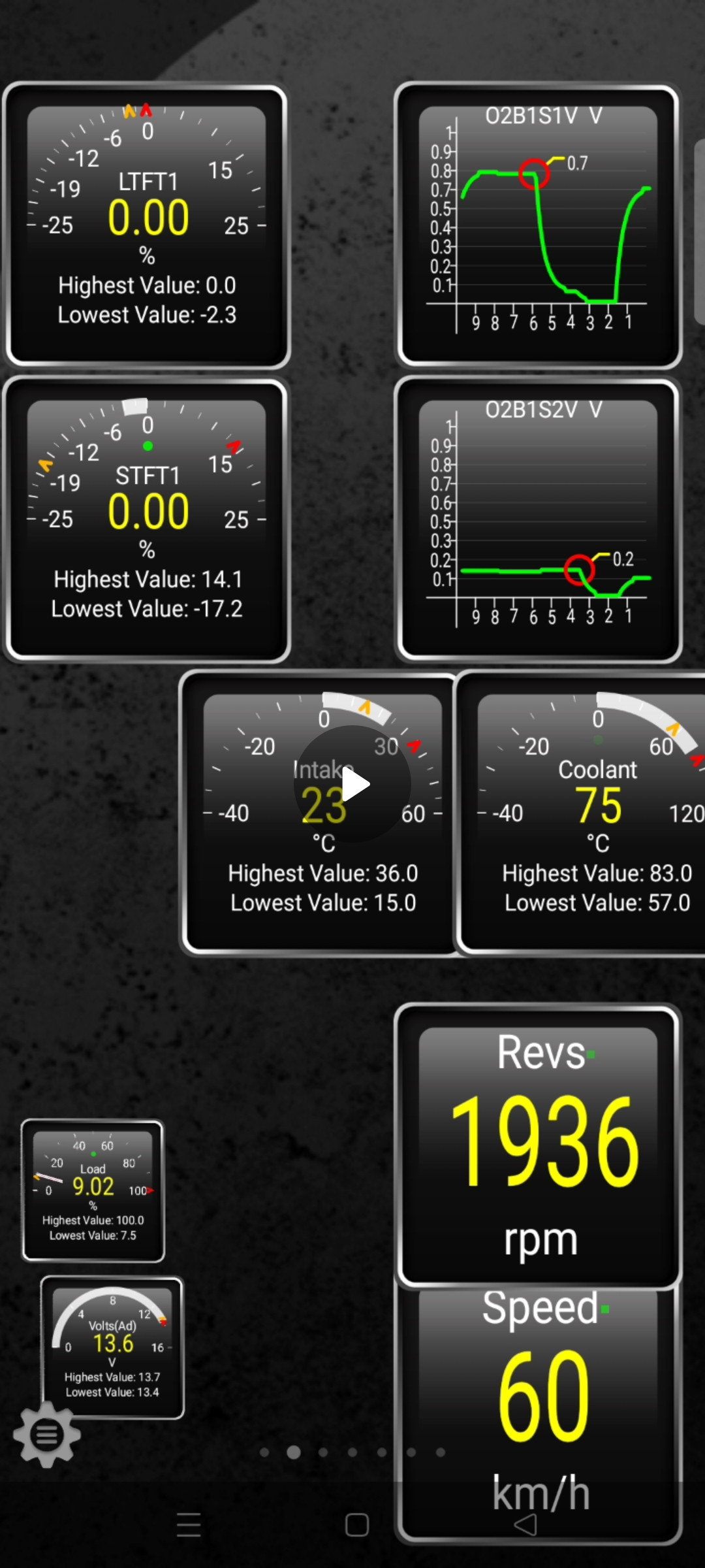

        Много подобни са и тримовете при двете горива. Първата снимка е на газ, втората - на бензин. Има подобрение защото колата припалва, макар пак да и трябват няколко завъртания. Преди това я палех направо на газ защото на бензин дори не припалваше и не можеше да отлепи стрелката на оборотомера. При работа на газ, бензиновото време съвсем леко е по високо, отколкото на бензин. Ама засега така ще я оставя седмица-две да се адаптира. Ако няма промяна, ще мисля друг вариант - ще направя коефициентите в картата близо и над 200, както на други подобни по-мощни коли

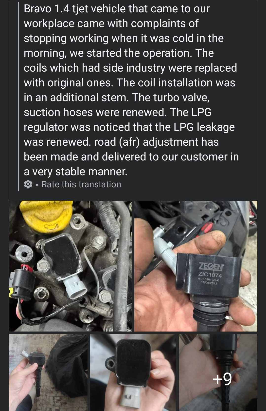

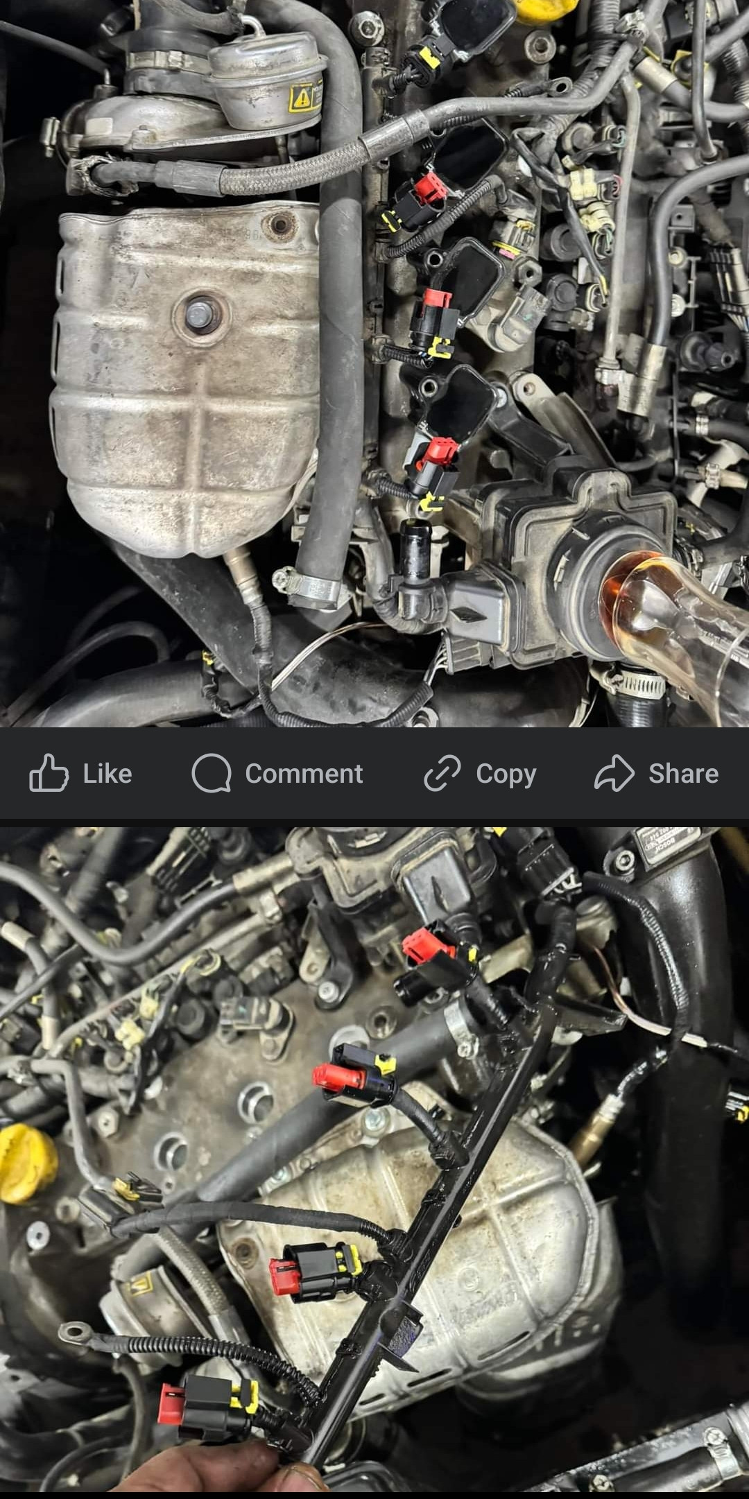

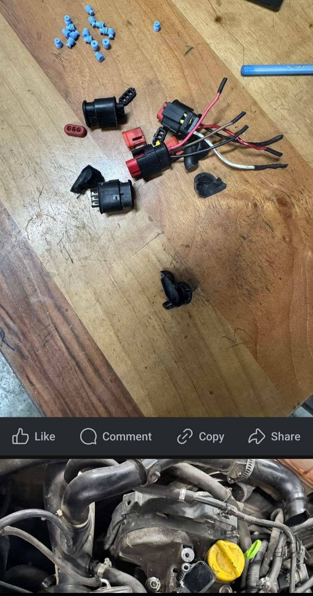

                              Ето как в Турция решават проблемът:
