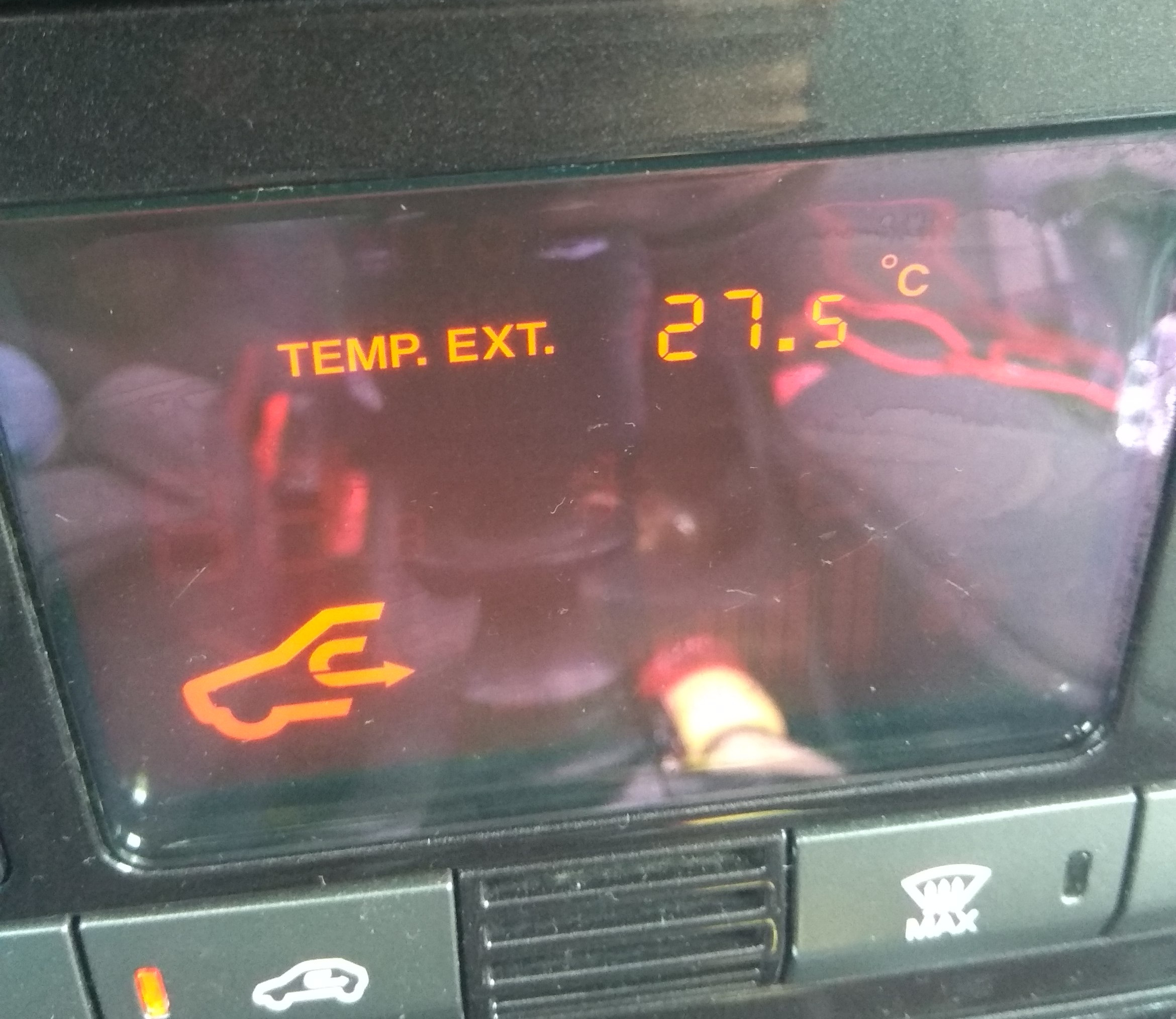

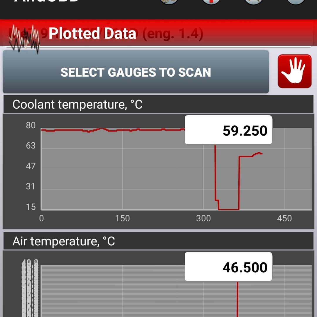

        Хора, датчика за температура на въздуха показва ненормални стойности 46 градуса при 27.5 на дисплея на климатика. Някой знае ли къде се намира този датчик защото в сайта за части излиза цял интеркулер

          Комбиниран датчик за налягане и температура на входящия въздух,така наречен МАП. Намира се някъде по всмукателния колектор и при 60 градуса на водата и ако не си на високи обороти температурата която показва е нормална. Нали се сещаш че въздуха след като мине през филтъра и дебитомера минава през турбото което е позагряло(двигателя ти е почти в работна температура) след това минава през кулера,ама ти си на място и на тихи обороти. Каква температура очакваш? Пробвай на непален двигател сутринта да сравниш двете температури ,които сравняваш сега и ще видиш дали има отклонение в датчика. Аз съм сигурен че разликата ще е в рамките на градус.

            аз реших че мери само външна температура. Но щом се отнася за температурата в колектора, значи е нормално

                2 градуса разлика, така че там всичко е наред. Ще ходя при човек да премери налягането на бензина и да види помпата но колата трябва да нощува там. Възможно ли е проблема да е в помпата(очаквам това да ми каже) след като в движение на бензин нямам проблеми? Предполагам че в нея също има клапан, които държи горивото. Ще проверим и регулатора на рейката защото за мен е по вероятен проблем.

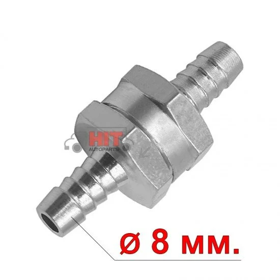

                И другото което се сетих е, в случай че клапана в помпата е виновен, може ли да се байпасне като след регулатора се сложи един възвратен клапан да държи горивото

                  С възвратен не става ,ти в помпата би трябвало да нямаш регулатор или клапан,твоя е на рейката. С двупроводна система си и с маркуч за обратен бензин. Ако е еднопроводна,тогава регулатора е в помпата ,а на рейката няма регулатор и нямаш маркуч за обратен бензин. Под картинката която си качил в другата тема, отдолу са посочени наляганията 3 бара на контакт,3,5 бара на запален двигател. Помпите са с доста голям дебит( 90-110 л /ч и нагоре),така че вариант върнал се бензин и да не запали е смешен. Като дадеш на контакт заслушай се колко време работи ако не запалиш . Не повече от 10-20 секунди време напълно достатъчно за да направи 3 бара,като при 2,5 бара посмъртно не пали. Но, премерете я може от там да изскочи заек.

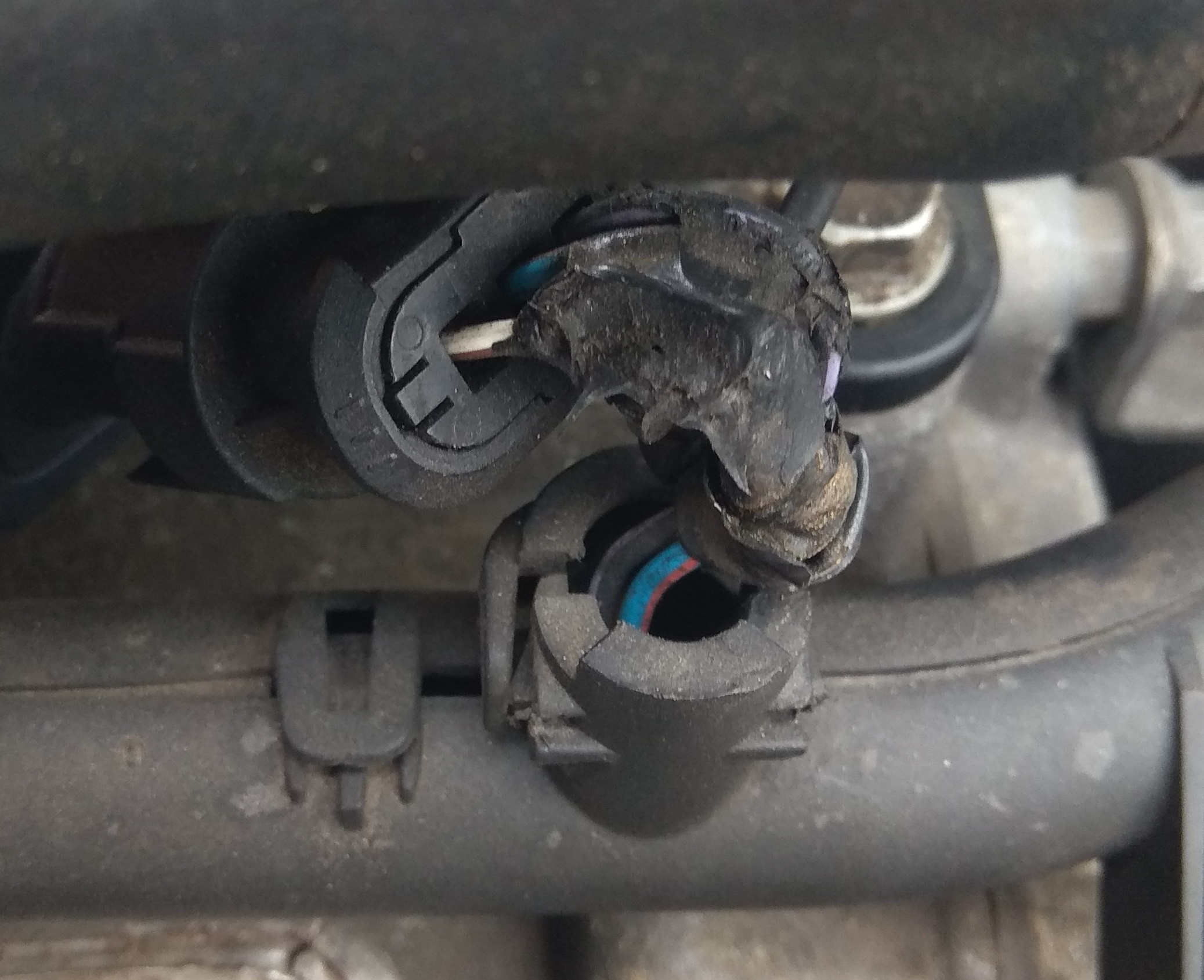

                        това ми е кабела към бобината на 4 цилиндър ако има връзка с проблема

                          Проблем със свещи или бобини почти винаги се усеща повече на студен двигател. Този кабел не мисля че е проблемен,това е ниското напрежение на бобината и то се вижда от ЕКУ то т.е. при проблем ще светне чека и ще запише грешка,не така седи въпроса с високото напрежение,там ЕКУ не знае какво се случва.
