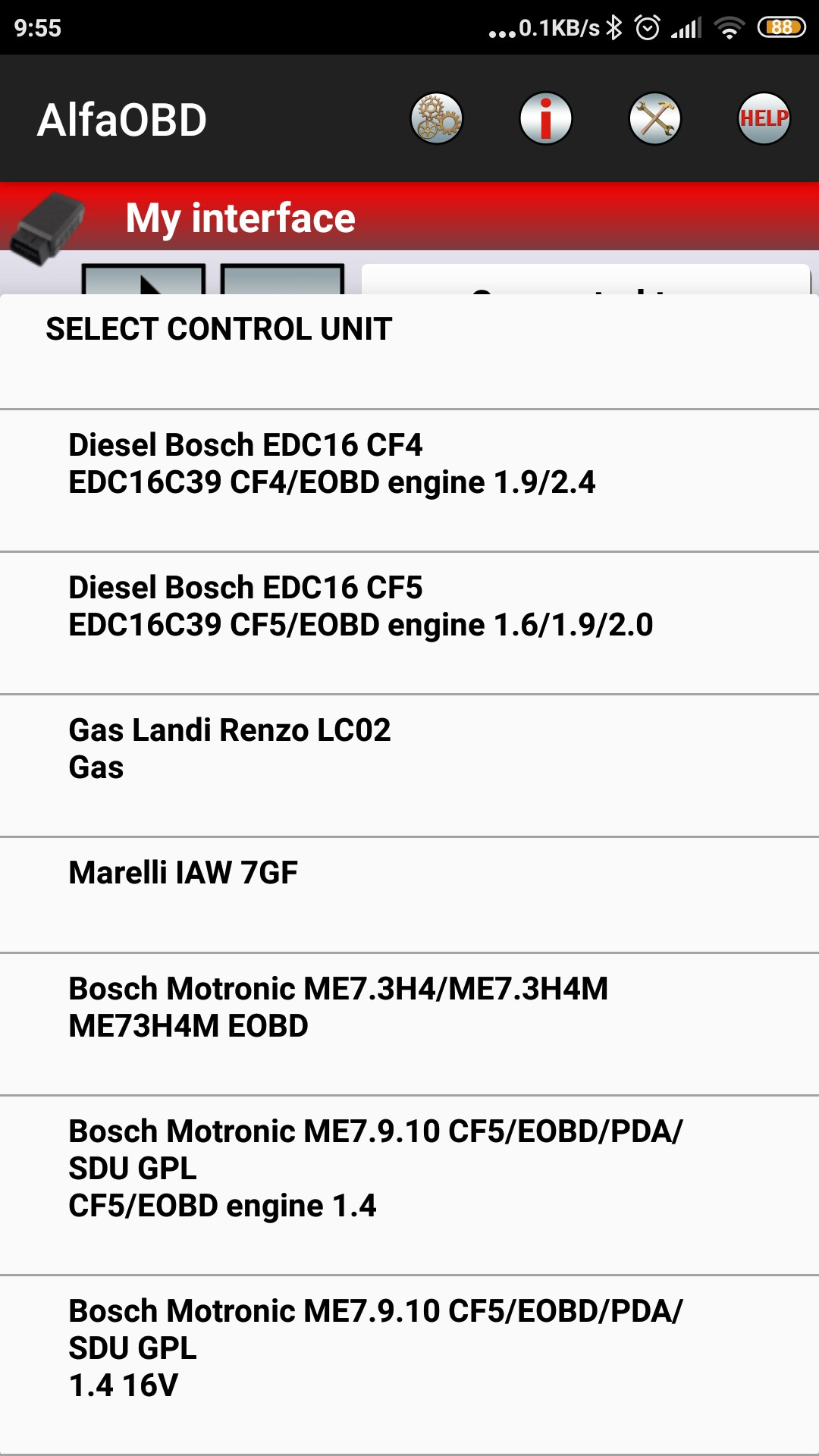

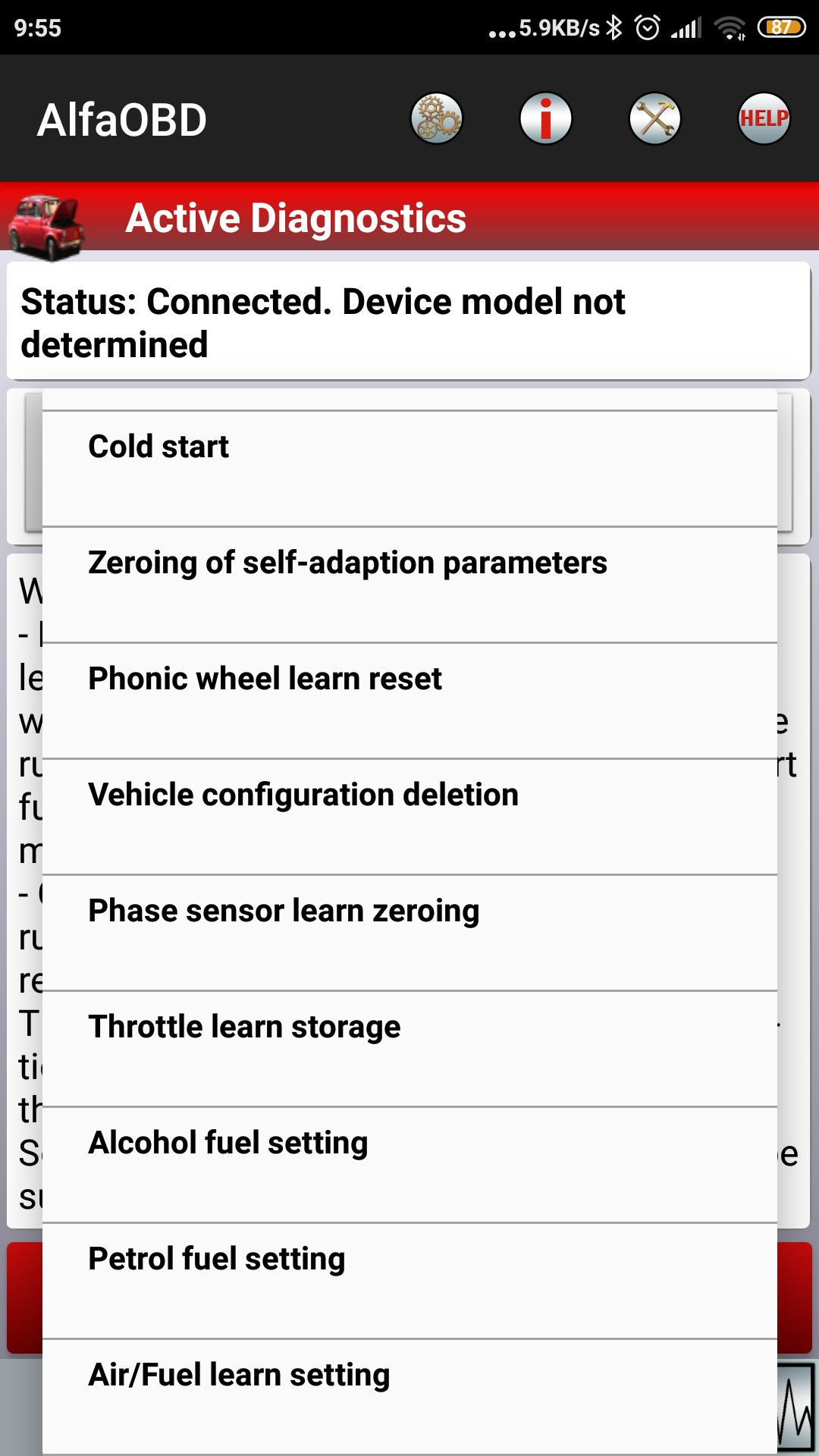

    Имам въпросната програма, но не съм сигурен че я ползвам правилно или че няма някакъв проблем. При опит за свързване с боди компютър имам няколко варианта, но не съм сигурен кой е за моята кола - Fiat bravo 1.4 t-get 150 коня 2007. Изключвам първите 3 и с който и от останалите да пробвам:
    Click image for larger version  Name:	Screenshot_2022-05-06-09-55-10-784_com.AlfaOBD.AlfaOBD.jpg Views:	0 Size:	256,8 KB ID:	2756157

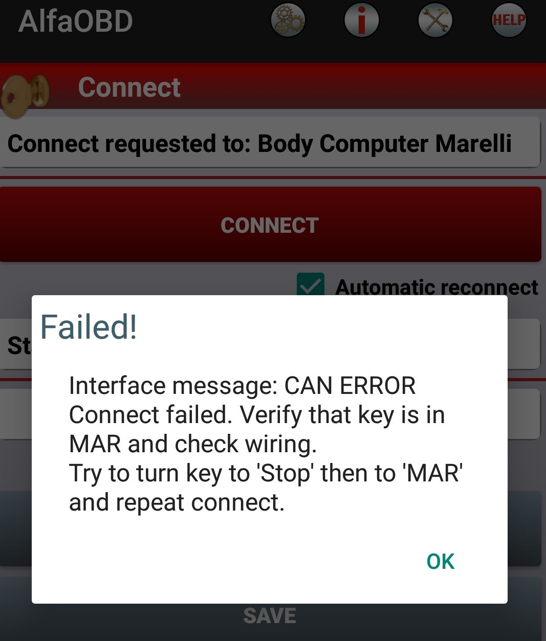

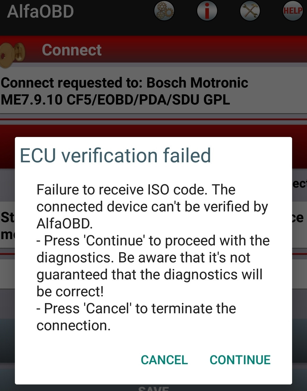

    резултата е can error:
    Click image for larger version  Name:	Screenshot_2022-05-06-09-50-22-961_com.AlfaOBD.AlfaOBD.jpg Views:	0 Size:	168,3 KB ID:	2756158

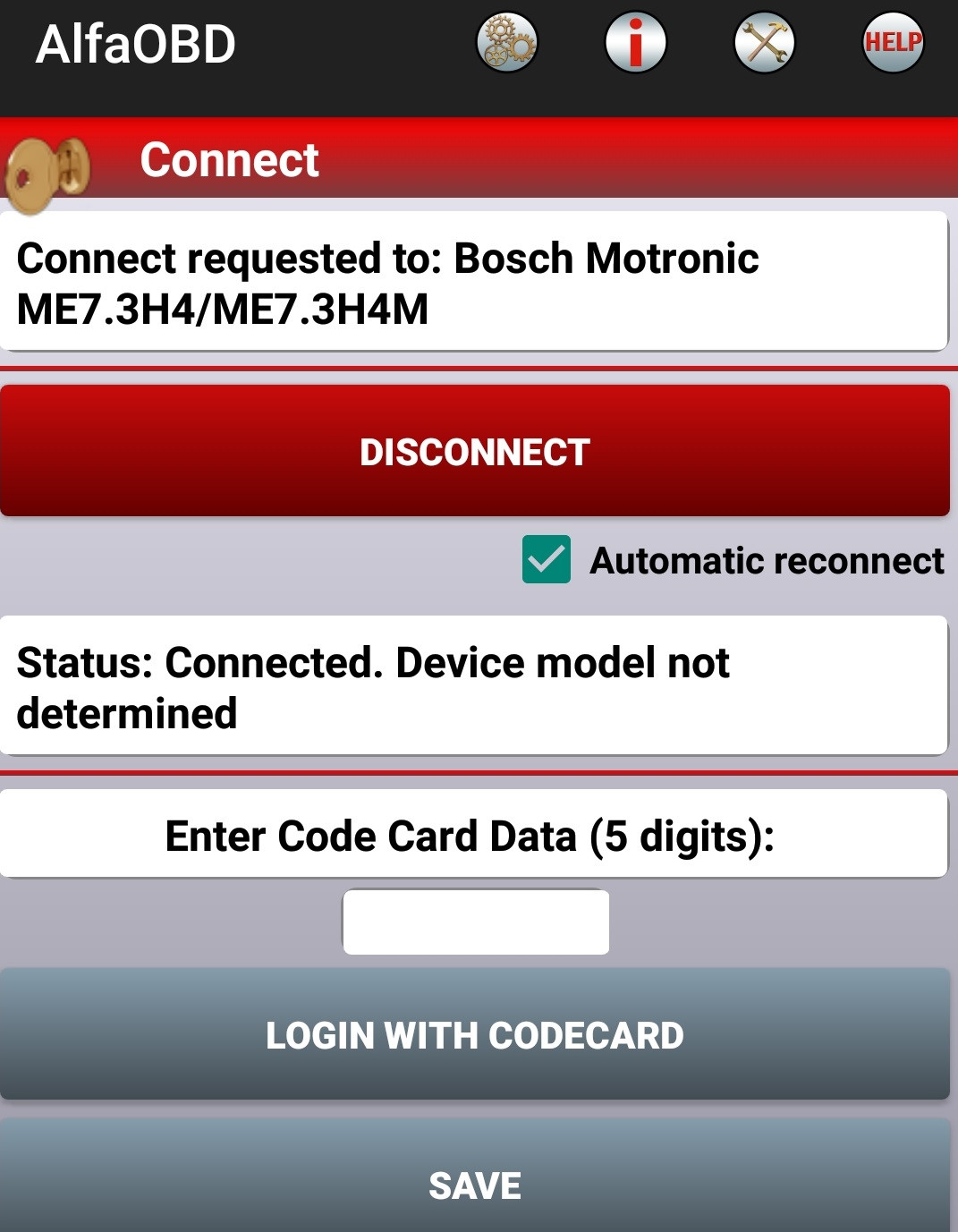

    но ако потвърдя с ОК ми показва че съм свързан но модела на устройството не е разпознат:
    Click image for larger version  Name:	Screenshot_2022-05-06-09-51-06-485_com.AlfaOBD.AlfaOBD.jpg Views:	0 Size:	214,0 KB ID:	2756159

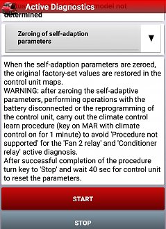

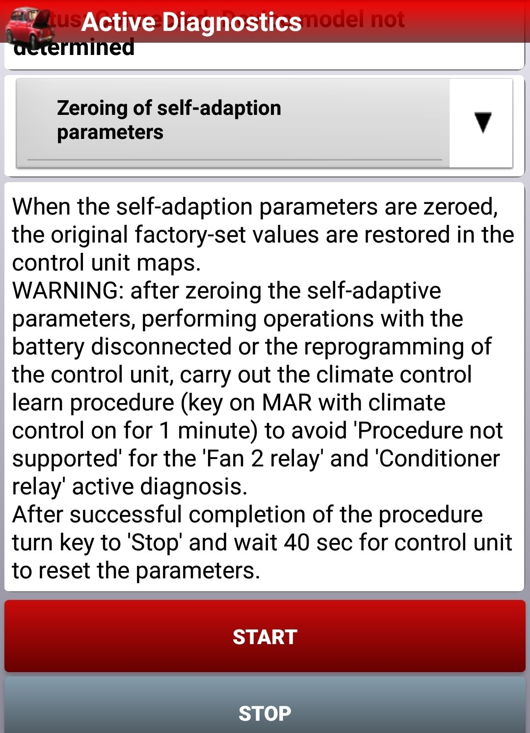

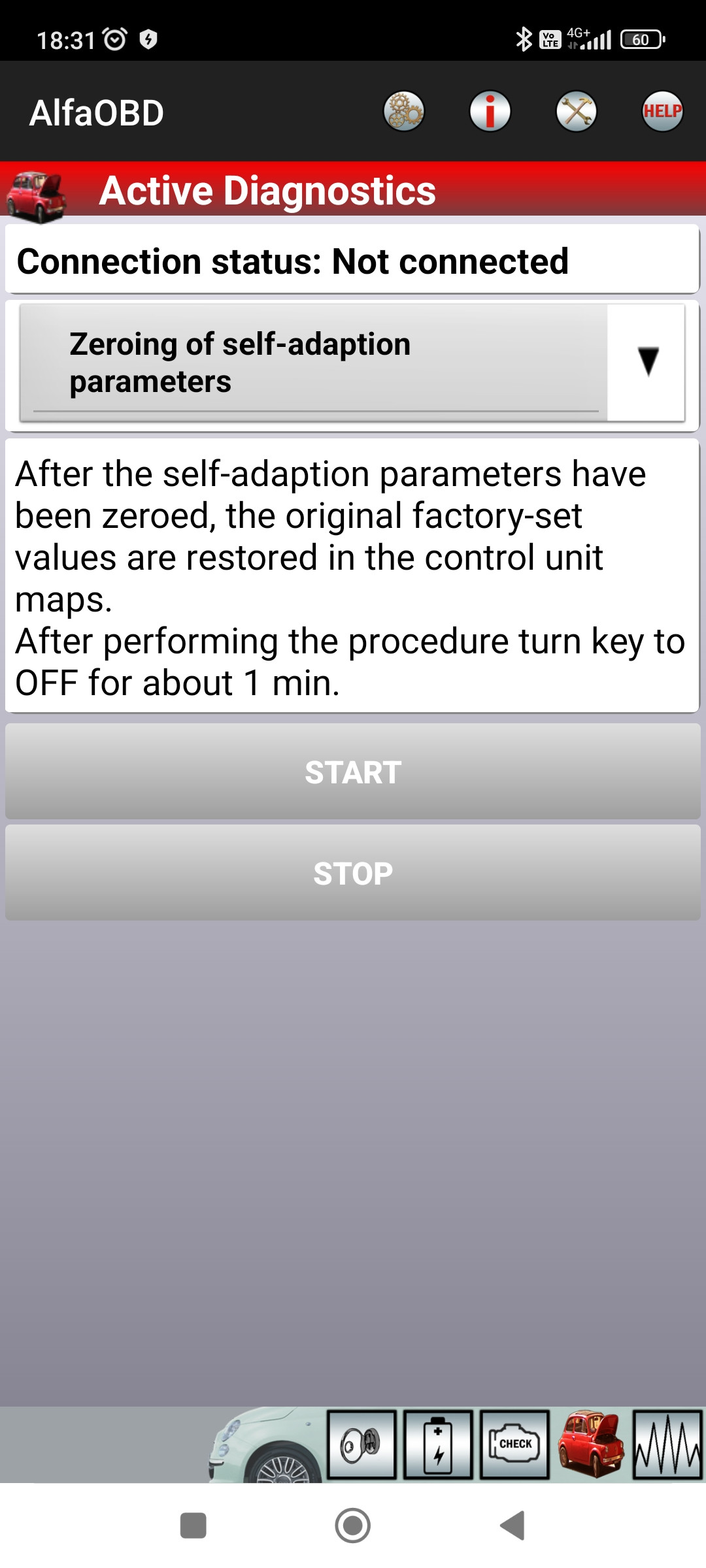

    може ли да се използва така програмата? И zeroing self adaptation parameters ли e опцията за триене на бензиновите адаптации?
    Click image for larger version  Name:	Screenshot_2022-05-06-09-55-52-563_com.AlfaOBD.AlfaOBD.jpg Views:	0 Size:	249,1 KB ID:	2756160
    За съжаление youtube не дава резултат при търсене на ресет на бензиновия компютър с тази програма и се надявам ако някой от форума го е правил да сподели как става 🙂

      Малко по различно е при мен но смятам да пробвам утре и да видим. Нормално ли е програмата да не открива грешки въпреки че свети чека с р1172?

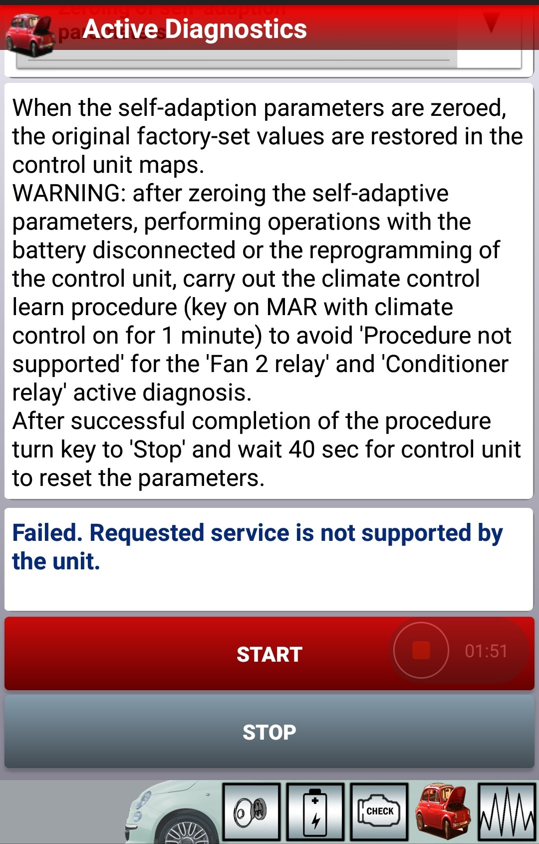

        Както и очаквах, процедурата не можа да стане. Ще прежаля 40 лв за шарените кабели и да видим

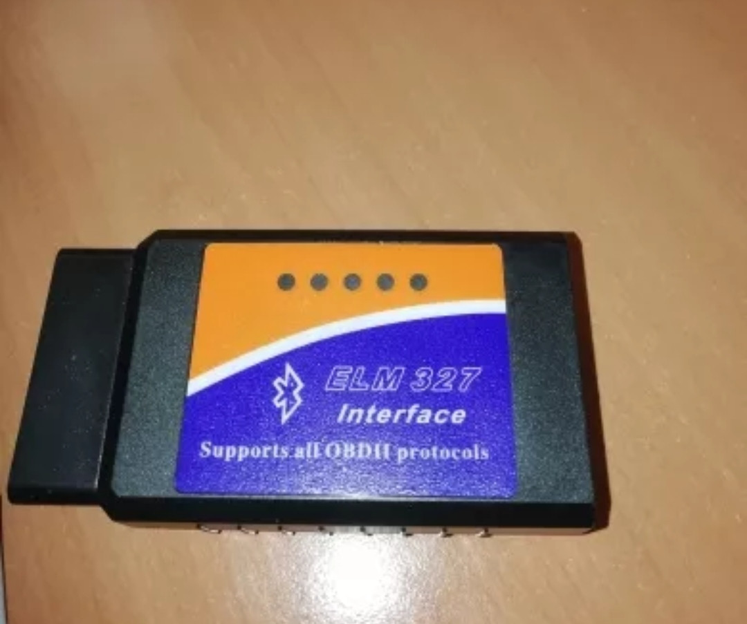

          Не е до шарените кабели мисля. По скоро ЕЛМа който ползваш не поддържа необходимите протоколи.Когато трябва цветен кабел,преди свързване с модула отстрани е показано кой цвят кабел е необходим.

              Elm а понеже ти е китайски има сто хиляди варианта,работещи ,не толкова добре работещи и неработещи.Аз имам 3 и само единия чете всички модули в колата,другите два четат по няколко модула. Vag com е само с кабел и тогава ти трябва лаптоп и мултиекускан.

                Да, има доста устройства и не се знае кое ще свърши работа. Мисля да пробвам с този, пише че е1.5 и става за коли от 92 до 2021 Click image for larger version

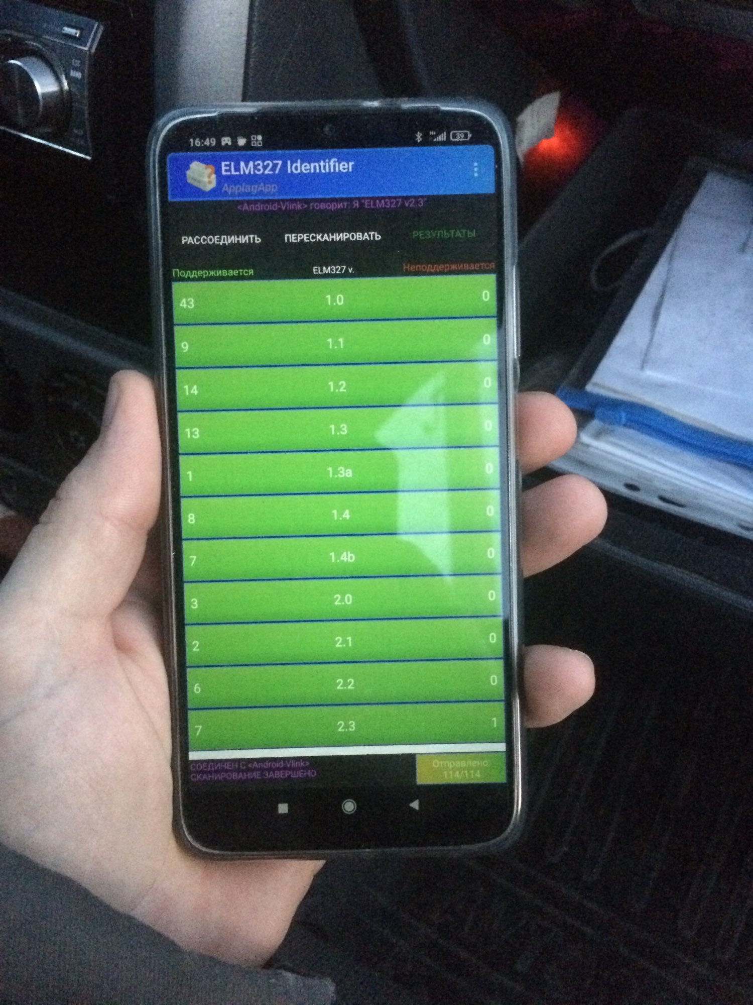

                  Има приложение elm identifer с него виждаш коя версия е ЕЛМа и какво поддържа. И е важно да не се купува възможно най-евтин,тогава със сигурност не е добър. Малко има голяма доза късмет.Ако го взимаш от тук най-добре да пробваш на колата и тогава да плащаш. Този който ми върши работа при тестване изглежда така,само;че до 2.1,защото когато го взимах нямаше следващи версии:

                    Мерси, мисля от Китай да го взема, а ако не стане, ще търся от тук. Пишат че 2.1 е за коли след 2010 затова мисля пак 1.5 да взема

                      Той като е за коли след 2010 чете и предишните,просто 1,5 е за по-старите коли.

                        Какъвто и да вземеш, почти сигурно ще се наложи да се маха един резистор, за да работи коректно.

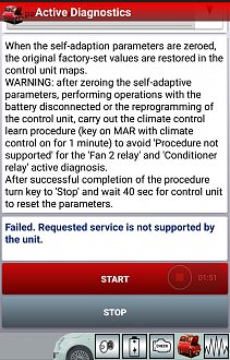

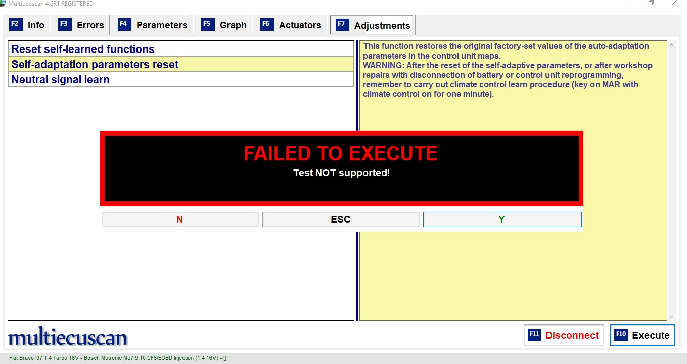

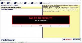

ID:	2756239 за протокола - с multiecuscan успях да се свържа само с двигателя, но при опит да ресетна адаптациите, ми даде грешка. И сега съм в очакване на друг адаптер от Китай

                              Понеже гледам има три варианта за ЕКУ на 1,4 само с този вариант ли се свързва? Опита ли другите варианти?
