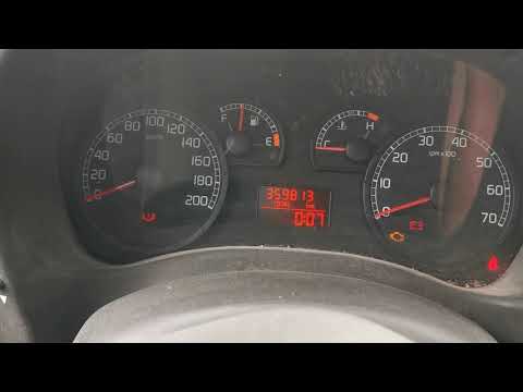

      Как мога да кажча клип около 150 мб е пробвах но не става
      --- Автоматично слети последователни мнения ---
      Ето в действителност какво прави само че лампите при мен не мигат
        Така ли се държи и при теб оборотомера?

                  Таблото мига в клипа иначе както съм писал при мен в действителност не мига така ами си свети нормално
                  В Швейцария съм ако съм в България знам какво да правя
                    Казваш че колата не пали, но на клипа се вижда че пали макар и трудно. Мен ми прилича на зацапан регулатор на помпата. Но там грешката за регулатора е Р1671. При теб номера на грешката указва на датчик на коляновия, но той най-често спира да работи на загряла кола. Дава грешка и гасне. След като се охлади пак пали,.. И така докато не ще да пали и на студен двигател.
