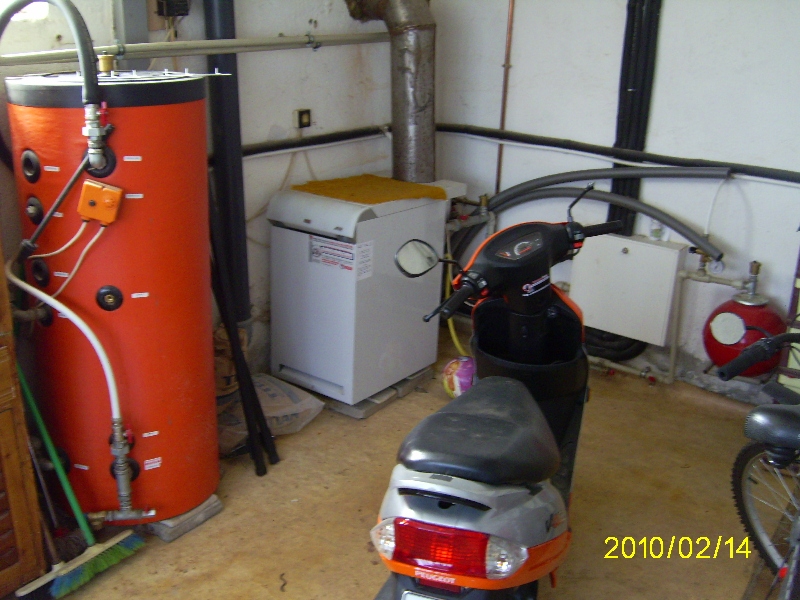

Според мен най-добрите са си на Елдом. С един 80 литров на Теси, купен от Метро за малко да избухнем. Чисто нов бойлер, на 2 седмици даде ужасен дефект. Една сутрин както си станах от всички кранове в банята избиваше пара въпреки че бяха затворени. Веднага изтичах в гаража, където е бойлера а той се тресеше целия - водата завряла. Топлоизолацията по тръбите се беше стопила и също вреше по тях. Веднага го изключих. Върнах го на Метро и си доплатих за Елдом. Казах им от тогава че никога повече Теси няма да купя.В момента съм със 350 литров, с две серпентини, но няма изписана марка на него. Доставиха ми го по поръчка от ИТалия заедно с котлето - Риело (64 KW). През едната минава парното ми, през другата слънчеви колектори. Освен това има и ел. нагревател. Всичко по самият бойлер изглежда много професионално - всички компоненти са външни и огромни по размер. Терморегулатора например е с възможност да управлява трифазен ток, а сензора му е отделен и се монтира в специална тръба, без да е потопен във водата. Поствам снимка да ти покажа цялата система, която се оказа много икономична и надеждна. Така че препоръчвам ти по-голям и с възможност за слънчеви колектори бойлер.Fiat Stilo 1,9 JTD, 2004
