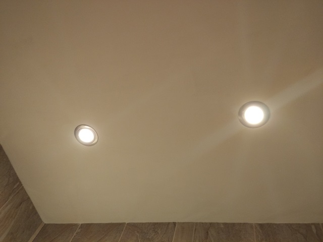

    Имам нужда от помощ как да сменя прикачената лампичка на окачения таван в банята?
ID:	2167409Click image for larger version

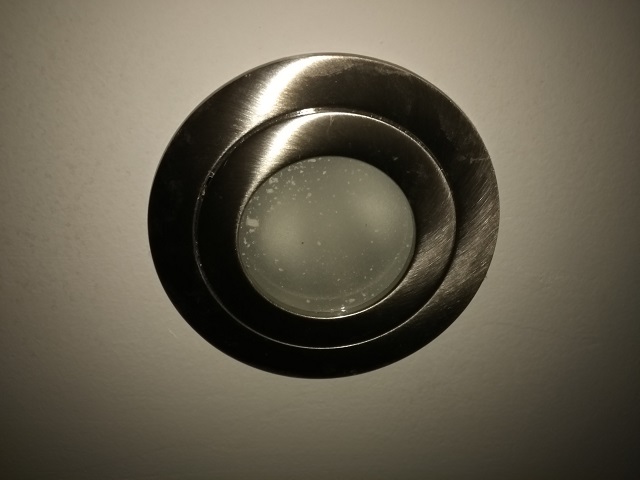

    Би трябвало да завъртиш вътрешната гривна в която и да е посока. Тя се държи на 3 зъбчета на 120 градуса. След това ще можеш да смениш крушката.

      Има отвор като за отверка между двете окръжности - там ли се мушка отверка и завърта?

        Аз съм го правил на ръка. Натискаш вътрешната гривна леко нагоре и тя заедно със стъклото се завъртат, за да се откопчаят тези зъбчета(крачета). Ако не стане пробвай и с отверката. Общо взето се отваря както капачките на фаровете на ситроен, те нямат резба - напасваш крачетата на капачката със жлебовете и завърташ.

          Буташ нещо остро (нож/отвертка) и просто изкарваш вътрешната част.

            Не потдава на завъртане. С отверка пробвах да изкарам надолу вътрешната част и леко потдава, но иска доста сила или е нещо друго, а не искам да я чупя. Пак ще пробвам довечера да я изкарам надолу вътрешната част с отверка и повече сила.
            Едит: Успях да намеря такава на магазин в нет-а и изглежда се вади може би цялата с дърпане надолу, не само върешната част - http://led-bulgaria.com/Тяло-за-луни...но-бяло
            Малко ме е страх с окачен цял гипсокартон таван.

              Е нали трябва по някакъв начин да монтираш луничката за отвора. Естествено, че ще може да я извадиш цялата от тавана, но това няма да ти помогне да смениш крушката.
              Взимаш първия остър нож от кухнята и на 3-4 пъти леко полека излиза. Какво му се чудиш толкова не мога да те разбера.

                Долу-горе така се оказа. Натиснах стъклото, над което има скоба, която като освободи, хванах вътрешния кръг и завъртях, докато 2-та чопа отидоха на отворите и падна.
                Благодаря на включилите се.
