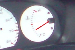

Минаха няколко месеца, в които се ядосвах защо имам по 10-11/100 градски разход.След коментари тук, се наканих да сменя датчика на термостата.Оказа се, че той подава информация към таблото и към ЕКУто:
Ето го и новия датчик:
Смяната му е елементарна.Последва зареждане до горе и засичане на разхода.И най-накрая разхода падна от 11/100 на 7,5/100 (градско)
