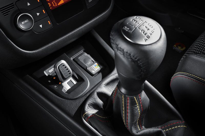

        За селектора имах предвид, хардуерен такъв /като на снимката/, който е обезпечен и с необходимия заводски софтуер. Просто в мойта кола няма копче, но се надявам поне съответната карта да е налична в ЕКУ ... и просто да е активирам?! Може би звучи наивно ... Click image for larger version

                При спортната версия на Браво 2 ( 1,4 t-jet 150) е заменен бутона на "сити" с такъв "спорт". До колкото съм запознат, разликата идва от бууста на турбината и нищо друго. В това се изразява този заводски ремап. При Гранде Абарт даже бутона се казва "бууст". За бравото определено в спорт режима става много рязка за шофиране. За Алфа там с "дна" мисля, че нещата са една идея по-сложно направени, понеже са 3 различни режима. Карал съм за тест Джулиета 1,4 170 и там освен допълнителния бууст, волана става твърд и много чувствителен и при спирачките има нещо като предварително нагнетяване на помпата ( поне аз така си го обяснява), защото при най-малкото натискане и започва да спира. Това от снимката е Ево Абарт и той е мултиеър мотор. Може би при дизела принципа на този заводски ремап е подобен. Внимавай с човъркането по компа, но и да объркаш нещо, ще се намери кой да ти върне стандартните карти. Ако успееш да го направиш с едно натискане да имаш леко спортно усещане ще е чудно.
