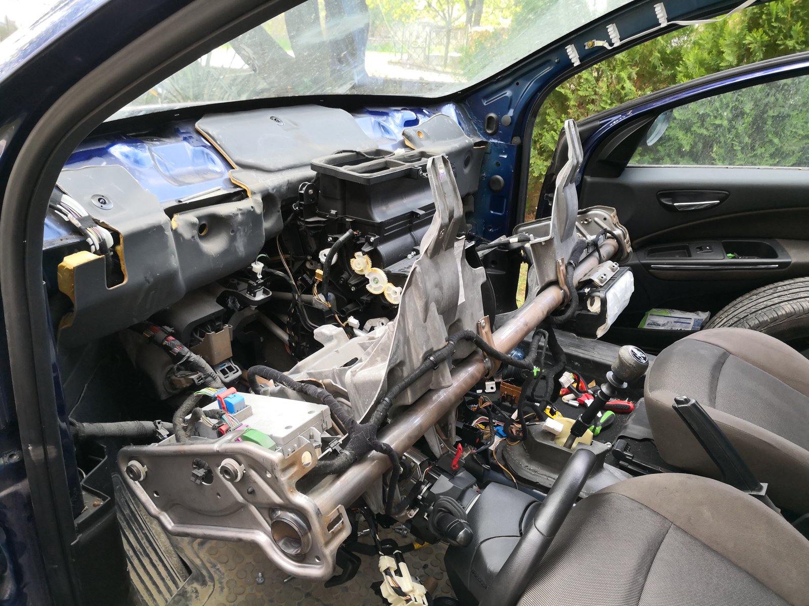

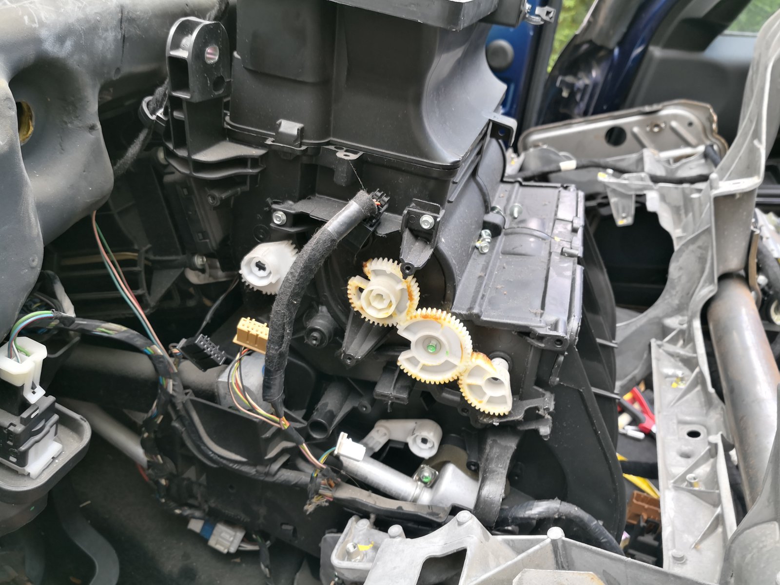

Честно и откровено, започвай да разглабяш :D Няма нищо сложно, гайкаджийска работа, аз се хванах и за около 2 дни свалих всичко. При мен проблема е с моторчетата които определят положението на клапите, друг е въпроса че тези чаркове които се чупят между зъбните колела и моторчетата ми искат 35лв за брой в дилърството, или за 25лв чакайки 3 седмици... (те са 4-ри) Та за да стигнеш до кожуха и да имаш достъп до него се сваля таблото, след това и алуминиевият блок заедно със стоманената основа на таблото една тръба да го нарека като за целта се махат и вратите :D яко е на кола не прилича, общо взето се разглабя докато не видиш тенекията между купето и двигателя :D Жалко че във форума няма много информация, такава се намира само в английския форум и то не много, но ако имаш въпроси питай ще отговарям :D
В момента моята изглежда така, има три моторчета от ляво които е невъзможно да се достигнат ако не се разглоби и едно в дясно откъм жабата.

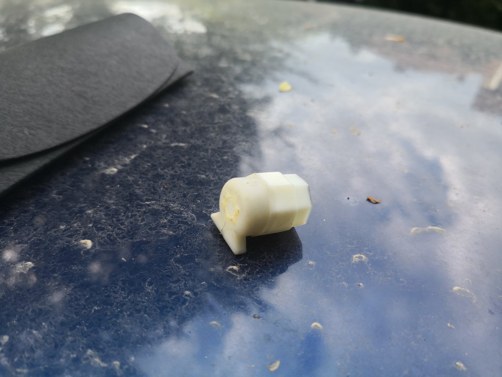

Това са колелата които управляват въпросните клапи
А е тия акита се чупят и струват 30 лв парчето 120 общо, аз лично си поръчах цял климатроник втора ръка за 60лв с идеята да сглобя един цял, чакам го да дойде и ще обновявам за актуалното състояние :D А майстора като види с какво се е хванал не 120 а 220 ще ти поиска :DПоследна редакция от ViGiMi; 30.04.2019, 22:54.

Да наложи се да се свалят вратите но то е повече от елементарно две болчета и са долу. Зад тях са дългите болтове които минават през купето и захващат таблото това което на моята снимка е дръпнато напред. Цялата тази желязария минава напред за да се достигнат моторчетата. Но е работа за 10-15 минути, въпреки че има два кофти болта които са си мъка.
Наистина изглежда много кофти.ViGiMi написа: Преглед на мнениетоДа наложи се да се свалят вратите но то е повече от елементарно две болчета и са долу. Зад тях са дългите болтове които минават през купето и захващат таблото това което на моята снимка е дръпнато напред. Цялата тази желязария минава напред за да се достигнат моторчетата. Но е работа за 10-15 минути, въпреки че има два кофти болта които са си мъка.STILO-2003-115 HP-JTD Power
