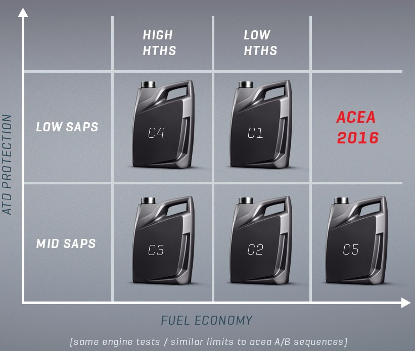

Колега, кой клас е по-висок C2 или С3 ?George1984 написа: Преглед на мнениетоАко ази збирам ще си взема маслото, което има най-високо екпл. ниво(клас) независимо дали е 5W30 или 5W40.Dacia Duster 1.6 4WD
C1 и C4 имат ниско съдържание на SAPS, докато C2 и C3 имат средно съдържание. От друга страна C1 и C2 имат по-ниски HTHS вискозитети от C3 и C4.

Te FIAT препоръчват SELENIA ZC 75 SYNTH за скоростите, ама...
Разликата между ACEA C2 и ACEA C3 е именно в този HTHS вискозитет. По отношение съдържанието на сяра, фосфор и сулфатна пепел са абсолютно идентични като стандарт. ACEA C2 е "енергоспестяващо" масло, което е с нисък HTHS (минимум 2,9mPa*s). При ACEA C3 този параметър е минимум 3,5mPa*s. Само че !
Някъде по чуждите форуми се натъкнах на експериментални данни от употребата на C2 и С3 масла, според които С2 дава икономия от 1,5% гориво спрямо С3, за сметка на което износва двигателя с 30% повече спрямо С3. Оттук насетне, всеки да си мисли със собствената глава какво масло да слага-това дето го пише в книжката или друго. Факт е, че и С2, и С3 маслата няма да повредят тристепенните каталитични конвертори и DPF филтри.
Тези хомолгации трябва да се избягват, ако колата го позволява. Само за пример, ACEA C2 и ACEA C3 маслата са с типично много ниско алкално число TBN-миещата присадка е калциев сулфонат, а тези масла са с ограничено съдържание на серни съединения. Освен това са доста зле и откъм противоизносни присадки, тъй като типичните такива са ZDDP (цинков диалкилдитиофосфат) и MoS2. Първото съединение съдържа сяра и фосфор, а второто-сяра и поради това съдържанието им в Mid и Low SAPS маслата е ограничено. По тази причина, едно Full SAPS масло винаги е по-добро от Mid или Low SAPS маслата, въпреки че ACEA C2, C3 и прочие стандартите са "по-модерни". И ако колата е типично за България с премахнат катализатор и DPF, няма по-голямо добро за мотора, от това да се кара с Full SAPS масла. Ако катализатора и DPF работят, аз лично бих предпочел да карам с С3 масло, дори и по книжка да се изисква С2. Това е мое лично мнение по въпроса.Dacia Duster 1.6 4WD
Добре казано. Разликата м/у C2 и С3 относно SAPS е минималнА, но C3 има по-добри противоизносни качестваFiat Croma 1.9 JTD 110kw 2006

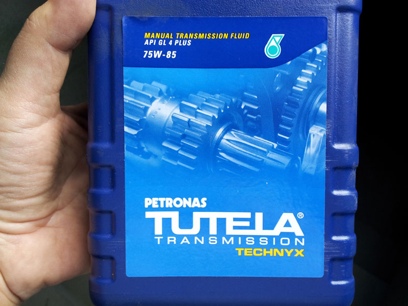

DJPOPA написа: Преглед на мнениетоTUTELA TRANSMISSION TECHNYX може да се ползва. Кутията побира 1,65l.
това по- добро ли е ? Има ли по-добро от посоченото от мен първия път няма и да слагам TUTELA TRANSMISSION TECHNYX

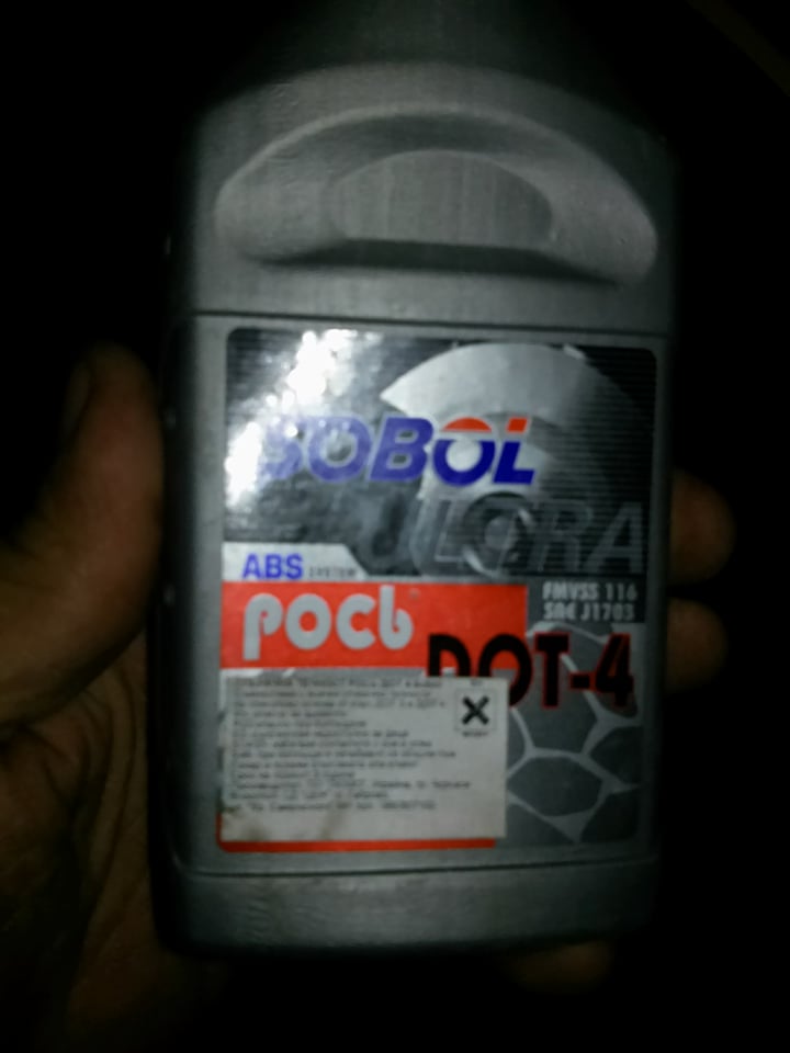

Това не е ли спирачна течност ?
Не мога да кажа колко е хубаво това масло Tutela, не съм го ползвал и нямам впечатления. Дават го синтетично. Но не зная дали си струва, зависи от цената. Ако сервиза не ме бяха поставили пред свършен факт като сменяха съединителя, щях да си поръчам RAVENOL MTF-2 и да си налея такова в кутията.Dacia Duster 1.6 4WD
