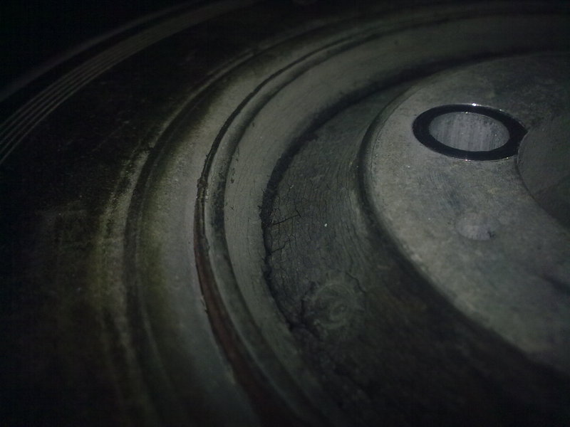

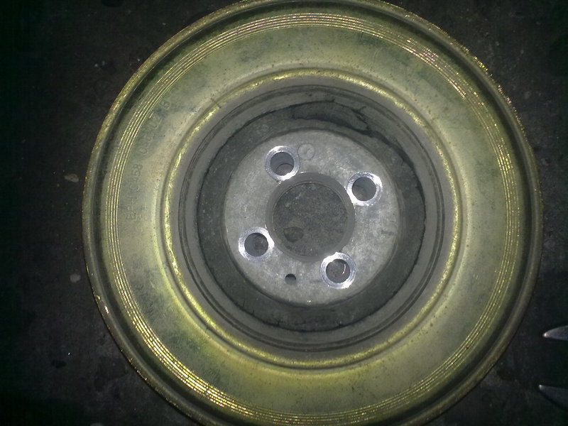

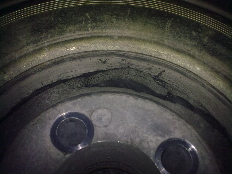

              Преди малко свалих ремъка ,запалих колата и о чудо гробна тишина мърка като новородено коте. Както бях свалил ремъка реших да сваля и демпферната шайба да я видя в какво състояние е тя. Ето няколко нейни снимки. След това хванах шайбата на алтернатора и гледайки ротора започнах да я въртя ту в едната ,ту в другата посока ,като и в двете посоки ротора се въртеше. Май извода е ,че от демпферната шайба и запеклата шайба на алтернатора ми трака мотора. После като закачих ремъка палнах мотора леко изтрака за 20-30 секунди и се укроти ,но след това пуснах халогените ,задните стопове за мъгла ,моторчето на парното на 4-тири ,дългите и така жестоко зе да трака та даже ме хвана страх.

                Сменяй си тогава тази демпферна шайба, дето си я смъкнал, ( аз си купих такава за 250 лв. ) и това ще се е сигурно единствения проблем. Следващия път като питаш за някакъв съвет, давай ТОЧНА информация, защото като ти гледам снимките на шайбата, съм сигурен че е тракала поне 6 -7 месеца. Ама ти зареди от друга бензиностанция и шайбата изведнъж се скапа Подведе всички доста сериозно, колега.

                            Аз си мисля, че демпфера е бил тръгнал и след блокирането на шайбата на генератора демпфера е сдал багажа за норматив. Ротора на генератора има голяма маса и трудно се спира.

                                На генератора се слага фрайлайф шайба защото както казах има голяма маса ротора а и защо да не остане да се върти след отнемане на газта. За това е сложена фрайлайф шайбата на генератора. Натам демпферната шайба си има други предназначения. Факт е, че при блокирала шайба на генератора.... демпферната се натоварва в повече и точно затова си мисля, че генератора е скапал въпросната шайба. А сега моско.... какво имат под капака е друг въпрос.П.С. а демпфера не е предназначен да щади толкова ремъка колкото останали неща.
