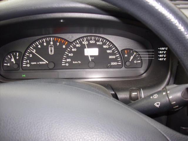

Колеги проблема не се оправил. Днес карах на извънградксо и пак качва над средата, даже не две, а три чертички!!! Достигаме до извода, че май проблема е, че не показва правилно на таблото. Сменихме датчика на главата и стана още по зле. И в градско качва нагоре. Първа степен на перката ми се включва на втората чертичка над средата, а до втора не стига. Значи на третата чертичка над средата не включва втора степен, а върти на първа и то замалко и спира, и все така. Водата не кипи, маркучите не са надути. Просто незнам от какво става така при положение, че е сменен датчика. Утре ще мериме водата с термометър и ако си е нормална спирам да го гледам тва табло и тва е. Някой ссамо ако може да каже със сигурност средата на скалата колко градуса е?Bravo HGT
След като си правил диагностика, каква беше температурата на двигателя и какво показваше по табло? Като запалиш колата, отвори капака и погледни разширителното казанче. По-точно гледай тънкото маркуче влизащо в разширителния съд. На празен ход ще видиш как водата циркулира( видимо е), форсирай и забележи дали струята се променя или остава същата. Видях , че си сменял водна помпа но провери дали се променя дебита на охл. течност след форсиране.p.s. Просто за инфо предишната ми кола ме беше спекла така с показанията си (Типо 2.0 ГТ), сменено абсолютно всичко по охлаждането( радиатор, датчик на радиатора управляващ перката, водни съединения, водна помпа) и в големите жеги стигаше до 100 градуса. Перките въртят, кво ли не правих и мислих, докато накрая забелязах, че имам проблем с масите. При включване на фаровете температурата скачаше с едно деление (5 градуса). Така си и карах съдейки по заводските данни за включване на степените за охлаждане 89-94градуса първа степен и 94-99градуса втора степен нямах проблеми. Остави и колата на място да загрее и виж кога ти се включват степените на охлаждане!Ето и една снимка на колегата Rokambol с деления и градуси на Мареа 1.8 16. С жълти точки съм отбелязал къде се включват степените при мен(същия мотор). С тая разлика, че температурата при мен никога не седи в средатаМоята си седи малко над 85 градуса с или без клима но никога в средата
