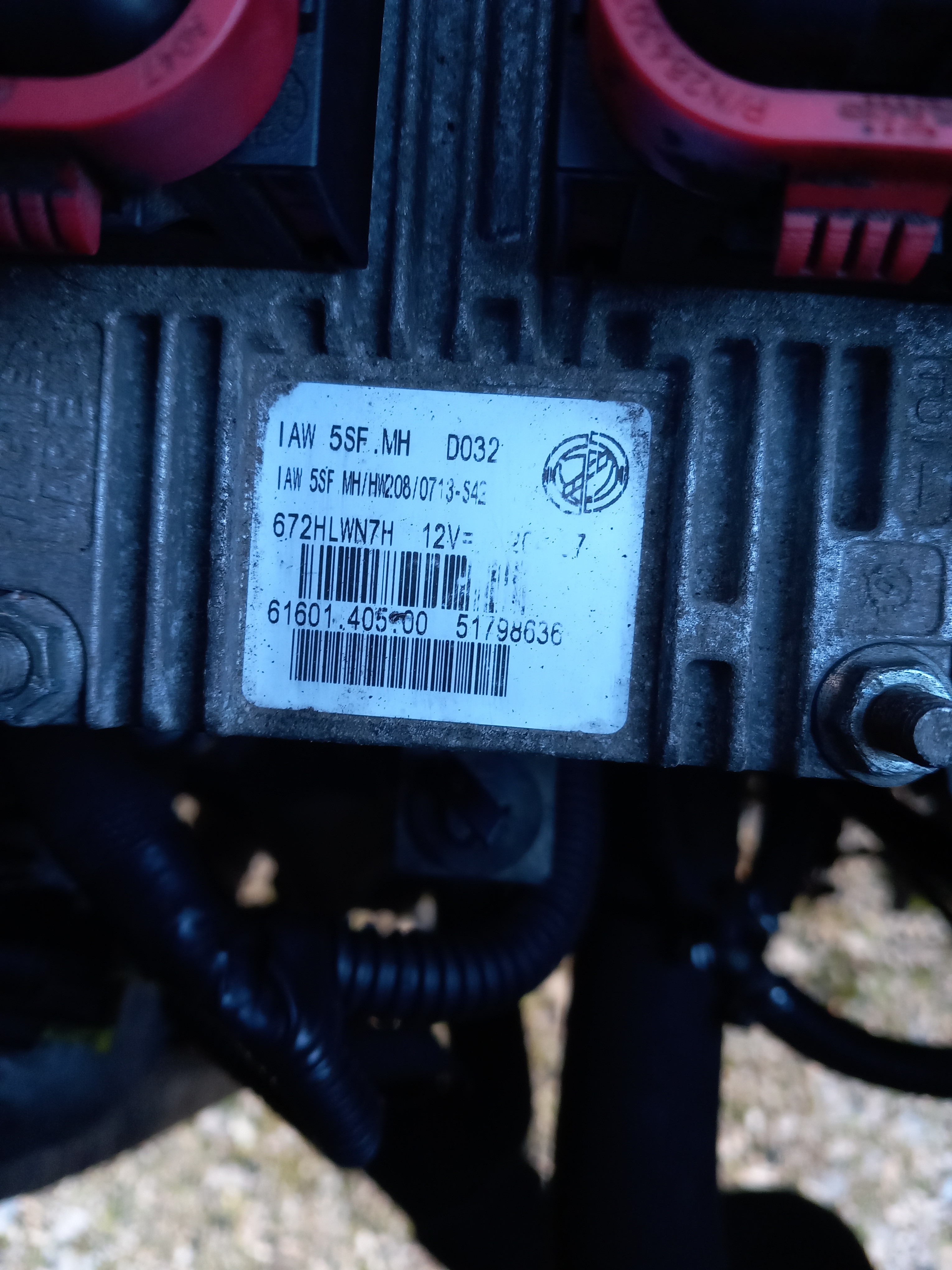

Доста прочетох за този проблем на този мотор при пунто и добло, но все пак се нуждая от помощ! Та за автомобила...абсолютна светулка Doblo 01.2008г ,1.4 8v код на мотора 350А1000, гледана кола купувам си я тук в Германия с TUV до края на 2024г, сменено масло на двигателя преди 1000км, нови ролки, ремъци водна помпа на континентал! 169000км абсолютно реални подплатени с документи, всички предишни прегледи налични от един собственик с монтиран грамотно (и обслужен газов инжекжион) изпълнение Malibu! Изпада ми на обява и реагирам за 30-40мин съм на адреса...човека излиза, немец не е някой талибан и вика ето я колата ама няма мощност, нямам време да се занимавам с нея....и така...

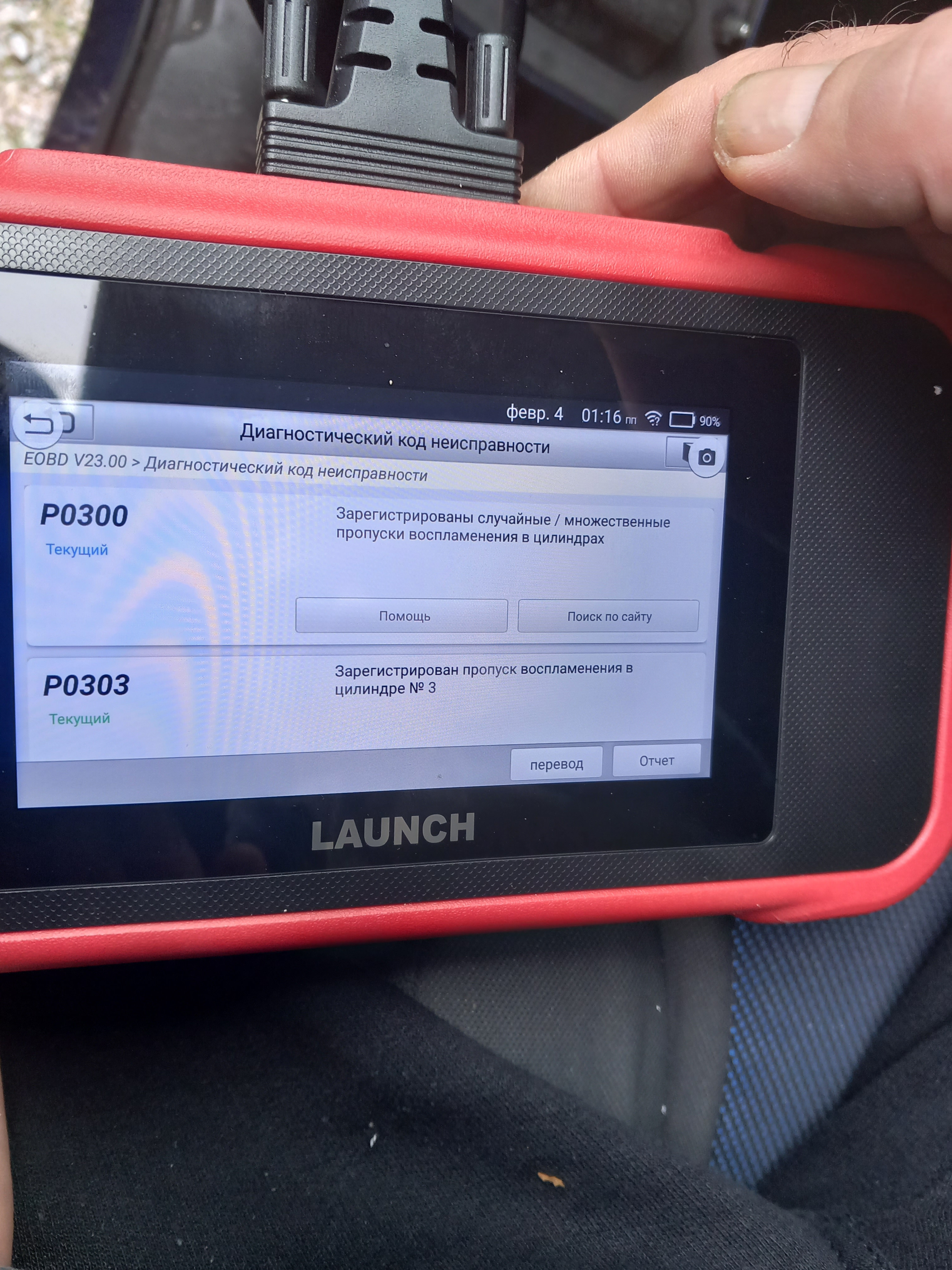

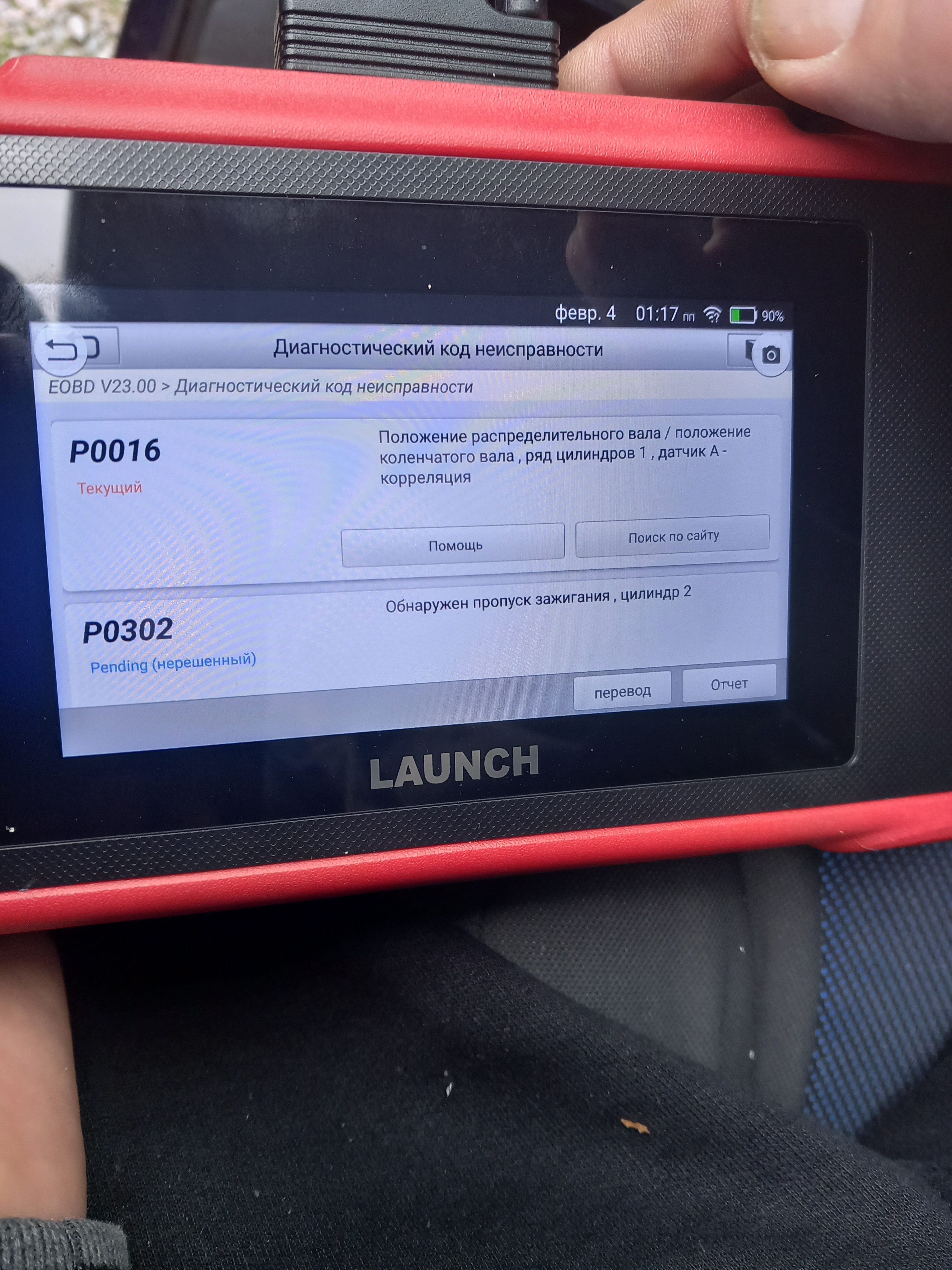

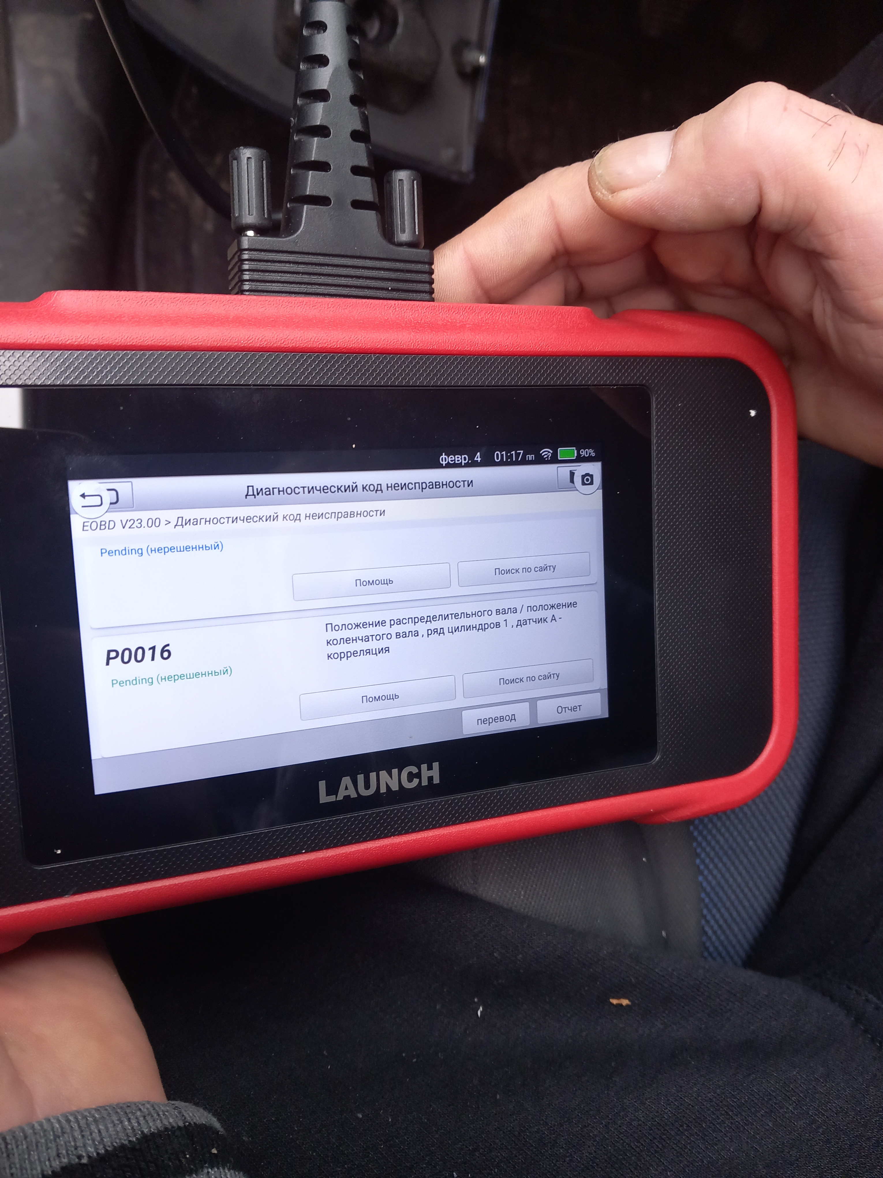

Викам един колега, купил си Лънч диаг. любител човека да я прочетеме! Грешките които записва са P0300, P0302,P0303,P0016! Такаа....първите три са ясни мисфайъри на 2 и 3 цилиндри..0016 дава датчик колянов вал! След чистенето на грешките паля давам газ и колата се изфорсира нормално до 7000rpm както си му е реда, но пак влезе в авария! Та да ме насочите....това на към ECU ли отива или да свалям дюзи (не съм ги свалил до сега, защото според мен ако са те на ГАЗ би трябвало да си работи нормално!
