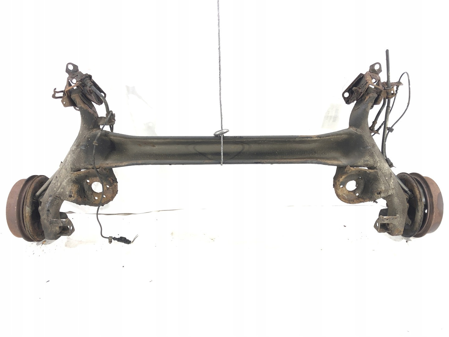

                        Задното окачване на Fiat Idea e подобно, като концепция на това при Fiat Stilo, но има и разлики.
                        Например при Fiat Idea задните амортисьори разположени под ъгъл за да се освободи повече товарно пространство в багажника, докато при Fiat Stilo амортисьорите са разположени вертикално, разликата в окачването може да се види на снимките.
                        • Задно окачване на Fiat Idea
