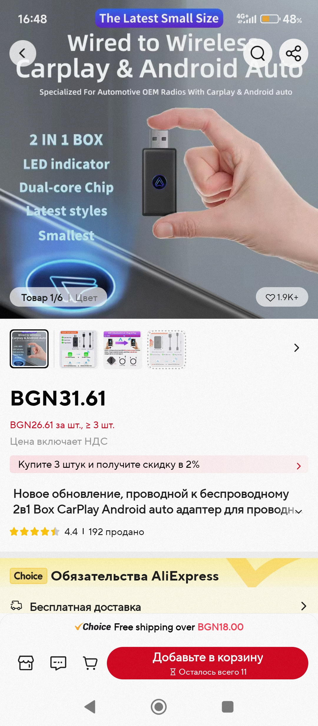

    https://a.aliexpress.com/_EunWBeN - с помощта на тази джаджа.
    Колега продава това устройство в темата за навигацията на Фиат Фриймонт.
      Става и с ю ес би кабел.
        Как с USb кабел
          Ако самата медийна система не поддържа АА или CP според мен няма да стане и с "джаджата". Защото тя е за безжичен AA и CP.

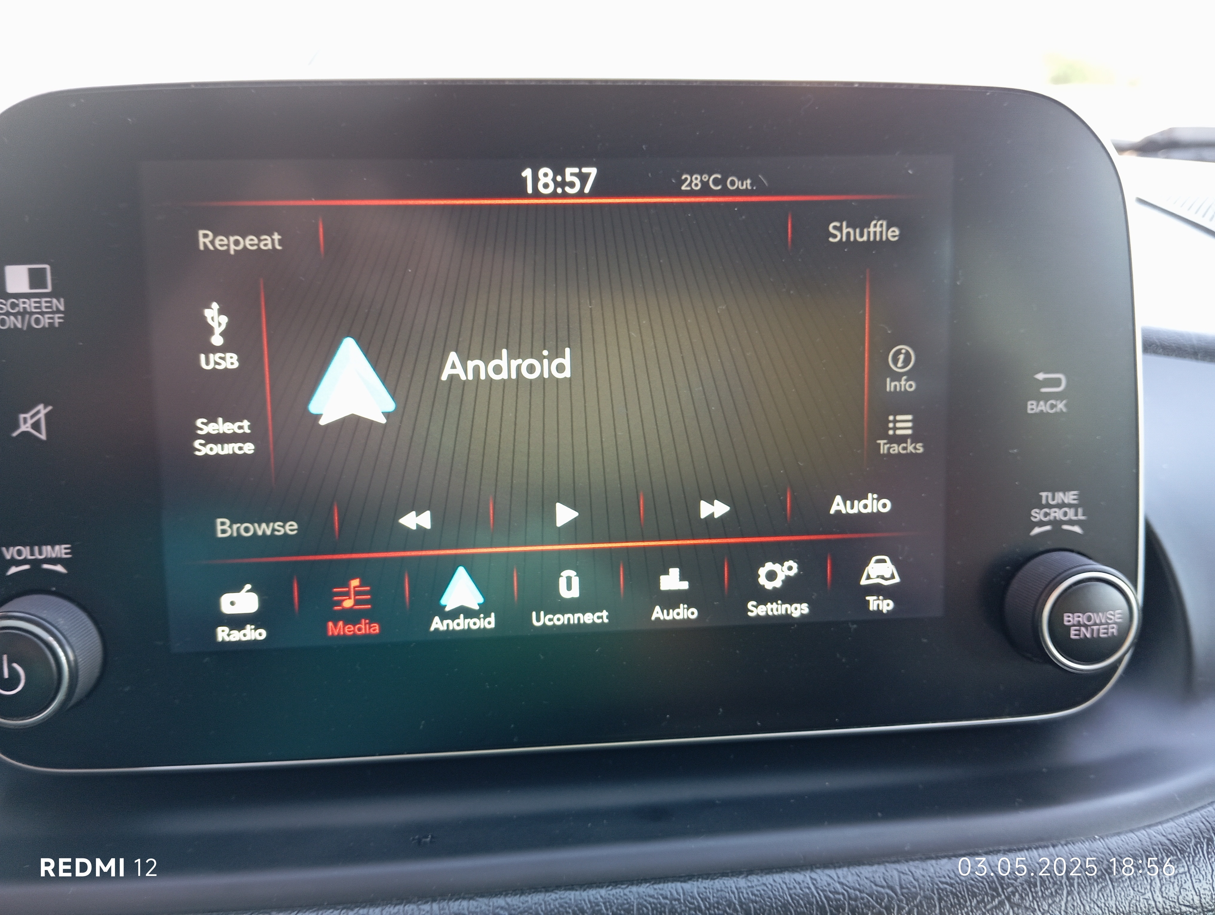

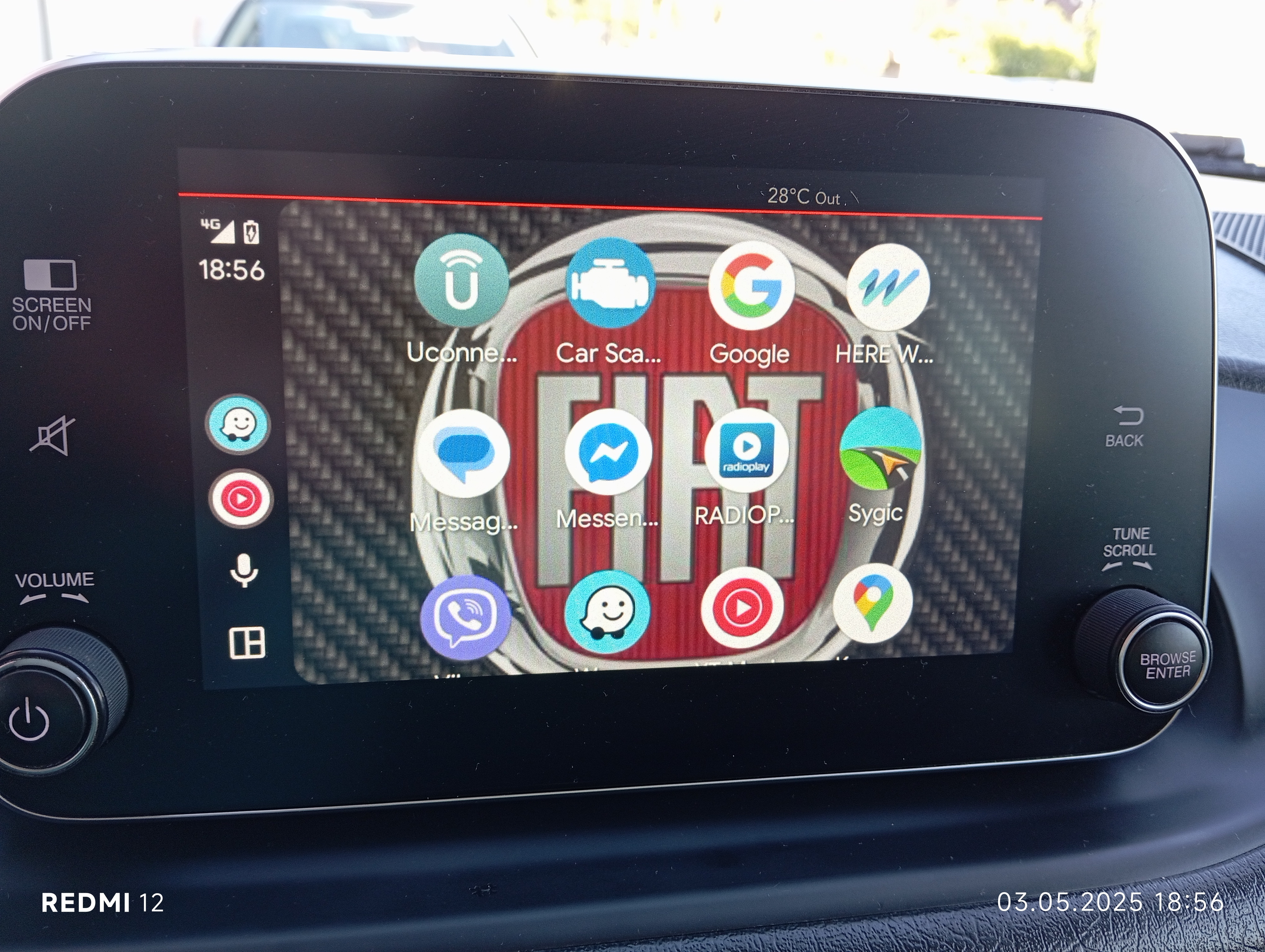

                        Положението при мен е следното :
                        Слагам кабела в USB порта. Включвам кабела в телефона и на дисплея на медията излиза икона Андроид ауто .
                        Кликване върху иконата на Андроид ауто и на медията излиза менюто на телефона - с плъзгане нагоре/надолу избираш икона от менюто.
