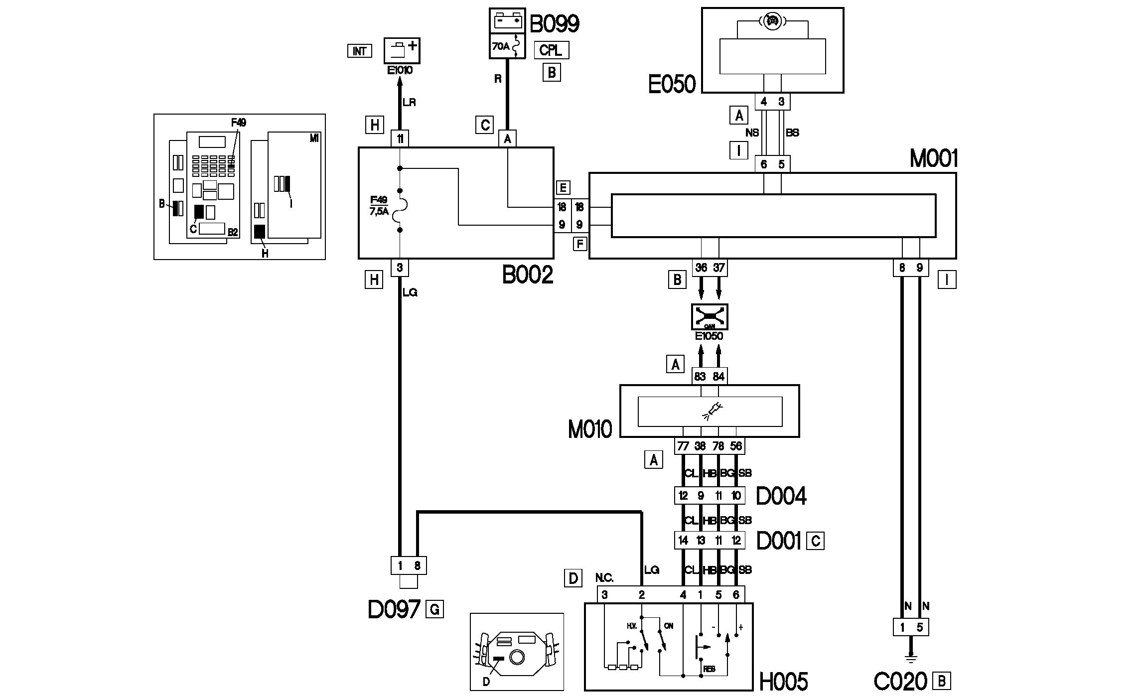

Имам Sedici 1.9 (да, знам че съм за форума на Suzuki, но проблема ми е във Фиатската част от колата :D ). Искам да проверя дали има софтуер за круз контрол, но нито едно седичи или SX4, което съм виждал нямат контроли за него. Поразтърсих се и видях, че има Croma със същият двигател и като гледам входовете на компютърния двигател съвпадат. Намерих свързването на круз контрола и гледам, че входните пинове за контрола са неизползвани на седичи (тези за спирачката и съединителят съвпадат и са вързани, съединителя сам по себе си нищо не прави в цялата работа на двигателя без круз контрол, но е там).
Предполагам не им е харесало да е на лостче и са го зарязали, на 1.6 бенз и 2.0 дизел е по друг начин (не е с +-, on/off и set, a с 4 моментни бутона)
По същество:
Гледам тази схема:
и не мога да разбера Е1010 какво е. Предполагам, че е от запалването сигнал (ignition), но ме притеснява да не е някой 5 волтов и да скапя компа.
Ако някой може да сподели мнение бих бил много благодарен.
