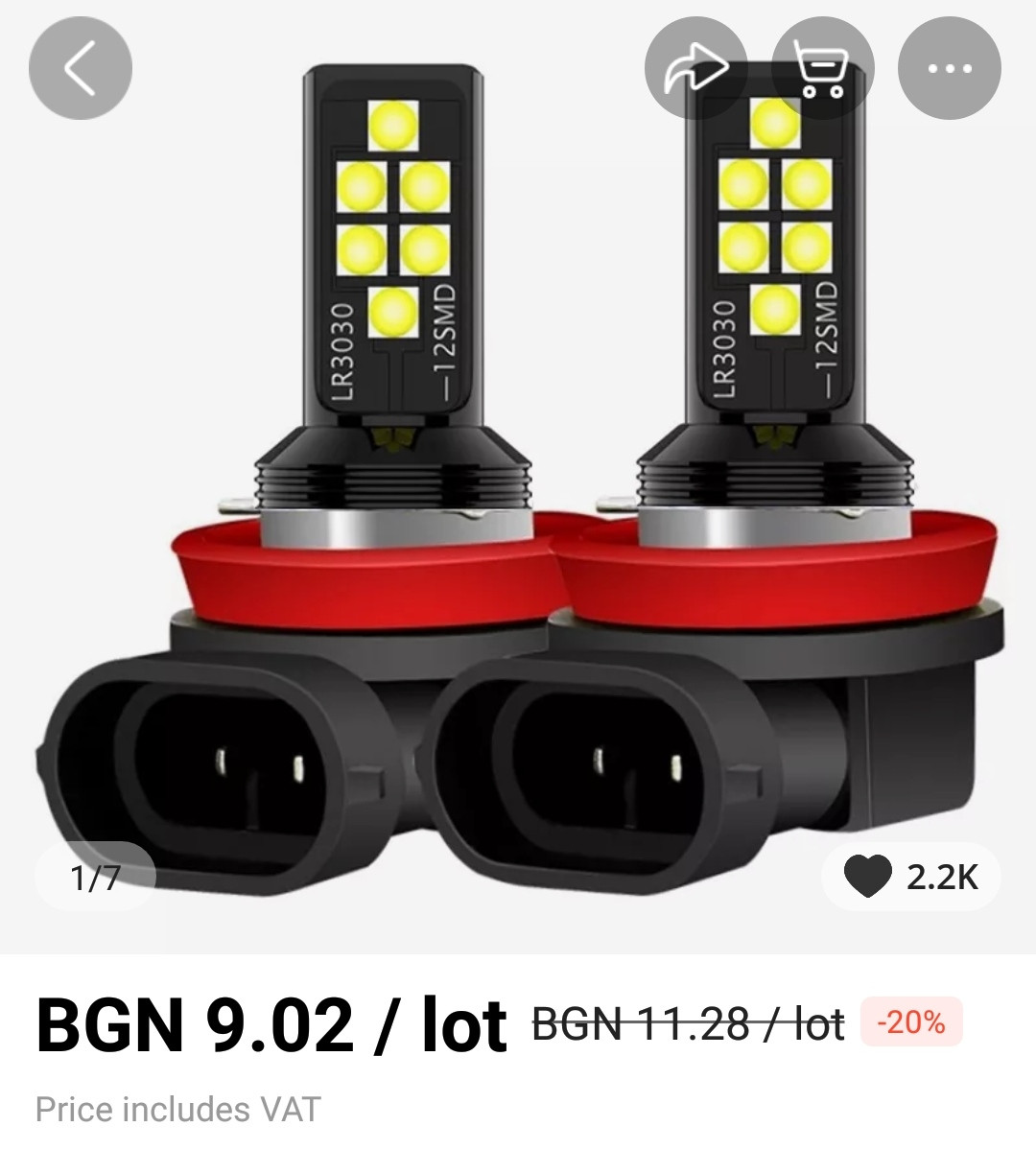

      На халогените са H11 и тези които съм сложил(Китай алиекспрес) може малко да те разочароват,леко са слаби но се свиква,на дъжд е добре. Иначе късите H1 купени от тук и пак китайски светят доста добре. На дългите които пак са H1 не съм слагал ,защото там е приключение и май трябва да се сваля фара. Внимавай за чуплива изолация на кабелите вътре във фара. От годините и топлината са изгоряли. Вътре в купето и багажника съм сменил всички крушки и усещането е приятно,доста светло става.

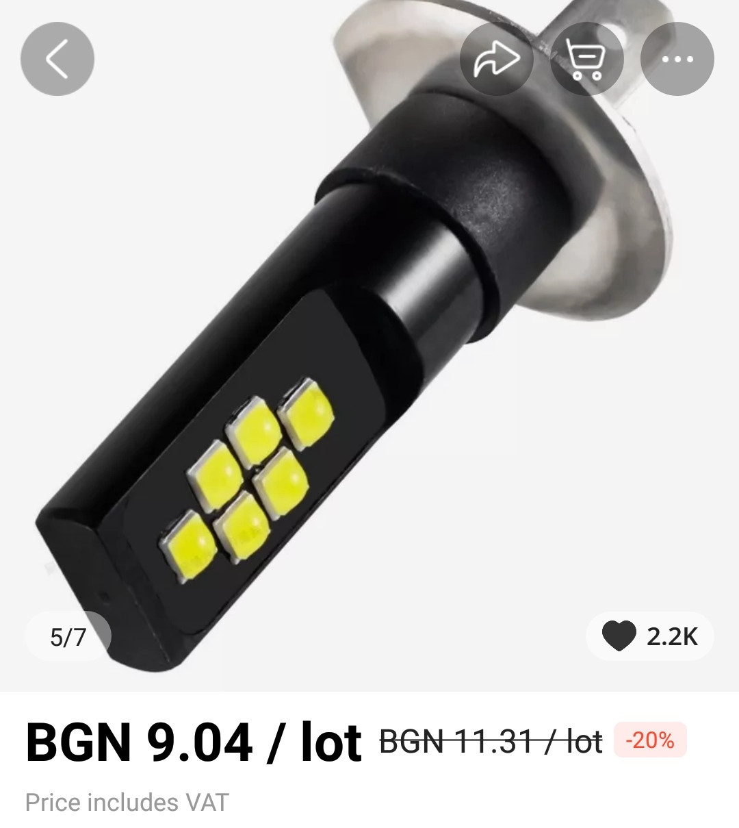

    Започнах с крушките на фаровете за мъгла. За сега съм доволен, дойдоха за по малко от месец.
ID:	2756231 пробвах и два вида крушки за преден габарит, без канбус, но и двете даваха грешка. Така че габарита го оставям

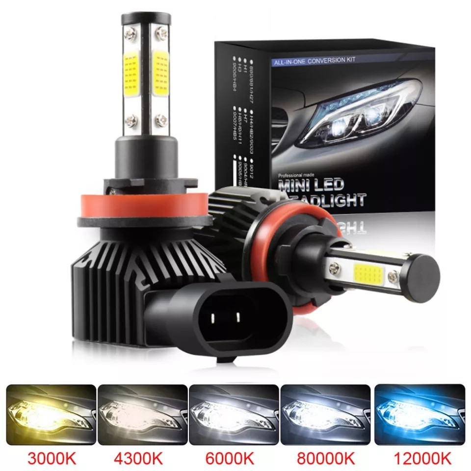

      Поръчах тези за късите за проба
        Малко ще са ти слаби,но пробвай и виж. Иначе аз съм с такива на халогените ,като преди това бях с тези които ти си сложил ,разликата е огромна.На късите също съм с такива но само с два чипа.
