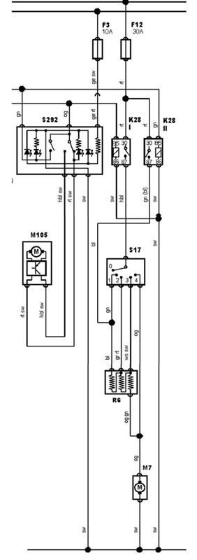

Малко описание на нещата от схемата според Autodata:S292- AC/heater function control panelK28- heater blower relayM105- AC/heater recirculation flap motorS17- AC/heater blower motor switchR6- heater blower speed resistorM7- AC/heater blower motorOт тук ясно се вижда, че 4-та степен е директна от ключа. А и при всички случаи на останалите три степени от конектора на ключа трябва да имаш същото напрежение, като на 4-та.
