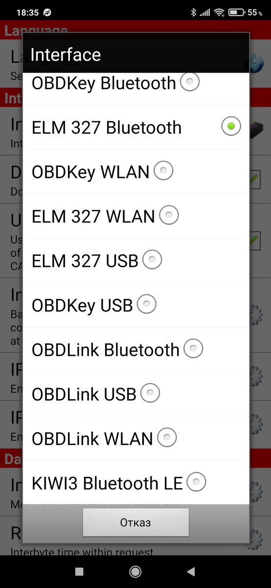

Не мога да разбера за Айфона. Аз имам Alfa OBD платен вариант, инсталиран на телефон с Андроид. Пробвах със син полупрозрачен блутуут адаптер, пробвах и с друг черен с бутон за включване и изключване. Имам и кабели преходници различни цветове(жълт, червен, зелен, лилав и т. н.). Черния адаптер работи с други програми и се свързва но с Alfa OBD не. Въпросът ми е някой ползва ли Alfa OBD за Андроид и какъв OBD адаптер ползва за в връзка с колата? Производителите на програмата препоръчват OBD Link MX или LX, който не мога да намеря в България, а не ми се чака от Алиекспрес, последния път имах големи проблеми с доставката. Също производителя препоръчва ELM 327 но не ми е ясно точно какъв.Последна редакция от kiromimi; 15.11.2020, 11:07.
