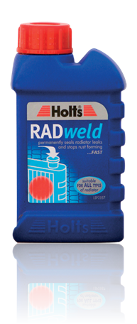

Пробвай с добавката Holts Radwelt. Ако имаш разширителен съд на системата иначе незнам как ще я сипеш вътре. На радиаторите на коли прави чудеса.http://www.000webhost.com/151472.html <- безплатен хостинг без реклами
