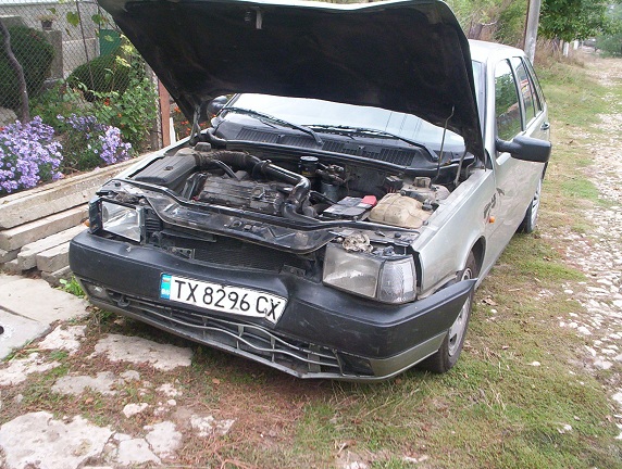

Типото си отиде. Съвет за Стило или Алфа. :(
