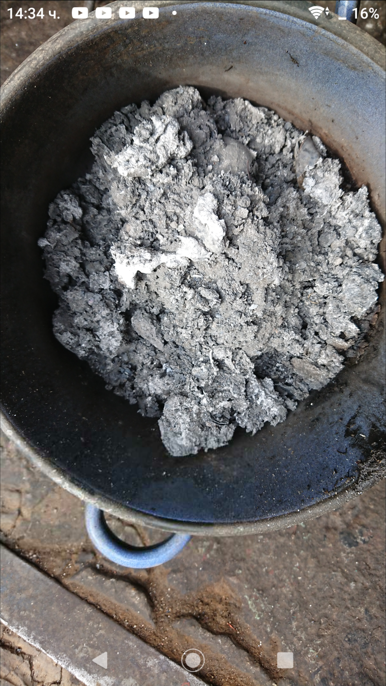

    Разтопих 100 кенчета и ето какво се получи Click image for larger version
ID:	2760627 не разбрах къде бъркам
    Има алумин като се нагрее и става на прах такива са новите кабели
      Май се слагаше нещо боракс ли
        Температурата да е силна https://www.youtube.com/watch?v=cRXZcmi7a1o
          Аз ги разстопявам с сешоар
          И става същото, защо им маха дръжките тоя тапунгер, ама моите бяха изключително мръсни
          Последна редакция от banko; 08.11.2023, 20:30.
            По принцип първо трябва да се пресоват на нещо по голямо. След това пресованото нещо се пуска в пещ която има разтопен материал и тогава се получават нещата. Иначе едно по едно стават на прах
              Всъщност всичко си вървеше по план имаше разтопено км 1кг,и изведнъж всичко стана на каша, може да е от съставките на енергийните напитки
                Съмнявам се, всичко от напитките изгаря при 600+ градуса на които трябва да топиш, по скоро има нещо което иска повече градуси. Алумина около 600*С мисля ставаше течен, но трябва да се "работи" на 660*С ако не се лъжа. След като си сложил всичко и е разтопено, трябва да поседи малко за да се получи хубаво разтопяване. След това махаш шлаката и чак тогава се разлива, като калъпите трябва да са подгрети ако искаш да има вид. Иначе започва да ври и хем може да стане беля, хем не изглежда добре.
