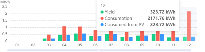

Иначе сметките ми за ток паднаха доста. Смених оловната батерия с lifepo4 и в момента имам почти истински 15kW от нея
Oт 16.03.22 съм произвел до момента 10MWh и малко отгоре. Реално е можело да се произведе повече, но реално толкова само съм консумирал от ФЕЦ.
Най слабите месеци са декември и януари, но и тогава добива е добър. При мен съм изкарвал и през двата месеца по 323kWh
Да, почнах да ги въртя и там ефекта е, че имаш повече добив.
Направих още оптимизации за съхранение на енергия и от няколко месеца имам увеличение на добива. Защото най големият консуматор при мен е топлата вода, като сутрин и вечер подгрявах от ел.преносната мрежа. Добавих още 200л които ги топля през деня докато има слънце и имам топла вода до следващият ден.
