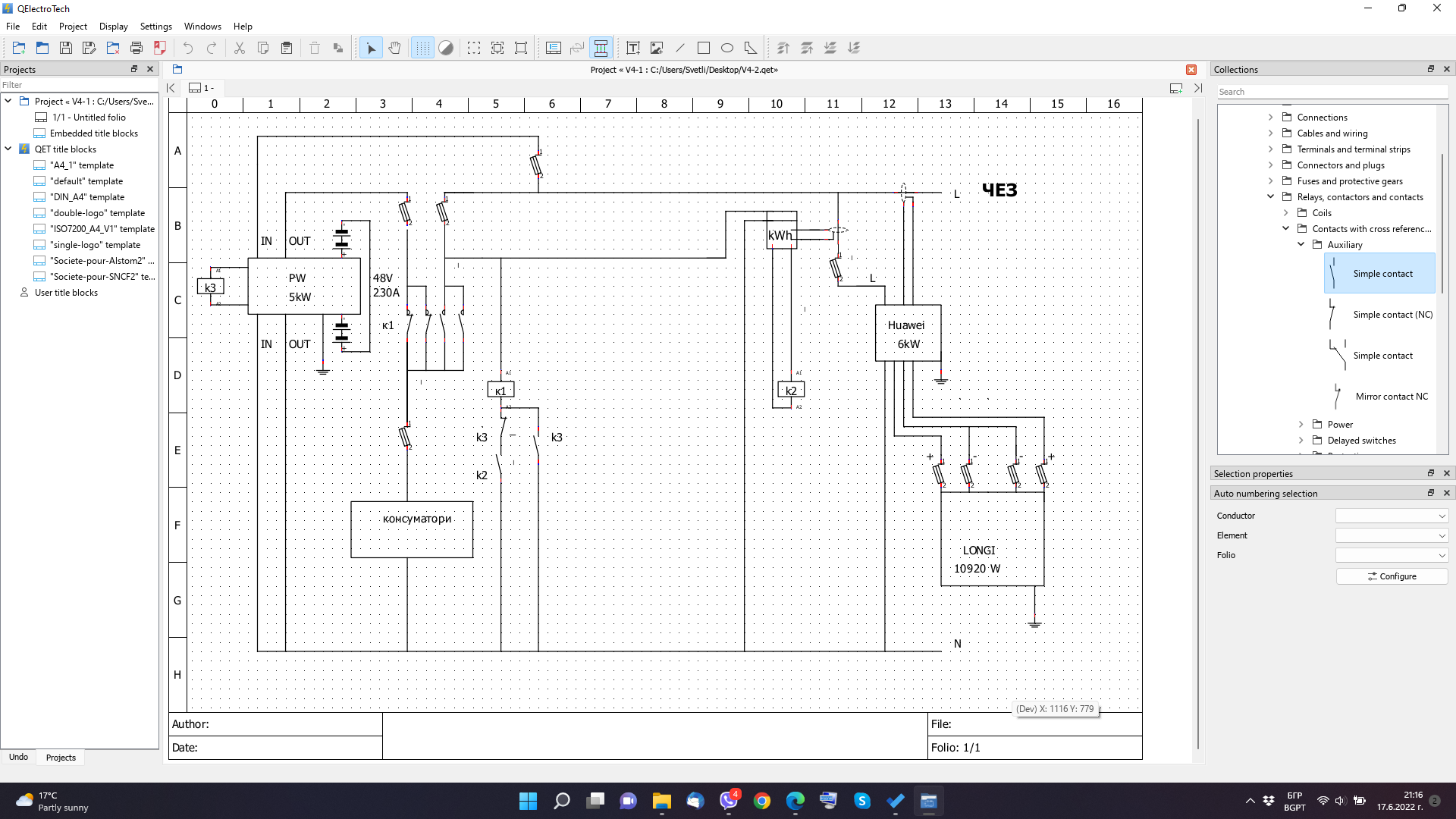

                        Да раздвижа малко темата, до този момент произведени 1404kW. Реално централата е можела да произведе повече, но тези 1404kw съм консумирал. Понеже имам излишък и отделно доста често надхвърлям 6kw си поръчах още един инвертор който е от друг вид технология, но пък мога да му сложа акумулатори които не струват майка си и баща си. Идеята е следната, ако двата инвертора могат да работят в паралел ще си вдигна мощността. Ако не могат с излишъка зареждам акумулаторите и когато няма от слънцето ги разреждам.
                        Започнах да сглобявам другата конструкция която ще е следяща. Поръчах си КИТ който включва няколко сензора и контролер с които конструкцията ще "следи" слънцето. Когато всичко пристигне ще бъде сглобено, след това ще мога да кажа какво се случва.
                        Сега идва въпроса дали има хора във форума които са на ти с електрониката и да кажат какво мислят за връзване на два инвертора в паралел, като няма да има комуникация между тях
                        Инвертора който е в момента е тип хибриден който се връзва паралелно на захранващата мрежа и работи заедно с нея. Няма ли външно захранване инверота не работи и това е минуса на този инвертор, за да работи самостоятелно се дават още едни 8К лв.
                        Другият инвертор който обмислям да вържа паралелно към този и да замести външната ел. преносна мрежа отново се води хибриден, но не работи в паралел с външното захранване ами само го пренасочва. Има си приоритети които се задават и инвертора ги спазва, но както казах външното захранване го пуска директно и изключва всичко останало.
                        Към момента съм разиграл следната схема. Захранването си идва от вън и паралелно на него е вързан "мрежовият" инвертор който от панелите захранва консуматорите и зарежда акумулаторите на другия инвертор. С един АВР ако по някаква причина от слънцето няма достатъчно се превключва на акумулаторите от другия инвертор. В момента в който няма и акумулатори се връща към външното ел. захранване. Ако пък преждевременно отново има от слънцето се преминава към него и с излишъка се зареждат акумулаторите.
                        Към хората които разбират, инверторите са Huawei sun2000 6KTL и Powerwaker 3000 и 5000 PWM. 3000 и 5000 пиша, защото 3000 отново има идея да се върже в подобна система на място където няма външно захранване. Човека си е купил инвертор и всичко останало, но както написах по нагоре, инвертора на Huawei не работи без външно захранване и трябва по някакъв начин да се излъже да тръгне. Начина на Хуавей е ясен, но финансово не изгоден и инвестицията към днешна дата се избива на 13г а гаранцията на батерията е 10г.
