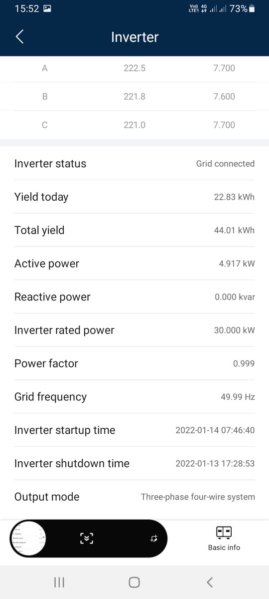

    Както и да е, всичко без конструкцията за монтаж е при мен. Когато стане малко по нормално времето за работа с желязо и т.н на открито ще започна с монтажа. След това вече ще мога да споделям какво се случва и всеки да прецени дали си заслужава една такава инвестиция.
    ЕДИТ: Качвам снимка на 30Kw централа монтирана вчера. Познат който ме запали по това ми сподели снимка от пускането вчера на някаква централа.
    Последна редакция от chaveto; 14.01.2022, 16:38.
