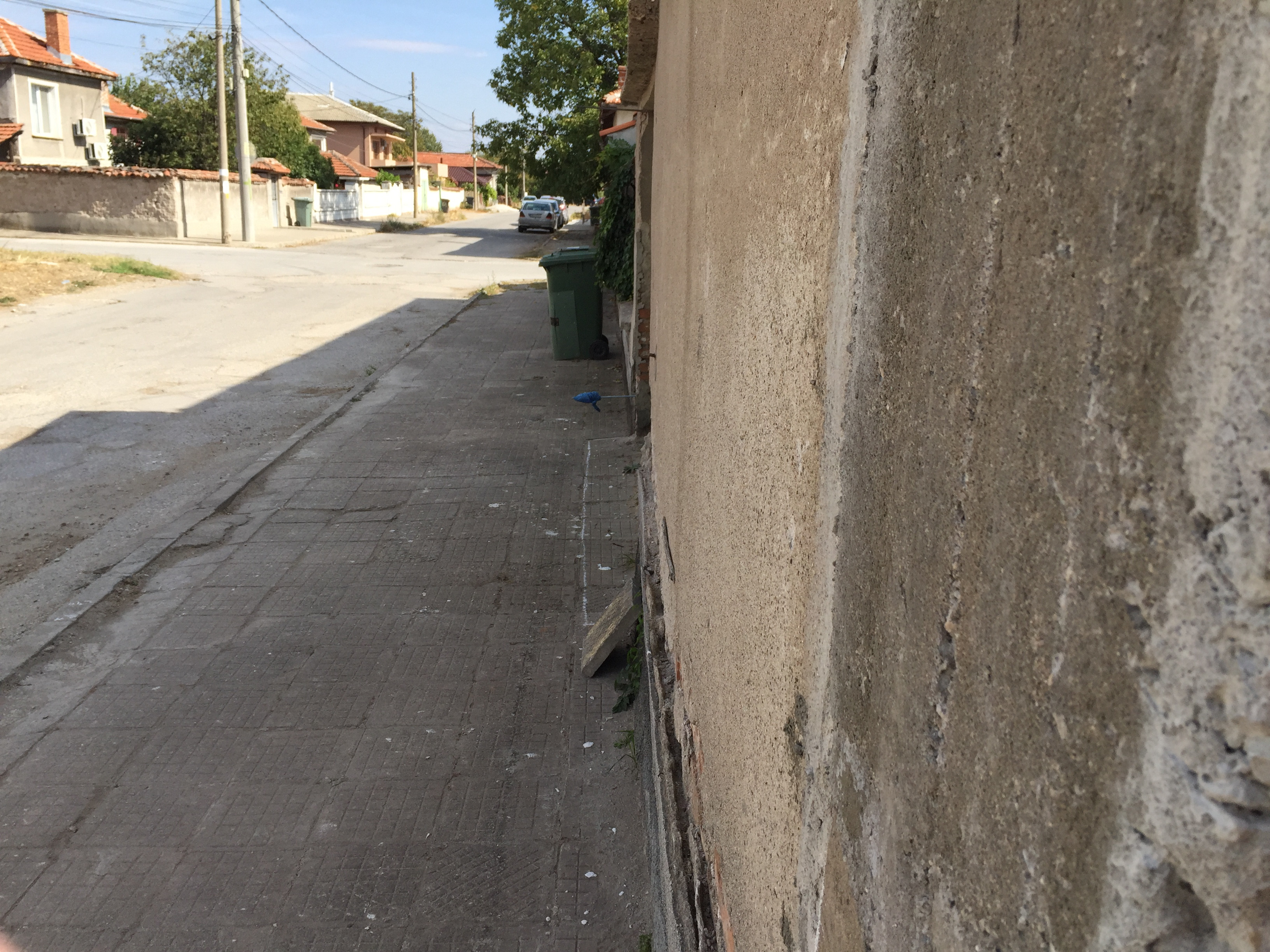

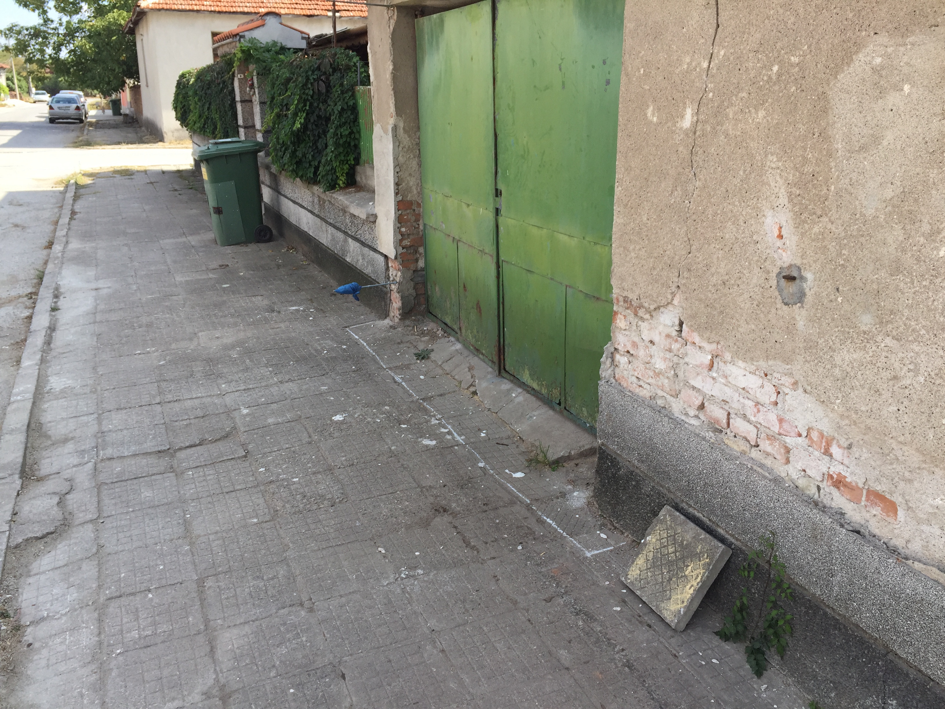

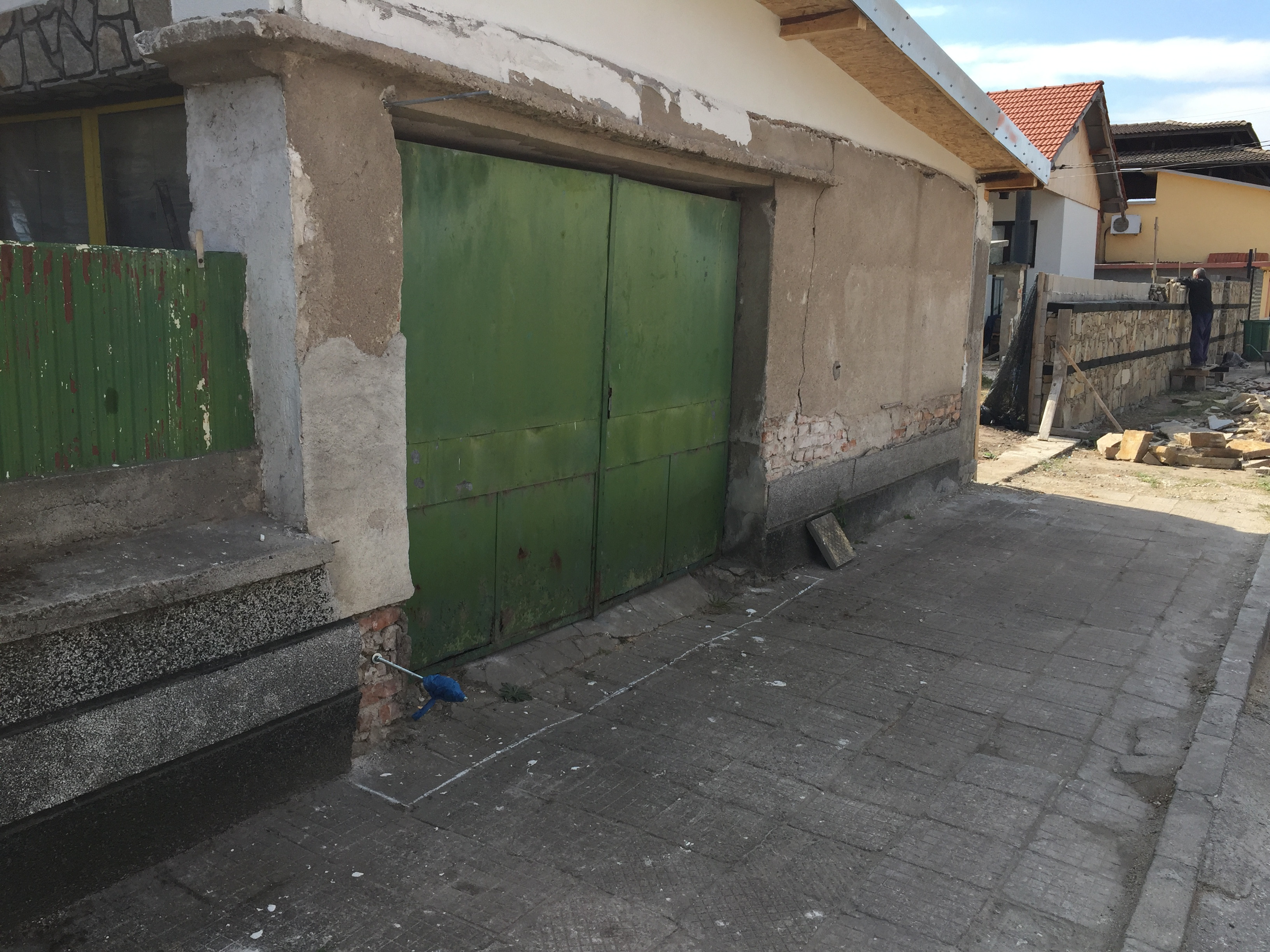

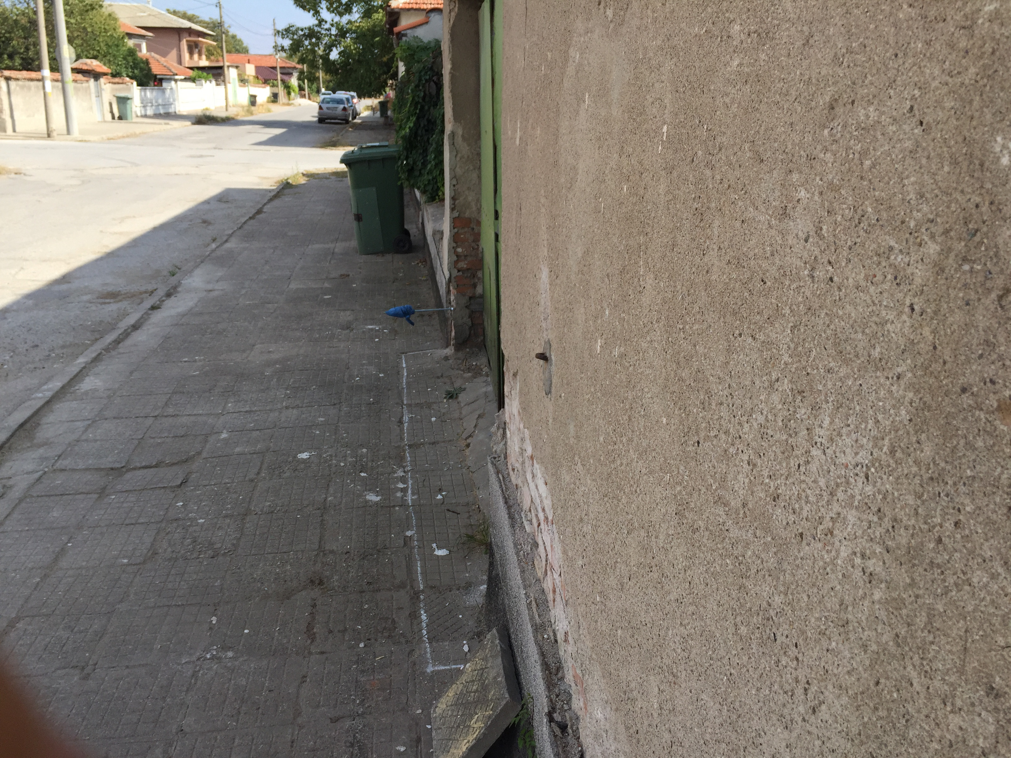

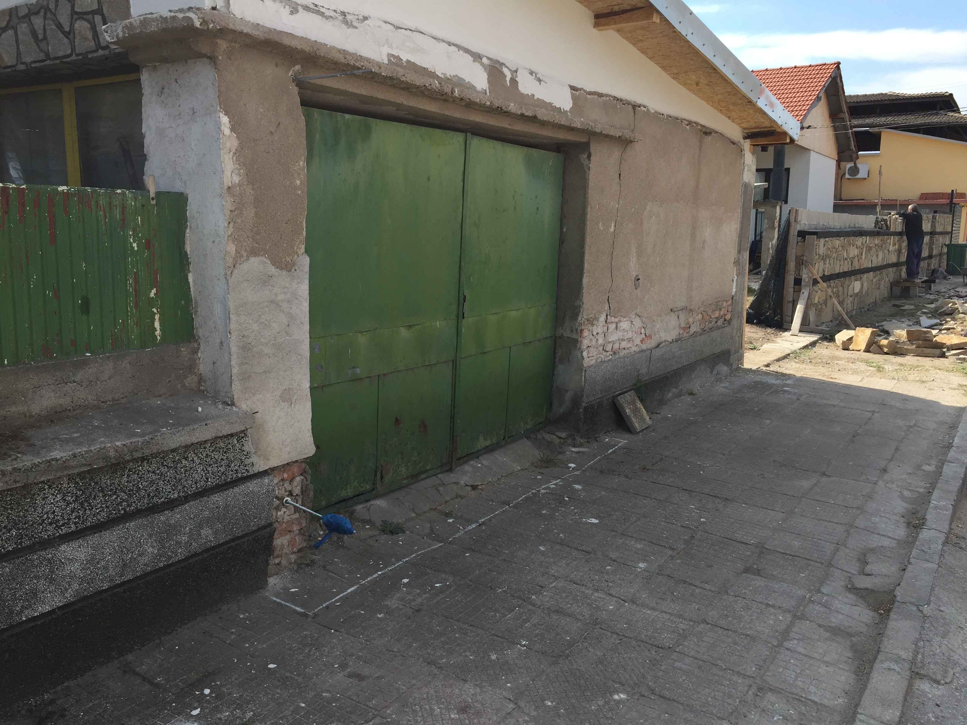

            Здравейте, тука ме гложди един въпрос.
            Исками се да си сложа ролетна врата на гаража, но и да подсиля фасадата с две колони и трегер, на които да се захване въпросната врата. Мисля колоните да се излеят от бетон с арматура рифел 12мм и бигли 22*22, които ще са залепени челно на съществуващата стена, което от своя страна ще доведе до навлизане 25-30 см в общата тротоарна площ.
            Тротоара е широк 210см. Ако някой е правил нещо подобно или има преки впечетления или опит, какви биха могли да бъдат разправиите с общината и държавата, ако някой се загрижи, че съм "заел" един квадрат тротоарна площ?
            С тебешир съм очертал, колко и как би изглеждала постановката.
            Поздрави

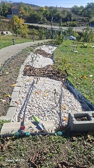

              Края на м.Октомври , направих това! Мулч на розите на жената! Click image for larger version
