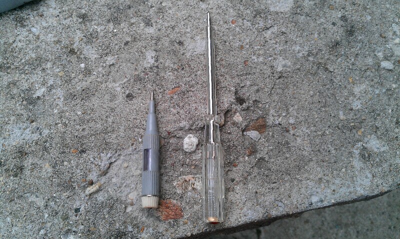

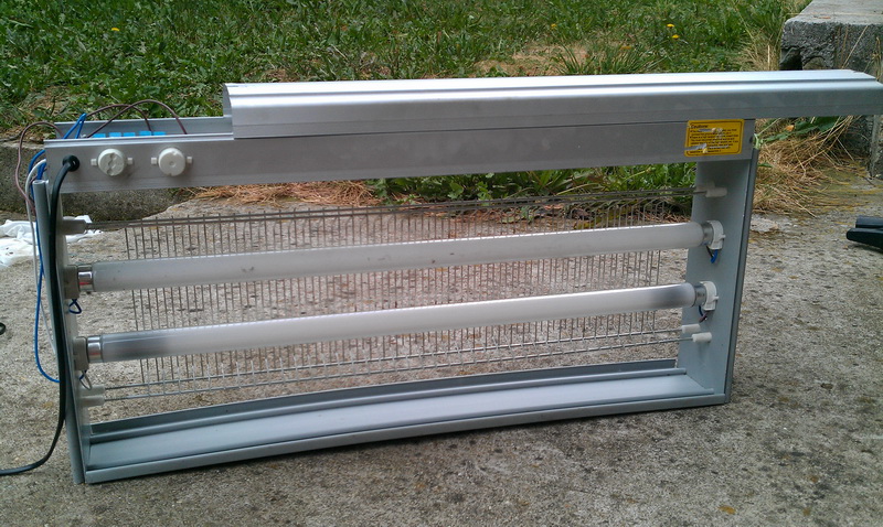

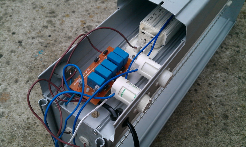

Здравейте, тука има умни хора, та да питам.Началника знае, че горе-долу поназнайвам нещо и ми вика, можеш ли да оправиш тия лампи?Лампите са 2 луминисцентни пури и пърлачка за комари и мухи в едно.Взимам ги аз и понеже съм мнителен към всичко китайско, пускам ги, ама с фазомера пипам по корпуса и той светва.Иначе лампите си бачкаха, само стартерите им смених. Трепе си комари, свети си, ама и фазомера свети
И на двете бройки си свети фазомера. И на двете гледах някъде да няма оголен кабел или нещо, ама всичко си е наред.Та някой има ли идея защо става така?На лепенката пише да се заземи корпуса, аз поне така го разбирам. Защо тогава не е сложен трижилен кабел?
