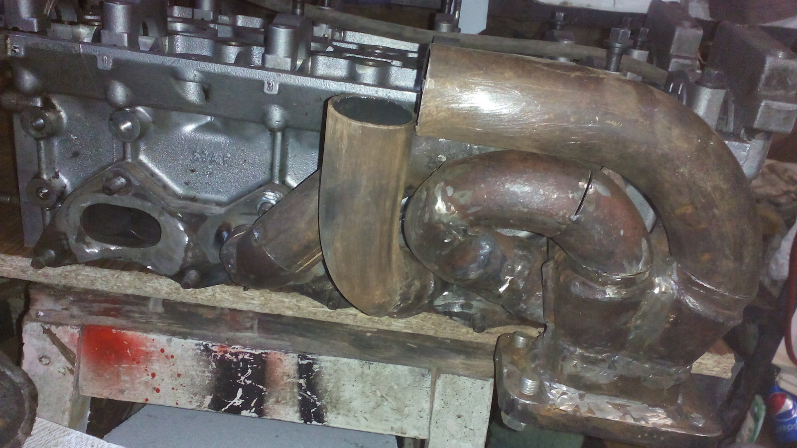

От идея за генерация 4-2-1 за 8кл. към 2000 16V в Tемпра

А това дето се захванах сега да го правя лека-полека не беше запланувано, обаче с две резонаторни гърнета и "кривопоточно" задно, колата е дразнещо тиха. Поне да я разтоварвам от крайното като я юркам.
.С какви размери е?
