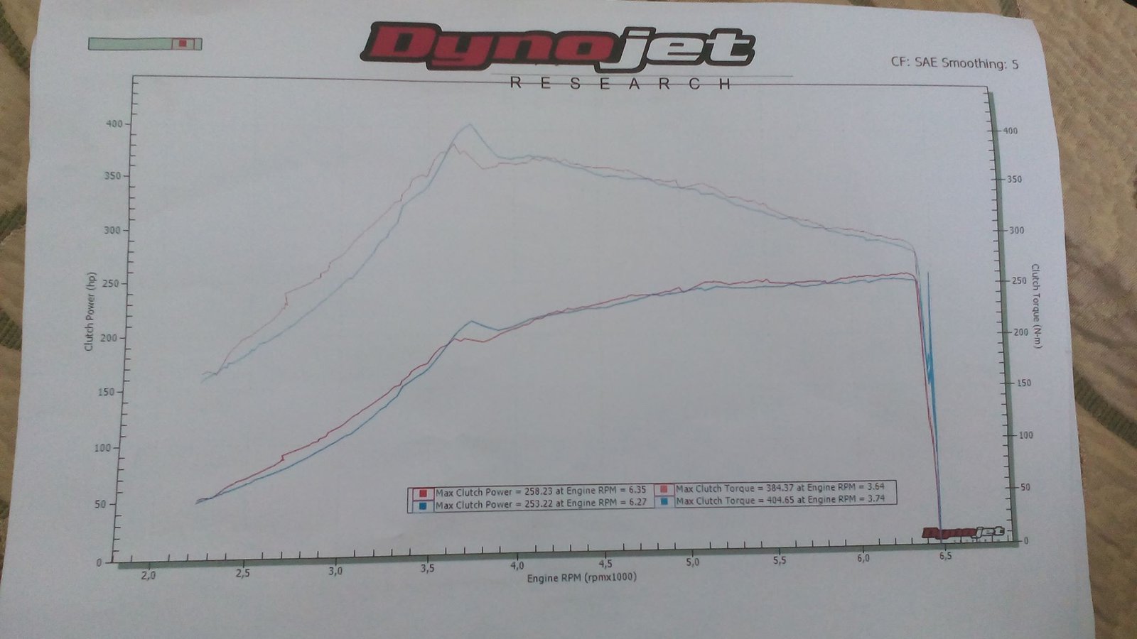

АкоJoro написа: Преглед на мнениетоМерси, колега.
Само да уточня, че припукването в ауспуха се оказа, че е от обедняване. Правеше го точно като пикне турбината на 3.700 оборота - 1.4 бара. И смесите го показаха на диното. След лека корекция на регулатора за горивото, спря да го прави.

На тия к.с задължително тряя подсилен съединител,че ще стане гаф иначе виждал съм напомпани много коли дори с подсилен както си карат по пистата и остават без съединителsubarkata написа: Преглед на мнениетоМного приятна графика. Само с тия 400 торкове да няма проблеми със съединители и прочие ти пожелавам.
