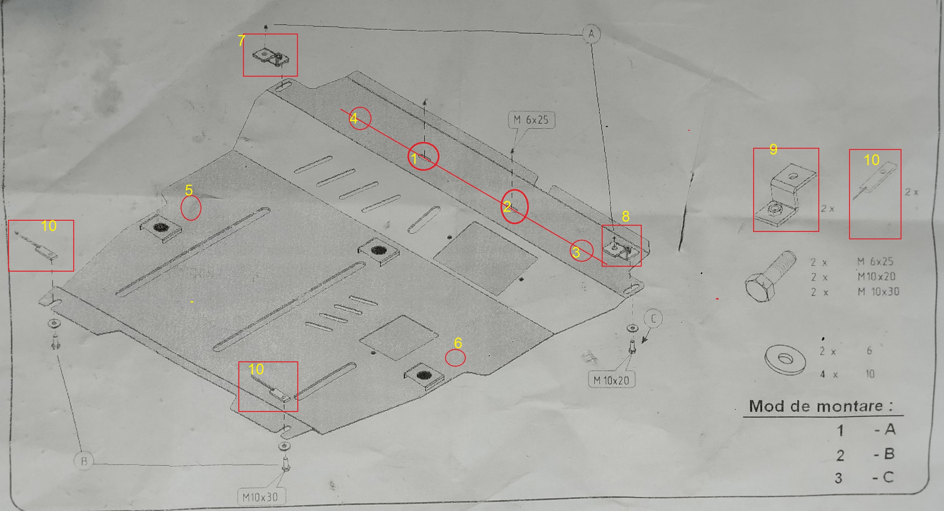

        Една снимка ще кача с отворите,
        Отворите 1, и 2 са заводските отвори на предна греда те са елипсовидни дълги около 4 см,
        Отворите 3, и 4, са допълнителни отвори на предната греда, ф -8мм
        Отворите 1,2,3,4, са разположени на една линия, минаваща през центъра на отворите 1, и 2.
        Разстоянието между центъра на отвори 1, и 4, е 20,1см. /20см и един милиметър/
        Разстоянието между центъра на отвори 2, и 3 е 20,1см. /20см и един милиметър/
        Отбележете мн точно хоризонталния и вертикалния център на отворите 1, и 2.
        Това е залог за точност и съвпадение при последващата ви работа, За точно центриране на отвори 3, и 4.
        Отворите 5, и 6, са страничните отвори, които също допълнително съм пробивал чрез надраскване по Кората.
        Тия S-образни планки 7, 8, 9, не са за моя модел, не ги ползвах.
        Планките 10, са за закрепване на двата задни болта, Тия планки странично се вкарват във задната греда, и през широкичък отвор се навива болта 10х35мм,
        Малко трудничко се уцелва резбата, но чрез напипване с показалец се фиксира точно и се навива лесно и бързо болта
        Поздрави и успех на всички!
