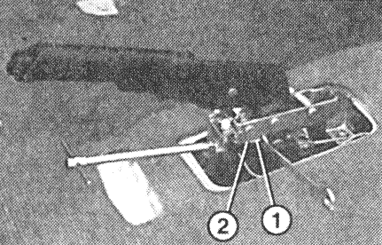

как да си натегна ръчната спирачка някои знае ли ??колата е фиат пунто....мерсиОбединявам двете мнения в едно-vesko.t
ръчна спирачка
Re: ръчна спирачка
mirkooo написа:как да си натегна ръчната спирачка някои знае ли ??колата е фиат пунто....мерсиСпоко,изпробвано е !!Виж тук...мисля ,че всичко е ясно...ръчката се изтегля до третия зъб,след това се натяга...При правилна регулировка мах.ход е 5-6 зъба...дам мерси ще пробвам,дано да сварши работа! ако все пак някои го е пробвал да кажеEx. Grande Punto Driver
