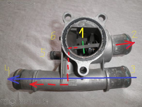

Не знам как е при другите ДВГ-та, но за 1,6 ситуацията е следната. Някой хора си мислят, че парното е на малкия кръг. Напълно ПОГРЕШНО. Дали е отворил или затворил термостата, за парното няма значение - през него ВИНАГИ циркулира охладителна течност, защото в термостата си има отделен отвор за маркуча на парното. Набързо скалъпих една схемичка по-долу. Отбелязал съм вход/изходите с произволни номера:1-вход от двигателя, 2 - изход към водния радиатор, 3 - вход от водния радиатор. 4 - изход към водната помпа, 5 - изход към парното и 6 - изход към разширителното казанче през дросела. При студен двигател (затворемн термостат) работи малкия кръг: водна помпа - ДВГ - влиза през 1 в термостата - през отвора по пътя на червения пунктир излиза през 4 на термостата - водна помпа. Това е. Когато загрее ДВГ, термостата отваря и освобождава изход 2 на термостата, а със задната си част (зелената шайба) затваря отвора, водещ към изход 4 (с червения пунктир). Започва да работи големия кръг: водна помпа - ДВГ - влиза през 1 на термостата - излиза през 2 - воден радиатор - влиза през 3 на термостата - излиза през 4 на термостата - водна помпа. И в двата случая имаме парно, защото изход 5 си има СОБСТВЕН технологичен отвор, който не се затваря по никое време. Кръгът на парното, ако въобще може да се нарече кръг, е следния: водна помпа - ДВГ - влиза през 1 на термостата - излиза през 5 на термостата - радиаторче - водна помпа. Италианските инженери не са чак такива дебили.Stop giving directions, just say "Follow me."
