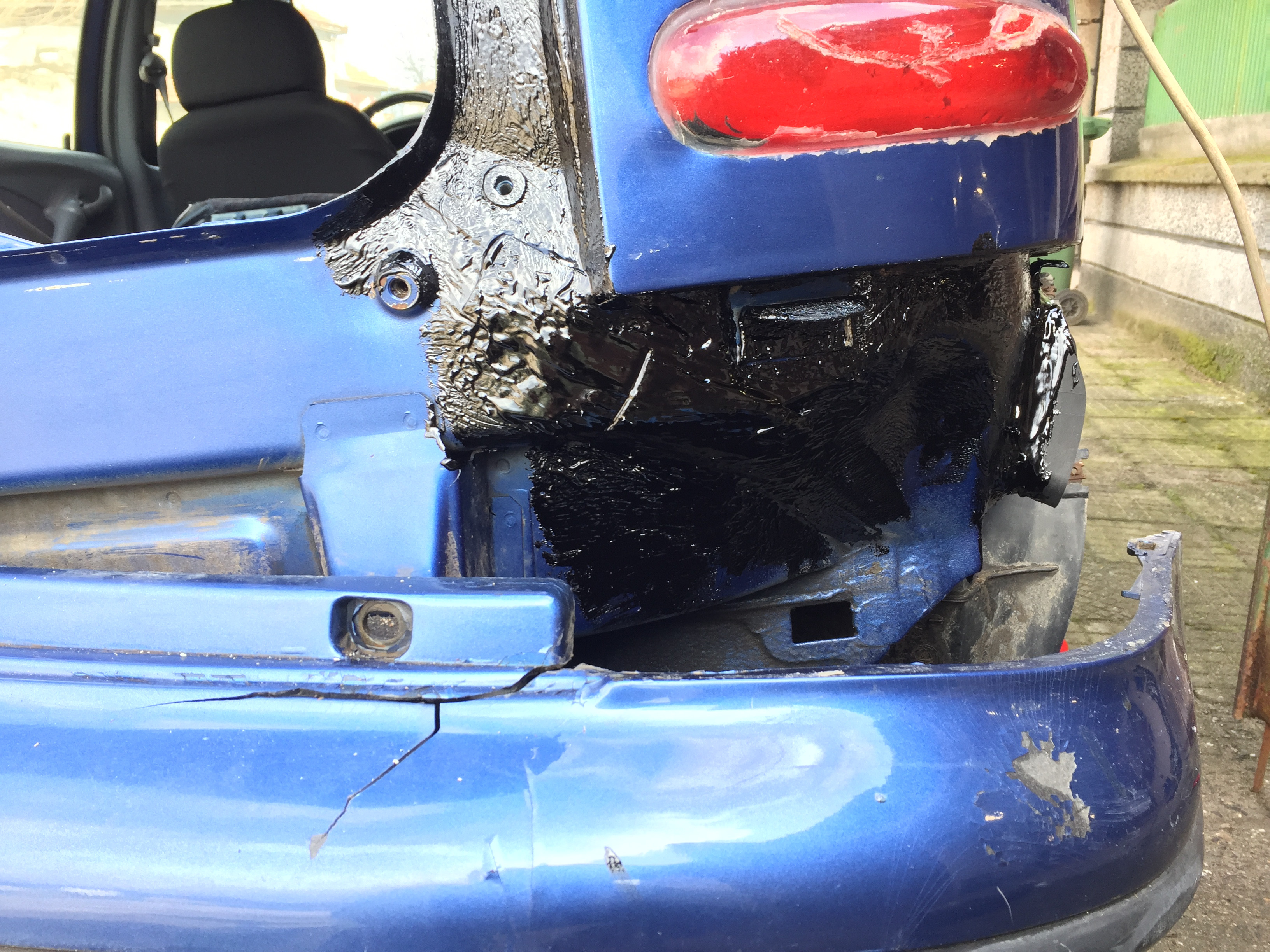

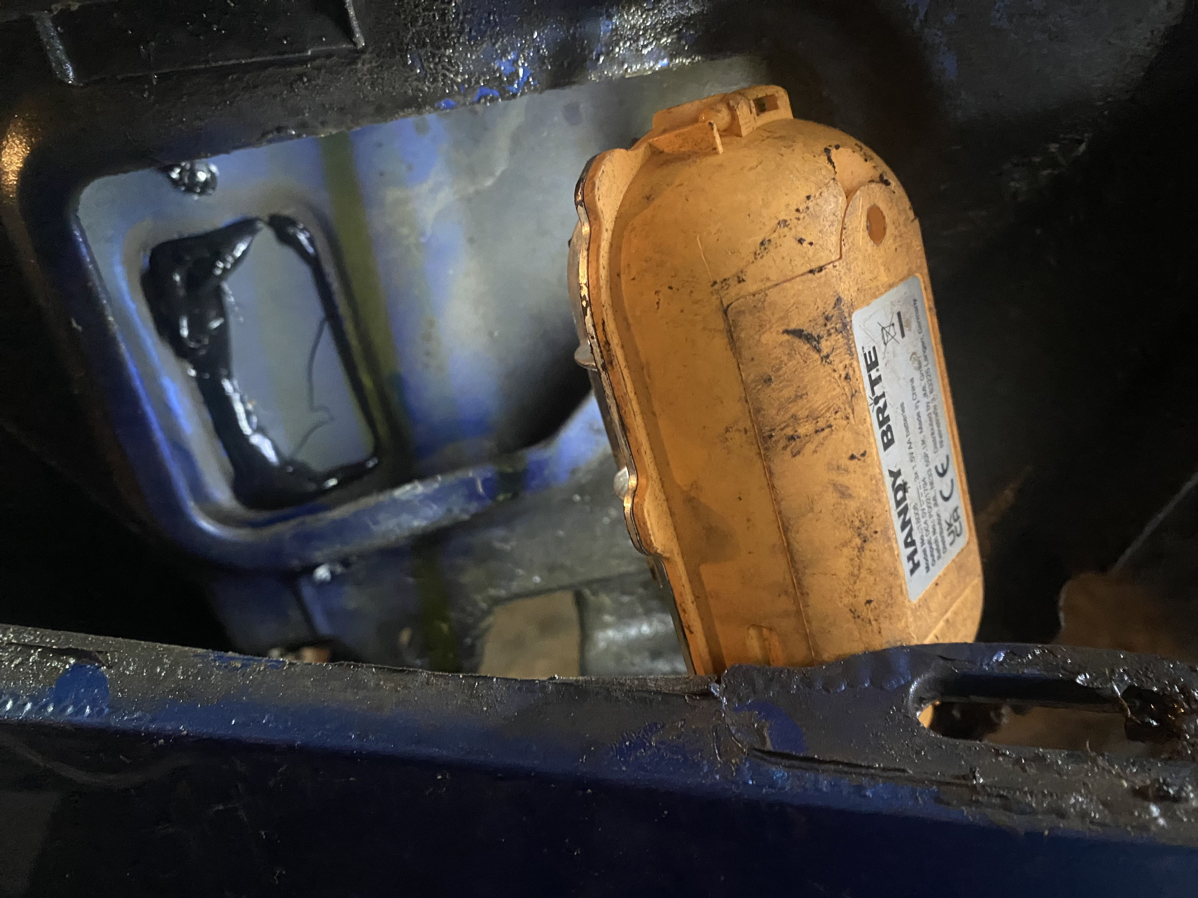

    Днес се заех със задачатаНямаше нужда да търся дълго време - ето откъде влиза водата тук се вижда къде излизаПуснах вода в цепката и ето резултатаот другата страна е започнало, но в по малък мащабТук осъзнах, че ще трябва да се сваля бронята и се качих да попрочена фиат форума да видя как се сваля - ефстественно - никва помощ. Дръпнах набързо два мануала за ремонт на Браво/Брава и моменталически се отказах да свалям бронята САМ, в ДОМАШНИ условия и без канал. Взех си една бира, почистих, изсуших с патлак с горещ въздух и силиконизирах. Колкото изкара толкова. Доколкото видях под бронята - събрала се е кал и са запушени некви дупки за изтичане на тия води. Иначе там влиза и от стоповете и от тия цепки, дето ги запуших.Като сваля бронята ще пиша пак. Дано да съм бил полезен, че само незавършеми теми има по въпроса в тоя форум.

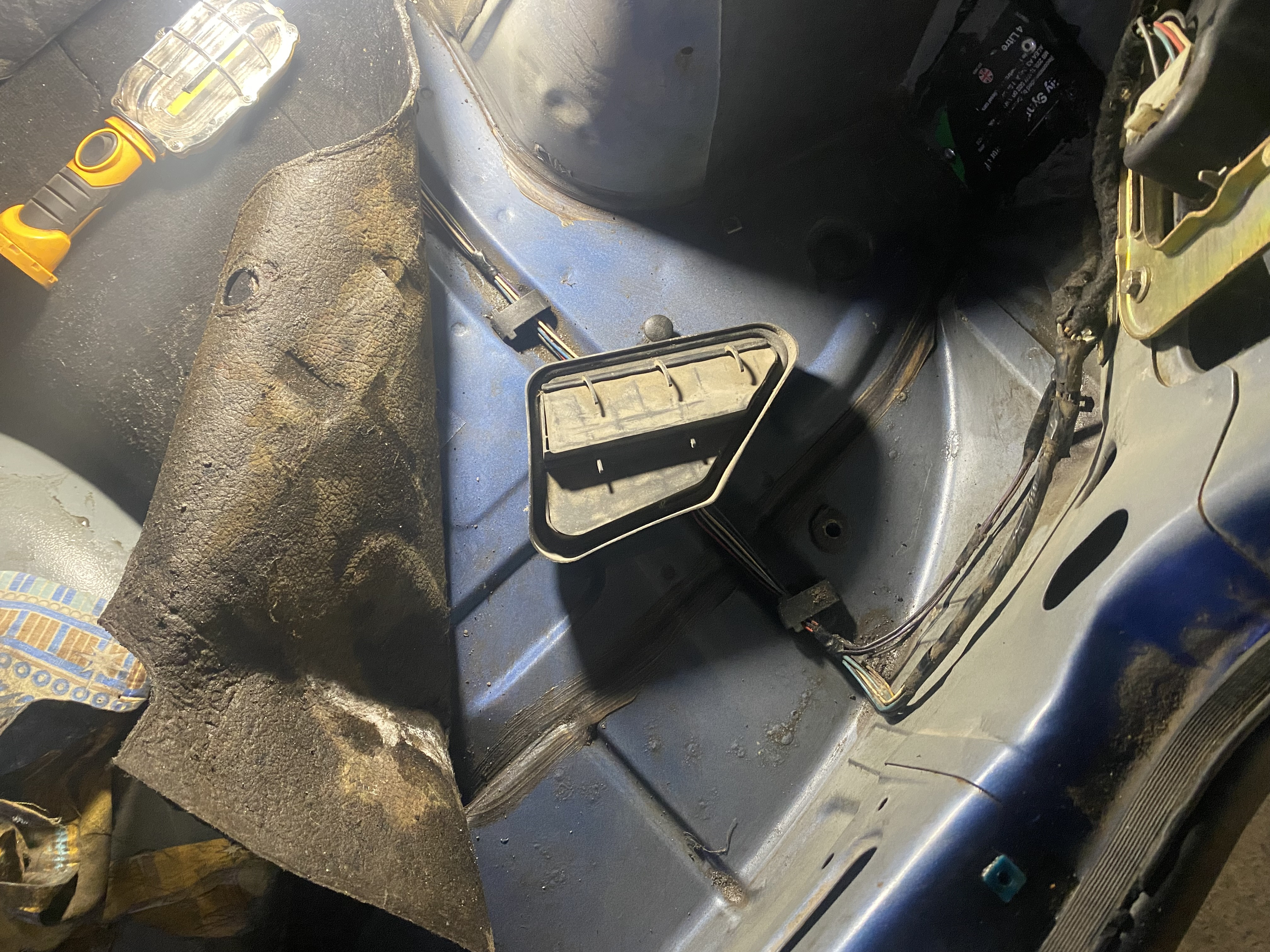

              Конденз по задното стъкло решавам много бързо с реотана, но се налага само по време на дъжд.За да пишеш, че е огромен, има и нещо друго явно. Ако е от газовата бутилка, не мога да помогна, но пък дочух, че има отвор за вентилация в дясната част на багажника, от който евентуално може да влиза влага нощем. Намира се като се разгърнат корите.

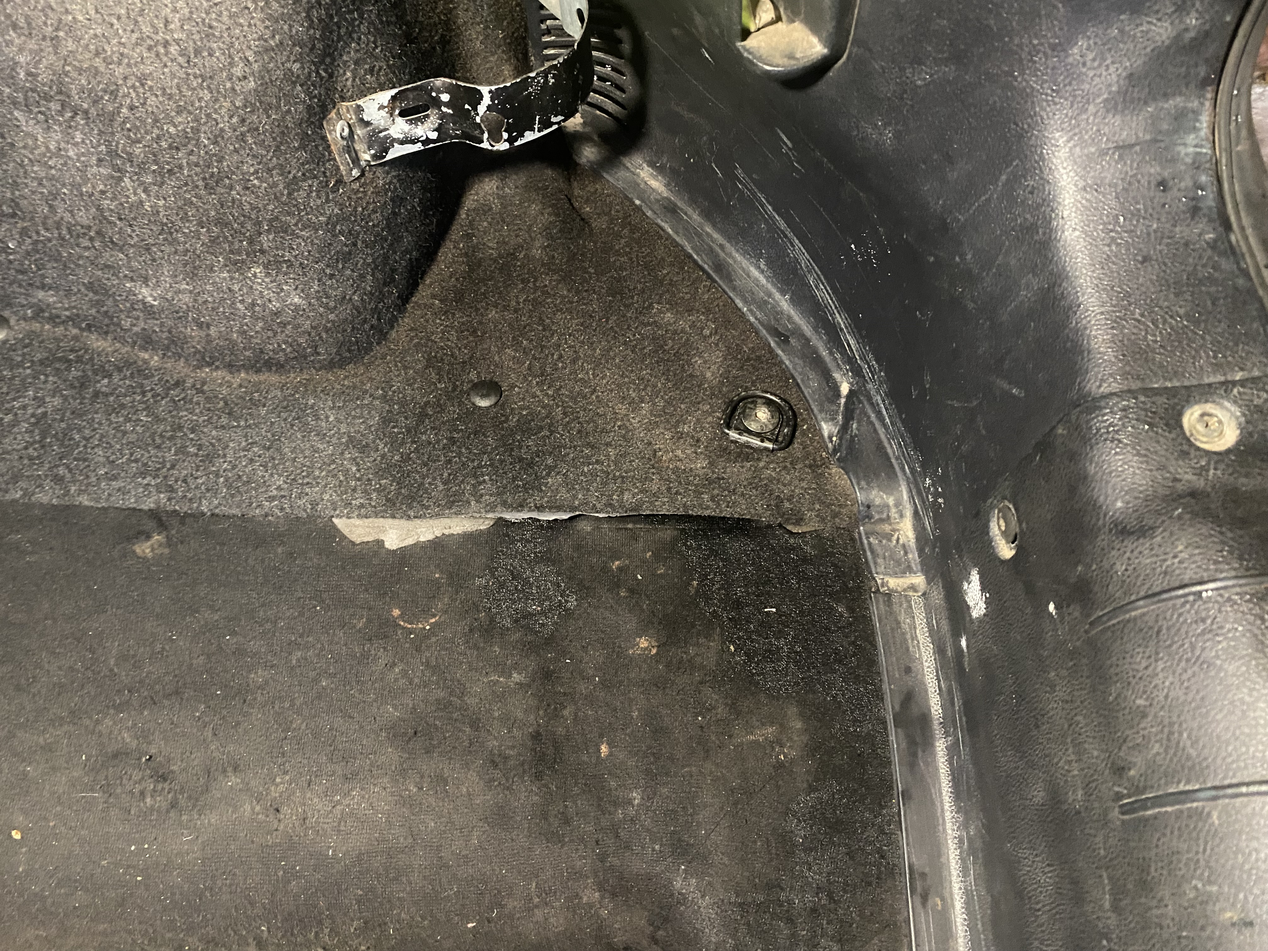

                тръгнахме по пътя с радиаторче на парното, клапата за рециркулация на вътр/външ въздух, смяна филтър купе, гумени стелки, почистване под корите на предното стъкло,после монтирахме газова, което от своя страна си е още един "проблем" с бутилката на мястото на резервната гума /изпотяване, конденз/. Отпушване на дренажи/климатик и тнт/, проверка на отдушници, уплатнения и още кво ли не и до ден днешен багажника е мазало с познатата влага и мухъл под двата слоя изолация, мокети и при нас едно одеало да не цапам излишно отзад като си карам разни инструменти понякога.
                И сагата достигна своя апогей тея дни с големите дъждове и всяка сутрин по прозорците да има 2-3 литра вода образно казано, абе сауна или аквариум. Писна ми вече, Дъртата постоянно да ми са оплаква-"иди я виж тая кола, половин час не мога да я изсуша отвътре-всичко мокро".Той по принцип са си потни стъклата, пък на Чичо Гошо на Мерца няма нищо. Ем, карай си я нали ти харесва на външен вид. Ама, че всичко друго аз си чупя ръцете не е проблем.

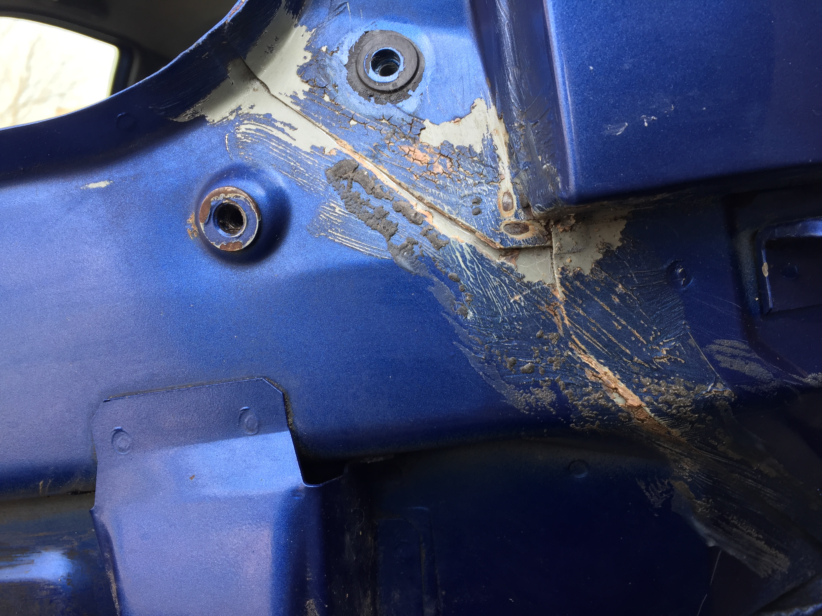

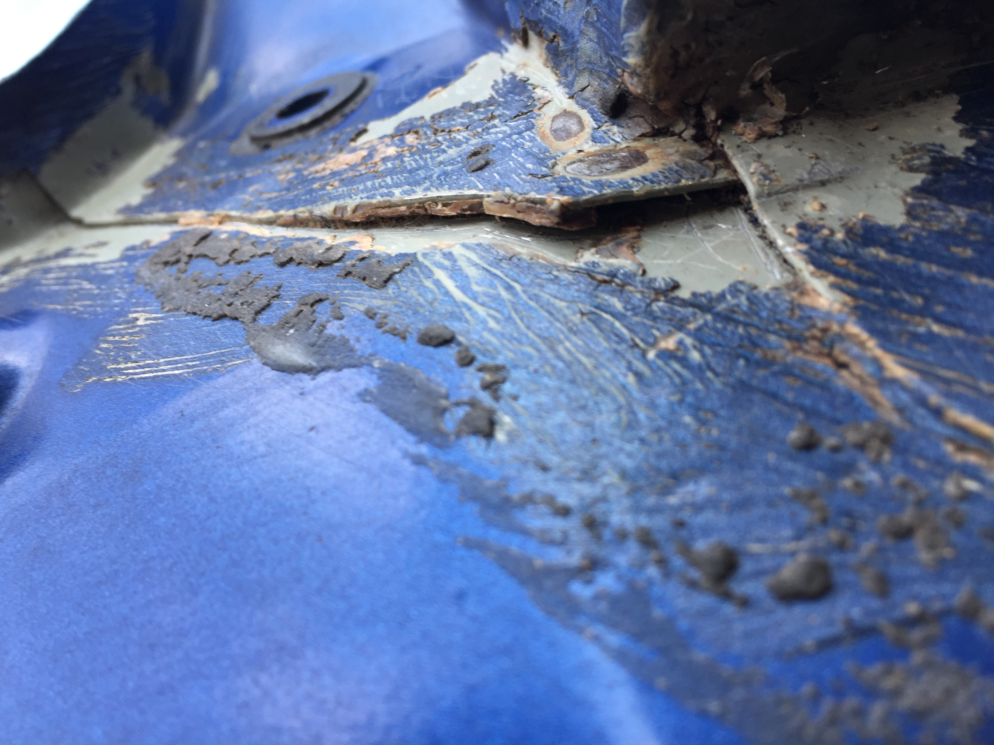

                И да, в крайна сметка се оказа, че водата влиза от десният стоп, но преди да стигна до него много бях набрал на отдушника, защото преди няколко години го бях свалил за по-добро проветрение на багажника/поради същата прична - Оги беше споменал, че няма "течение/, а водата все едно от него е влизала. Та оттам де, ама не отвън, ами отгоре/стопа има един улей/ и щото там няма дренажен отвор, прелива и влиза.
                Та, от яд го запуших тоя отвор изцяло с една "пластина" и полиуретанов уплатнител-силикон, че ми беше останал от фаровете. Всичко това беше само временно до установяване на причината и наистина голямата увереност , че е оттам проблема/и да си остане постоянно /. И греда, на същото място, докато изкарам колата от гаража да я пробвам минах под стряхата, слезна да затворя гаража и гледам вече пак се събрало вода. Викам, си "няма как гумата да е хвърлила вода с 2-3 км, докато изкарам колата". Пък долния нит дет занитих пластината колко да се просмуче през него да го еа..пфу
                Пак подсуших, гледм-гледам и нищо не виждам. И изведнъж се досещам, как предната вечер, докато преглеждах из нета за подобен проблем, в някъв форум се споменаваша за стопа и оп-ами да, десният стоп. Логично, мокро е отдясно, точно до отдушника, за къв въобще ти е да мислиш, че може да е от друго място, например стопа?!! Така става човек като се вглъби в нещо и спира да мисли...
                И защо, защото като ся я докарвали от Италия си дойде с удър отдясно и ламарината се е деформирала и уплътнението на стопа не се долепя добре и си тече като лейка.
                Оттам кво да са прай? Махнах "пластината" и си сложих отдушника, но пробих и една 8мм дупка за момента да се оттича оттам квото дойде от стопа. Взех маркуча и като един български Мистър Бийн, докато вали дъжд аз поливам колата...ем, горе-долу стааа, ама пак прелива през ръбчето.
                Айде, оттам стопа долу да видя ко стаа и с него, ем вижда си се как е била огъната там хубаво ламарината, пък и стопа си е пукнат, което си е показателно. След малък размисъл, взех една стара гума от колело и направих допълнително уплътнение, където ляга тялото на стопа, залепена с полиуретана, понатиснах малко тук-там, доколкото е възможно ламарината, че отдолу сиг има 5мм кит и утре ще пробвам с маркуча кво ще стане и дано да е ОК. Тука, целия се бях омазал с тая лепкава гнусотоя, че снимки не съм направил. Ама важното е да стане, иначе свалих тялото на стопа и отвътре на ламарината залепих гумата. Като идея от завода е добре направено, защото заготовката на ламарината е подвита по ръба и формата на стопа я следва и уплътнението си му идва, точно и колкото трябва за да си върши работата. Но тука, дали на автовоза, дали при паркиране са я ударили и после при ремонта не са си играли да я напасват, то и луфта между петата врата и калника може да се спънеш на него. Ама карай, важното е на Дъртата да си ѝ харесва колицата, и тва ша го оправя криво-ляво.
                Поне за сега, от дългият стоп не влиза вода, както и от чистачката. Дори и да влиза, не е в купето, ами може би в петата вратата.

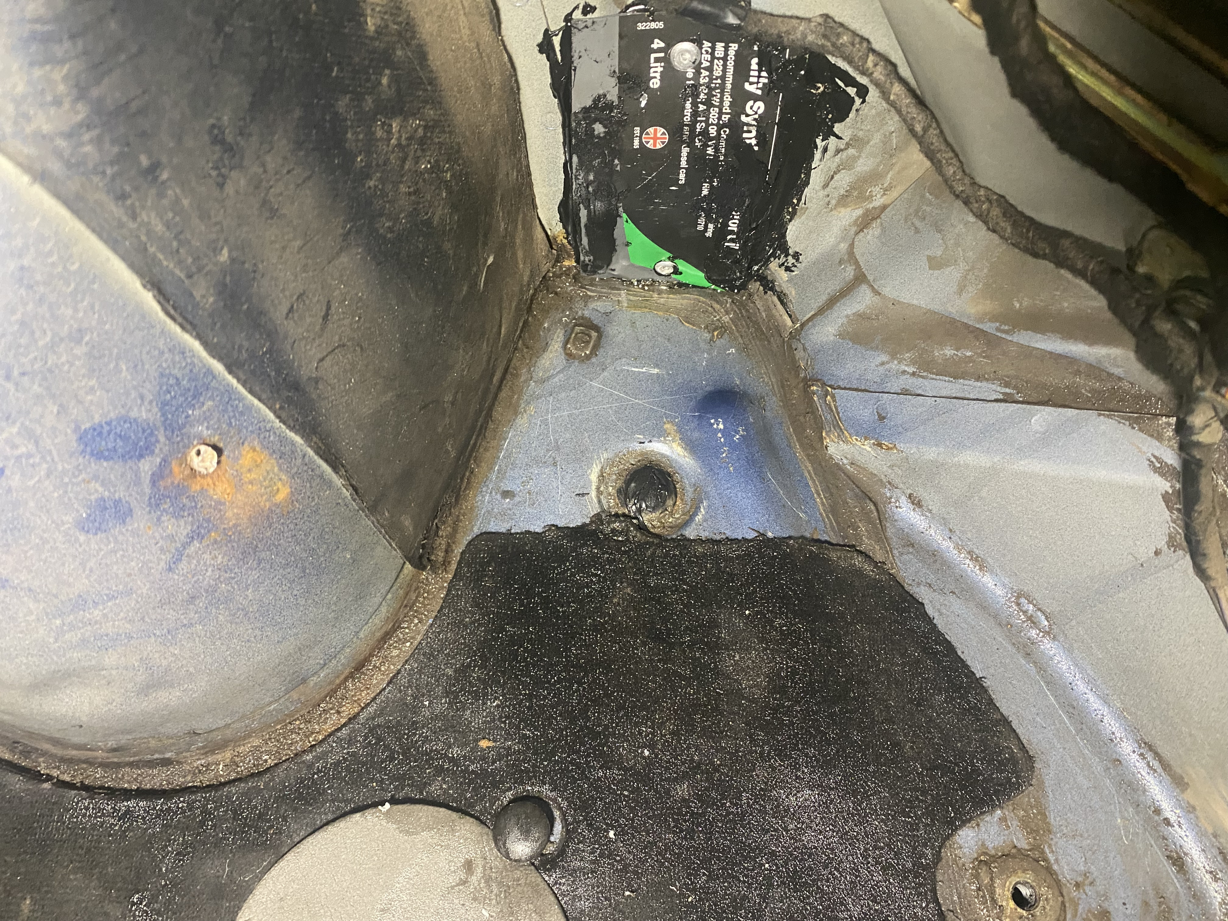

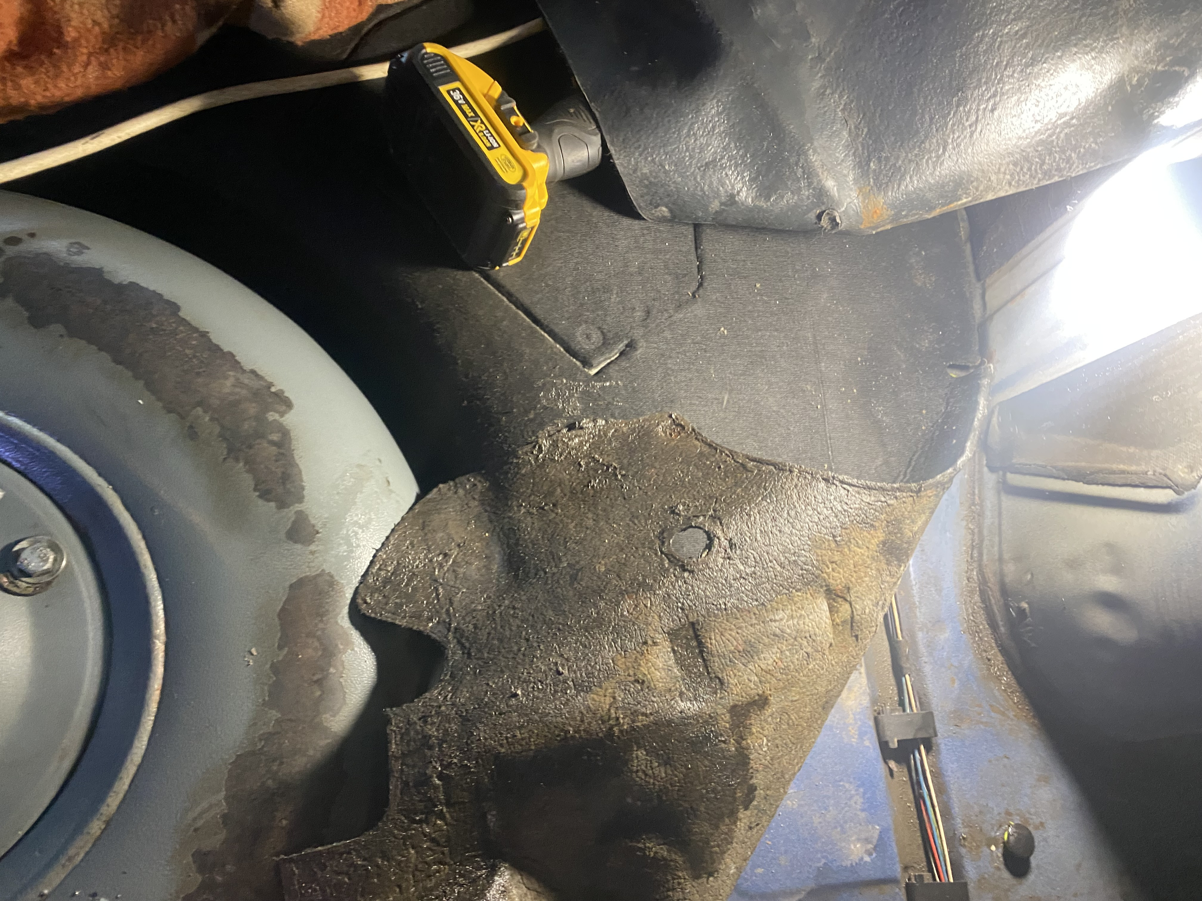

                  Малко допълнение и завършек на сагата в конкретния случай.
                  Водата се оказа, че влиза между два слоя ламарина, където се застъпват им е паднала фабричната изолация. В същия момент бронята е пукната точно над тях и като завали дъжд всичката вода се оттича натам. Отделно оправих със силикон и стоповете и третия стоп. Остана само много малко да процежда от рамото на чистачката, но бих казал, че е пренебрежимо сравнено с фонтана от тая цепка. Голямата заблуда дойде, че до последно си мислех, че водата прониква от десния стоп и клапата за вентилация, защото в ъгъла беше най-мокро...
                  Остава въпроса, дали да омажа и газовата бутилка с антикор или нещо друго за да спра конденза по нея...
