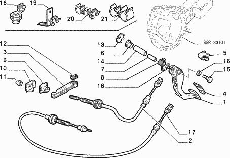

Колега- смажи или смени жилото /и пак го смажи с масло/, смажи и втулките на педала. Ако не се оправи- тогава се търси причината в самия съединител. Капни и на горната втулка на вилката масло.п.п. при закъсано жило или окопаване в кожуха както писа колегата или пукнатини във външната му изолация- най- добре е да се смени. Търси по- читаво, не само цената да те води.
