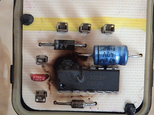

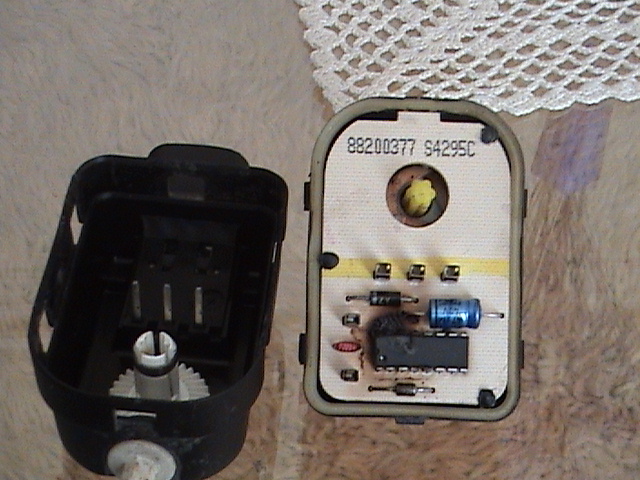

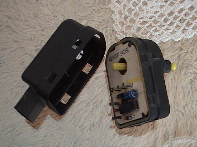

Колеги, дали всички моторчета за движението на фаровете от Фиат са еднакви? От доста време ми отказаха да работят, а чак днес намерих време да ги разглобя и се оказа че има някакъв резистор или нещо подобно (много не разбирам от електротехника) изгорял. Около него по платката всичко е черно и опушено. Оказа се че двата ел. фара са сварзани последователно и когато единия откаже и другия спира, но когато е изключен(изолиран) неработещия другия работи както и да е да не ви занимавам повече с глупости. Бихте ли ми казали дали са заменяеми с други такива платки или ще трябва да поръчам VALEO и да се израся яко??? Утре ще пусна снимки на машинките!

Благодяря колега, но наистина не го бях забелязал този стар пост незнам как ми е убягнал. И все пак ето нагледно проблема!me_to_u написа:Аз си казах мнението в тази тема, сваляй, и по моргите да сравняваш.http://www.fiat-bg.org/forum/viewtopic.php?t=3142val_mcrae написа:Колеги, дали всички моторчета за движението на фаровете от Фиат са еднакви? От доста време ми отказаха да работят, а чак днес намерих време да ги разглобя и се оказа че има някакъв резистор или нещо подобно (много не разбирам от електротехника) изгорял. Около него по платката всичко е черно и опушено. Оказа се че двата ел. фара са сварзани последователно и когато единия откаже и другия спира, но когато е изключен(изолиран) неработещия другия работи както и да е да не ви занимавам повече с глупости. Бихте ли ми казали дали са заменяеми с други такива платки или ще трябва да поръчам VALEO и да се израся яко??? Утре ще пусна снимки на машинките!Alfa Romeo 166 2,4 JTD

А това от БМВ-то не е същото а за отвътре не мога да знам дали е същото защото не ми дават да ги разглобя по моргите!Някой може ли да ми каже каква е тази част за да се опитам да я намеря само нея и да я сменя (това изгорялото на снимката)?

Доколкото виждам нагарът е около интегралната схема. Провери дали има такава в свободна продажба в някой магазин за електронни елементи-там си имат каталози. Ако намериш предполагам, че ще ти трябва и нова платка, защото като гледам на тази сигурно и пистите са стопени, но това може да го направят във всеки радио - сервиз, стига да намериш интегралната схема. Успех.val_mcrae написа:Днес обиколих месните морги но нищо

Ако намериш интегралната схема виж и диодите покрай нея. Може някой да е "залепнал". Проверява се с мултицет. Смени и кондензатора! Абе казано иначе всичко. Виж дали нямаш изгорели писти на платката. Така като гледам смяната не е сложна и може би частите не са толкова скъпи. Не повече от 10-тина лв. по груба преценка. Може и да се лъжа (зависи от цената на интегралната схема).УспехFIAT Tipo Completo S 1.4 i.e. 160EP55A 836A4.000

Колега, жалко, че не си от София, иначе можеше да ти помогна да изремонтираме платката! Изпушилата интегралка е драйвер за стъпковия мотор. Както спомена колегата по-горе смени диодите, или поне ги замери да видиш дали не са дали фира. Обикновено при такова запалване отиват няколко елемента. Смени и кондензаторите, те струват стотинки. Не вярвам всичките части да излезнат повече от няколко лева, нямам идея тази интегралка, колко струва. Най-добре с цялата платка влез в магазин за електронни елементи и им кажи, че ти трябват всички тези части на платката. Ако се окаже, че отдолу има изпушили писти (като гледам май има) разглоби работещата машинка от другия фар и по нейната здрава платка възстанови тази. Успех!Frontera Sport, X20SE март 1998
