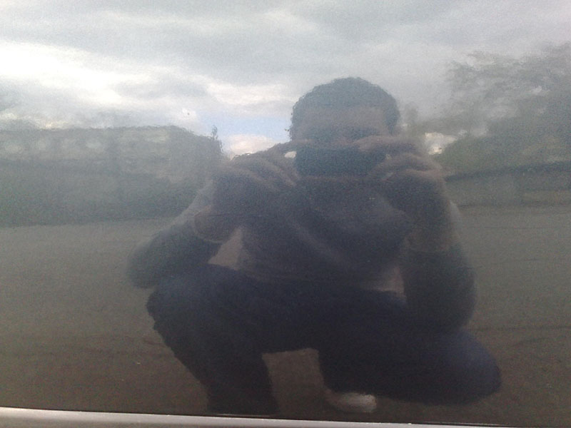

Като гледам снимките ми се струва че само лака е одран, а понеже е матово на мястото на одраното и изглежда бяло. Поискай абразивна паста в някоя бензиностанция и опитай с нея. Почти съм сигурен че ще се пооправи.

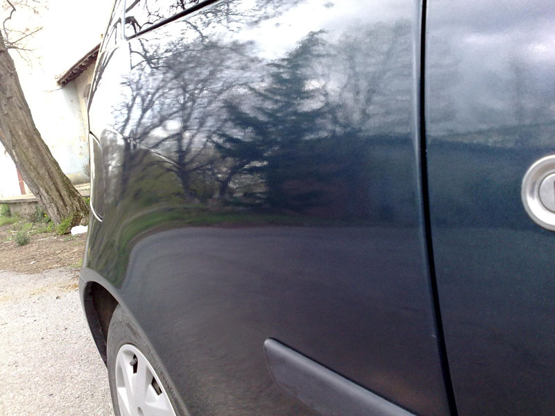

Моля за съвет. Драскотини по боята.

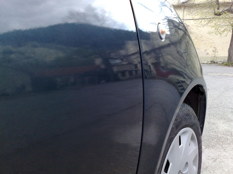

Здравейте отново, радвам се, че темата все още не е заключена. Ще ви покажа крайният резултат от 3-ри дни яко търканеКакто казах взех си шлайф - паста за 7.70лв. и два дни търках драскотините по 2-3 часа на ден. Днес взех полир паста за 15.20лв. и минах цялата кола. Ефектът е страхотен. Драскотините се заличиха до 80-85%! Не съжаляавм нито за парите които дадох за пастите нито за времето което отделих да търкам
Заслужаваше си! Вижте снимките. Надявам се да бъда полезен на някой, който има подобен проблем.

В опаковката на пастата има гъбичка, от едната страна е обикновенна като тези за миене на чинии а от другата страна на гъбичката е по твърда и по-плътна. С тази гъбичка нанасях полир-пастата с натискане, после съхна околу 20мин. и после търках на ръка с кърпи за полиране които са по 0.40 лв. бройката. 5бр. ми стигнаха за цялата кола. С машина предполагам ефекта ще е доста по-добър, но не можах да намеря такаваОткрих сайта на магазинчето: http://automaniasliven.hit.bg/sonax.html - мисля, че с това ще съм по полезен от колкото да правя снимки на 2-те пасти :D

драскотините се показаха пак...явно единственият начин в моят случей е да се пребоядиса цялата дясна страна
бати и пастите и всичко...
Един дъжд я наваля снощи и вече си личат...2-ва дни радост само...
Не е като в началото но се виждат. Ще се радвам ако някой сподели някоя друга идея да пробвам..може би с маркер с боя и после пак шкурене..оф незнам...надявам се някой да ме посаветва нещо...
