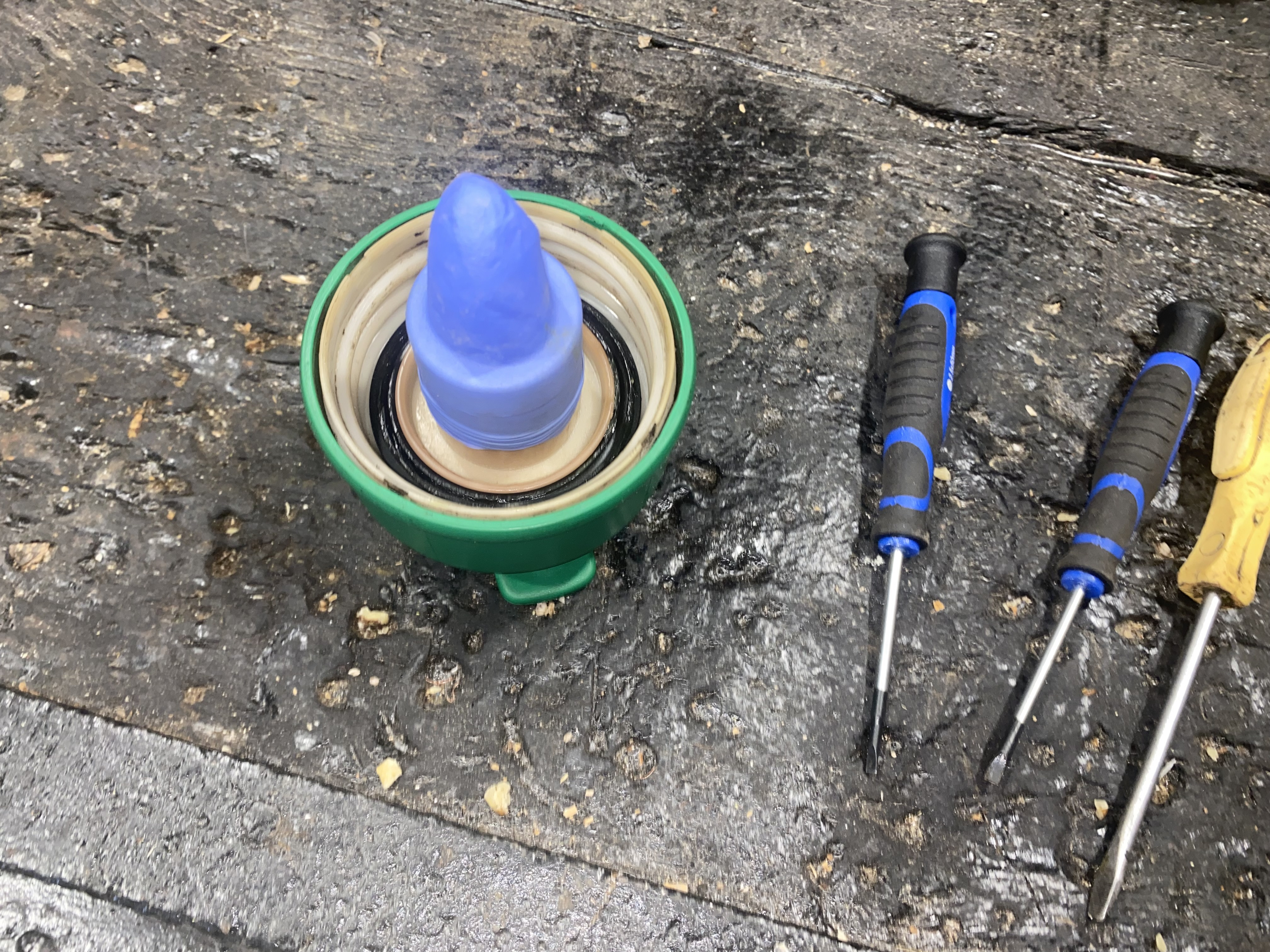

Взе да ме чопли, как трябва да е?!! дали да има някакво дори и слабо подналягане, нещо да не е херметизирало и все такива екзистенциални въпроси и реших да направя един мноо прост тест.

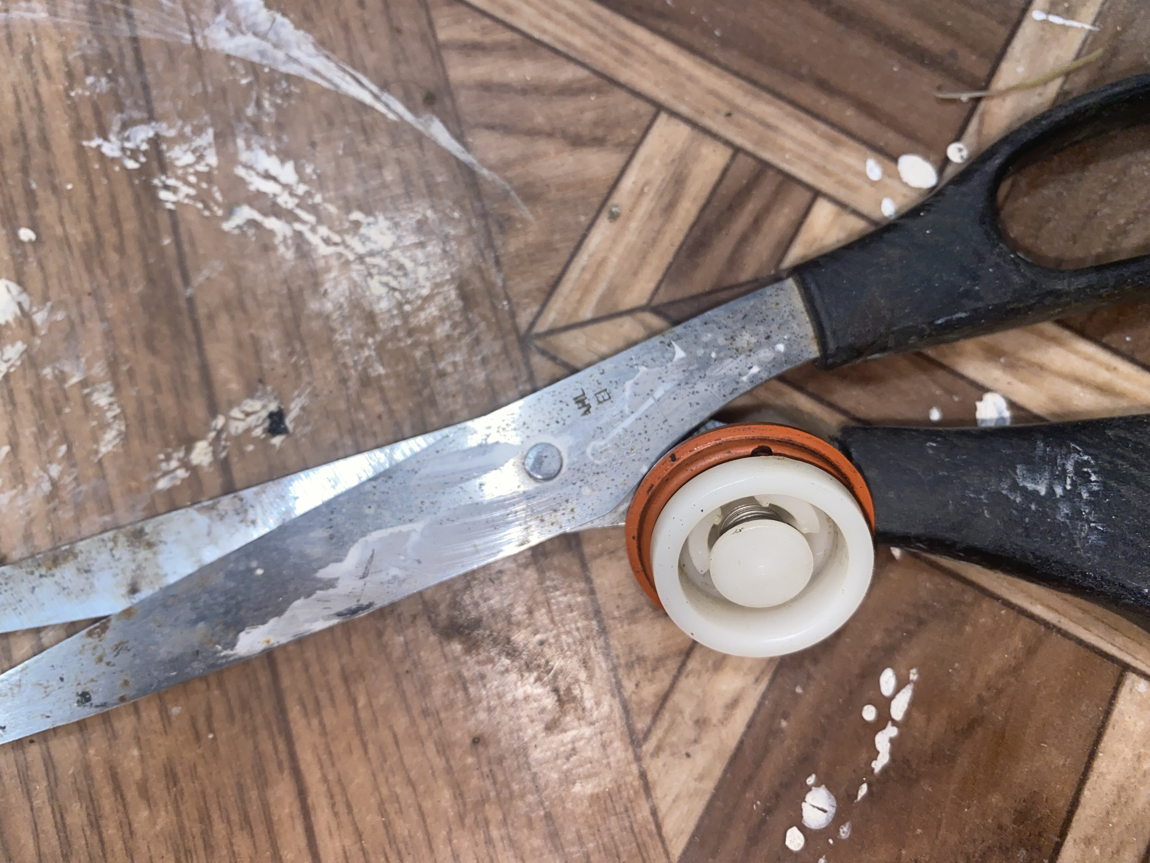

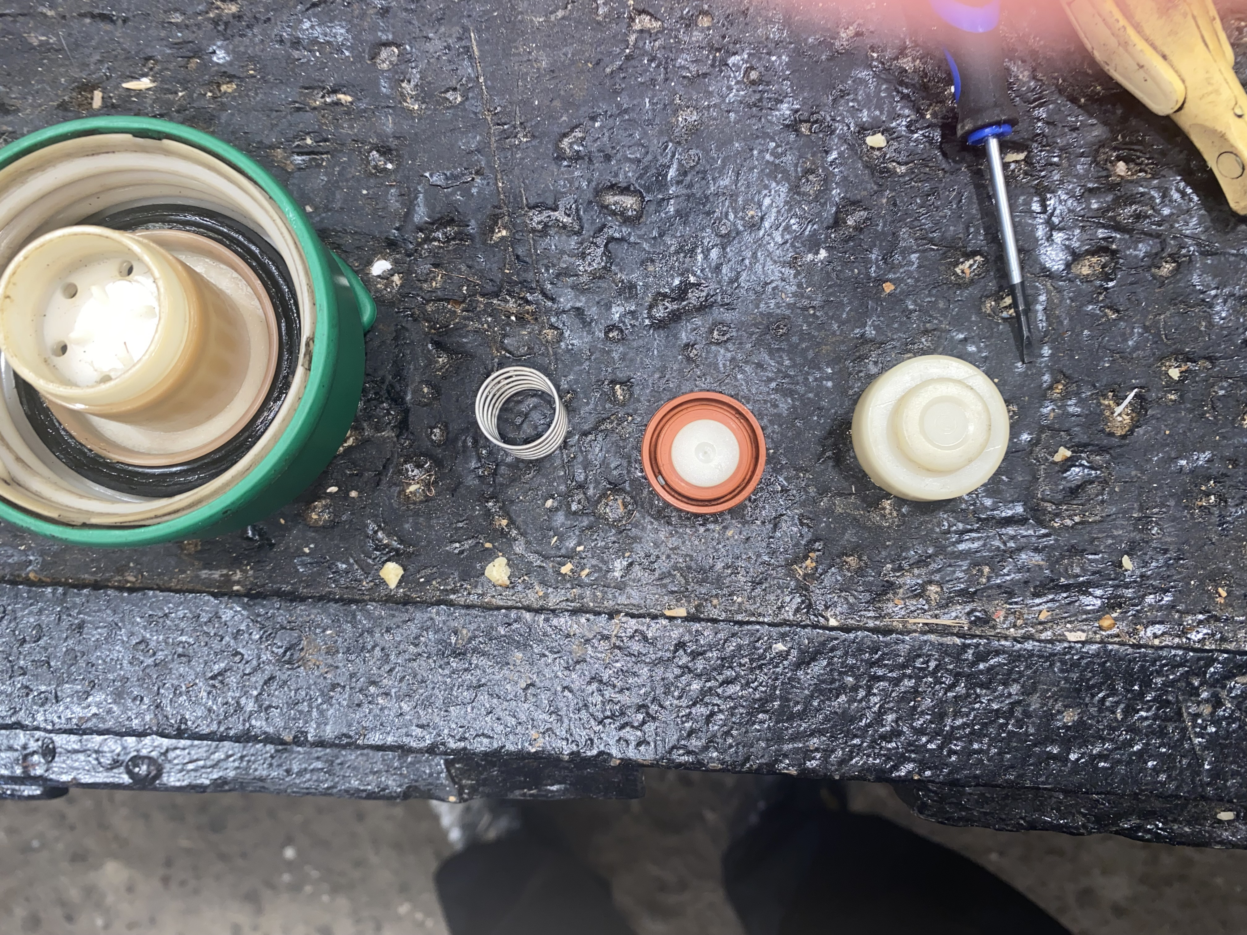

Сложих един нахойник на капачката и покарах така малко. След 5км я отвих и, о чудо изсъска си както преди, хм. Викам си, чай малко дай да я отворя тая клапа да видя да не се е скъсала при надуването с компресора или да се е изметнало платното. Защото е много чувствителна пружинката на клапането. С уста като засмукваш се отваря, като духаш държи.

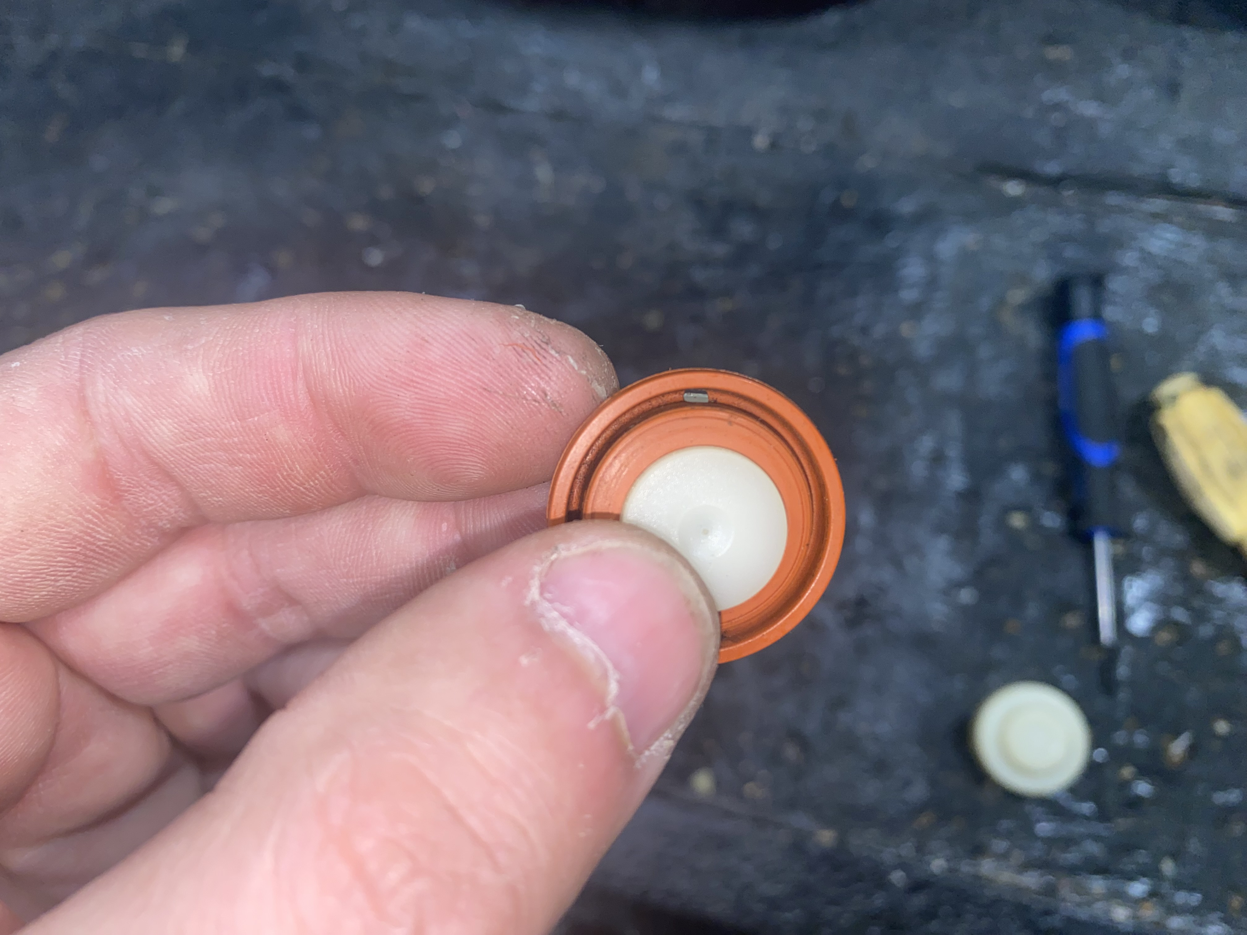

оказа се, че на самата мембрана си има дупчица за изравняване на налягането и тоя клапан за да отвори не знам колко литра в минута трябва да излизат, че да се получи подналягае, което да го отвори, при наличието на тази макар и много малка дупчица...или е била запушена или нещо е била притисната...
PS:сега се загледох в снимката и ми се струва, че не е фабричен отвор, а именно че се е пробила мембраната. Съдя по несиметричната форма на дупката...да
