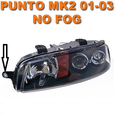

    Колеги! Някой знае ли как се регулират фаровете на Пунто 2? Ел, корекцията им работи и ги сваля и вдига, но не ми е достатъчно - светят прекалено близо пред колата и нищо не виждам. Отзад на всеки фар има по 2 врътки, но каква е зависимостта между тях? Как точно мога да вдигна светлинния сноп още нагоре? Поздрави!

    Със тази тази гайка, тя вдига/сваля целия фар нагоре/надолу.

            Фара оригинален ли е ? Здрави ли са му ушетата? Колата да е претъпявала удар от пред.Ако Фара е оригинален и ушетата са здрави и няма удари, то трябва да отвиеш малко винта показан от FIRE 8V.
              Колата имаше лек удар отпред. Друга кола при маневри на паркинг спря в предната ми броня...Не съм свалял бронята, за да проверя дали гредата под нея е много крива, но и фаровете бият долу! Предполагам, че това е истинската причина да не мога да ги вдигна нагоре. Фаровете външно, а и самата броня са здрави...Благодаря на колегите за съветите! Весели празници!

                Все пак за да ги коригираш използвай Винта който споменах по горе.
