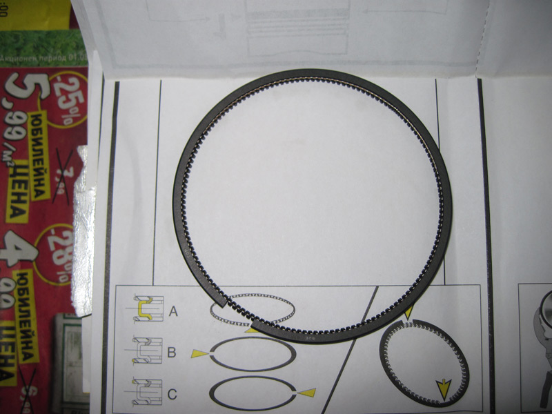

Двата края на разпъващата пружина се поставят един срещу друг.По правило краищата на пружината са оцветени различно, например левият край - в зелено, а десният - в червено.След монтажа на ламелните пръстени двата оцветени края на разпъващата пружина трябва да са видими.Ако има припокриване при монтажа на разпъващата пружина дължината на обиколката намалява и това намалява усилието, което е предвидено да притиска ламелите към повърхността на цилиндъра. Ламелите вече не са плътно прилепнали към стената на цилиндъра и не могат да обират добре маслото.chaveto написа:Я сега ме светни тази пружина каква е, в каква посока действа.След това ме светни двата и края как се закачат един за друг и после пак ми кажи, че тази пружина е там за да напъва нещо на някъде.А когато имаме два маслени сегмента и една пружина между тях, това в един канал на буталото. Тогава пружината какво опъва и накъдеivel написа:не вземам страна,но пружината е сложена точно за да държи напънат масления сегмент и в процеса на експлоатация,той да е последен,който ще се износи,с цел мотора до последно да не пипа масло

Хюстън, имаме проблем. Или всички тук сме задклавиатурни самописци, или никой не е виждал маслен сегмент, освен мен.Ето ви един маслен сегмент на Пунто 1.2 8 клапаново, набор 2000 година. Пружината не е нито да напъва сегмента, той си е напънат, както виждате, нито има боядисано по нея, нито има краища за регулиране... Ха сега де?
ти чаве го наричай както искаш.една от функциите му е точно да държи напънат сегмента,именно защото е нееластичен.пробвай да го вкараш в цилиндър без сепаратор-все едно си сложил дъвка.хората точно затова са го сложили.на снимката се вижда ясно и като го свиеш със скобата в цилиндъра,кой го държи напънат сегмента според тебе,като той сам не може.сигурно кошницата в резервоара,извинявай.
