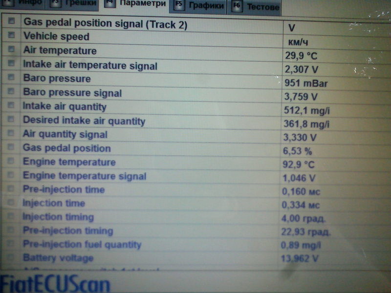

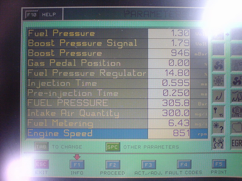

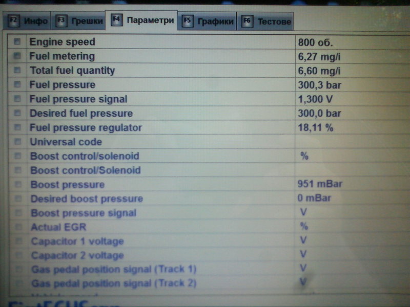

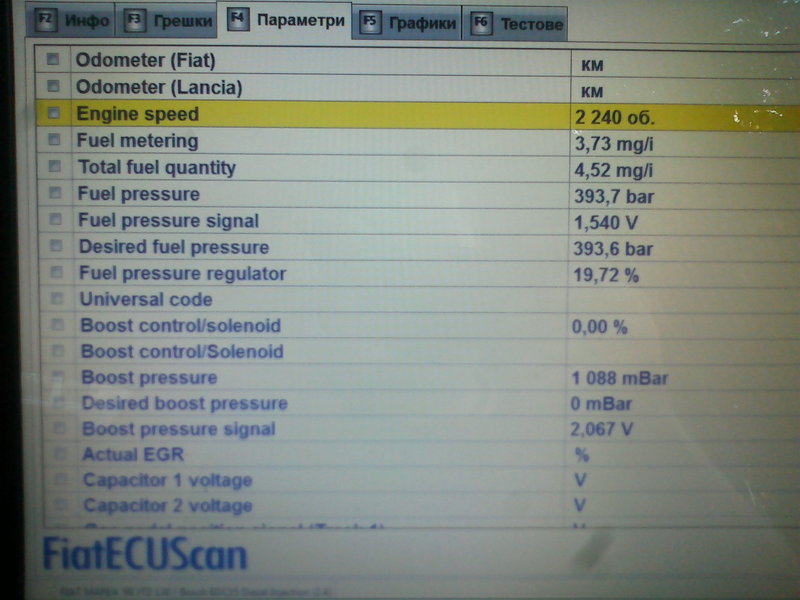

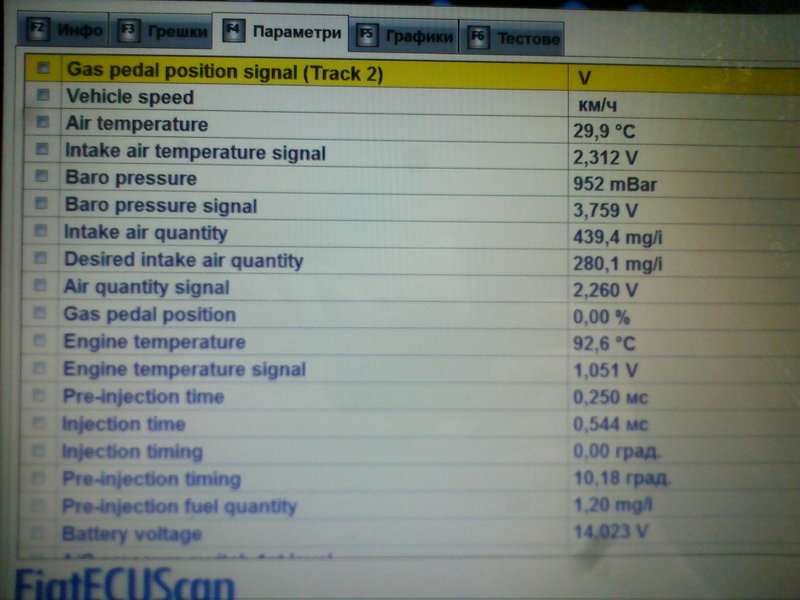

Колеги моля ви да погледнем няколко снимки от вчерашната диагностика и да се опитаме да открием виновника за завишения разход. Колата е мареа 2,4 ЖТД . Нормално колата харчеше 7,5-8,5 в градски условия и 4,8- 7 извън града , разбира се двете крайности зависят от стила на каране на колата.От известно време колата 10-11 в града без особено значение на стила на каране и 6-7 извън града . Последното засичане беше по магистралата с леко каране с 120 без изпреварвания и постоянно изключване от скорост където е възможно, колата измина 90 км с 6л. Грешките които са записани в ЕКУ са P0101;P1662 и P0703 , които са малко мистериозни и винаги вървят в комплект, както и се появяват веднага след изтриването им . За да избегна въпросите с засичането ще кажа че колата се пълни до капачката с туба и фуния след като измина прехода от (х) кл. допълвам колата по същия начин на същото място. Ще си позволя да използвам снимки на работни параметри на колеги от форума за да изкажа моите виждания.Аз съм заподозрял дебитомера за завишения разход по следните причини.2,4 жтд е точно 25% по мощна от 1,9 жтд , което означава че му трябва с 25% поведе дебит на гориво както и 25% поведе въздух. На колегата с 1,9 жтд регулатора на налягане е отворен на 14,80 % а на моята е 18,11% което приблизително е 25%Количеството въздух при 1.9 е 300mg/i а при мен е 440mg/i което е приблизително 46% повече.Според моите изчисления входящото количество въздух при 2,4 жтд трябва да е около 375mg/i.Ако съм прав в изчисленията 4,8 + 46%(преразход)= 7л./100 ; 7,5+ 46%=10,95л/100.Надяван се съм достатъчно изчерпателен като за начало.

Това което аз виждам на снимките е, че ЕГР-а ти най-вероятно е затапен, от там идва и разминаването. Ако бъркам ме поправи!Хубаво е да уточниш тази подробност.Щом дава грешка в дебитомера, най вероятно е за смяна,но все пак по- добре направи един лог в движение и да се види как се променят стойностите му, за да не се набуташ излишно!FIAT BRAVO JTD105 - Турбо IHI RHF5 VL18, JTD115 инжектори, генерация на 60мм, къстъм ремап, ХГТ маховик и съединител, маслен радиатор.

Колега прав си егр-а е затапен не се бях замислил за това. Ще се постарая по късно днес или утре да направя един лог.mitaka_neikov написа:Това което аз виждам на снимките е, че ЕГР-а ти най-вероятно е затапен, от там идва и разминаването. Ако бъркам ме поправи!Хубаво е да уточниш тази подробност.Щом дава грешка в дебитомера, най вероятно е за смяна,но все пак по- добре направи един лог в движение и да се види как се променят стойностите му, за да не се набуташ излишно!

Oт скрииншот на визата... на празен ход какво може да се види.От тези то ФЕС - със статични данни опреснени в моменти Х У и З... хептен странно.Правилно са казали колегите да направиш един/няколко лог/а като хората с малко параметри и висока скорост на опресняване под товар. А и е хубаво че ги слушаш

Колега, дебитомера ти е добре. Грешката, най- вероятно е породена от затапването на ЕГР-а, което понякога поражда по- голяма разлика в стойностите. Ако стойностите на desired air се повишат малко софтуерно, би трябвало да не излиза повече тази грешка. Ако искаш може да направиш логове за: - rpm, fuel quantity, air quantity - rpm, fuel pressure, fuel quantity, fuel regulator - rpm, fuel pressure, fuel quantity, start of main injection От тях има по голям шанс да се разбере нещо. При правенето им може да задържиш малко време на 2000 оборота и после да даваш газ до дупкаrosenmvr написа:Прикачам лог. на дебитомера под товар.Днес забелязах нещо много странно за мен.Когато натисна педала на газта до край и после го пусна рязко колата продължава да набира около 1-2 сек. и след това се усеща моторната спирачка.
