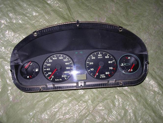

парното е идеално маркучите също термостата си работи и накрая маи ще се окаже уреда на таблото..Някои може ли да ми каже жтд-то каква работна температура му дават?
JTD загрява
Парното си работи нормално, и колата не съм я карал почти от както забелязах това с температурата. В събота ще я взема от майстора, че боядисвах капака, и ще проверя перката, маркучите и другите работи които казахтеА щом в средата е около 80-82 градуса, значи нормално трябва да седи малко над средата, както ми беше преди, нали така ?!
emzo написа:термоса отваря на 88гр.Средата е някъде около 80-82.Я сега новобранките, разгледайте дауннлоад секцията на форума и вижте как се оправя тоз дефект.Но, честно да ти кажа незнам къде е даунлоад секцията!

Туше ....http://download.fiat-bg.org/А конкретно за това иде реч - http://download.fiat-bg.org/Books/Br...tempdial_2.pdfF9Q750 @ 151hp/332.2Nm
Ограденото в кръгче, или "средата" за всички Браво/а след 98-а, които са с това табло - означава че темепратурата е между 80 и 100 грауса. Щом стрелката е там - може да е както 81, така и 99. Ако тръгне нагоре дори и 1 мм - тогава е над 100. Надолу - под 80. Наблюдавано и доказано многократно с диагностичен софтуер. Не-новобранките също да прочетат малко тая секция, или да не пишат нищо. Това е така, защото уредът не е свързан директно с датчика, а се управлява от компютър, който получава данните, обработва ги и тогава командва стрелката.
И аз имам странен проблем с уреда - но моя си показва всеки път различно, най много се е качвал малко под средата, но като дам газ примерно - пада на първата точка за секунда... чакам да се загрее времето малко и ще разглобя таблото да почиста въпросните контакти. До колкото знам - ако е от датчика на термостата или работи-или не, затова мисла че проблема е в таблото.FIAT Bravo 1.9 JTD GT 105ps

ogi28b написа:Ограденото в кръгче, или "средата" за всички Браво/а след 98-а, които са с това табло - означава че темепратурата е между 80 и 100 грауса. Щом стрелката е там - може да е както 81, така и 99. Ако тръгне нагоре дори и 1 мм - тогава е над 100. Надолу - под 80. Наблюдавано и доказано многократно с диагностичен софтуер. Не-новобранките също да прочетат малко тая секция, или да не пишат нищо. Това е така, защото уредът не е свързан директно с датчика, а се управлява от компютър, който получава данните, обработва ги и тогава командва стрелката.
Днес следобед при температура 9 градуса, реших да тествам със софтуер кога отваря и затваря термостата на колицата ми. Ако използвам снимката по-горе, стрелката отлепи от първата черта на около 50 градуса. На първата точка показваше 60, на втората точка - 65, на третата - 70. Милиметър два след нея достигна до 74 и тръгна надолу. И така в продължение на 50 км. Така и не достигна до средната черта. Когато външната температура е висока, напр. през лятото стрелката е между третата точка и средната черта, сега е около третата точка. Мисля си че 74 гр. е ниска температура на отваряне, ако разбира се софтуера показва точно. И не знам дали мога да твърдя, че охладителната система на колата ми е напълно изправна.Brava 1.9 JTD 100, 2001
