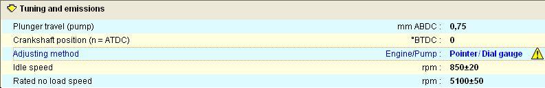

Приятелю,не се засягай ,нищо лично,но щом си завършил ДВГ то тогава знаеш че дори и бензиновите работят на по голямо предвърение от това което си писал между 6 и 10 градуса,а моята хубавица пък е на 18 градуса.За да прекратим ненужния според мен спор консултирай се например с АУТОДАТА и ще видиш че метода за зацепване и стойностите които са посочени за този метод са едни ,и тези които посочваш ти са други но без да уточниш метода по който е правена центровката.Това за мен няма никакво значение,в крайна сметка колата така или иначе е заработила само че е останал кофти скрит дефект.Направи всичко възможно за да разбереш с какво провокираш това поведение на колата,например подлагаш я на максимален товар в баир на по-висока предавка с много газ и не много висока скорост и ред такива процедури.Върти ми се нещо из главата но няма да го кажа докато не чуя нещо което ще ми да де повод да го направя. Успех!!!

Има някакво недоразумение с тези 2 градуса,както и с по-горните 3,6.За какъв режим на двигателя става въпрос-статичен,динамичен??Ако става въпрос за работа в реално време на празен ход/както най често се мери/,то дизелов двигател с такова предварение не може да работи.То е много по голямо в действителност.murry написа:колкото до предварението е то е около 2 градуса нормално, това е според Супер Дизел и Вантотрейд.

Твърдиш неща които неса ти ясни,него прави ще заблудиш някой.Ако можеш да обясниш какво значат тези 3.6 градуса предвърение ще е просто супер??? Или нещо от сорта кой как и кога ги мери що така ги мери,или пък що не земете да измислите други дизели,а.Ето и малко работи дето пък на мен ми говорят нещо.
