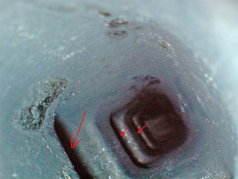

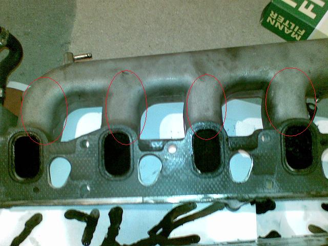

пп сега видях снимките, при мен от тази гледна точка се виждаше точно така и си рекох, ето моята количка е читава, нама налепи
но уви колко много гняс имаше там, където съм цъкнал стрелките, там е истинската мръсотия...там по извивките имаше точно около 3-4, може би 5мм наслоено
