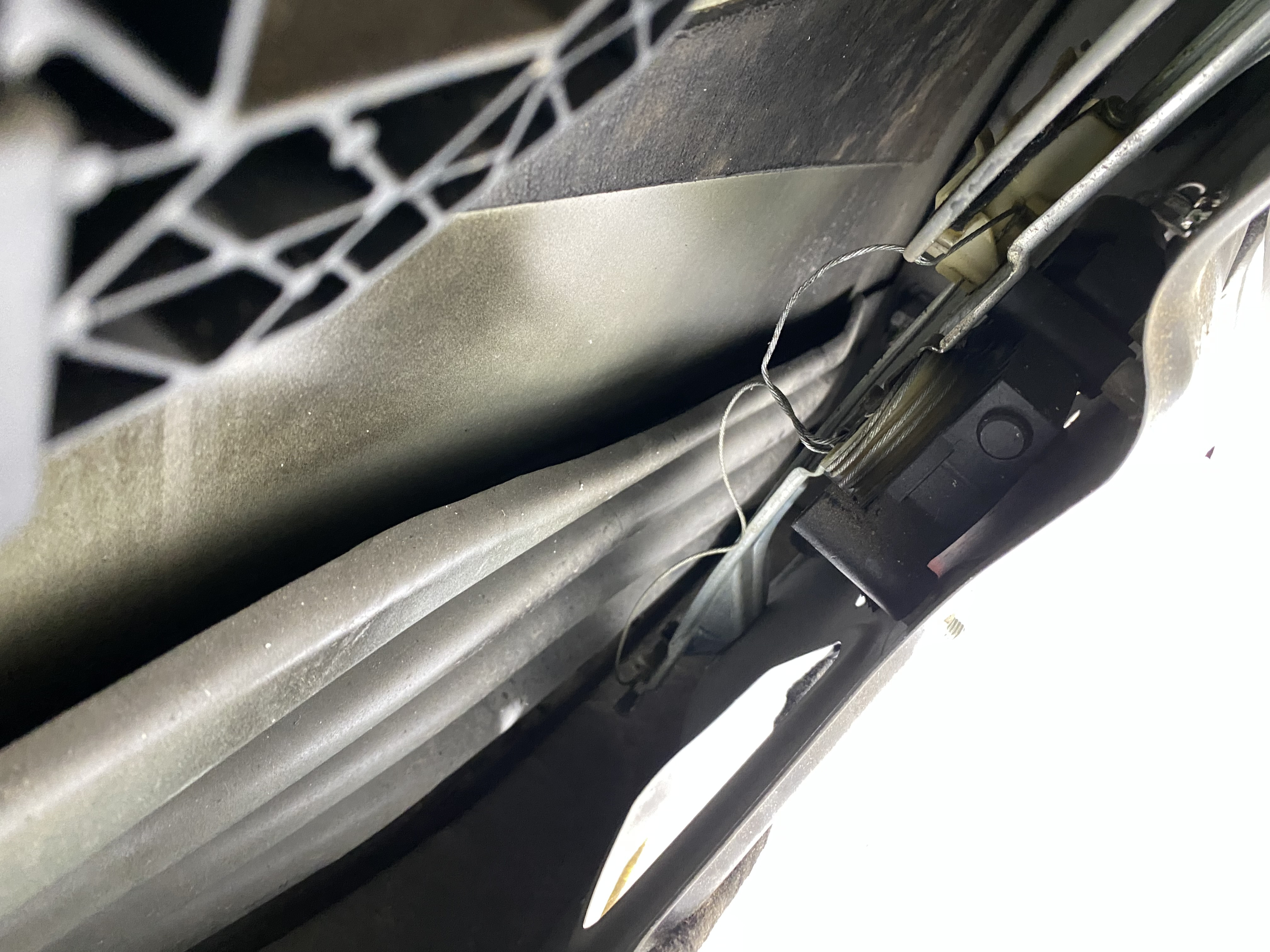

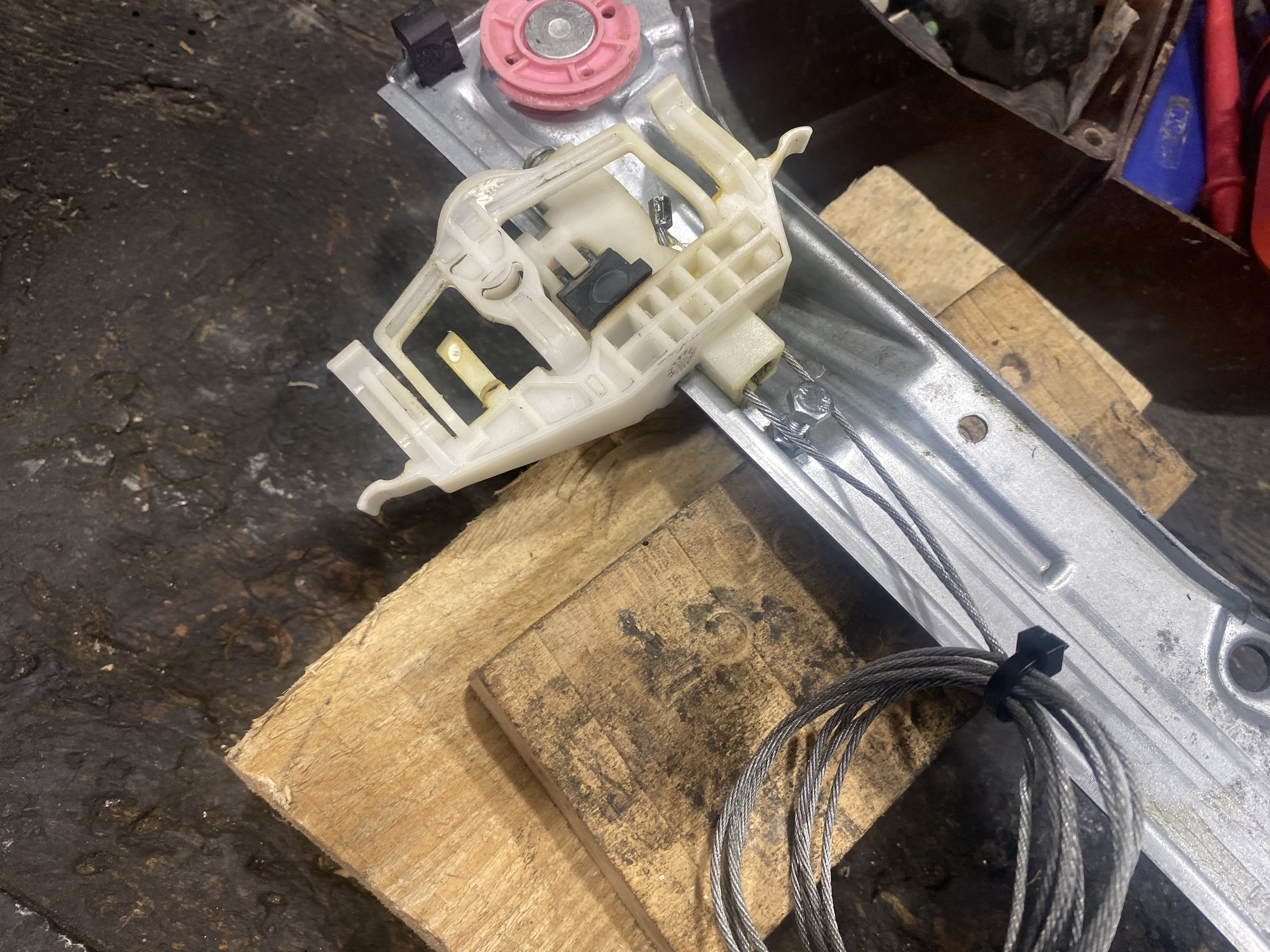

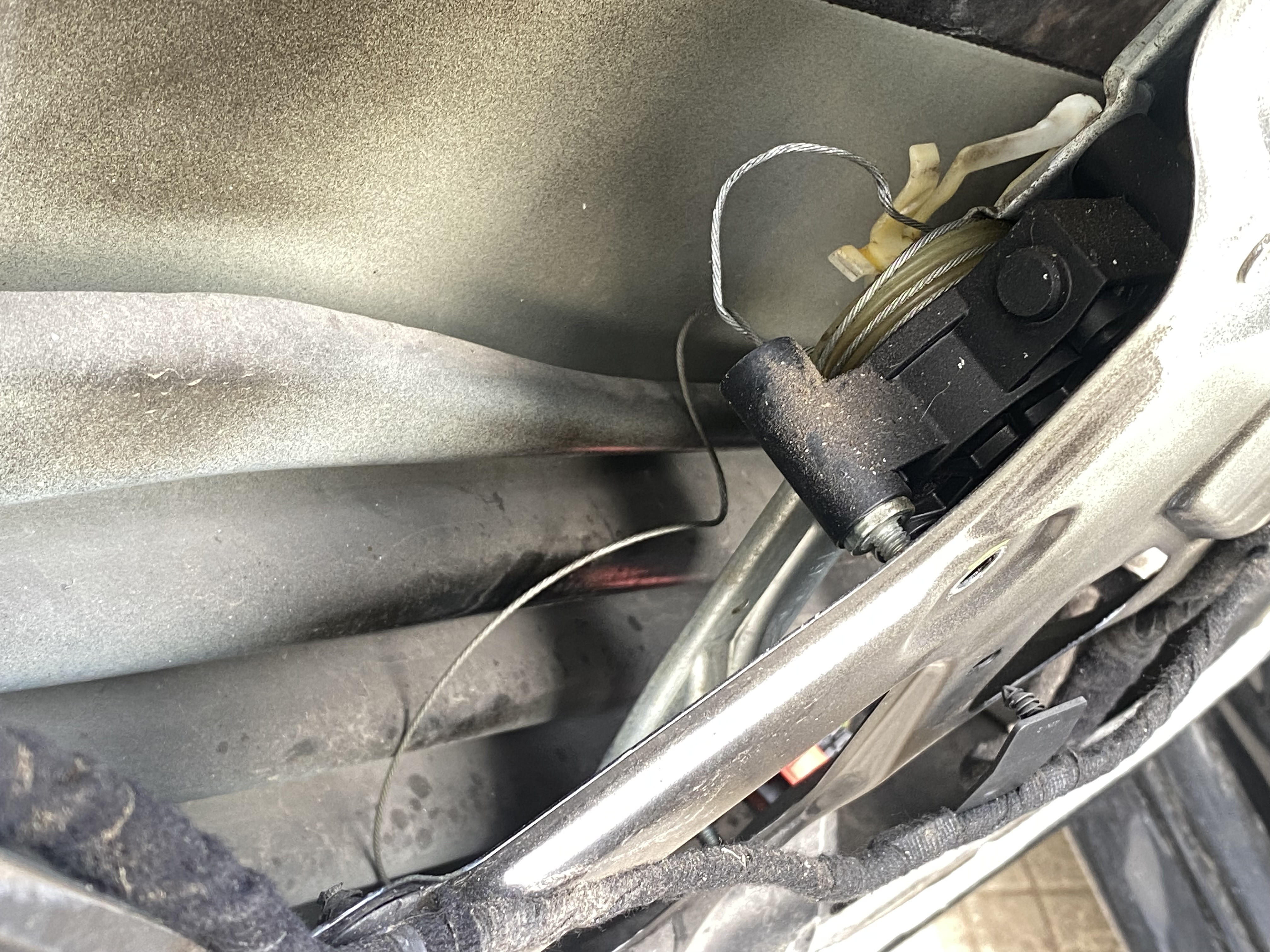

    Тъкмо си казах: почти оправих повечето неща технически критични и останаха някои и други дребни неща и наш FIAT реши да проявява характер. Прибирам се вечерта, заключвам колата и задържам бутона да се вдигнат стъклата и чувам някво изпукване и айде заден ляв прозорец остана незатворен. След 20 годишна безпроблемна служба, регулатора решил точно сега да се пенсионира.
    Викам се кво стана пък ся, айде кората на вратата долу, бърз оглед и вече днес на светло го свалих. Еми, свършил е курса не разбрах що, ама и не ми се мисли вече. Набих му един болт под пластмасовия държач на стъклото да седи подпрян вдигнат и събрах чершията. 70-80 еврака и за това вече ми идват в повече, предвид че очаквах преден десен да се предаде, че там са едни шумове и пукания...
    Как е изскочило това жило, така се беше увило-никъв шанс да се навие и събере правилно. Два часа го мъчих и му реших съдбата за "някой друг път"...или врата втора употреба или механизъма с мотора пак на старо. В Youtube e пълно с "FIAT 500" регулатори на стъклото скапани, явно и това им е "слабо" място.
    Прежалих и автоматичното пускане на чистачките след напръскване, че и там половин сватба с тея лостчета на волана, на старата "BRAVA" го играх тоя филм, ама с дългите, та нямаше как.
    Та тука няма някво решение на проблем, а пълно радикално побългаряване на механизма на стъклото window regulator delete, гледам по internet нещо много го ползват тоя термин delete/премахване изтриване или къвто смисъл влагат братята Хамериканци.
    Ще видим какво ще се обади след това

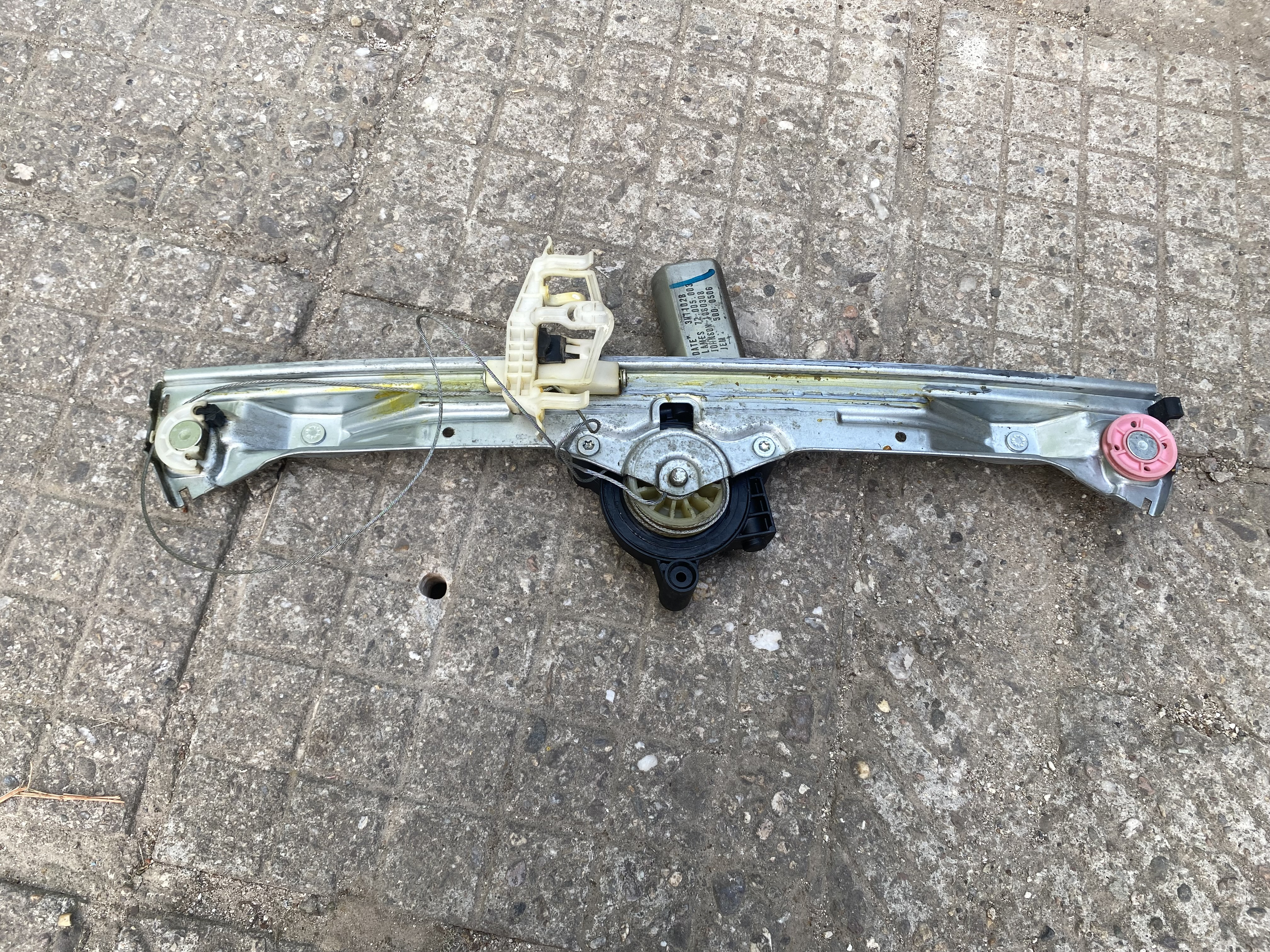

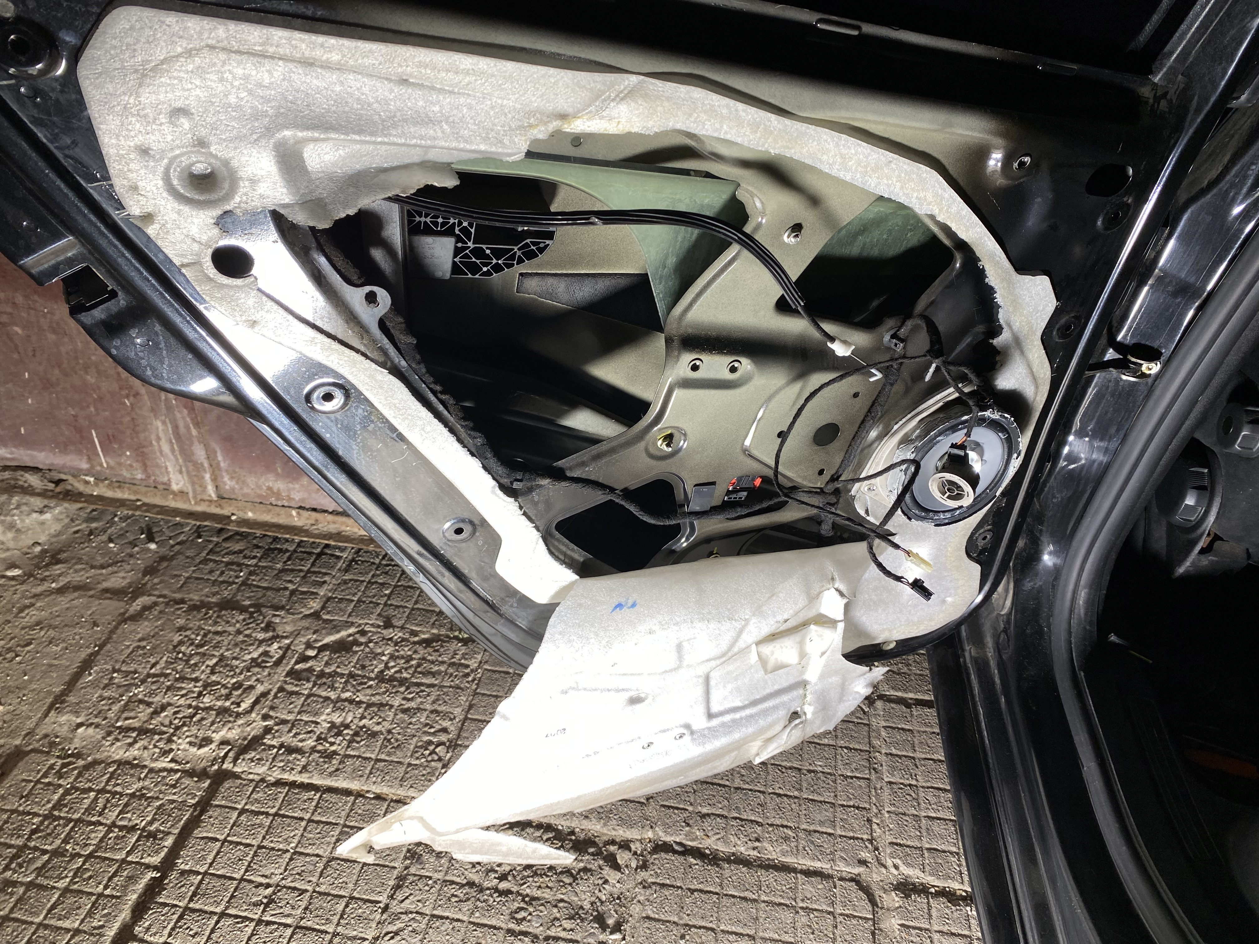

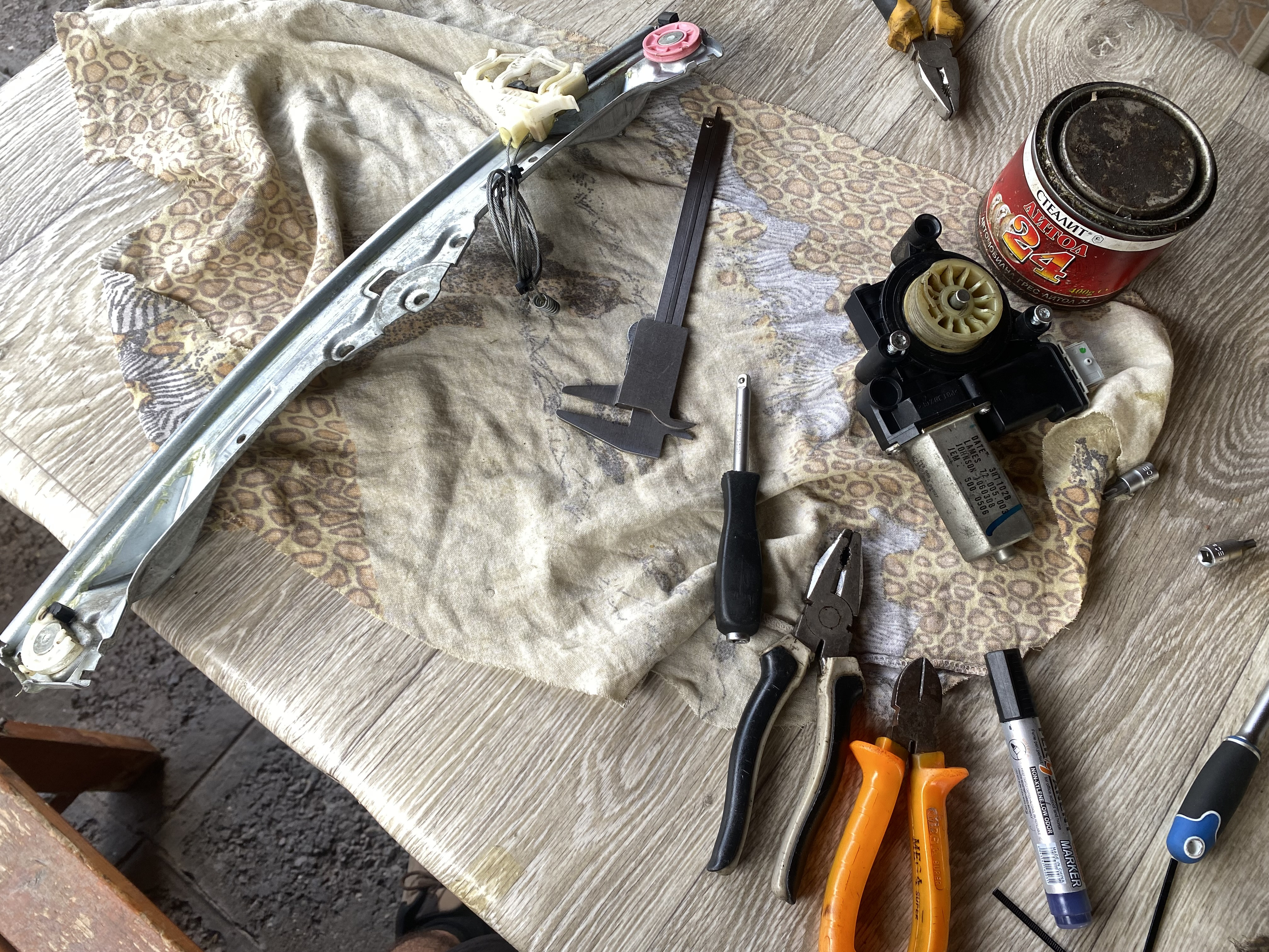

      Преди месец и на моята Alfa 159 2009г. заден десен стъклоповдигач изгърмя. Срещу 20 евро подбран втора употреба, и има няма час игра (опитен майстор вероятно наполовина), и отново бях в играта.
        #33
        ПП: ще си позволя да добавя няколко снимки за пояснение:
        горна помпа завършваща с "топче" шарнир-минава през бялата клипса, която го заключва към нея, самата бяла клипса се заключва към педала чрез две странични контра-зъбчета и най-отзад е чашката, в която лагерува шарнирчето на стержена. Тази чашка е поставена в издълбана ямка в пластмасата на самия педал и предотвратява износването му и заздравява сглобката като се натиска съединителя. /!тези снимки са на външен хост и може да не се покажат в редицата долу, редом със снимките качени във форума ! /

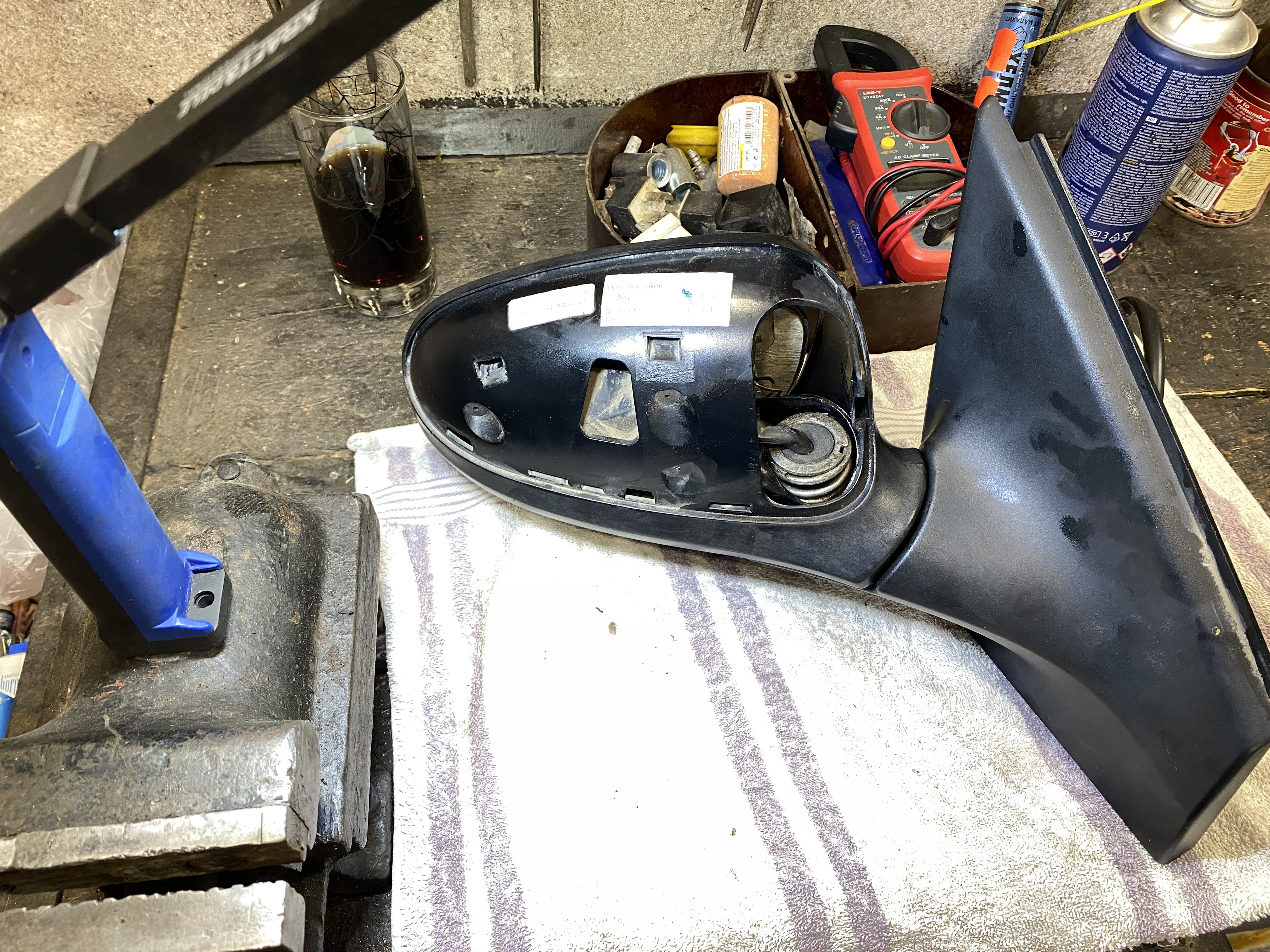

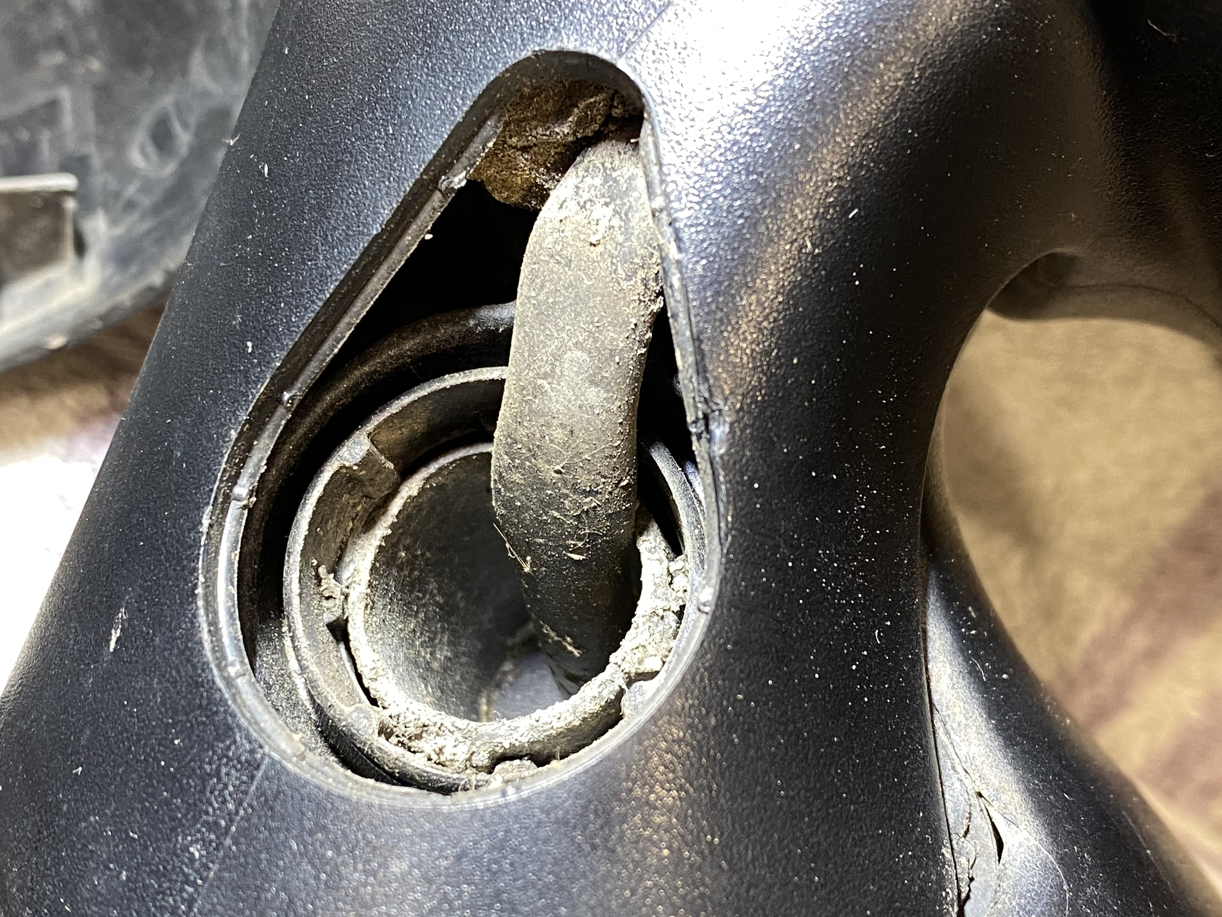

        -дясното огледало е било ударено някъде и се оказа, че просто е изскочило от един водач/втулка алуминиева вътре в корпуса. Свалих го, разглобих го и го разгледах. След кратък размисъл с чука два пъти отгоре го посъветвах и си се намести.

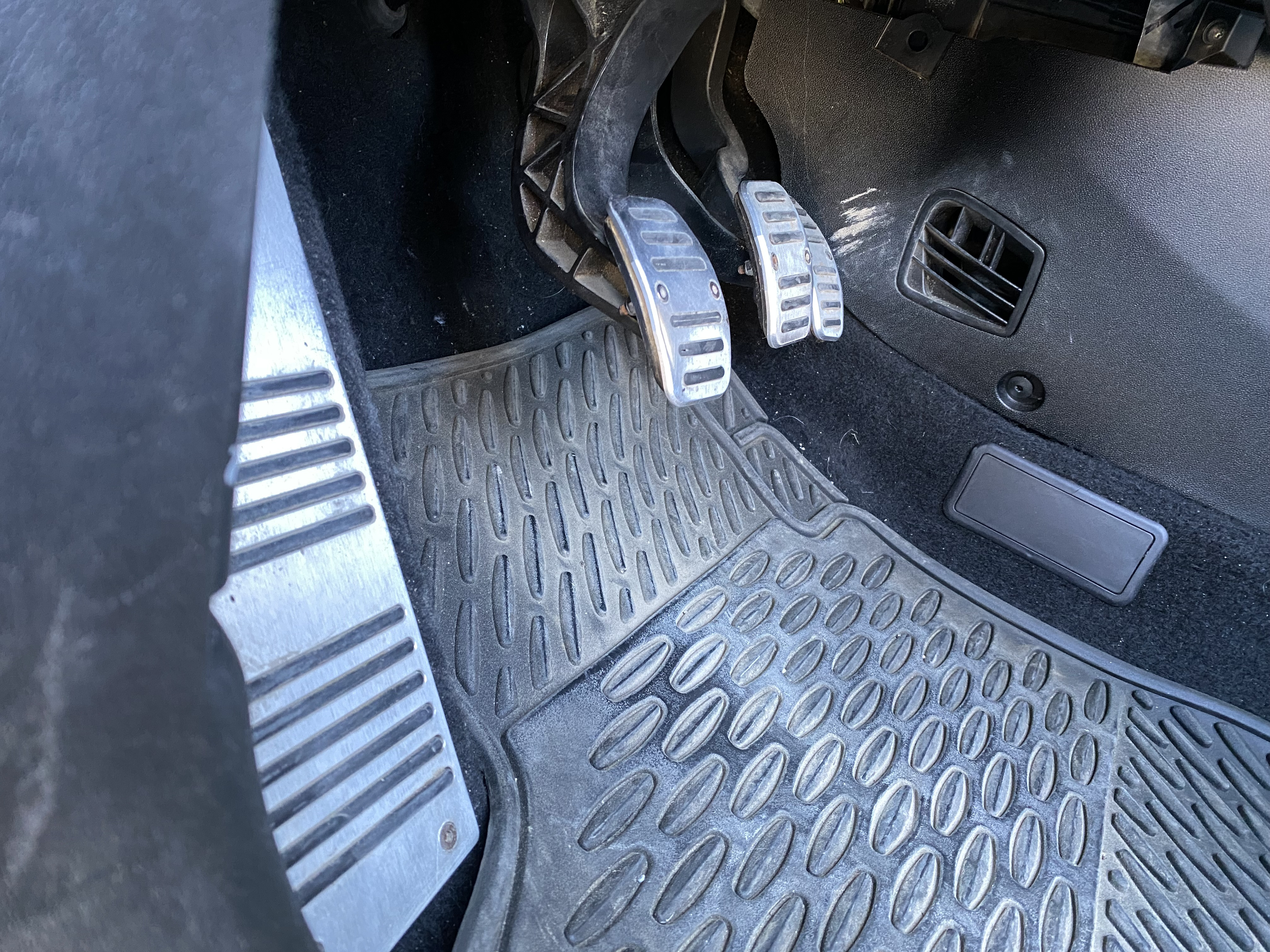

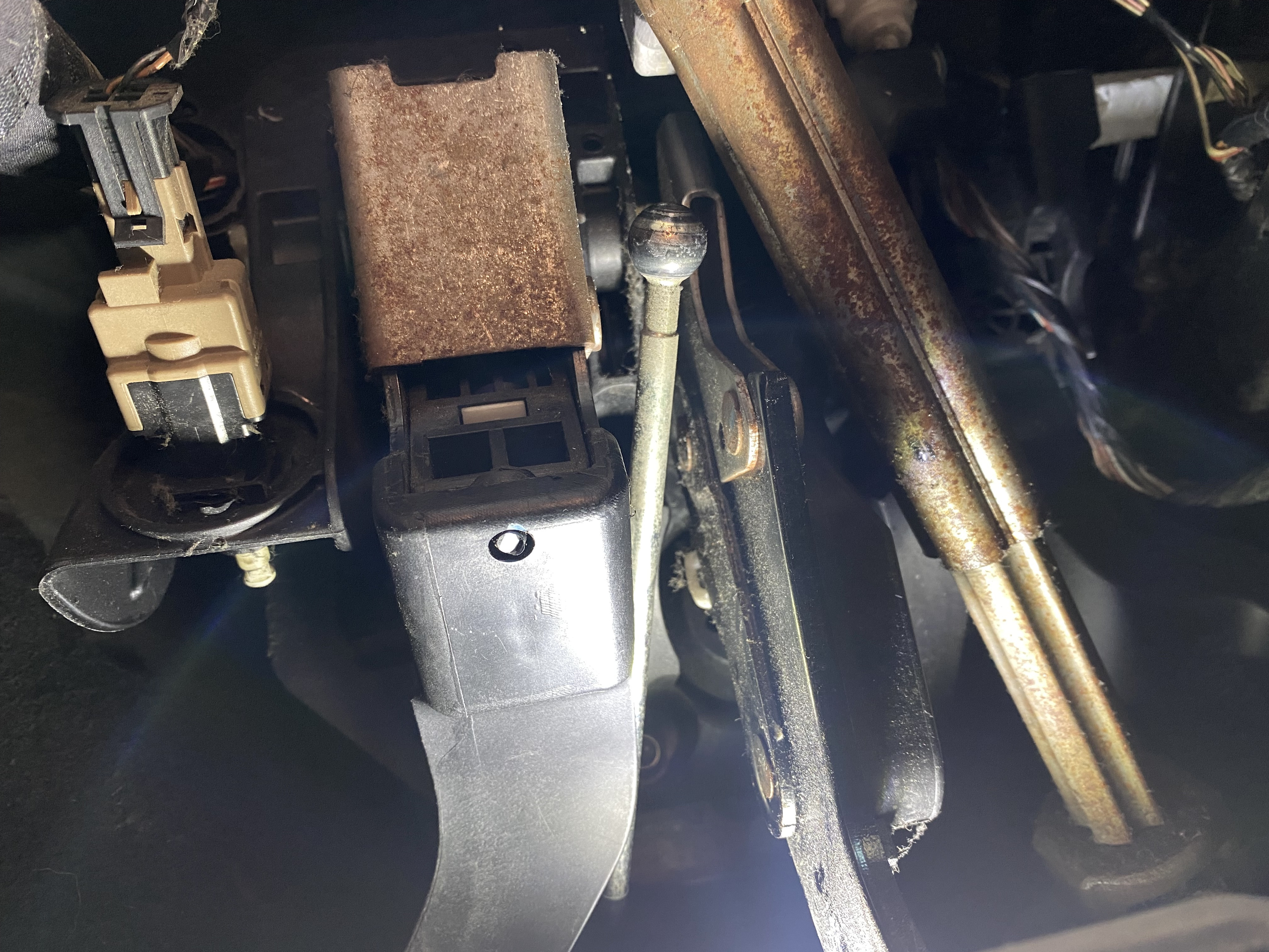

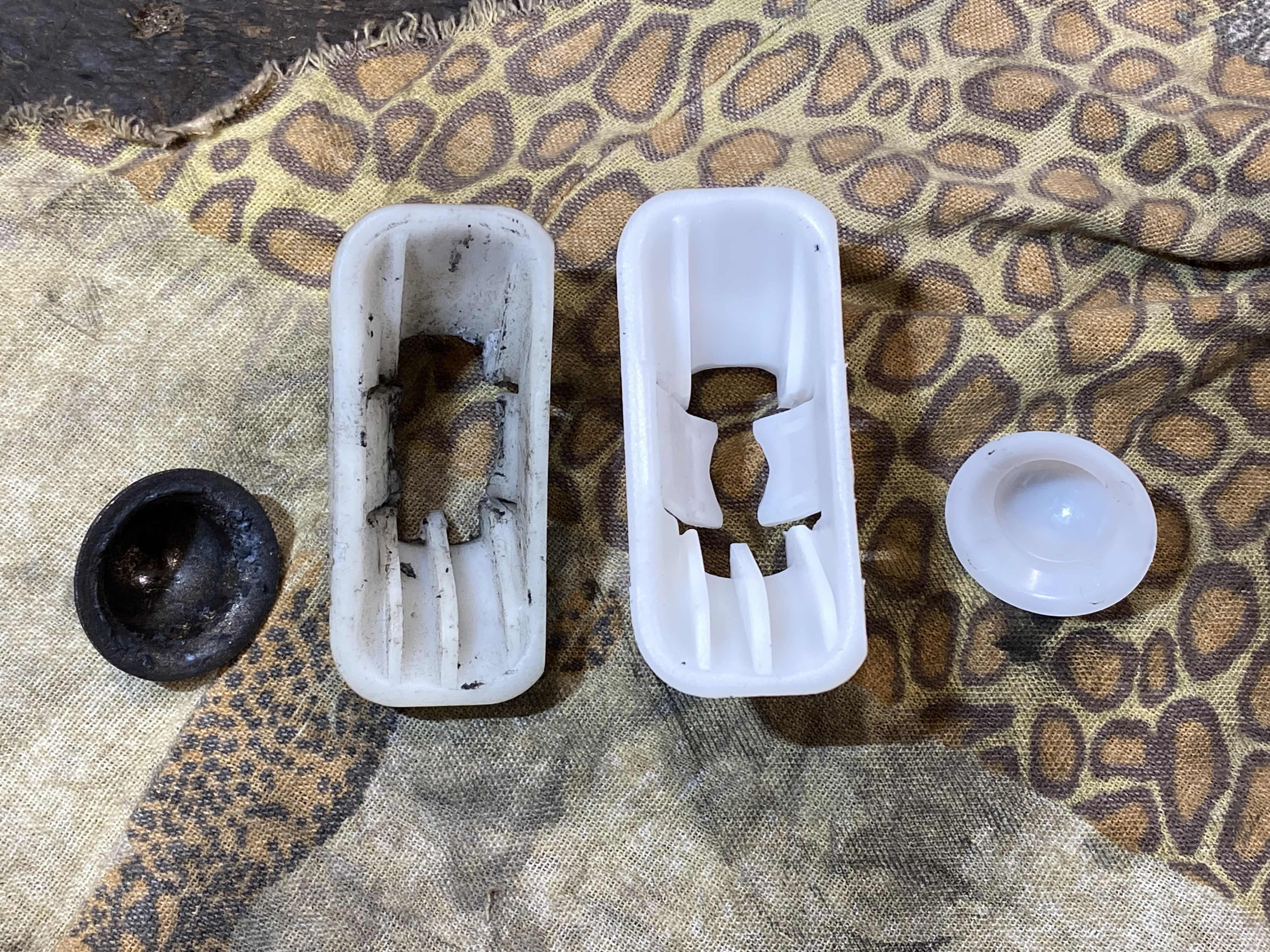

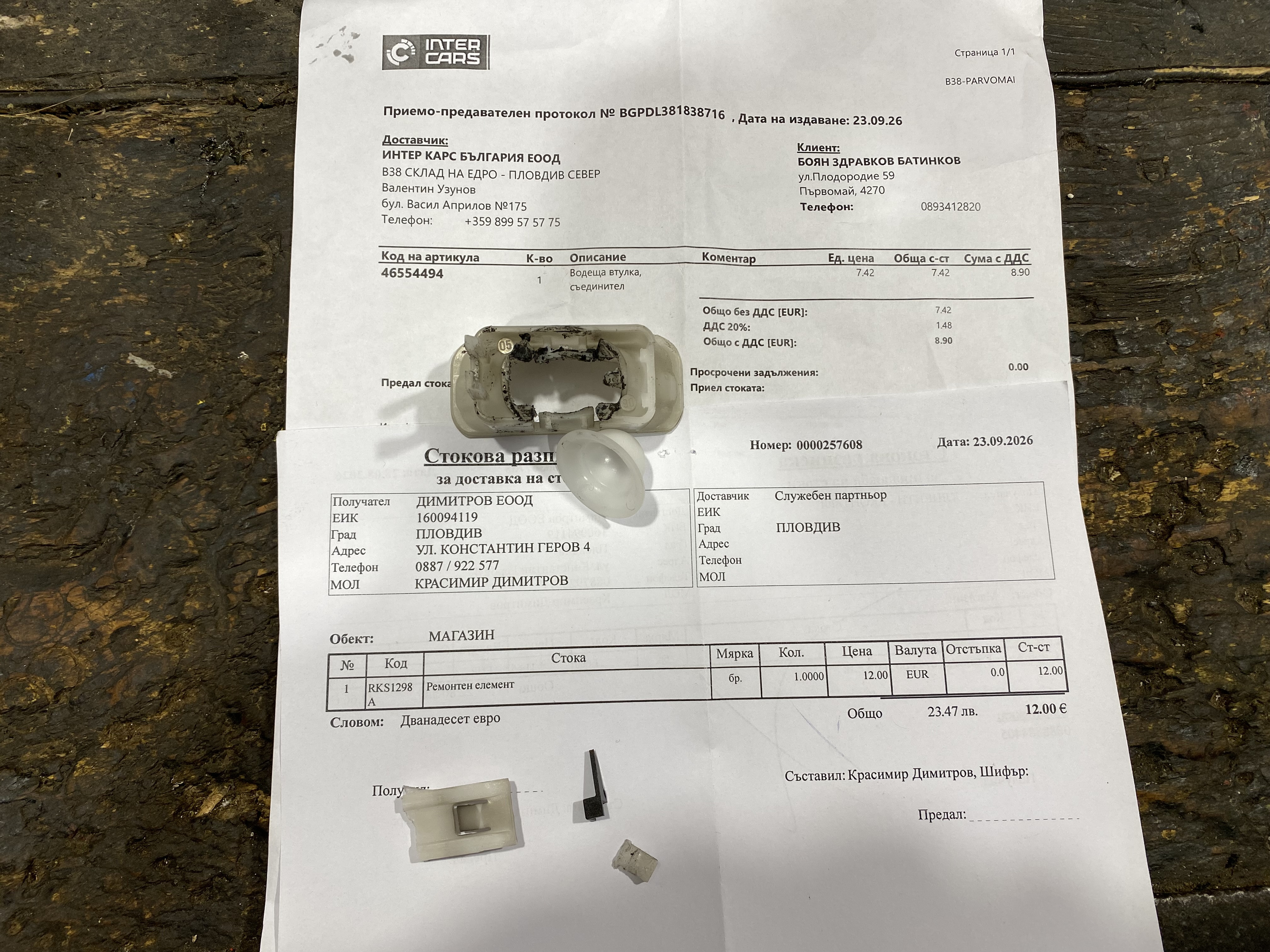

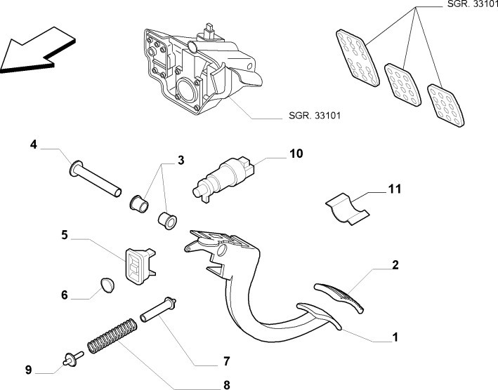

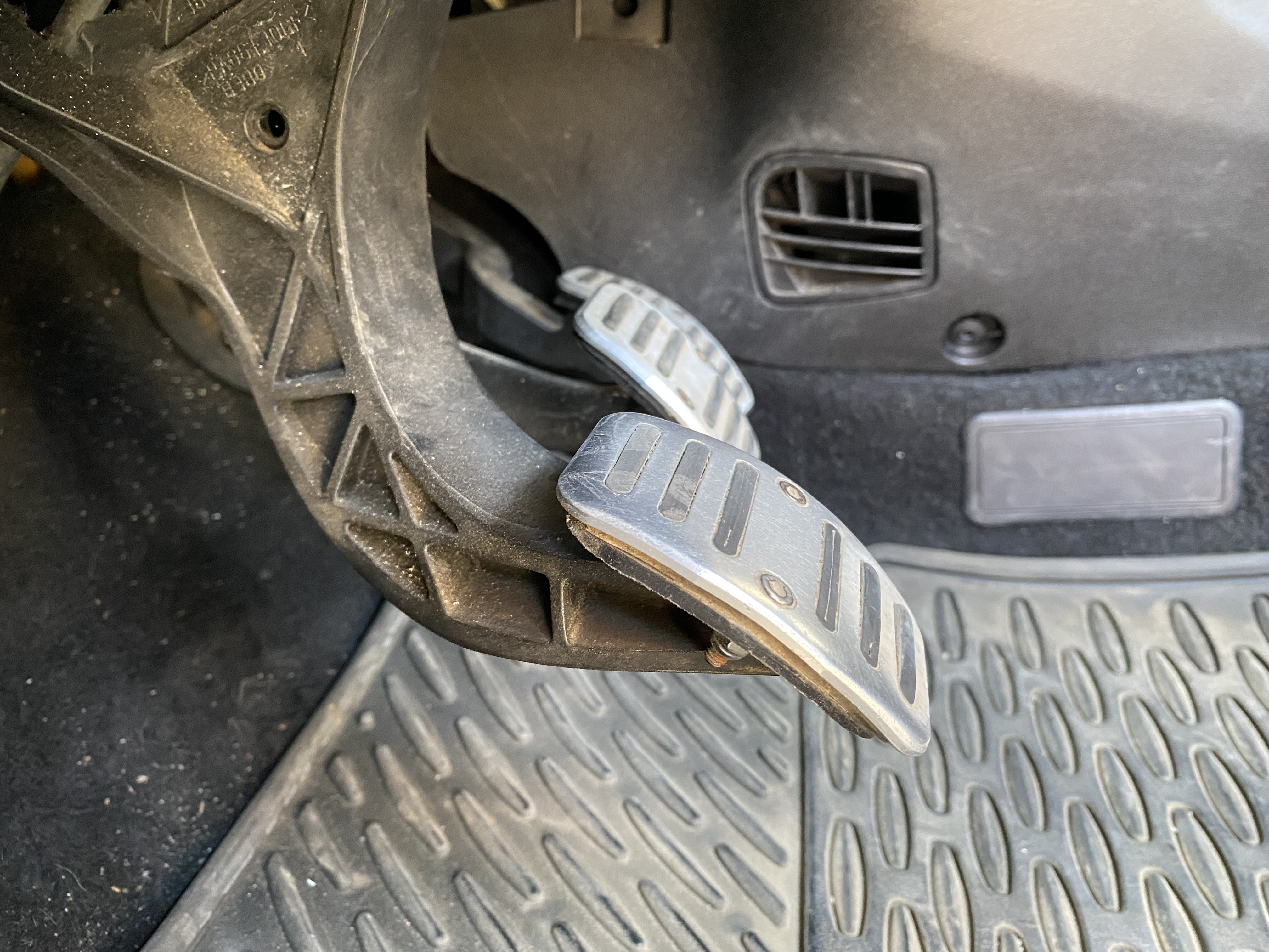

        педала на съединителя халтавеше и имаше голям празен ход още с купуването на колата. Тука последните седмица-две почна нещо да пука-прещраква след като го отпуснеш почти догоре.

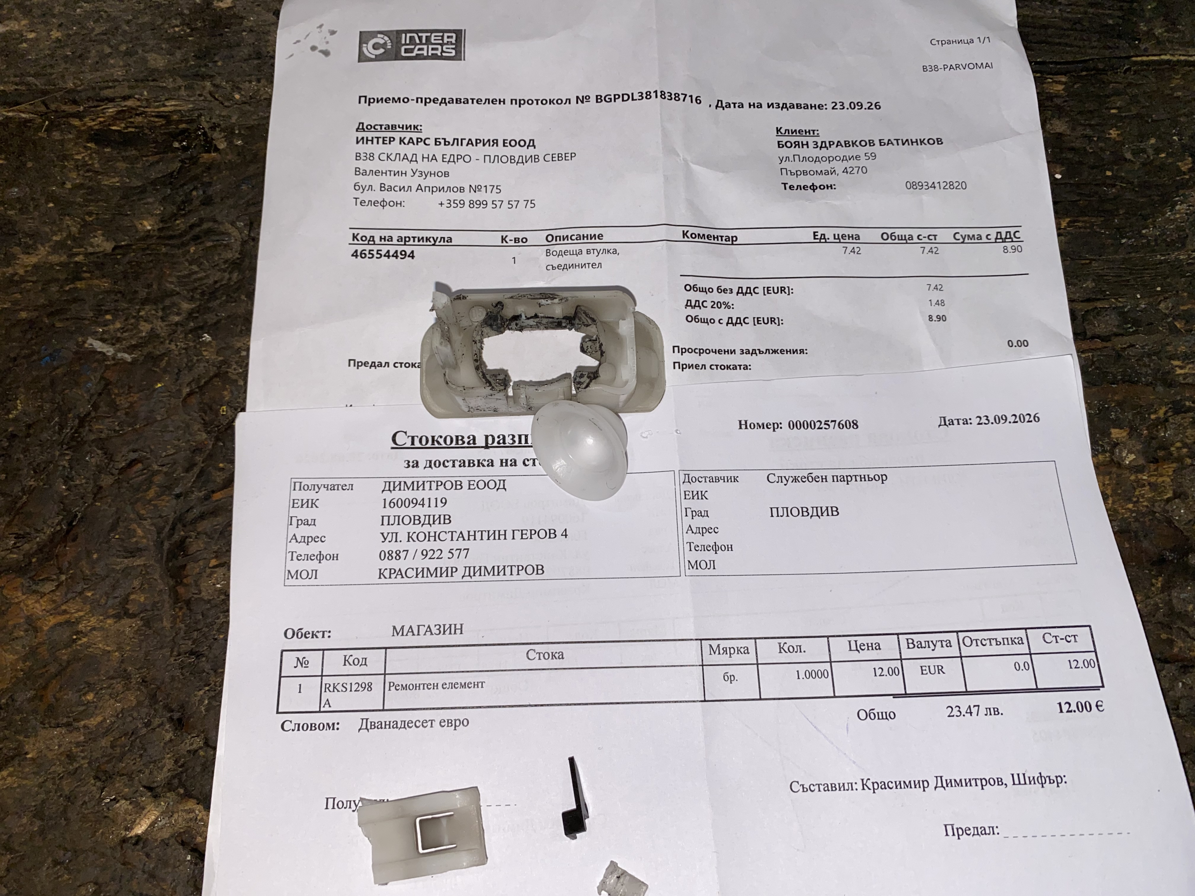

        Отдавна бях чел, че имало няква пластмаса, която се чупела и може да останш без съединител. Оказа се, че има два модела педали-пластмасов и метален. На BRAVO-то в случая е пластмасов и отзад има една джиджавка, в която влиза шарнирния край на горната помпа за съединителя. Там е от две чати, по-голяма правоъгълна клипса и едно калпаче, което е ОТЗАД и си има гнездо в самия педал. Там си влиза оригиналното е метално от мед или дебела ламарина може би. То служи да не се протрива самия материал на педала при допира на стержена на помпата.
        Тук да сложим и по-полезна информация, а ако някой знае по-лесен начин да знаем за другия път.
        Първо трябва да се откачи стержена от педала. След доста огледи, мислене и проби в крайна сметка заигра грубата сила. С лявата ръка се хваща педала и колкото може с лек напън се вдига догоре, а в същото време с дясната хващате стержена на помпата и го опъвате настрани, докато си намери едно място, в което излиза почти без усилие. Вече откачен го отмествате леко в страни да не пречи. Натиска се педала до долу, където при мен си остана сам долу и с една права по-здрава отверка се вижда закопчалка на клипсата от единия край през процеп на самия педал. Без много да му мислите я прерязвате/ счупвате с отверката. После със същата или по-подходяща дебела и малко по-къса права отверка я използвате да я начукате и да се извади чрез натиска от тоя процеп цялата клипса. Вече като поддаде я хващате или си намирате опора и с отверка или нещо подходящо я напъвате, докато от другия край се счупи другия държач. При мен се счупи доста добре и просто го избутах нагоре и законтрящото зъбче не попречи.
        После вече почистване, смазване с грес. Поставяте калпака и клипсата добре гресирани, вдигате педала нагоре и леко вече си намирате мястото да вкарате стержена под педала. След това пак внимателно натискате педала с едната ръка , докато държите стержена с другата за да усетите как топчето минава през клипса и си щраква.
        Общо взето нищо работа, ама два часа ми отне. Това аз направих и въобще няма да се учудя, ако има къде по-лесен и практичен начин за извършване на тази операция.
        Елементи 5 и 6 на схемата, като тая чашка е отзад. 46554494 46554495 Аз купих и двете за 20 еврака, понеже не знаех как точно е направено и в какво състояние ще са тези части. В крайна сметка само чашката е 12€, а си използвах старата метална и тази ще ми остане като трофей след победоносна битка....хаха,

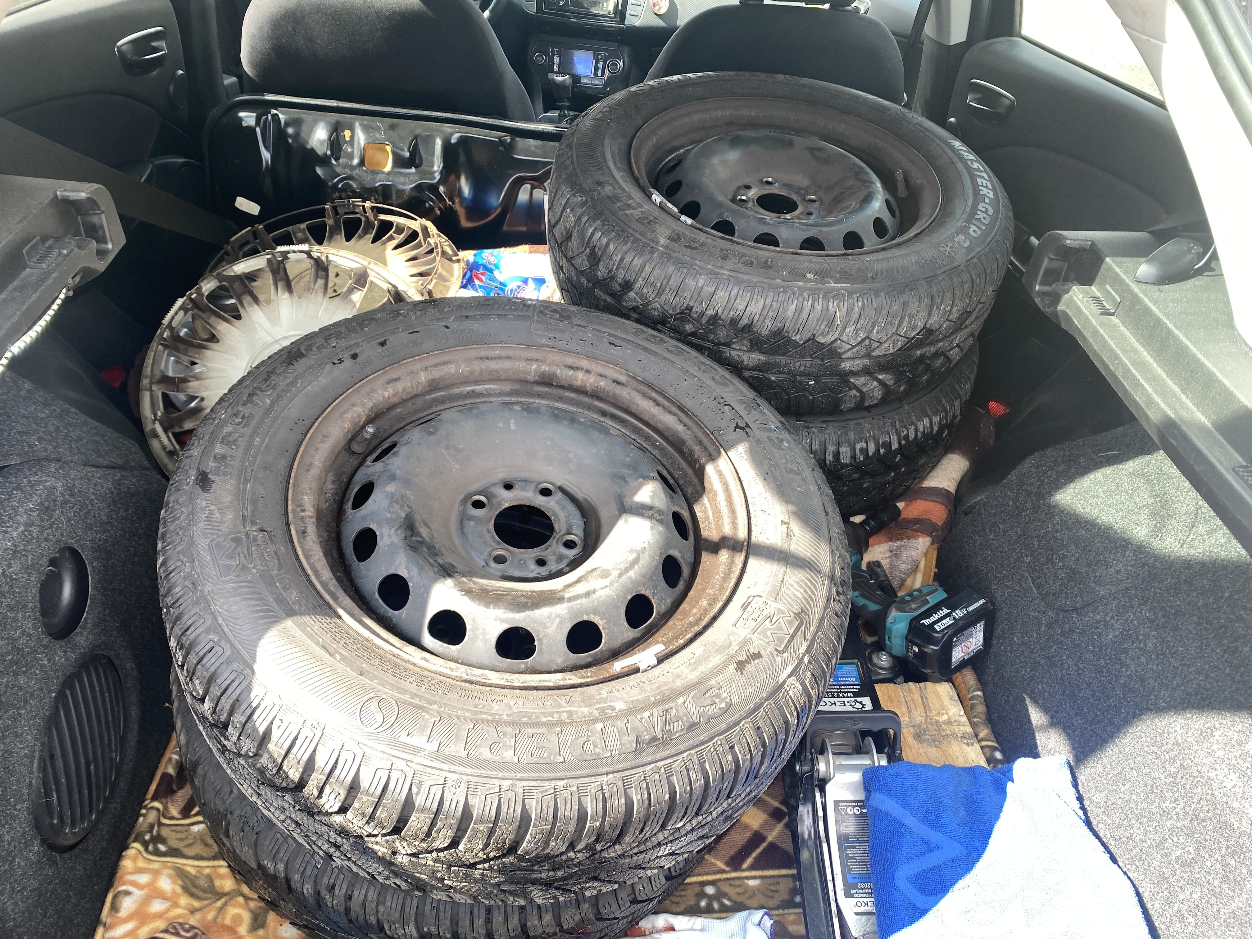

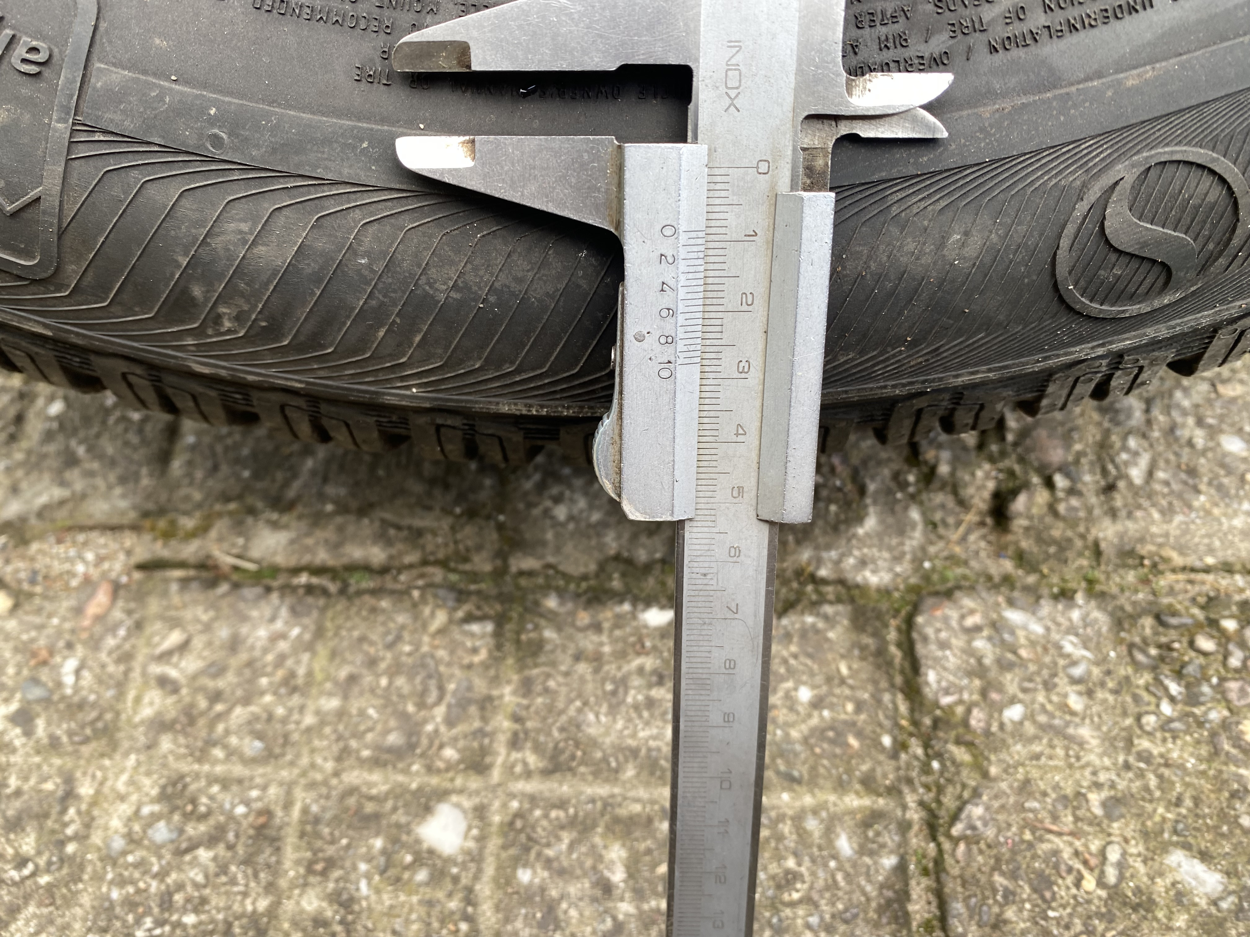

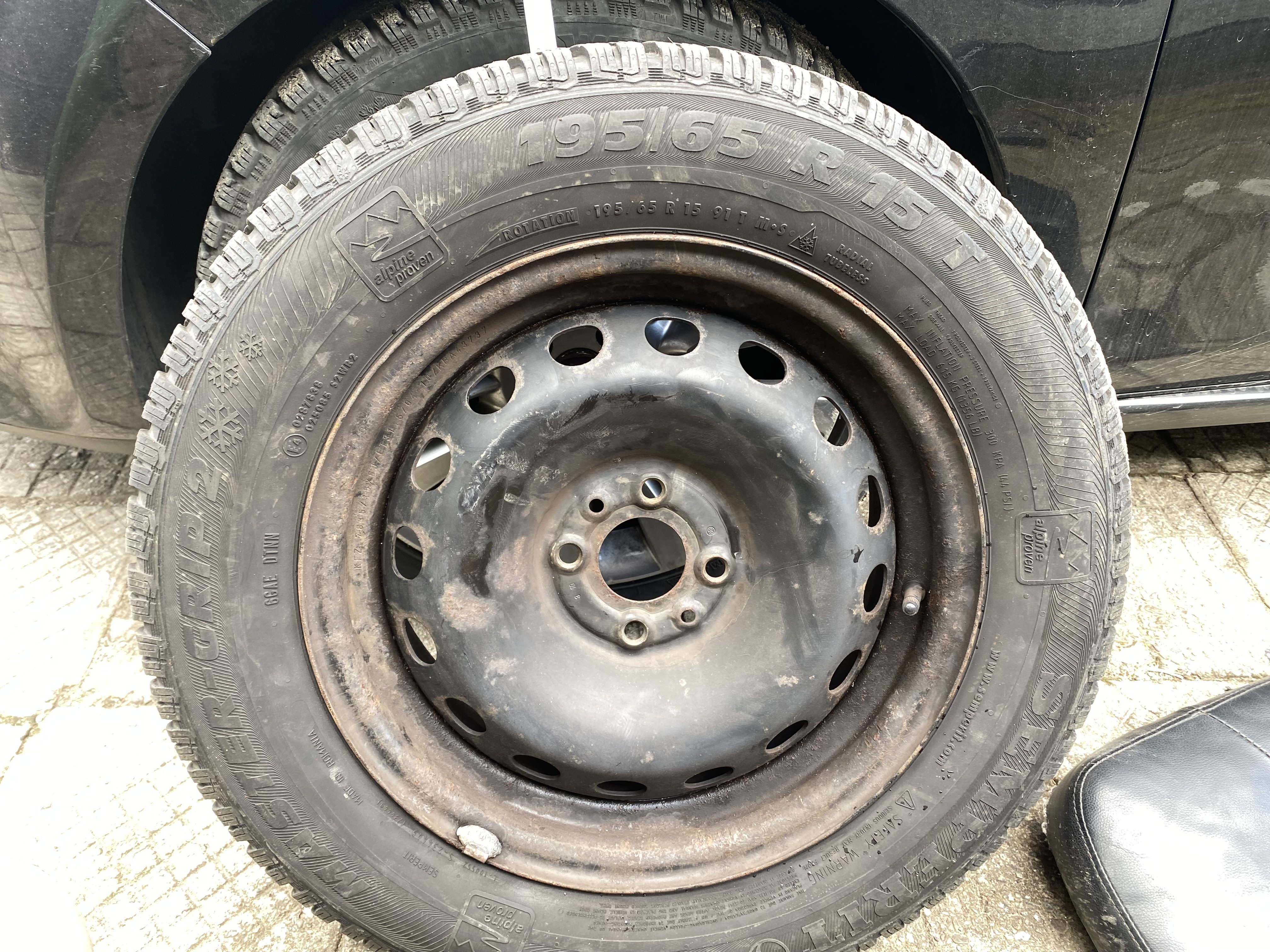

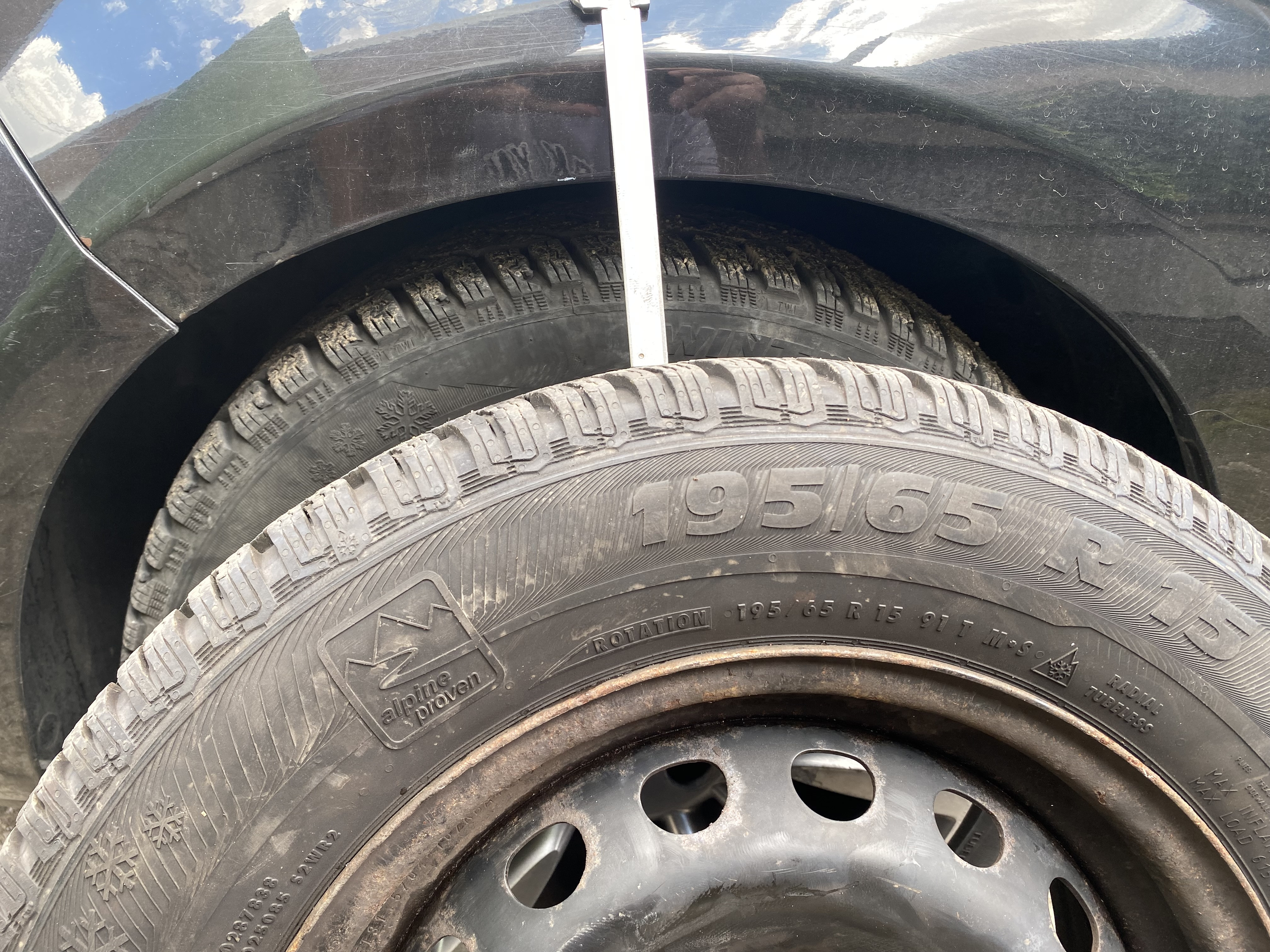

          Днес се пoразходихме до Пловдив и бай Марин от Кючука ни обу с новите-стари Semperit 195/65/15 J6 ET31.5
          DOT3818. 4*98 58.1
          Двете са около 6мм грайфер, сигурно са били предни, а другите две са около 7,2мм. Бонус-тасове FIAT за 105 еврака. Малко старички като година, но добре съхранявани, без кривини по джантите и гумите. За всеки случай минах през гумаджиите да ги напомпят и проверят за спуквания, кривини и балони и да им ударят по един баланс за всеки случай. Двете имаха нужда от корекции, другите две "почти" били добре, но ги накарах да ги направят и четерите да са си пълни нули-16 еврака. За скромната сума от 121 еврака ще изкараме Зимата и дай боже другото лято. Пък вече на Есен ще се оглеждам за нови патъчки. От мерак им навъртяхме 100 км да ги тестваме и имаше преди с другите гуми едно леко туп-туп-туп на 80км, което се загуби с тези. С по-високите гуми возията малко се поомекоти и със сигурнст са по-тихи от другите. На сухо се държат идеално, по-натам ще ги видим в студа на дъжд и сняг евентуално.

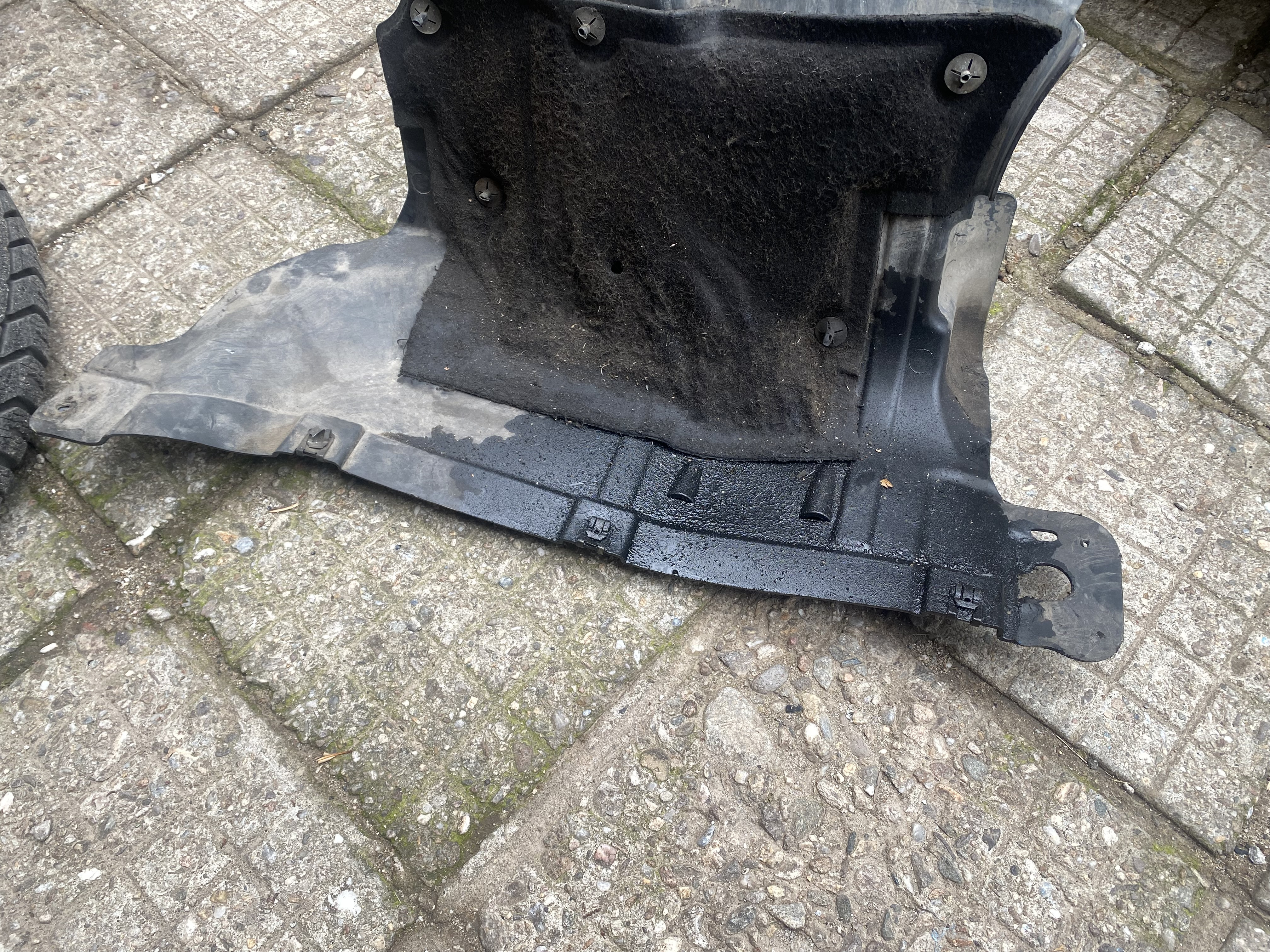

          Естествено не всичко минава като по ноти с FIAT-ките и загубихме мощност на път по стар обичай и се върнахме малко към атмосферния дизел и тромавото набиране. В последствие се оказа това, че въпреки че бях взел маркучи да сменя вакуумните линии се бях отказал да сменя тази от N75 до актуатора, че на клапана беше 4мм щуцер, а долу на актуатора е 3мм и само бях подрязал понапуканите краища на стария маркуч. Е, сам се сетих че ще ме охапе някой ден и това беше днес. Единия край към клапана направо се беше разцепил и при даване на контакт въобще не изтегляше стержена на актуатора, а се чуваше съскане/ засмукване. Та турбото е било постоянно разтоварено.
          Смених го с маркуча, който бях купил още преди, сложих му един преходник да влезе плътно и отдолу и пак сме в играта.
          Почти сме готови с всички планувани ремонти, остана само крайното гърне, което още се чудя, дали да преправя старото от BRAVA-та или да купя оригинално за модела и сам да си го монтирам. Трябва да търся човек с електрожен и желание да се навира отдолу, мери и реже или аз самия да си купя една нова скоба за ауспух 53мм мисля беше и един краен кюнец за 50-60 еврака. За сега не ме бърка, ама и то си чака

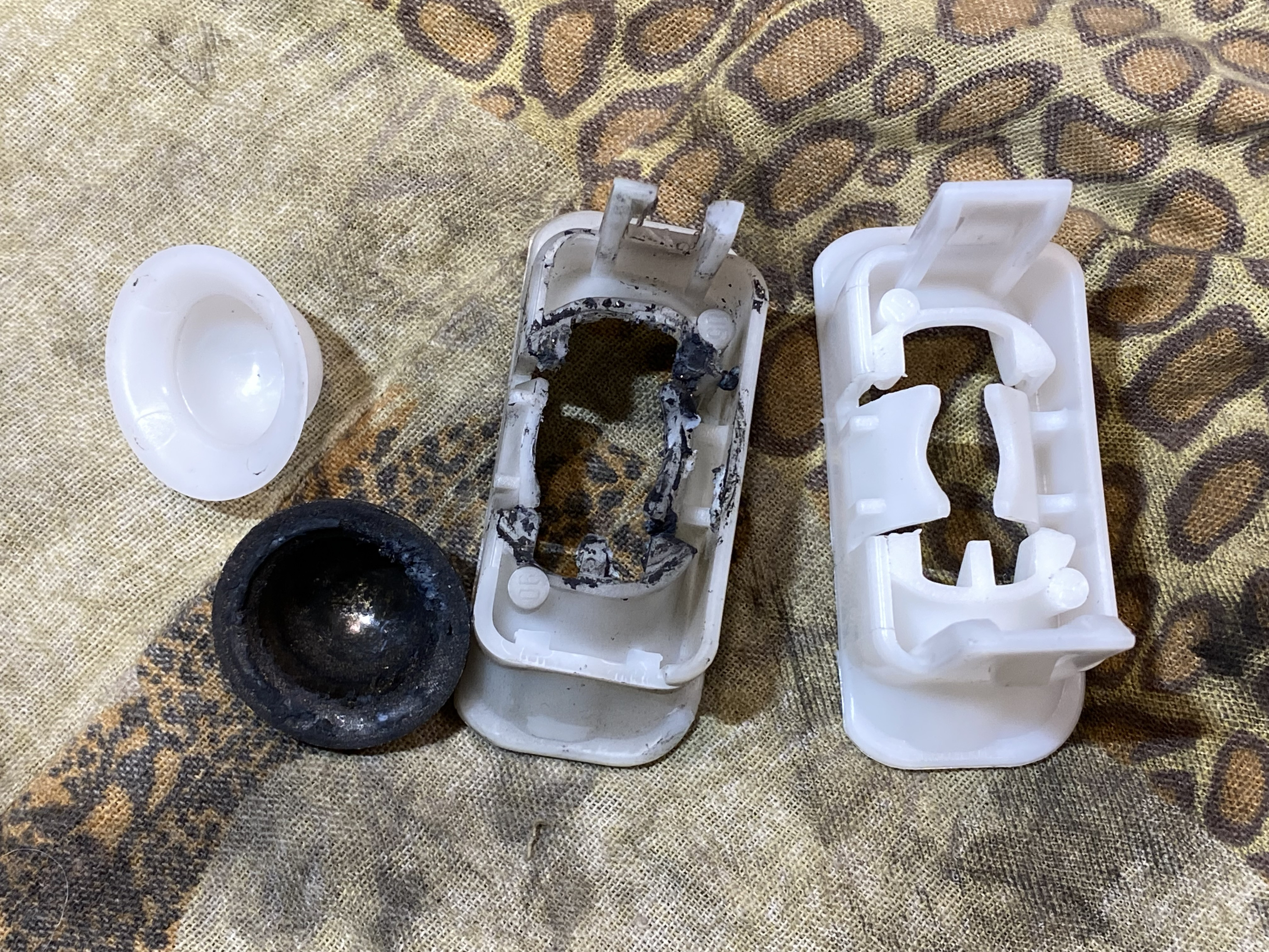

            ПП: да не пускам друго мнение, Р0091 се оказа от горивиния филтръ. Не знам какво го накара да запече, като колата си работеше идеално до последно, спирам пред гаража свалям го да не ми пречи, той запича и нагнетява налягане и бързата връзка като гейзер изпуска. След дълга дискусия с Акълът, накрая бащата едвам ме нави да сложа стария филтър за да го изключим като вариант и си стана колата добре, та даже и паленето се подобри малко. FeBi, още от нов нещо не го е бивало, с първото му слагане наби пак Р0091, изчистих и не се беше появявало до вчера-седем месеца и около 8к километра. Пак гимнастики за затвърждаване на знанията, манометри, обратна нафта, дебит на горивото, та чак и регулатора от помпата свалих да го промия и тествам самостоятелно. Инсталацията проверка, на ЕКУ буксите с контактен спрей и на кой да му дойде на акъла, че горивен филтър си отива ей така изведнъж. Ами, с уста като го надух, чак взе да връща въздуха, стария като го надух-никво съпротивление, кой го знае и колко филтрира де-meat & Doria.
            Е, разрязах го иначе-голям корпус вътре филтърно тяло като за маслен филтър, почерняла хартията, ама чак гняс и кал и нещо фрапантно не видях. Другия път ще поръчвам нещо по-така, MANN най-вероятно. Та, винаги и то за пореден път-при проблем почвайте от най-лесноото, че филмирането не е добра идея ПП

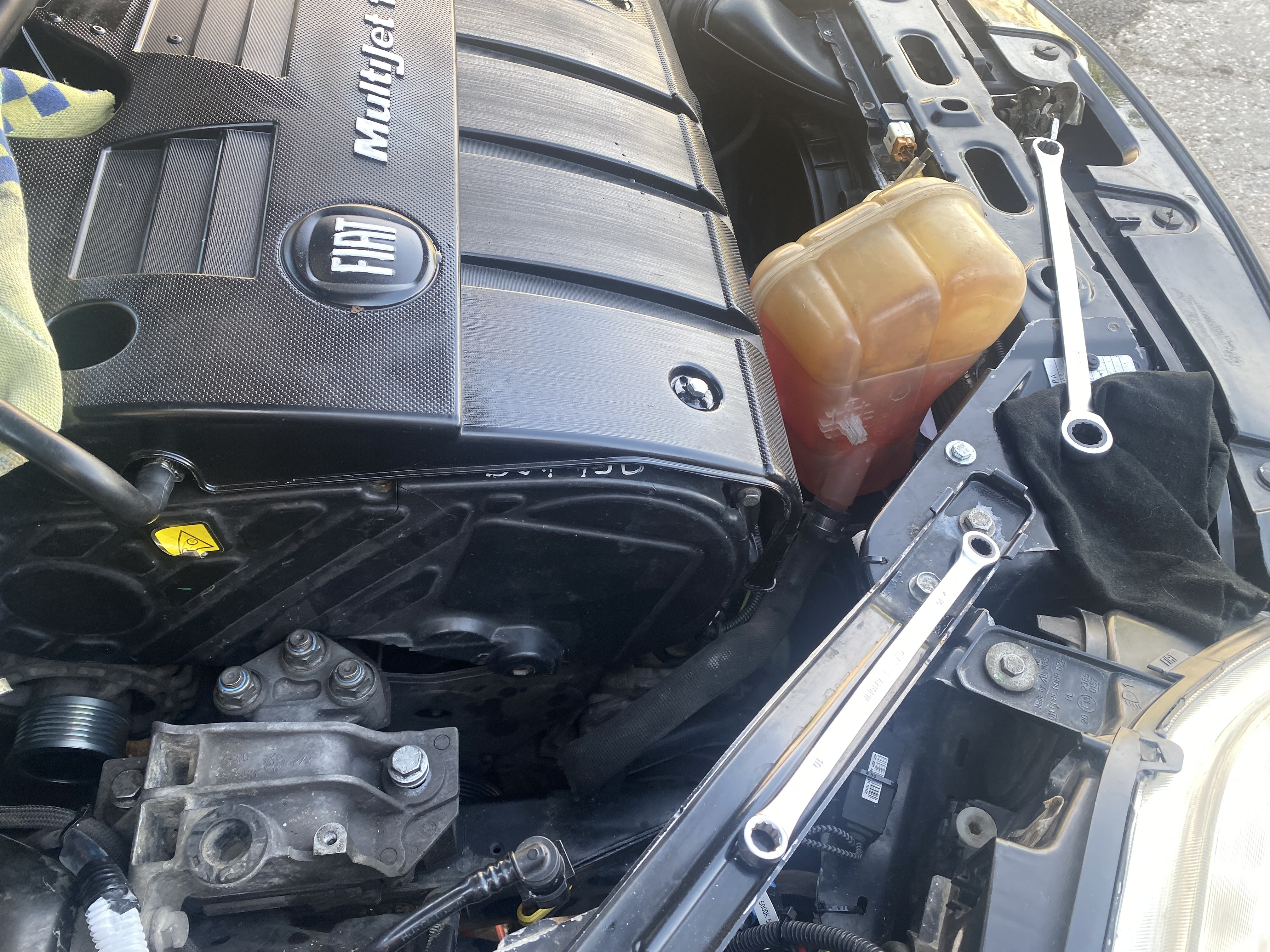

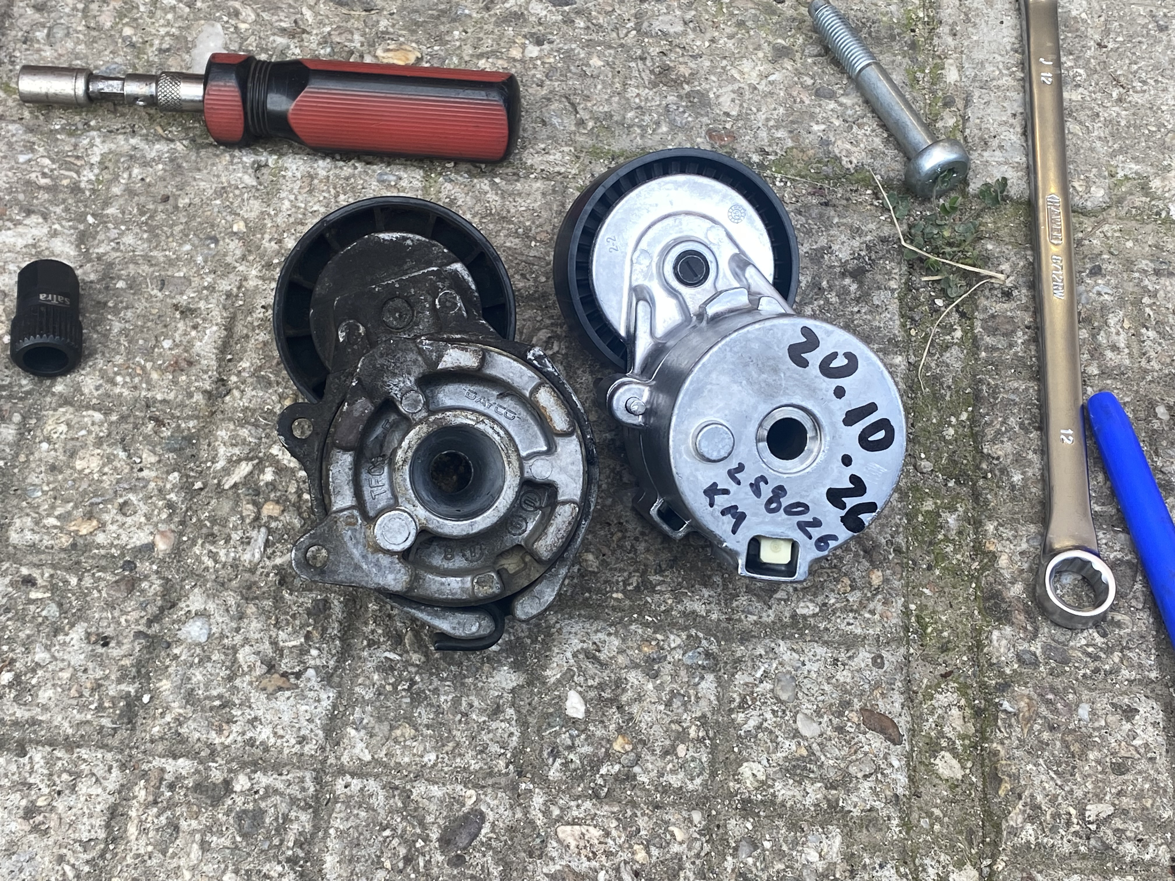

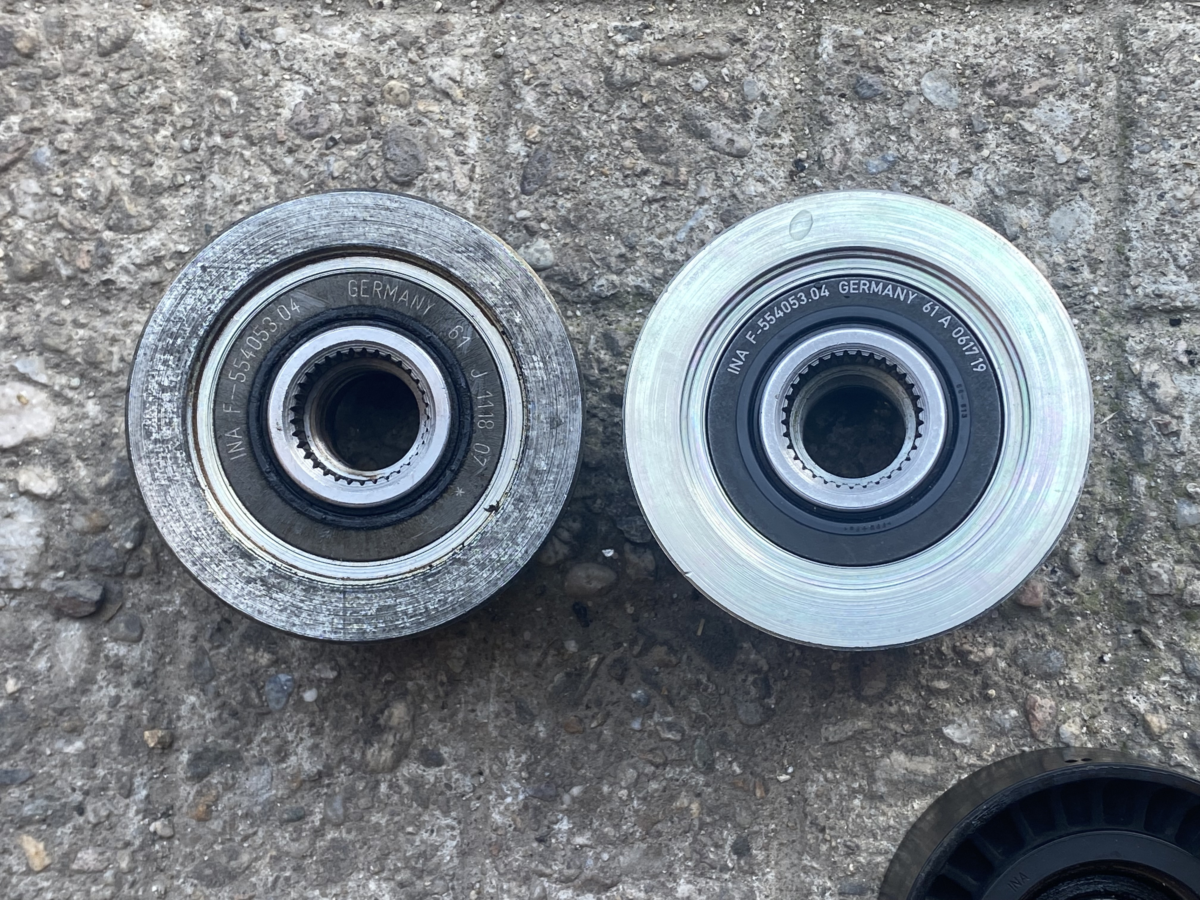

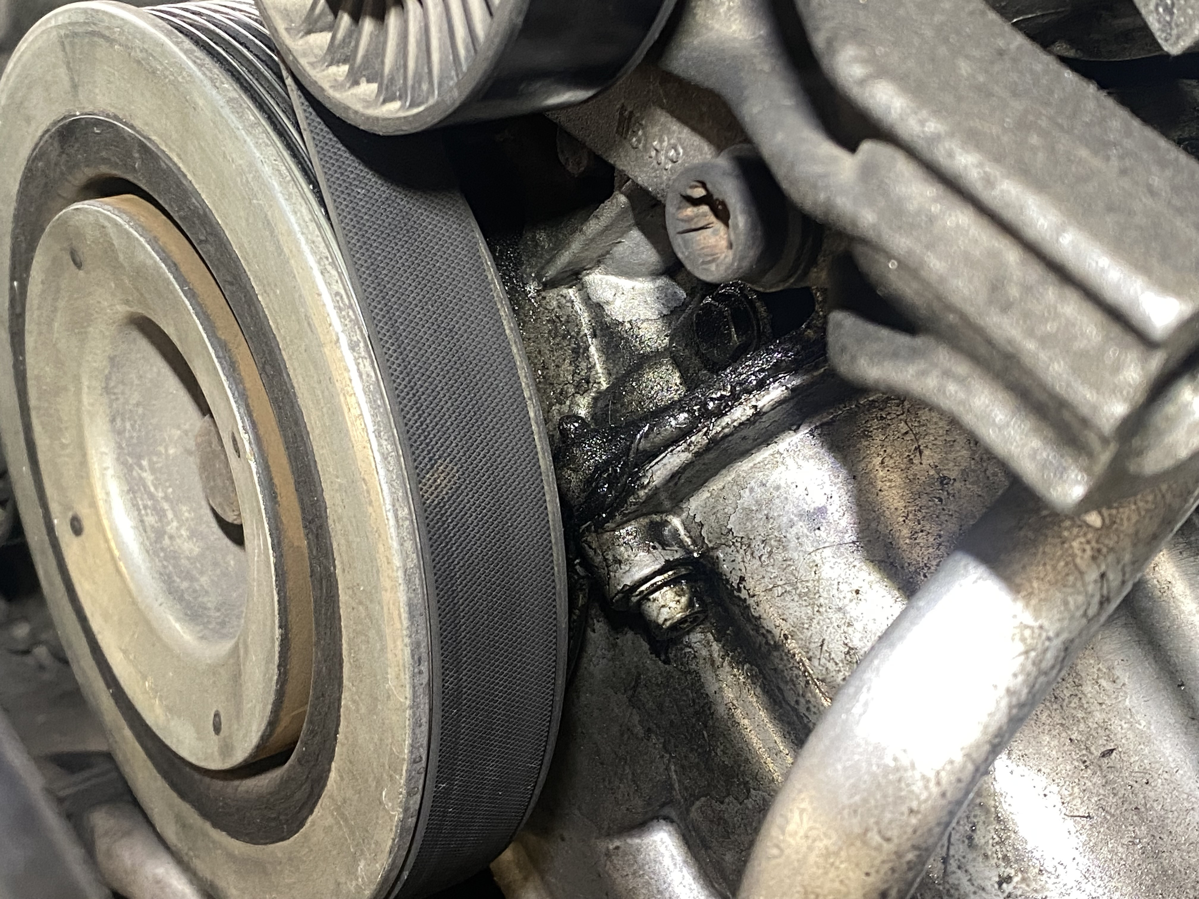

            От известно време при палене запона да стърже нещо много гадно, набедих стартера...След седмица-две започна по-скоро да присвирва като на ремък за секунда точно при запалване. След кратка диагностика със стетоскопа и един агент да пали и гаси, докато се ослушвам и така стигнах до пистовия ремък и ролките му. Бях се самоубедил, че Бат Габи мноо хубаво ме нарежда, че са сменени наскоро преди 4 години и 10К км, "ама хубаво е ти да си ги смениш". Понеже нещо, което работи не се пипа, прегледах ги визуално и ми се видяха добре.

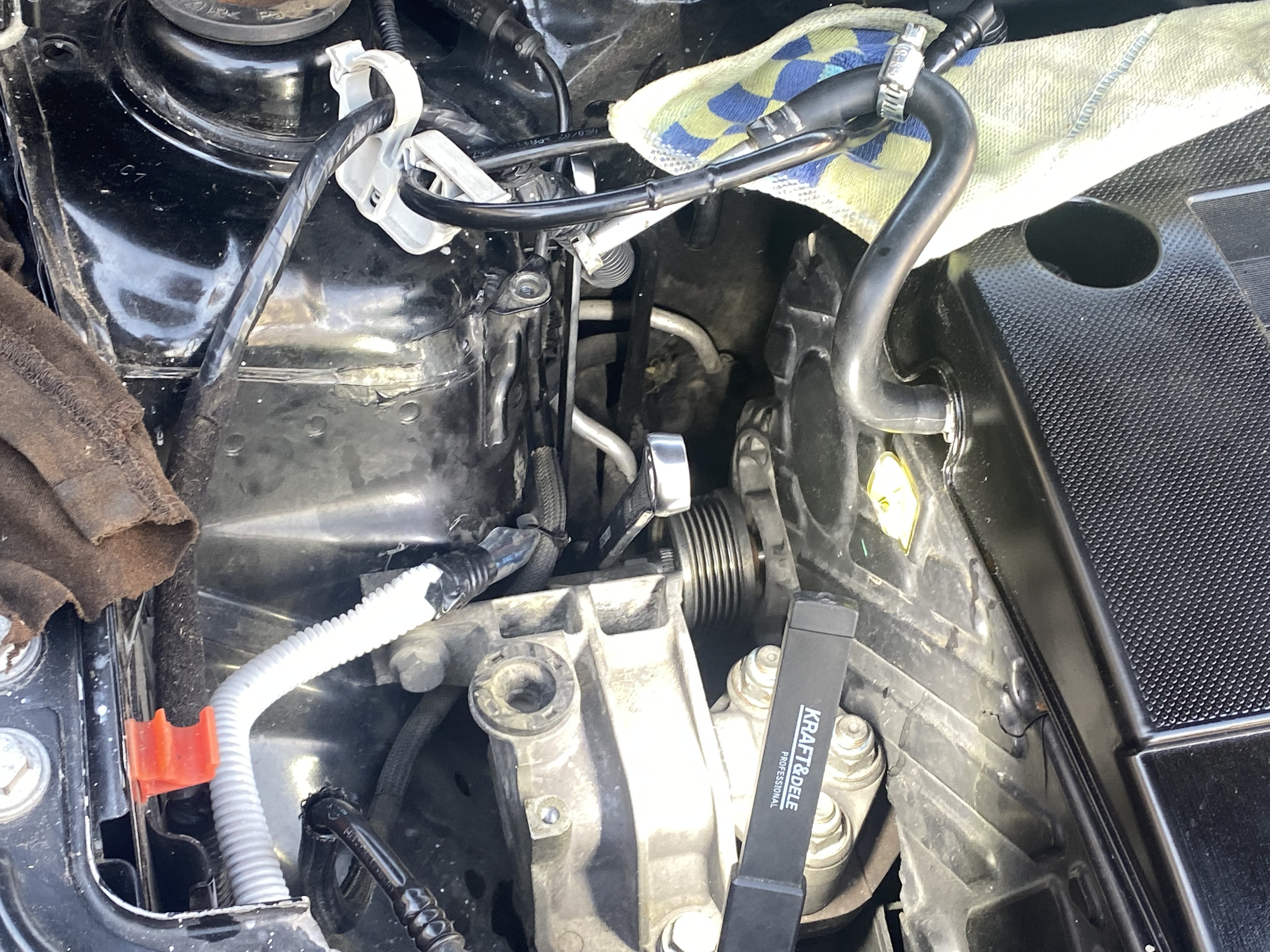

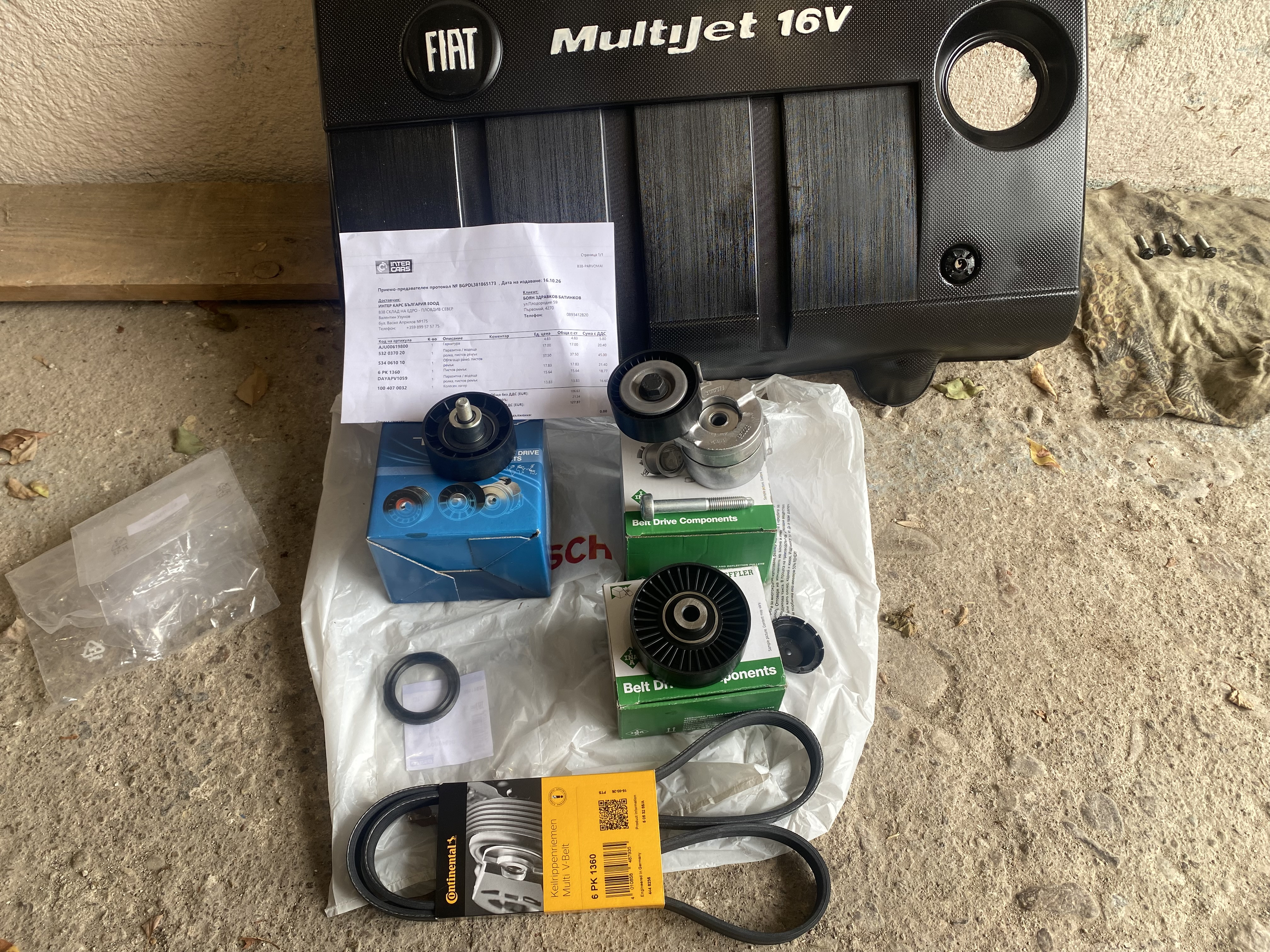

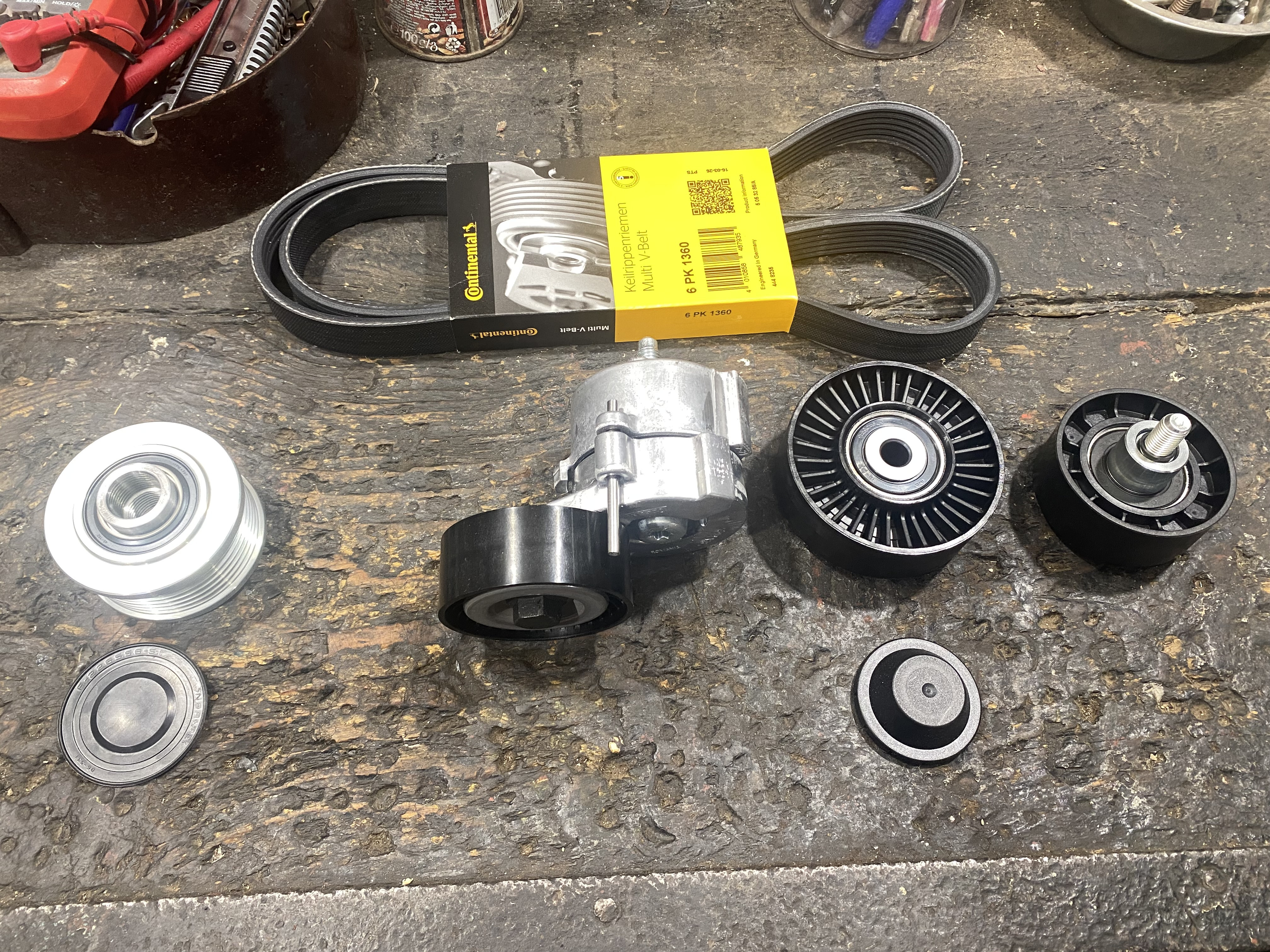

            Поръчах ролка алтернатор, обтегача, ремъка и двете паразитни ролки /110Еврака/, няколко комплекта инструенти за тая ролка свободен ход и дълги ключове, торксове и тнт.

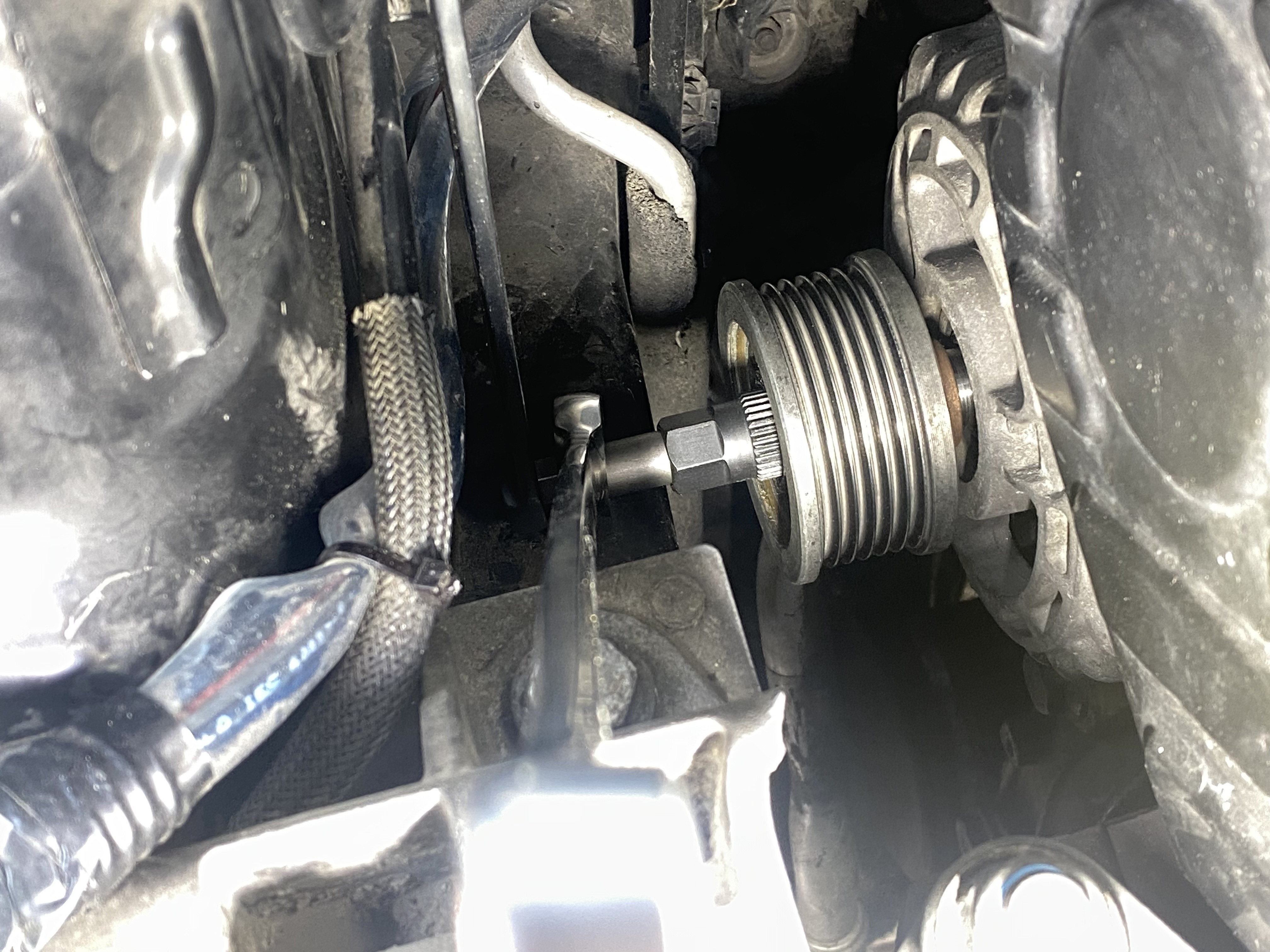

            - Оказа се, че болта за обтяжния механизъм беше вътрешен шестограм 10, новия Торкс 50. Е, отвих стария с торкс 50, че си помислих, че е като новия. После пак него си сложих, че ми се видя много по-читав. На ролките и обтегача са ключ 15.
            Ролката на алтернатора я смених на колата, ама трябва да се подпре двигателя, да се развие тампона до ремъците и да се повдигне, че тъпата ролка, дори и развита опира и за 5 милиметра не излиза. Хубаво е да се повдигне дивгателя още в началото, това ще помогне и обтяжния механизъм да излезне по-лесно, аз развих една планка-държач на тръбата за фреона.
            Иска се да се освободи малко място и отгоре, да се отмести казанчето за антифириза- и оттук може би идва началото на тъпотията. За да не го изпразвам, реших да го изместя и откачих тънкия маркуч, ама планката на горивния филтър ми допречи да го извия и я свалих, филтъра и него го разкачих от бързите връзки и него долу.
            Всичко хубаво, след доста поздрави на цялата инжинрна рода и новия ремък дет се беше удървил и нагънал и неще да се напасне, събрах ролките и сложих ремъка. Почистих повечто гняс, прах и масло текало навсякъде и тръгнах да събирам и отгоре. Сложих си казанчето , закачам си филтъра и отивам да запаля, да видя ко стаа.
            Втрътнах няколко пъти леко стартера да се савърти, та ко става нещо да е на старер, а и ремъка да си се намести по ролките и вече на трети-4я път запалих.
            И в един момент изтърва гадната бърза връзка на входната нафта на филтъра и всичко стана мазало буквално. Така и не разбрах, защо изплю тая връзка хем се чу как си щракна, после като я сложих с ръка си се вадеше няколко пъти мноо лесно, напръсках я със спей и леко я сръчках с една отверка и уж си се закопча и не изплю повече.

              Здравейте,много труд вложихте втази кола,
              за шайбата на алтернатора,еднопосочнияр лагер
              затегнал ли беше, подобен звук имаше в моя фиат,
              оказа се шайбата на алтернатора, лагерът грипирал .

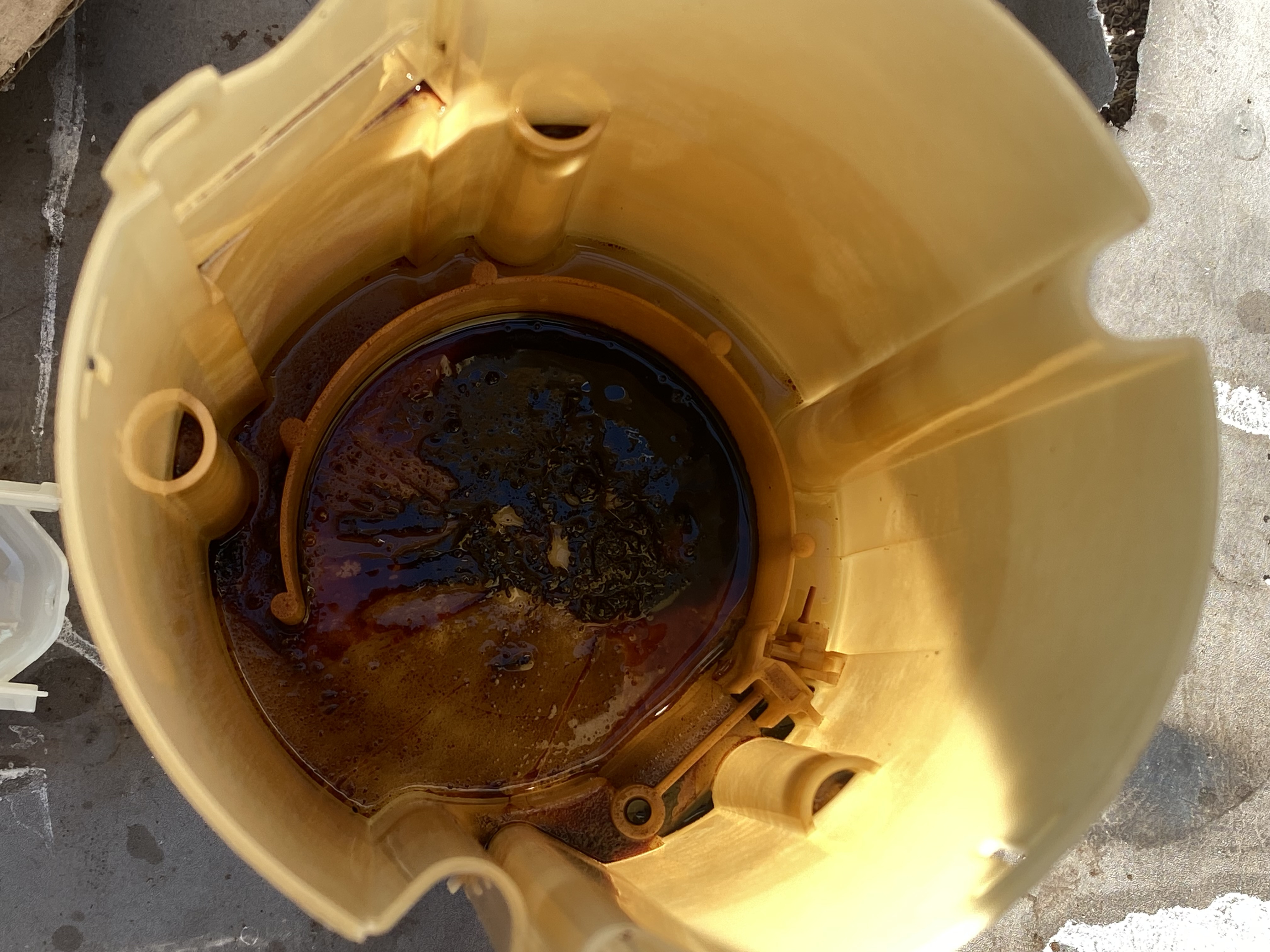

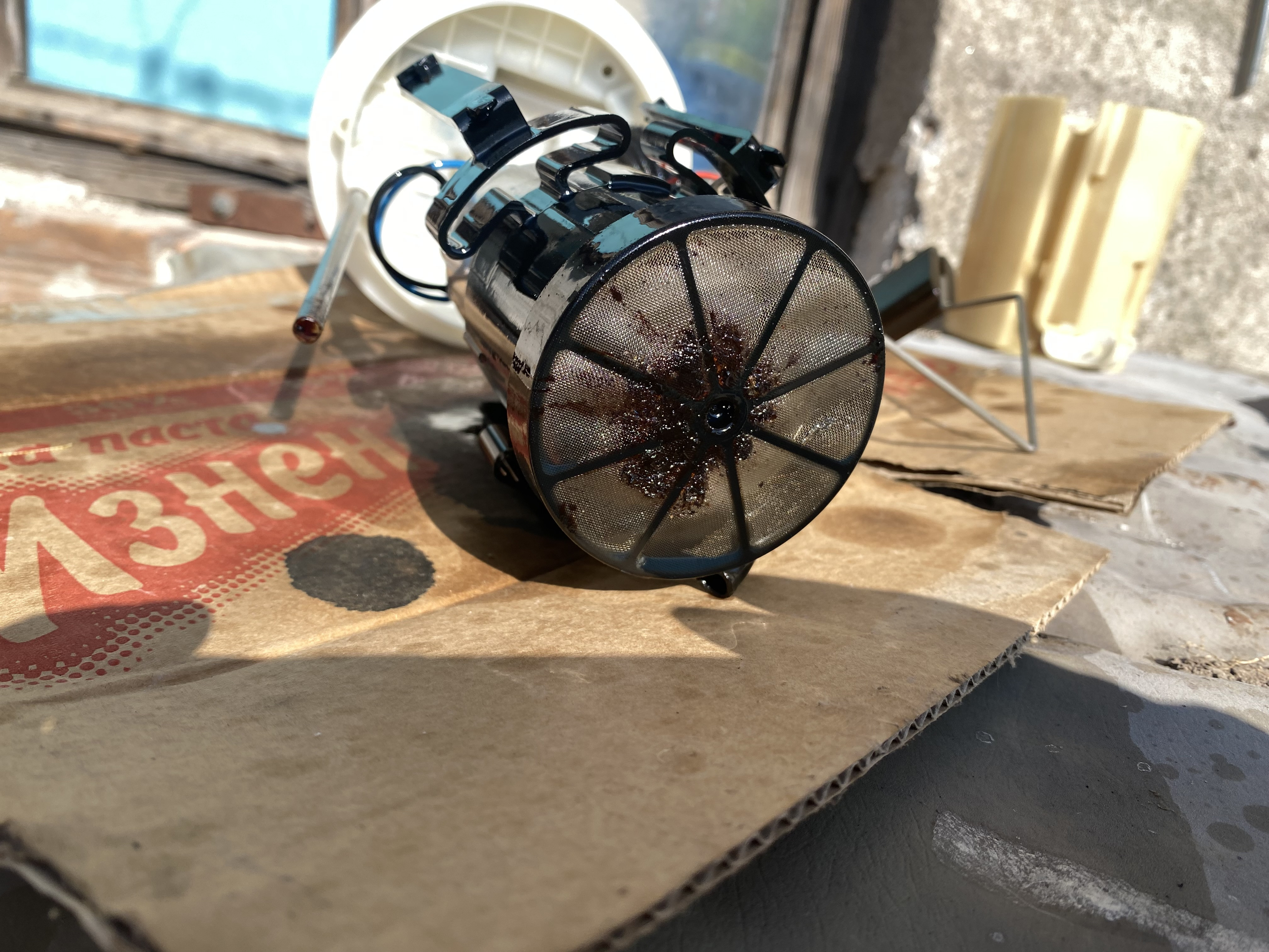

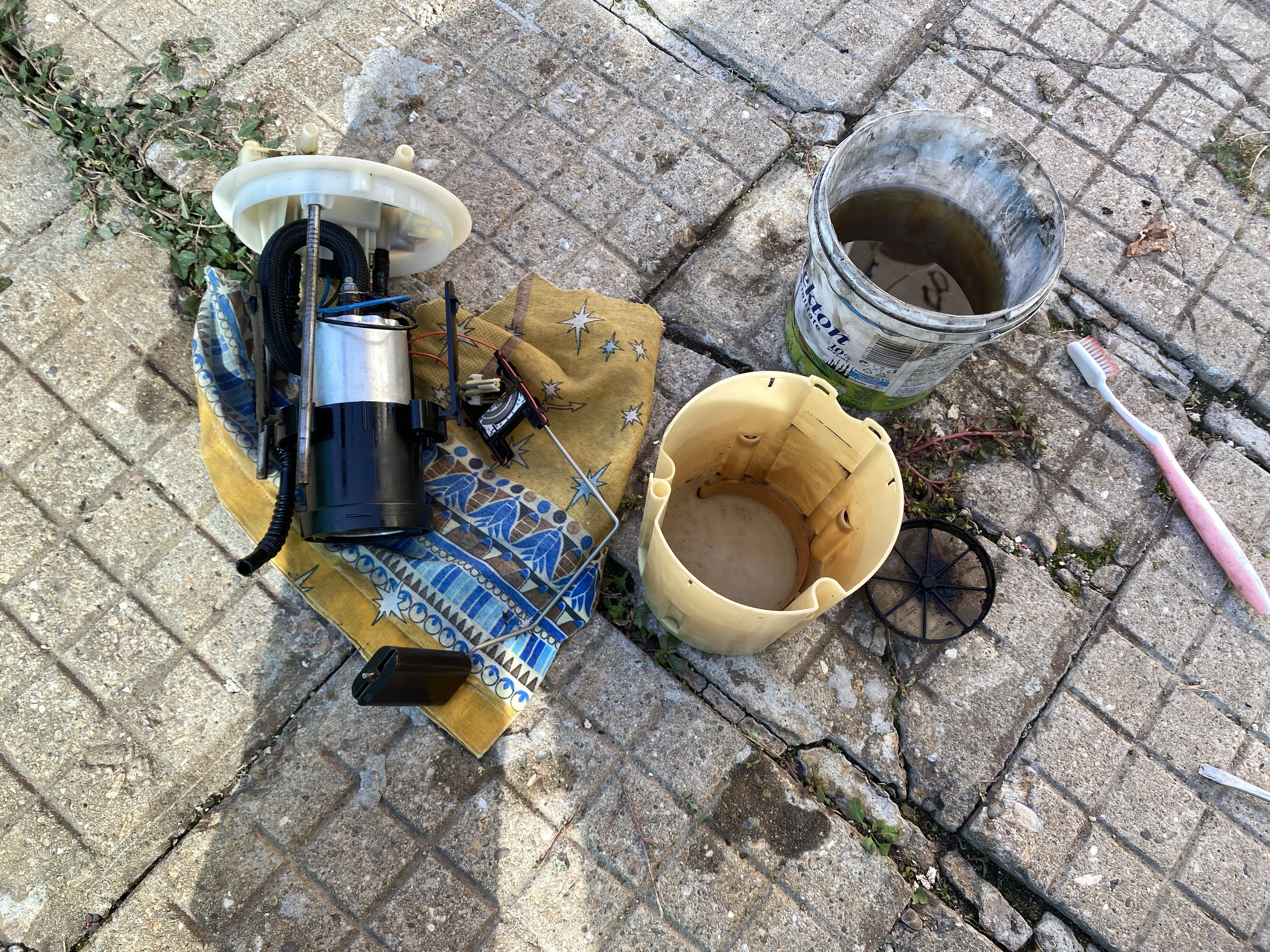

                Здравейте,
                ролката за свободноя ход на алтернатора беше блокирала и се беше превърнала в обикновена солидна ролка. Едната паразитна ролка беше доста износена откъм лагера. Според щампите и анализ от Акълът ми каза, че уж била оригиналната на колата тази на алтернатора INA.
                Но както всички, които притежаваме Фиат много добре знаем, че при тези хора като нас няма време за скука и празно място. Докато сменях аксесоарните ролки и пистовия ремък се скапа горивната система с грешка Р0091, помислих, че е от позапушен филтър Феби на 7-8к км, сложих стария, но удовлетворението бе кратко, няколко дена, докато нафтата спадна по 1/4 или може би 15-20 литра в резервоара грубо казано и пак наби 0091.

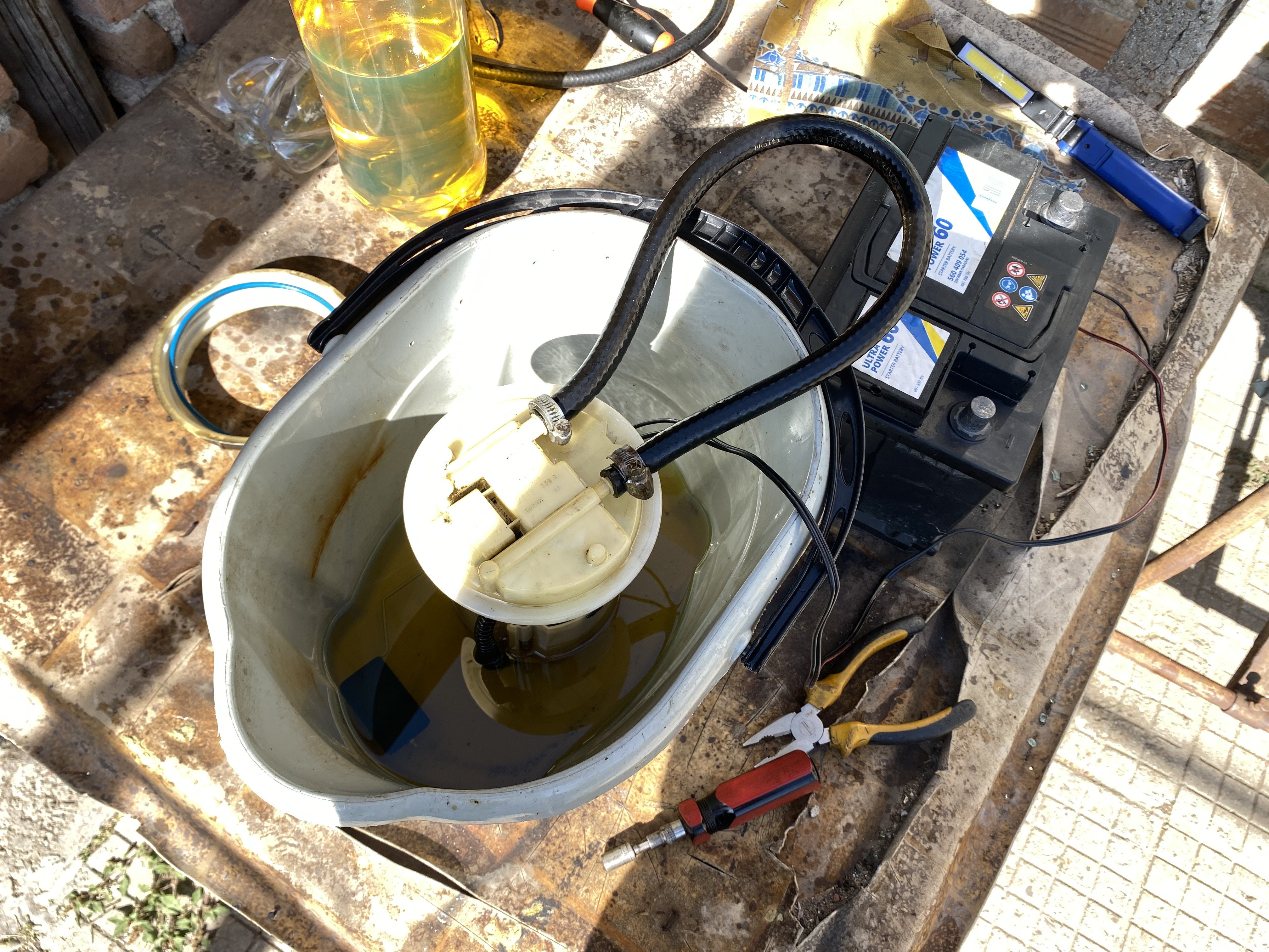

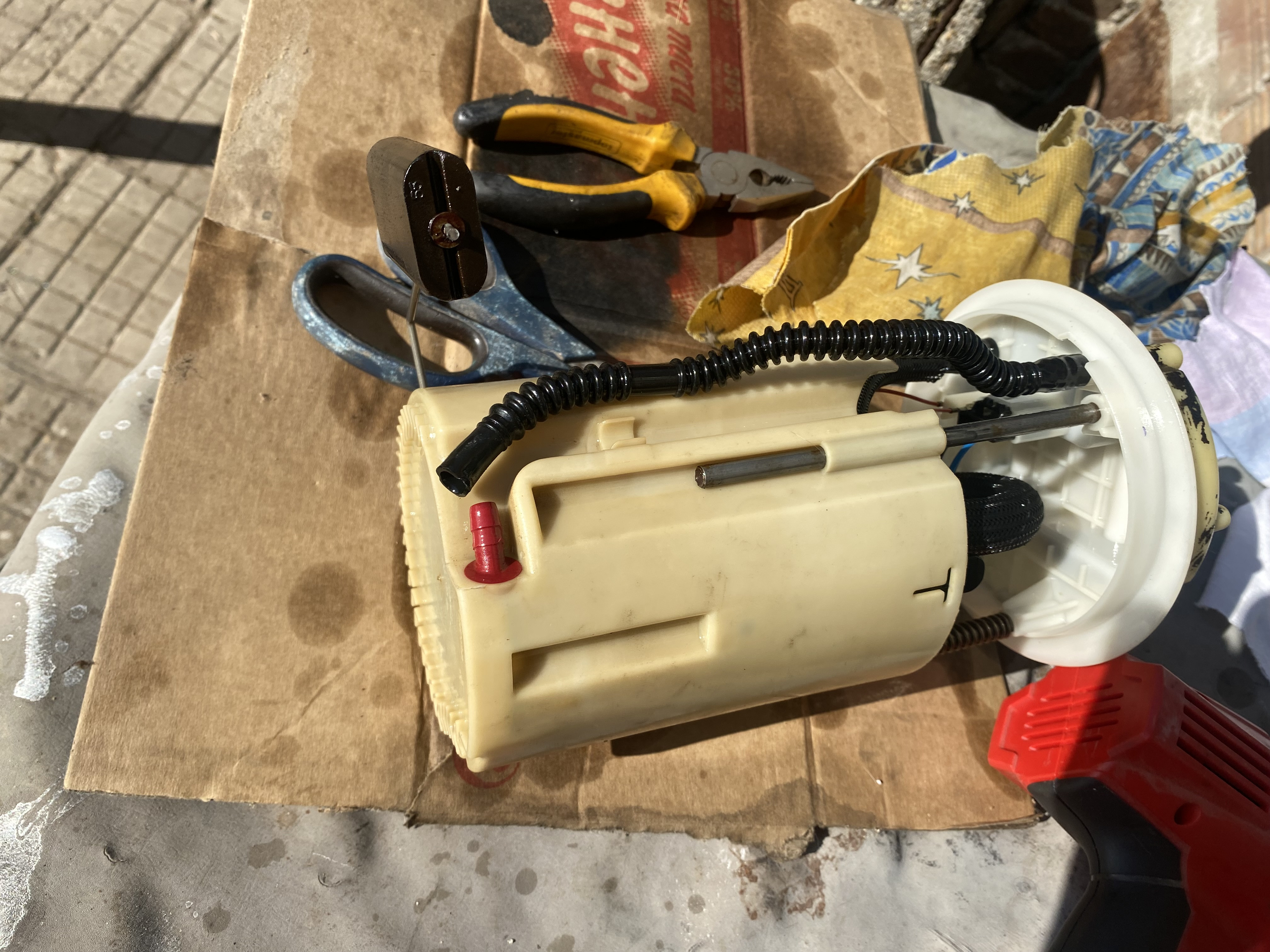

                С тежка въздишка отидох и налях до горе нафта и о, чудо пак сме в играта, но въпросът "ЗАЩО" остава нaличен и до сега, цял ден се занимавахме с бащата и не мога да намеря причината. Много теми съм чел през годините на подобни феномени под половин резервоар не върви с над пполвин е супер. Нищо чудно и подкачващата помпата да е решила, че е време за пенсия.

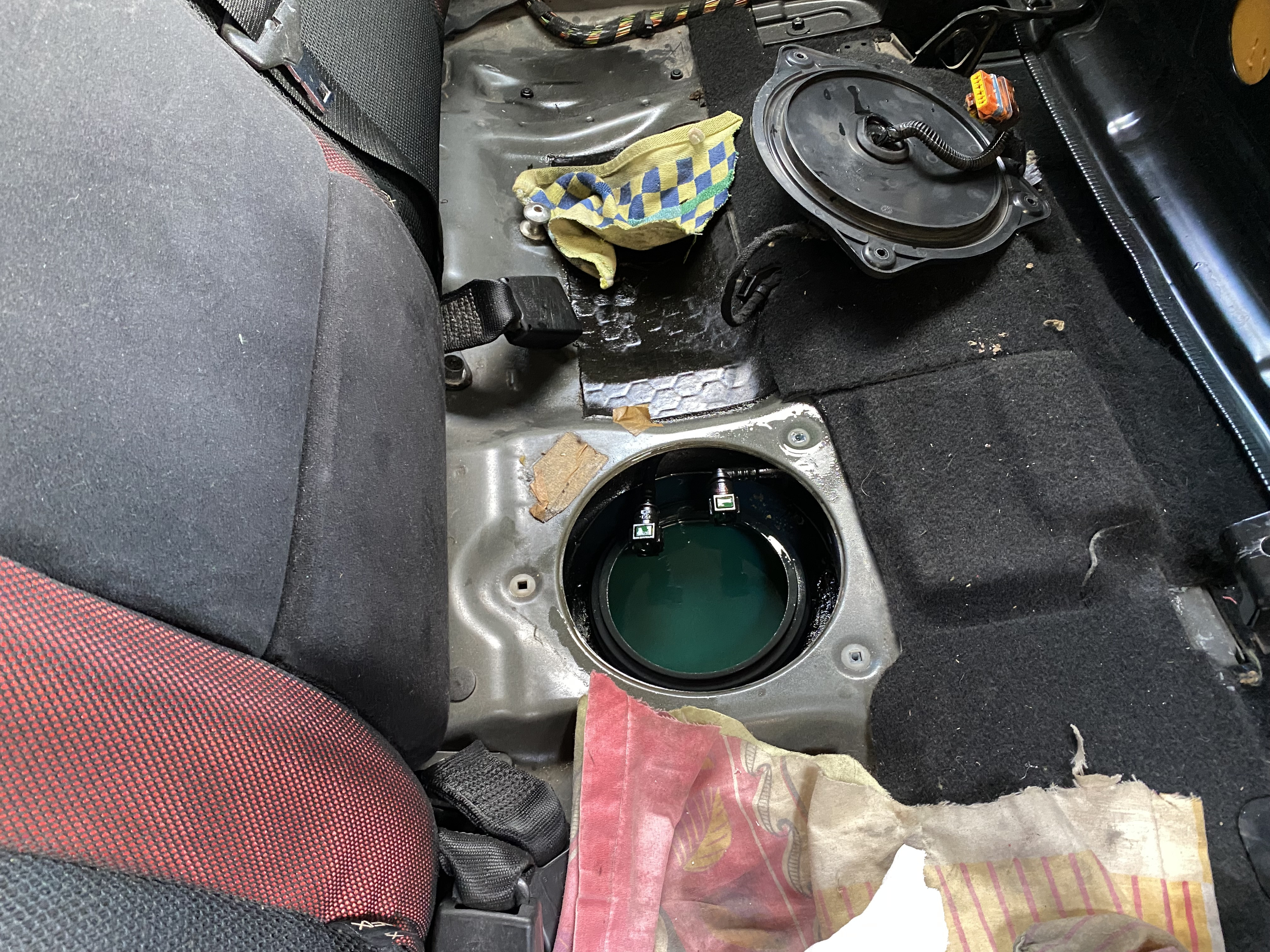

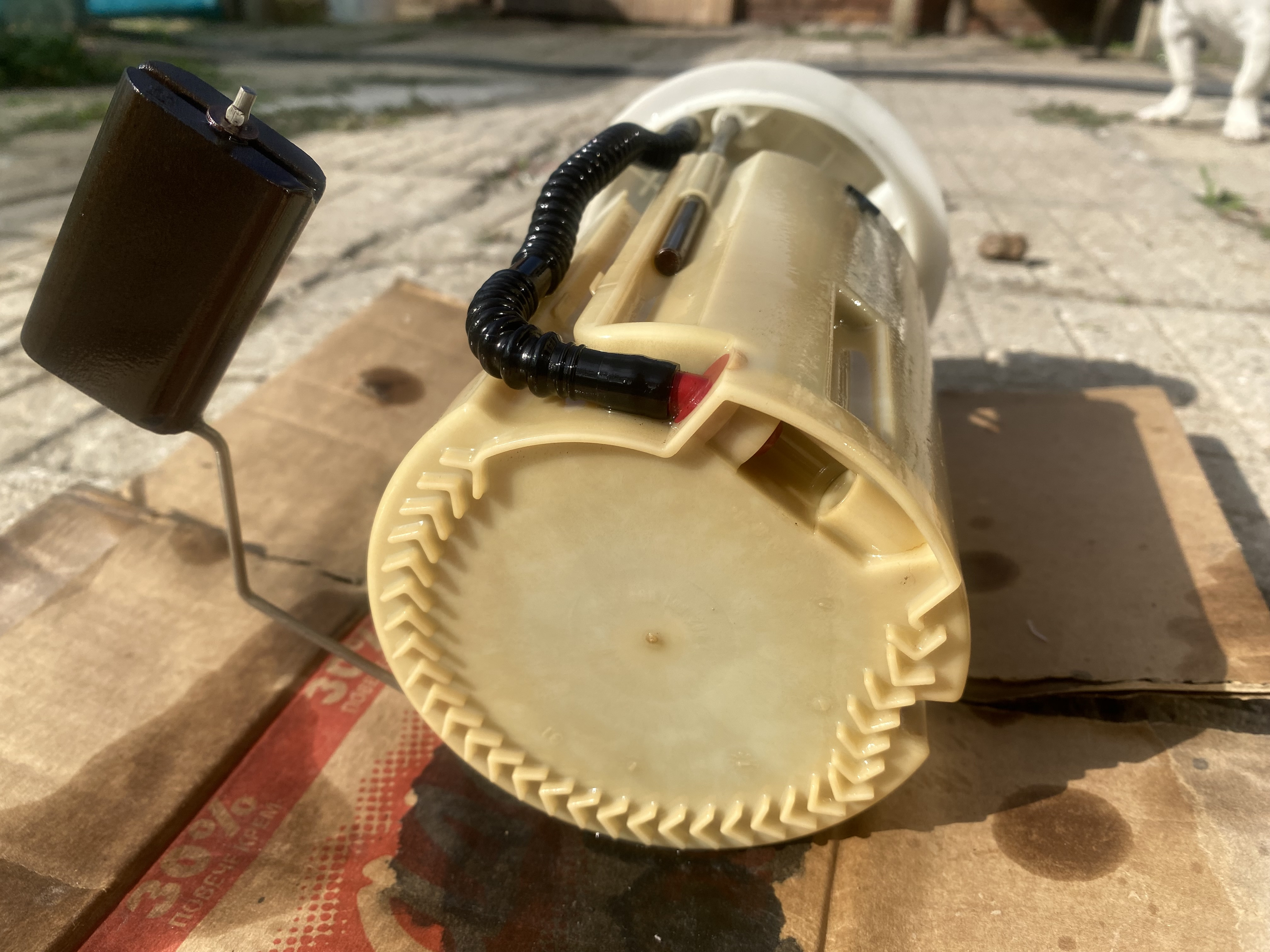

                Нещо нафтата се запенва и губи налягане/дебит ,"дърпа въздух" ще каже някой, ама от де дойде тоя въздух ей така изведнъж? На изхода на филтъра обръща манометър на 6 Бара и си го държи докато ми писна да ко чакам, демек поне 2-3 минути. В шише с маркуч се вижда как изважда пяна, върви плътно извади пяна, пак плътно и така. Това преди да заредя до горе. Нещо кошницата в резервоара не се пълни, а днес я извадих разглобих и почистих понеже помислих, че маркуча я се е сцепил, я извадил, но уви... Стигнах до извода, че кошницата се пълни от обратната нафта ??? Няма обратна нафта, нама нафта и към двигателя...лудост или аз издивявам, не знам какво да кажа и как да си го обясня. "после ще има сесия с Гемини Акъл Ай, и четене в интернет, докато си напъвам разума да намеря сносно обяснение, какво се с лучи в тези три часа промеждутък докато оправя едно планувано нещо и вместо да си карам и да него мисля, веднага ми се сервира друго
                Направихме слдния тест: в една кофа налях да кажем пет литра нафта и цопнах кошницата вътре. Сложихме един маркуч на щуцера и захранихме помпата. Ако нафтата изтича извън кошницата, в момента в който изсмуче каквото е вътре и засмуква въздух,защото няма нафта вътре в нея, а отникъде не се пълни. Ако сложа маркуча да си тече в кошницата си става затворен кръг и си има дебит.
                Ами в колата, що така се получи, значи пълен резервоар прелива през кошницата като спадне нафтата и от къде трябва да се пълни? Да се разчита само на обратната нафта не ми се връзва, а и логически не го разбирам. Значи обратната нафта се връща по къдрав маркуч отвън по кашницата, отива до долу и влиза в един щуцер, оттам на един-два санта и срещуположно има вход от 6мм с еднопосочен клапан, на осичка и "вендузка". Италиянската инжинерна мисъл ми обягва нещо тука, ама да Fiat Bravo 2, не е нито мерцедес нито Ферари да се получават завигряния на горивото по завои и инерционни сили от порядъка на 7G. По-скоро ще си счупиш носача , доката качваш някой бордюр или минаваш през "Спящ полицай".
                Като падне нивото и ако направи същия номер пак ще разглобявам, тъкмо да се поинтересувам и да посъбера малко информация.
                Иначе, фиатката няма грешка и предполагам всеки си минава по пътя с кола не знам коя употреба, та дори и нови...
                На ман си ми е кеф да ги съживявам такива смъртници, преди време имаше един колега беше вдъхновил много хора-
                Луд умора няма или да реставрираш стари коли

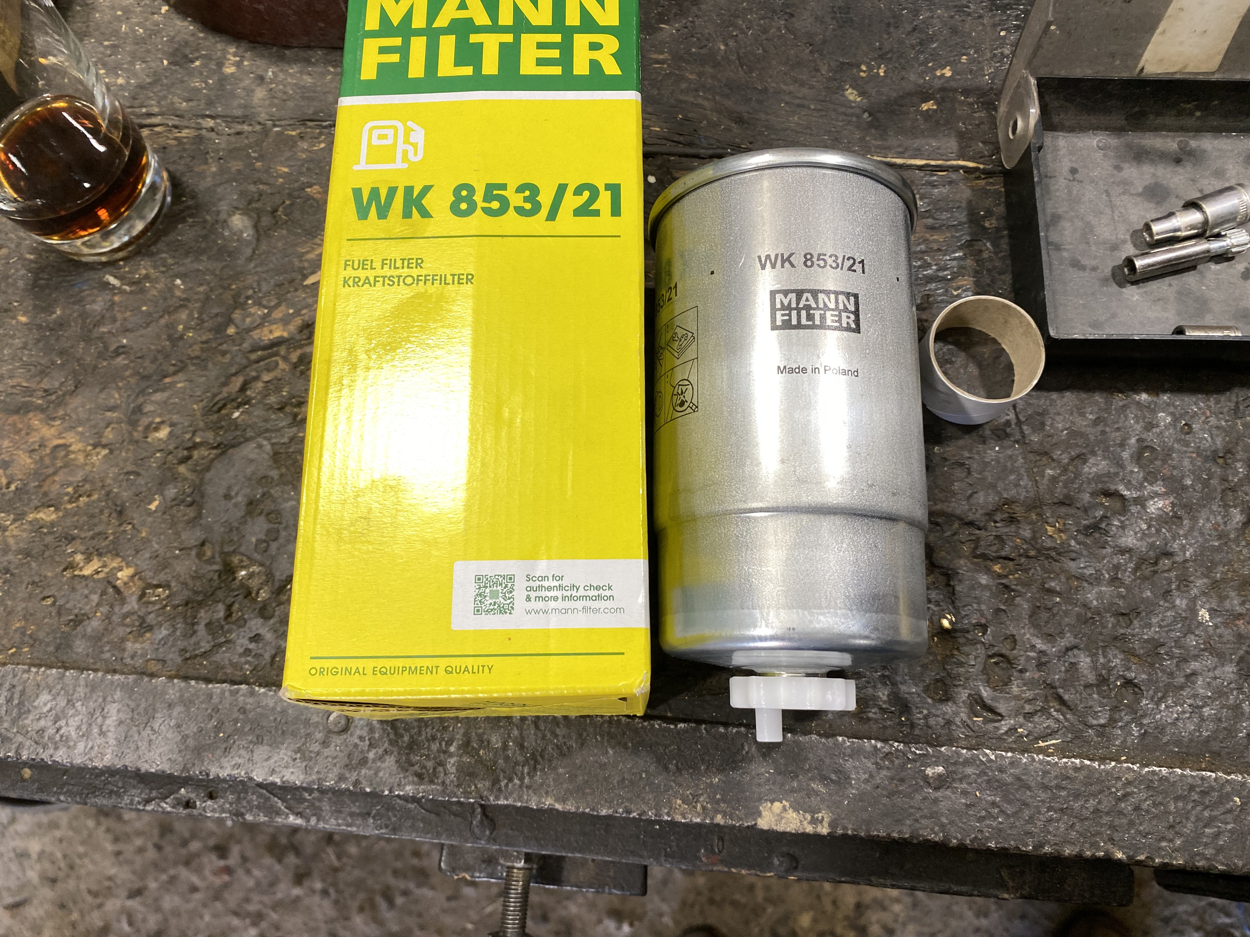

                Смених пак горивния филтър МАNN сам0 72 еврака + ново уплътнение между горивната помпа и гривната 8 евро.
                Ако ми направи проблем, тая кошница или ще я направя на сито с бормашината и десетина 8 милиметра отвори по дъното или тоя къдравия маркуч за обратната нафта ще го махна както е сега отвън и ще оставя от щуцера да си тече вътре или ще му сложа някво друго парче маркуч пак да тече вътре. Те такива дивотии от нищото като станат и айде в шах и мат с пешката.

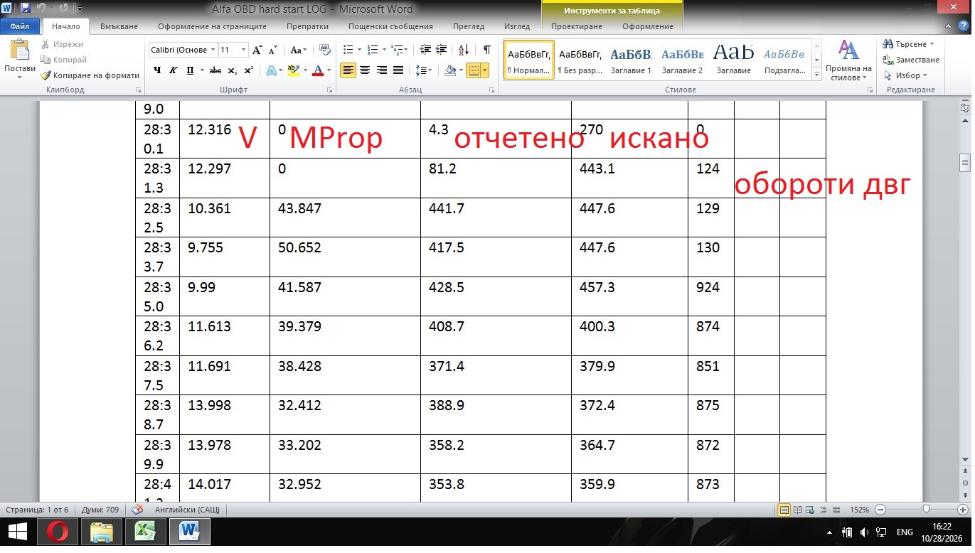

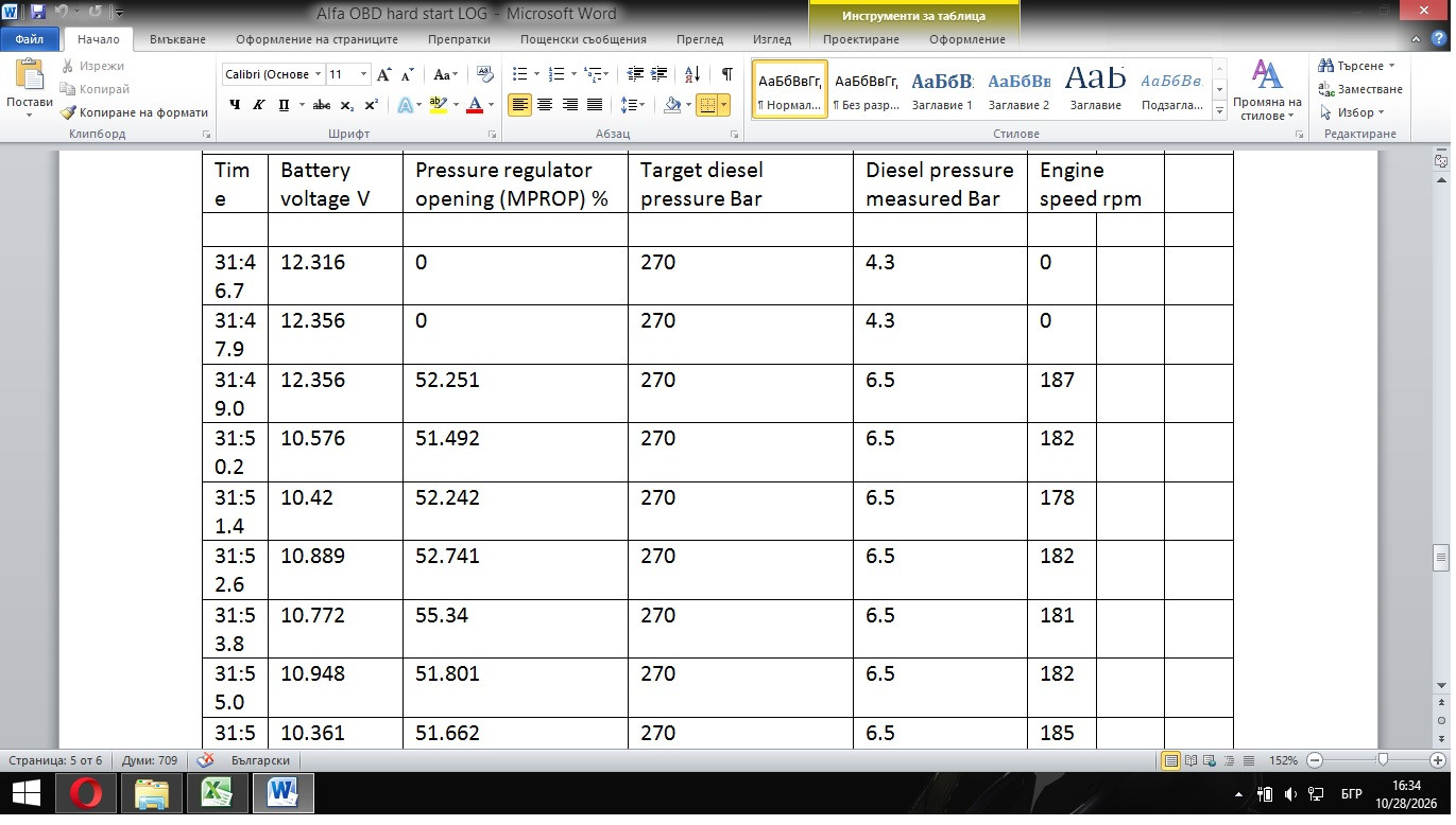

                  Сега направих и един лог с АЛФА обд при палене.

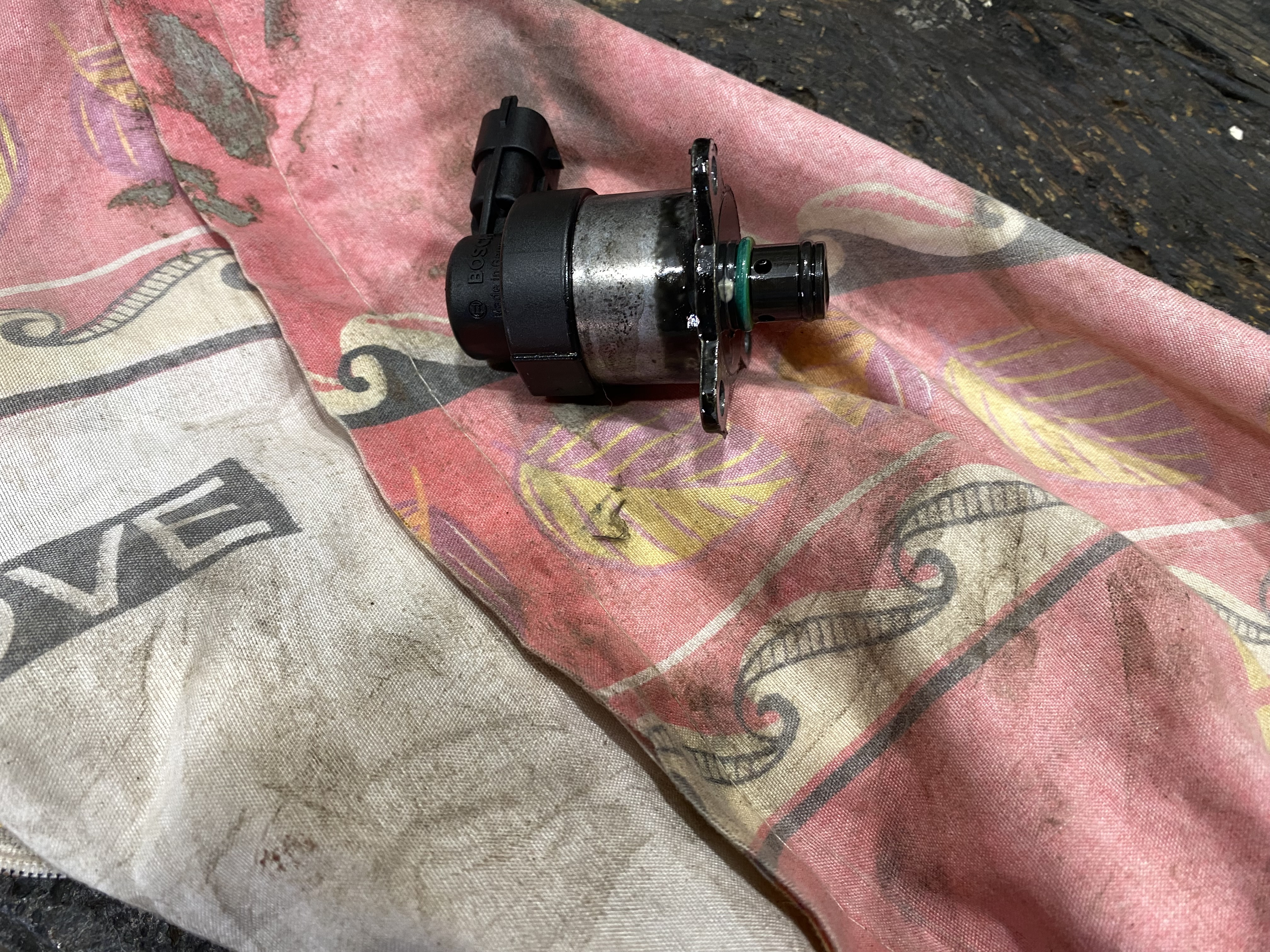

                  Махнах релето на помпата- 180 оборота на стартер, 10,4в пад на напрежение. Може би бавно качва налягането или късно идва.
                  Почвм да се съмнявам в регулатора на ГНП-то. И него го свалях, ама се оказа че са два модела с цедка и без цедка
                  Горивна Система-Проблеми - Fiat Forum ...
                  дълга изчерпателна тема. Тоя клапан е наврян отзад и трудно се сваля. Снощи видях обяче, че се разглобява супер лесно и може да се почисти отвътре. Сега се чудя, дали пак да го свалям...
                  Бях набедил и клемореда и стартера, ама махнах релето на помпата и само на стартер напрежението падна до 10,4в, а двигателя държеше 180 оборота, ще се опитам да извадя снимки от LOG-овете.

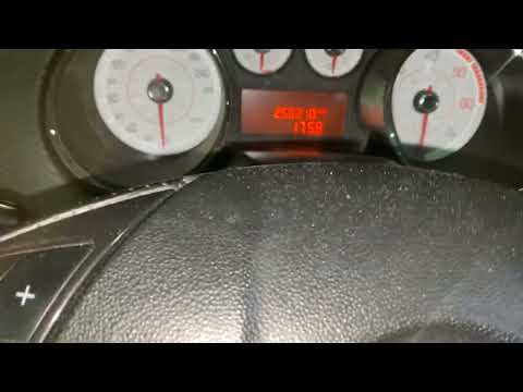

                  Вчера направих едно клипче, ама като по поръчка, първия път запали нормало, веднага последва втори опит: джът-джът припали и не успя да запали, а третия с "дълго" въртене. Не знам от нафтата на OMV-то ли е, ако е проблем- в начален стадий ли е...? От доста време бях загърбил дизела, сега спомените ме удрят здраво в тила. Да когато върви-върви, ама тея капризни горивни ситеми ме бяха отказали...ще го мъча и тва да видим, дали е свързано с P0091, за сега съм над половин резервоар нафта, като спадне под ръба на кошницата да видим ще я набие ли пак. В горното мнение има снимка, където кошницата още не съм я измил и там се вижда тоя еднопосочен клапан, който се споменава и в темата от линка по-горе.
                  Поздрави,
                  ако някой вече е минал и по тоя път няма да му се разсърда да даде пояснения кое как и защо. Мерси!

                      Иначе след кратко, но задълбочено проучване как работи изпомпването на горивото от резервоара може да се окаже и потребителска грешка за разпенването на горивото, тоест моя. Значи, когато помпата засмуква има едно клапанче откъдето влиза горивото и пълни кошницата. Когато се връща горивото се получава ежекторна помпа, което доставя плътна струя и дебит в кошницата. Ако има проблем ще е в самото влизане на горивото в кошницата на помпата и най-вероятно от там става нещо, дали дърпа въздух, малко гориво, изпуска итнт. За сега не падам под половин резервоар, че върви поне без да набива Р0091, да не стане да изгасне някъде и да се чудя ко да прая в тоя студ и дъжд. Иначе като бях разкаил горивния филтър и помпата с уста духах по тръбите и не усетих пробив. Не че е миродавно, ама в домашни условия толкова...
                      Това разпенване го забелязах, когато смених горивня филтър и извадих захранващата линия към ГНП и сложих един маркуч в едно шише да видя как са дебита и налягането, тъкмо и да се обезвъздуши.
                      Започнах да давам на контак и на 4-5-то подаване, струята стана една такава кат разпенена, рехава за секунда-две. Явно се е изчерпвало количеството нафта в кошницата по-бързо, отколкото се е пълнела. Бях решил квото има в резервоара да го източа и да налея друга нафта, напълних там квит шишета имах 15-20 литра и после долях нова нафта от друго място и за сега не ми е изскачало Р0091, ама не съм я карал още да кажем на "Range" да ми покаже 200-250км, преди тогава взе да ми го прави, може би на 10-15л или четвърт резервоар. На Старата "Brava" имаше над 30 литра бензин дето го източих пак през помпата и един маркуч дет се вика почти до капка. Свалих го от колата и кат го наклоних да излезна още литър, ама нито се запени, нито нищо, дори и без обратно гориво. За сега това няма да го мисля, освен ако нямам път надалеко и да сложа една туба нафта в багажника и да я тествам, дали почистването е помогнало.
