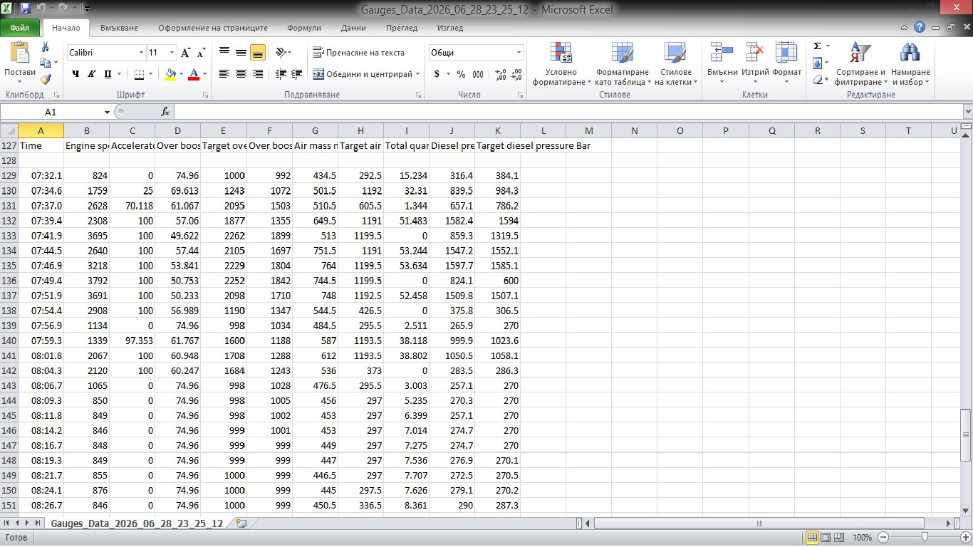

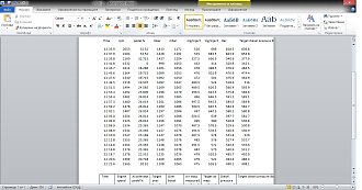

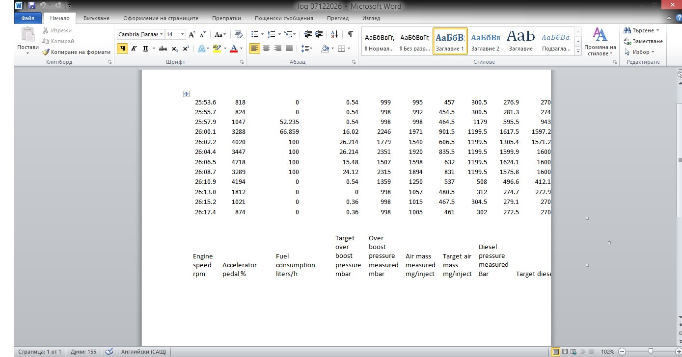

    И така, направих един/ де да беше де/ лог с ALFA Obd, че MES мога само в гаража, че батерията пада бързо на лаптопа.
    Та нещо ми се вижда, че турбото не надува според очакваното, гледах маркучите до кулера долу, но горе по казанчето за спирачната течност хвърляше капки масло отнякъде.
    Не знам доколко и дали е нормално, дори и да има малко спад в надуването да се усеща загуба на мощност, та човек да ми каже "мойто JTD115 вървеше повече от тоя MJET 150"
    Турбото му пипнах лопатката на студената част, чисто е и усетих съвсем малък, да не казвам нормален луфт радиален, че е навряно там, а и малък му е всмукателя.

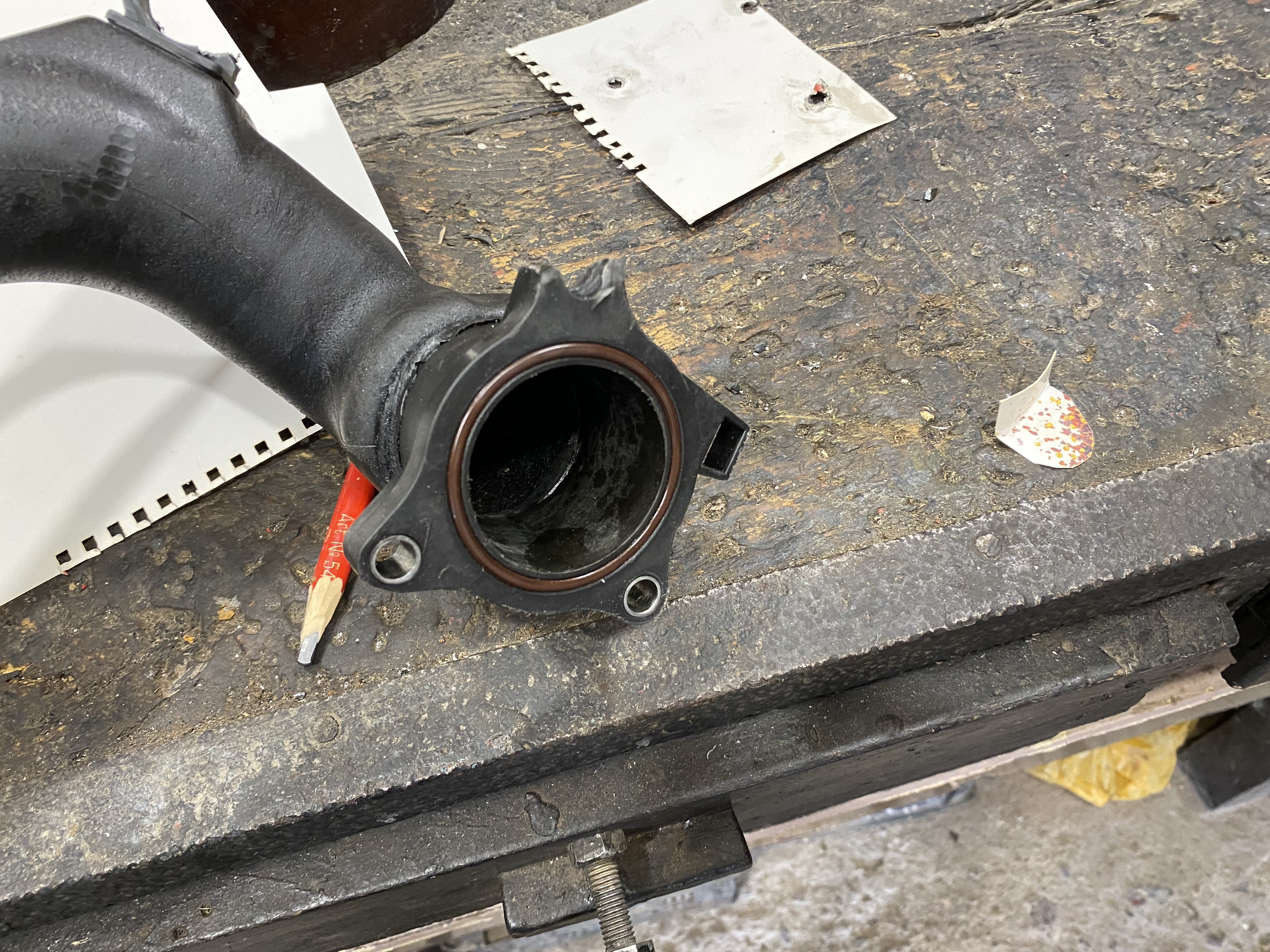

    Проблема със загубата на налягане се оказа от фланеца на шнорхела от кулера към колектора. Има един О-пръстен се беше сплескал, отделно, че предишен Мастер е изгубил едната втулка на ухото и беше сплеснато и то. Второ, ЕГР-а от многото издевателства върху него три от четирети болта бяха превъртяли и седяха само за декорация. Фири оттам, даже и гарнитурата нямаше, навсякъде клепано със силикони, отделно маслото и саждите, та станала няква чудна смеска...хаахаха
    последователността на работа беше, с прахосмукаката сложих смукателния маркуч отзад да надува и деректо в тръбопровода от турбото натам. Та то не беше свистене, духане, вятър, чак се зачуих как само 400-500 милибара беше разликата в исканото и реалното налягане. Обаче наби и P0236 и влезна в авариен с чек на таблото.
    Решението:
    всичко долу и опресняване на всички гарнитури и О-пръстени и уплътнения по пътя на въздуха. Целия Клапан на EGR отиде да почива да скамейката, а там онва дет след клапата за меко гасене, където се закача ЕГР-а на него, направо радикално го запълнихме с яка смола и едно джилезо, да го видя кога пак ще задуха оттам.
    та така...

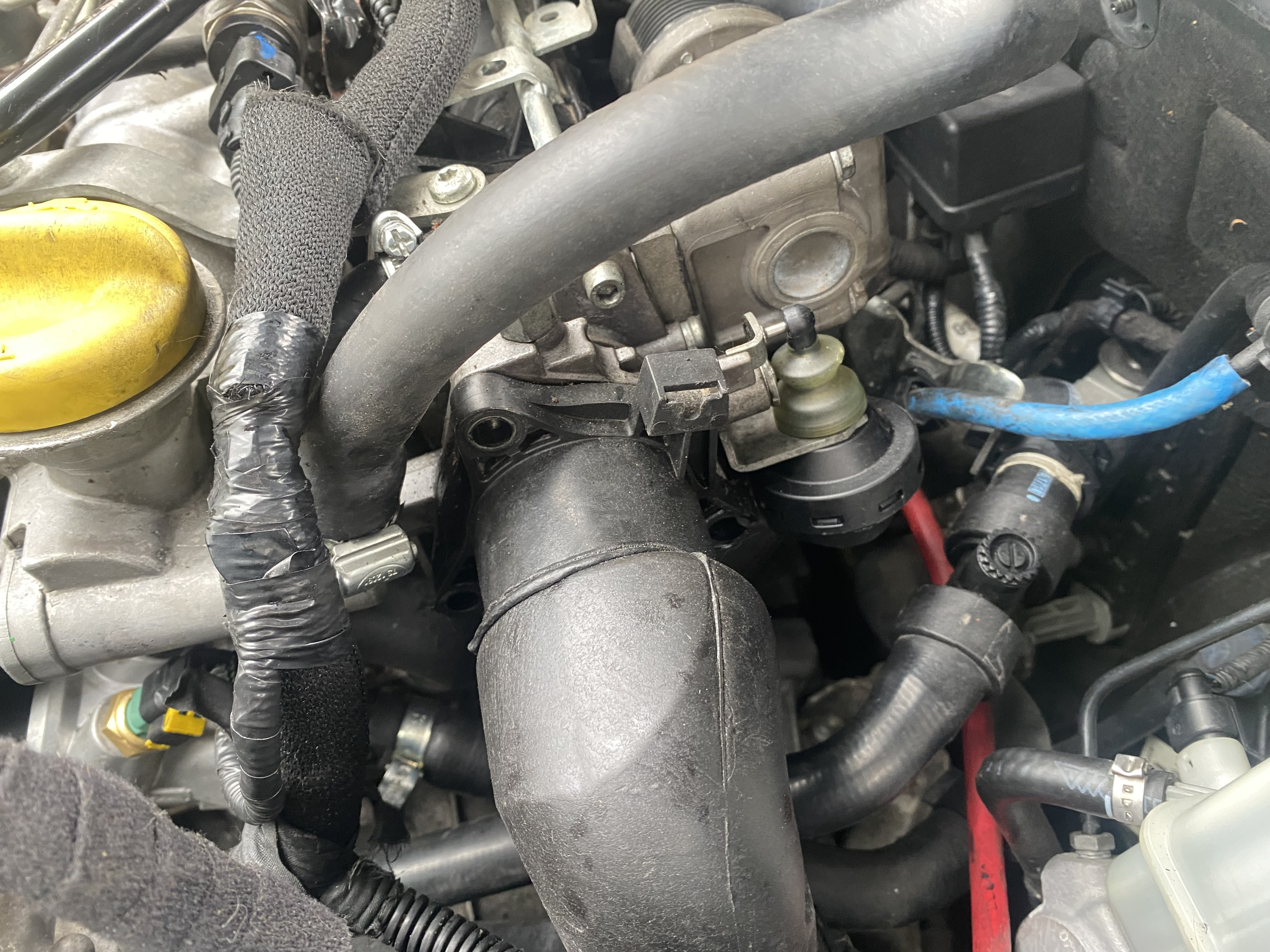

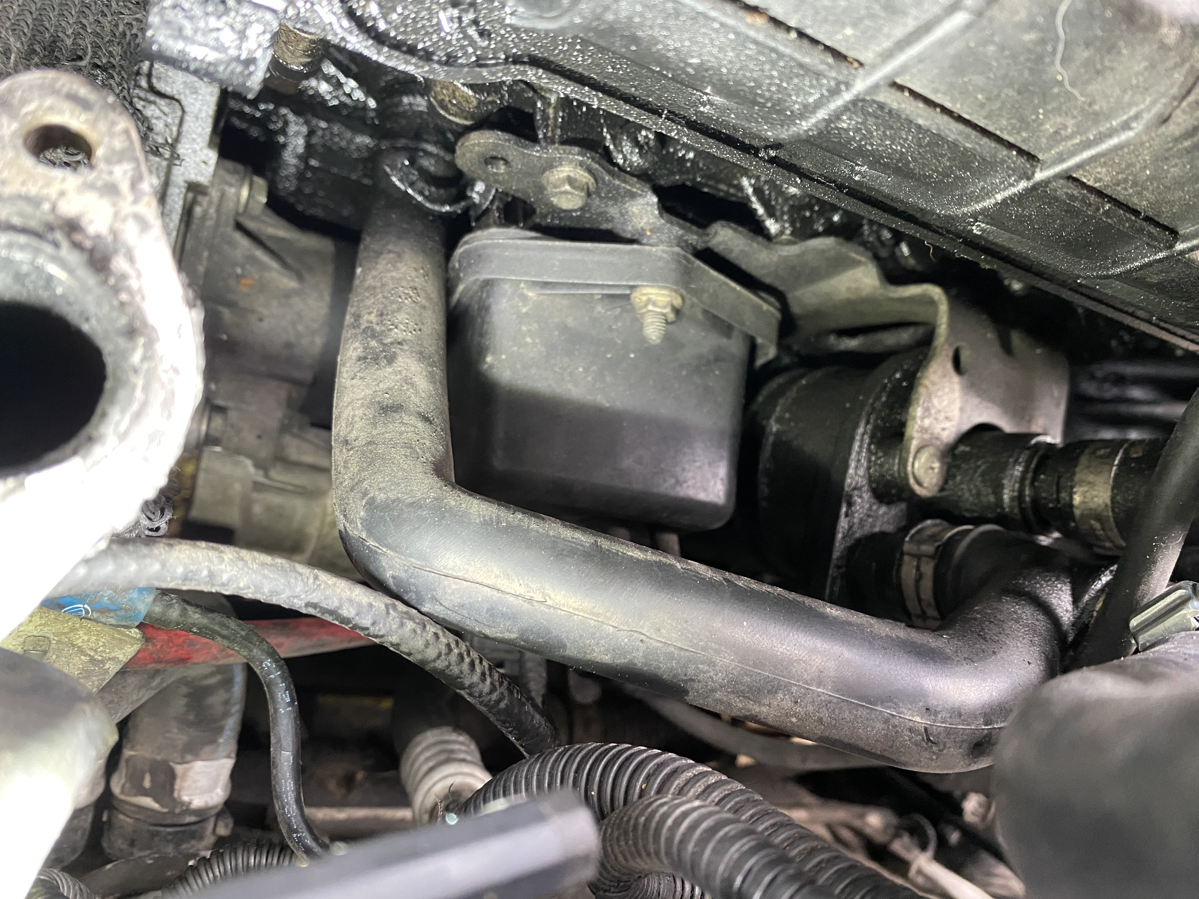

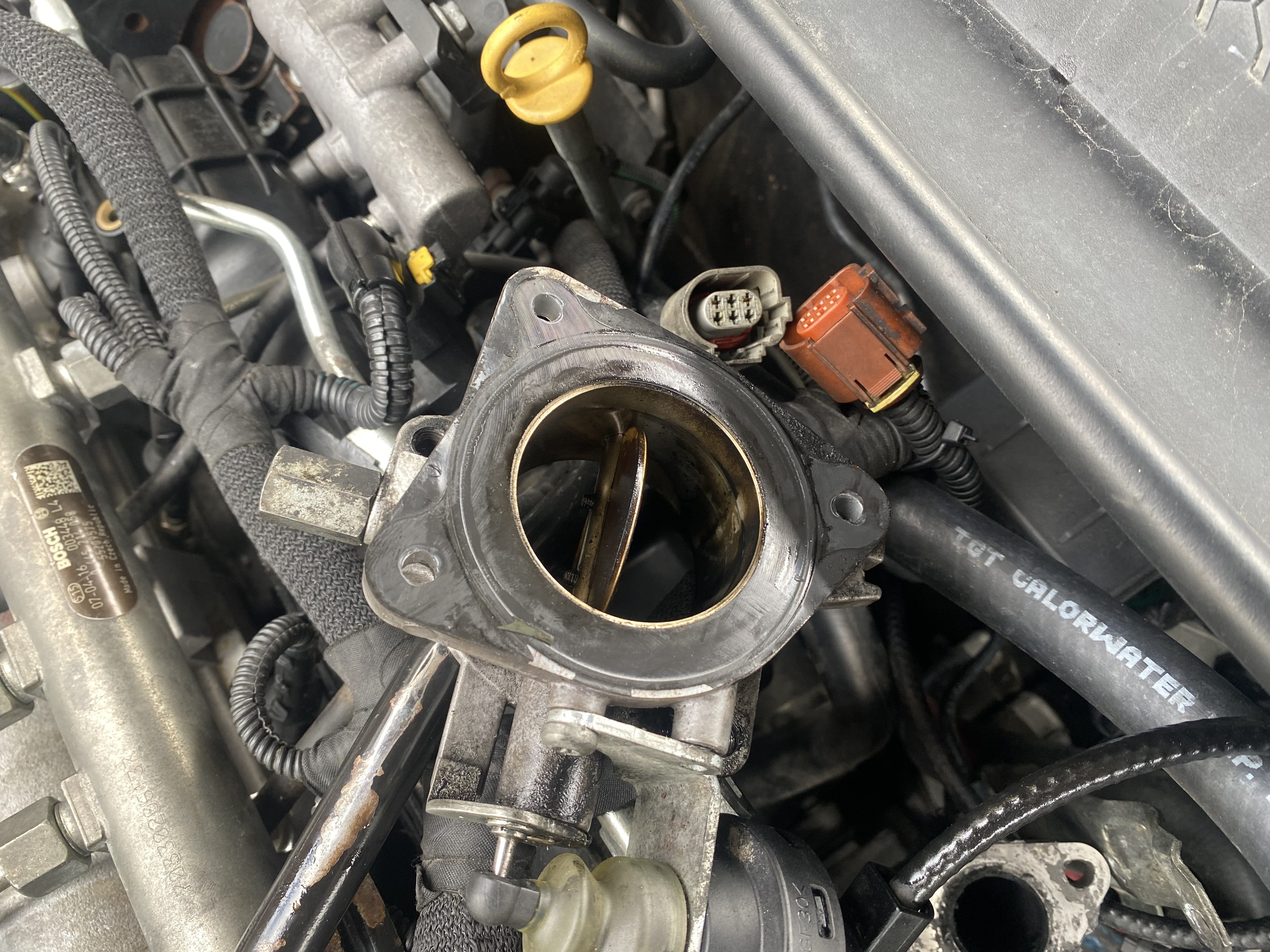

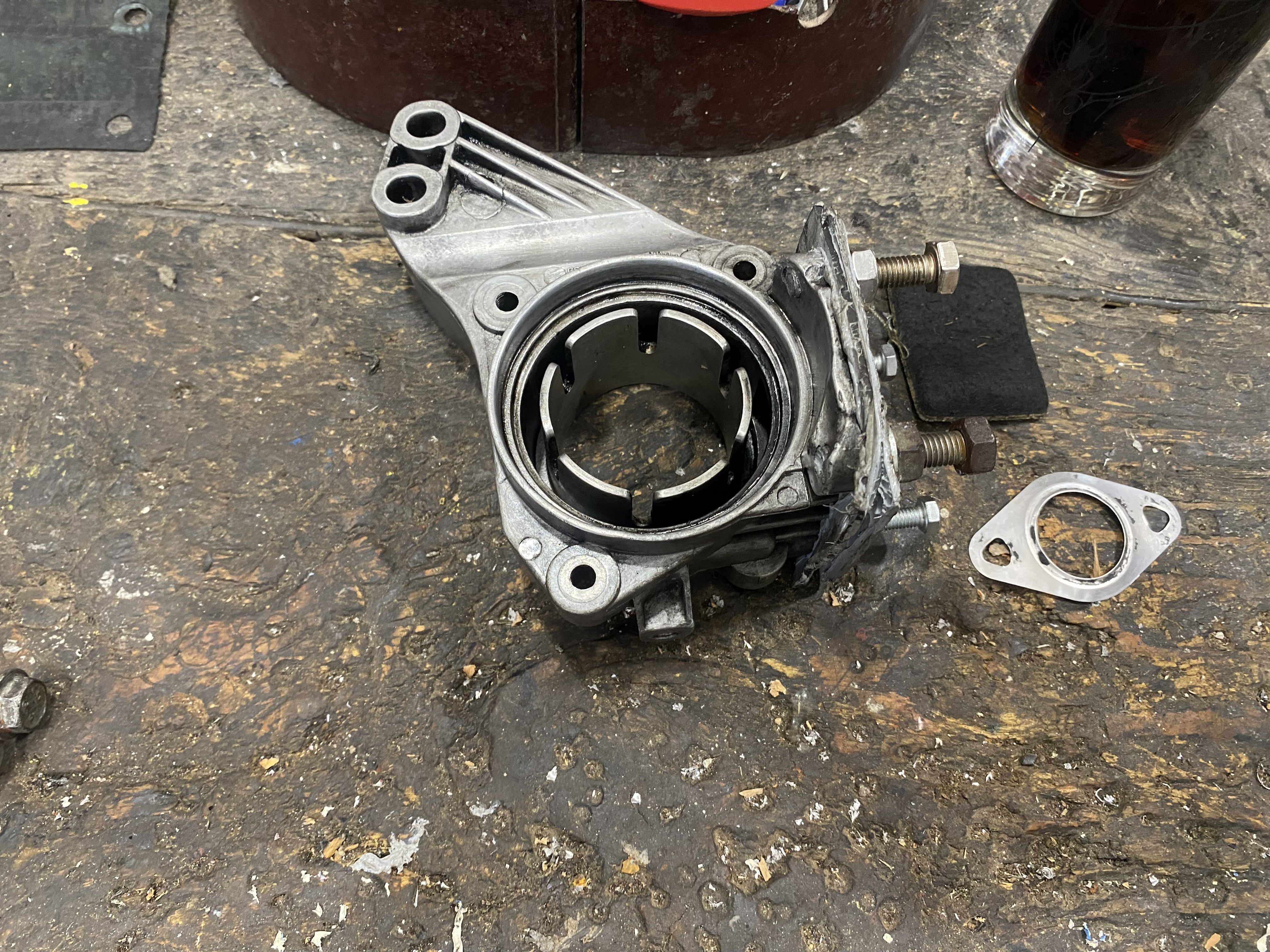

      Покрай разглобяването за почистване и проверка на колектора и "дроселовата" клапа установих, че тая клапа за мекото гасене не се управлява и седи постоянно отворена. Не знам, дали при софтуерното изключване на ЕГР и мотора за вихровите клапи не са я отрязали и нея или нещо друго е проблема.
      Иначе като разкачих вакуум маркучлето закачено за нея и отиващо към управляващия ѝ клапан и духнах и смукнах, въздуха си минава свободно през него. При закачено към нея маркучле и засмукване си работи самата клапа и с уста я местя , даже успях да загася двигателя чрез нея. Не се усеща да изпуска вакуум или да дърпа въздух през вакуум линиите, оставам с впечетлението, че електрическата част е нещо шашната. Утре ще пробвам бобината на клапана и буксата с АЛфа ОБд-то
      Не е писано много за нея, но продължавам да чета, че само Емо преди много години я е споменавал, че не работи. Ама с нея и без нея мотора си се гаси, сега дали ще е по-комфортно и без тресене ще се установи, ако и сложа аз едно реле да я управлява при гасене, ако има проблем с оригиналната верига.
      Утре с нит-гайки ще се мъчим да позакърпим и тея шумоизолиращите предпазни кори отстрани и отдолу на двигателя.
      Допълнение:09,07,2026

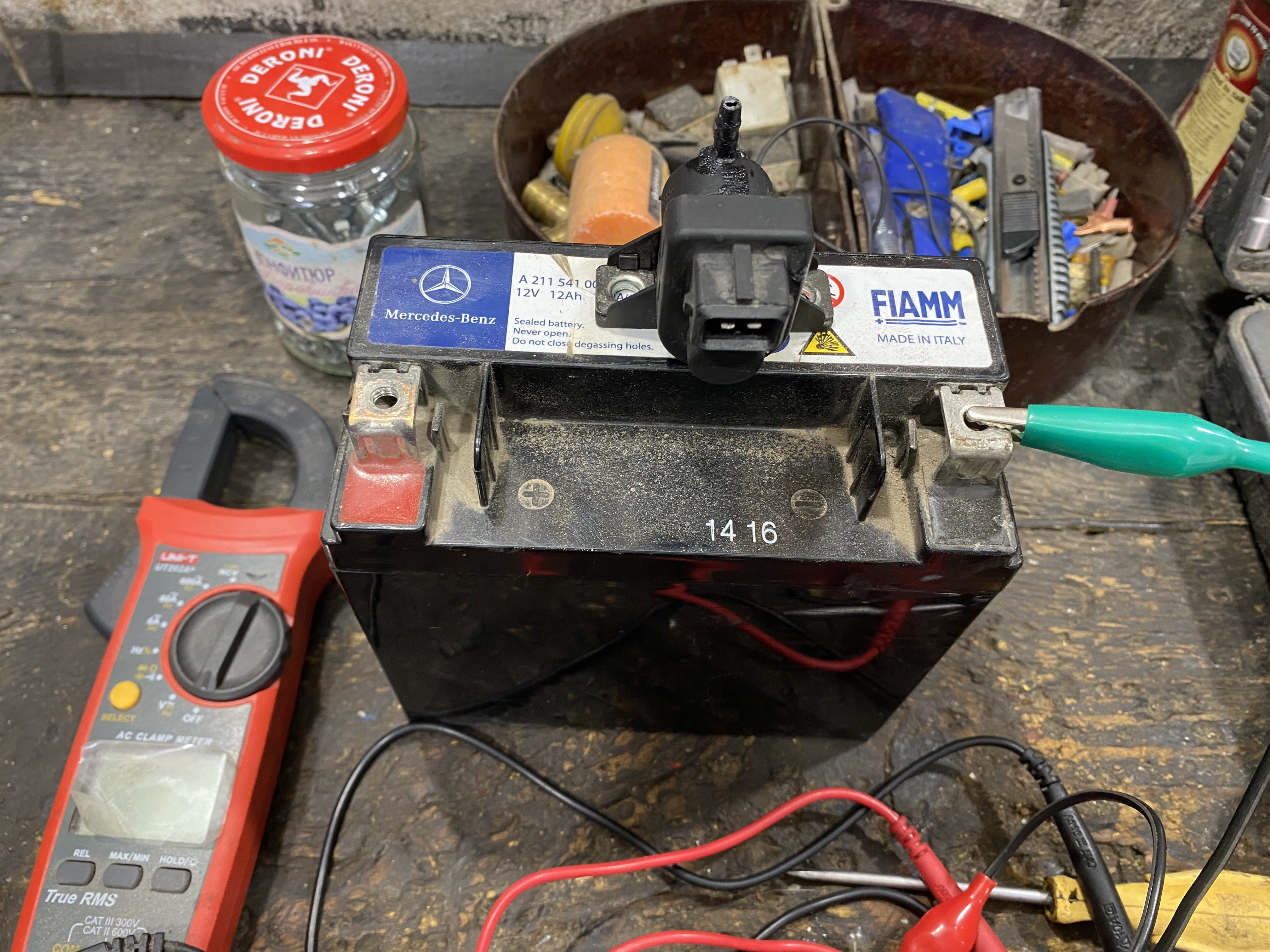

      След сваляне на вакуум клапана за управление на клапата за меко гасене и проверка на маркучлетата, буксата за плюс и минус при контакт и гасене, както и самата клапа както и клапана се установи, че всички поотделно си работят както трябва. Събрах всички и си тръгна както си трябва. След загасяне на мотора за 2-3 секунди се подава вакуум към клапата, тя затваря и мотора се удушава за да не притриса при гасене. Странно, нямам обяснение, но се размина само с разглобяване и събиране на компонентите.

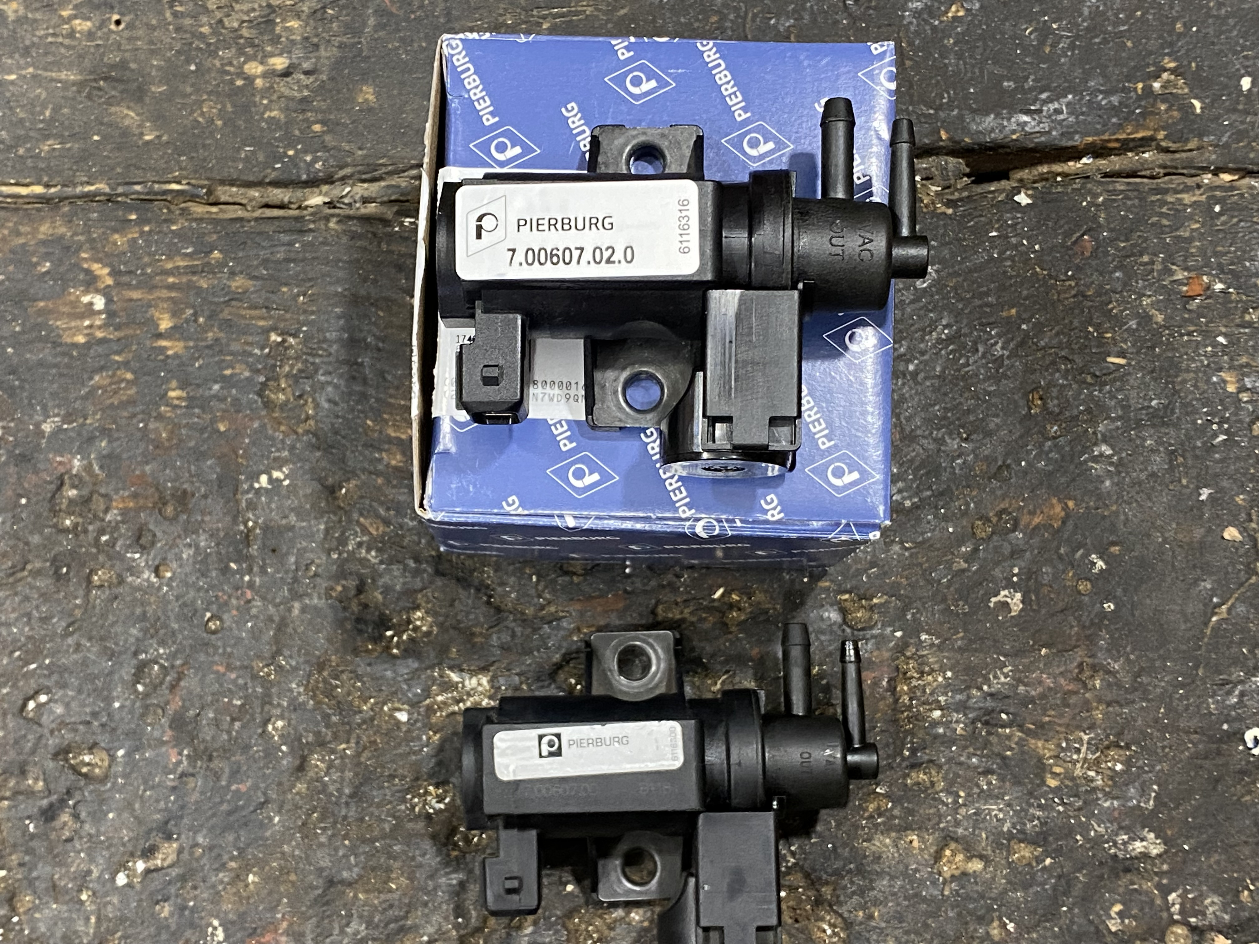

        -смених N75 клапан, вакуумното управление на актуатора на турбото.

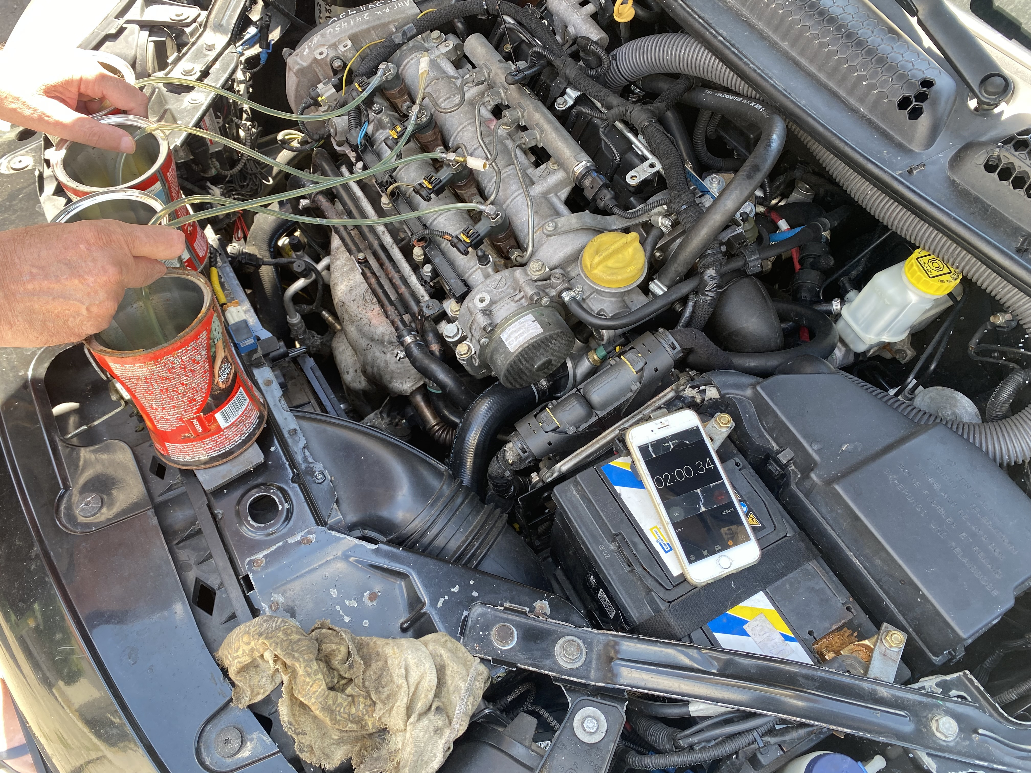

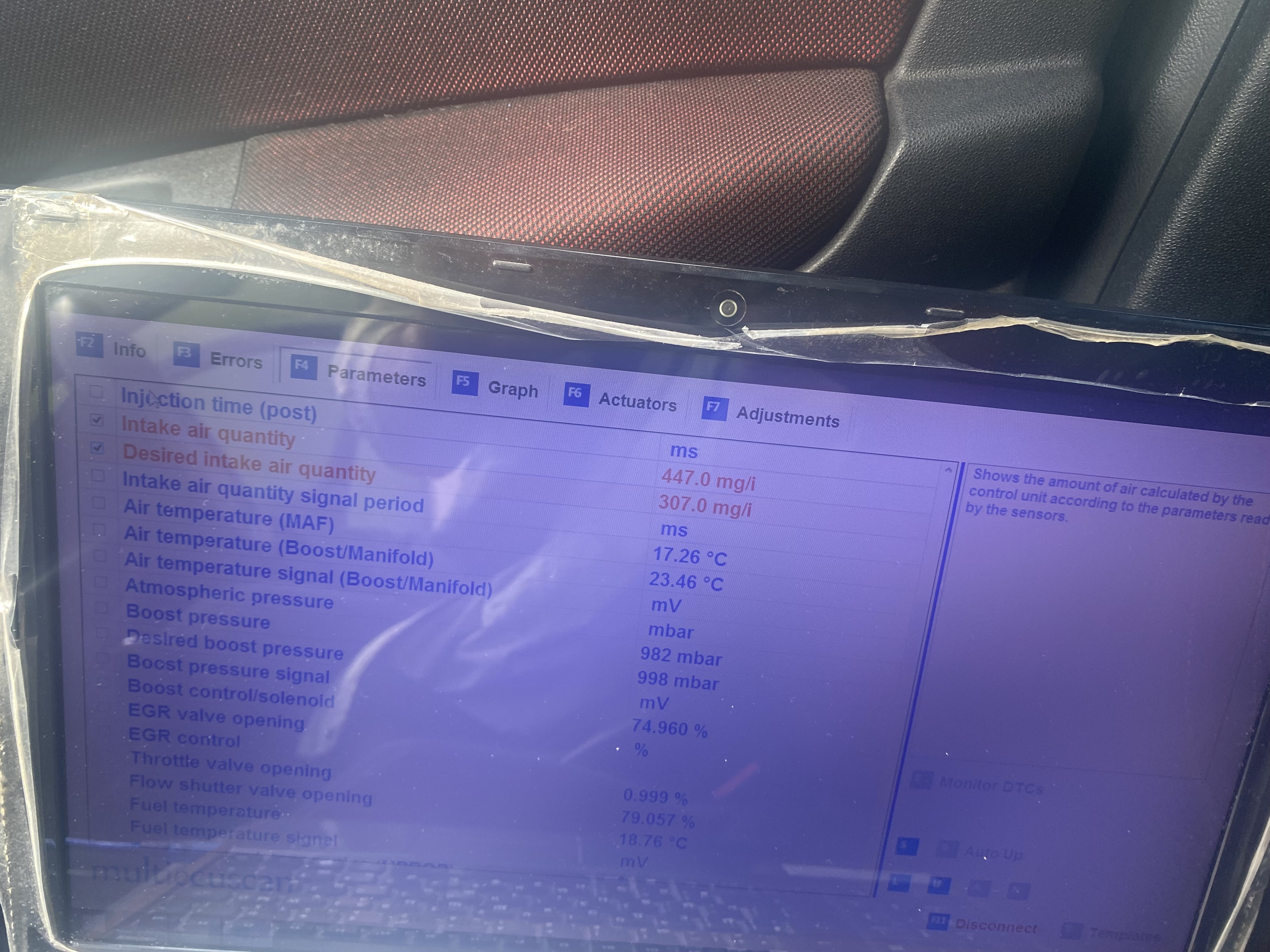

        Днес със зетя отидохме до летището да завъртим два-три тигела с Таблета, Alfa OBD и една малка отвертка.
        Врътнахме и двамата по 3-4 пъти от 0 до 100 и все се върти някъде 14-15 секунди. С малката отвертчица свалих буксата на MAF-a и резултатите паднаха до около 9,5-11 в зависимост колко бързо тръгваш, че на бабата и без друго трета хърка, нещо по окачването пука, абе с една дума да не я мъчим само да докажем хипотезата с МАФ или без MAF ще върви по-добре. Е, оказа се че без маф е доста по отзивчива и си пълни обортомера доста по-уверено и пъргаво. Вече и хронометъра изключва субективните чувства и се вижда, че с изключен MAF почти си хваща заводските данни за набиране до 100. Тръгнах и да правя LOG по пътя за натам и при първите разгряващи тигели, но след доста показателните и несубективни резултати изключих програмата. Имам няколко реда със 100% натиснат педал на газта , но на колко секунди е опреснявало не знам,(ех, къде е Еmzo да ме нахока как се прави LOG).
        Не знам към днешна дата, дали все още важи правилото дебитомер само БОШ и само от Киров...или може Бош, ама от Тех КО примерно.
        По принцип се вижда, че маф-а не е забил-отчита до около 800-850-900 единици, но като цяло изостава наполовина от желаното количество въздух при рязко подаване на газ. При нормално каране си върват почти заедно искано-отчетено.
        Колата се усеща по-скоро мудна и спъната, а не пъргава и отзивчива. Няма я тая ряз да кажем на трета, ако искаш да изпрвариш на трета си с 3000 оборота и 80км, доста реве и неще да върви както си трябва. Съединителя не го хващам да приплъзва все още, макар физически педала да е доста по-високо от на спирачката 4-5см грубо. При натиснат педал при отпускане вече на 2-3ия сантиметър зацепва. Мек е за сега, ама предвид, че дръгелчето е на 250К сигурно и това си чака реда в засада, хаха

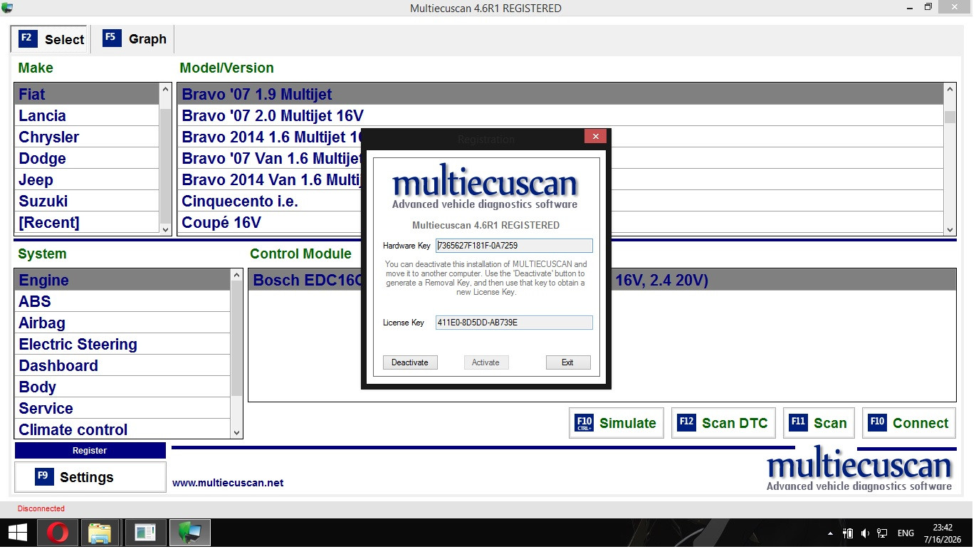

            https://rutracker.org/forum/viewtopic.php?t=5881919
            1.Install Program
            2.Copy all files from Crack folder into the installed Multiecuscann folder (e.g. C: Program Files Multiecuscan)
            3.Create Shortcut from Mescrack.exe to desktop
            4.Start Mescrack.exe and click "Run"
            5. На всяко стартиране на програмата се пуска от Mescrack.exe
            Последна редакция от Alfa tuner; 17.07.2026, 01:33.
            Alfa Romeo 159 2.4 JTDm
              Click image for larger version  Name:	MES Cracked nice finally.jpg Views:	0 Size:	241,7 KB ID:	2764170
              тука стана първата стъпка, утре ще видя, дали с колата ще се разберат. Много мерси Друже!

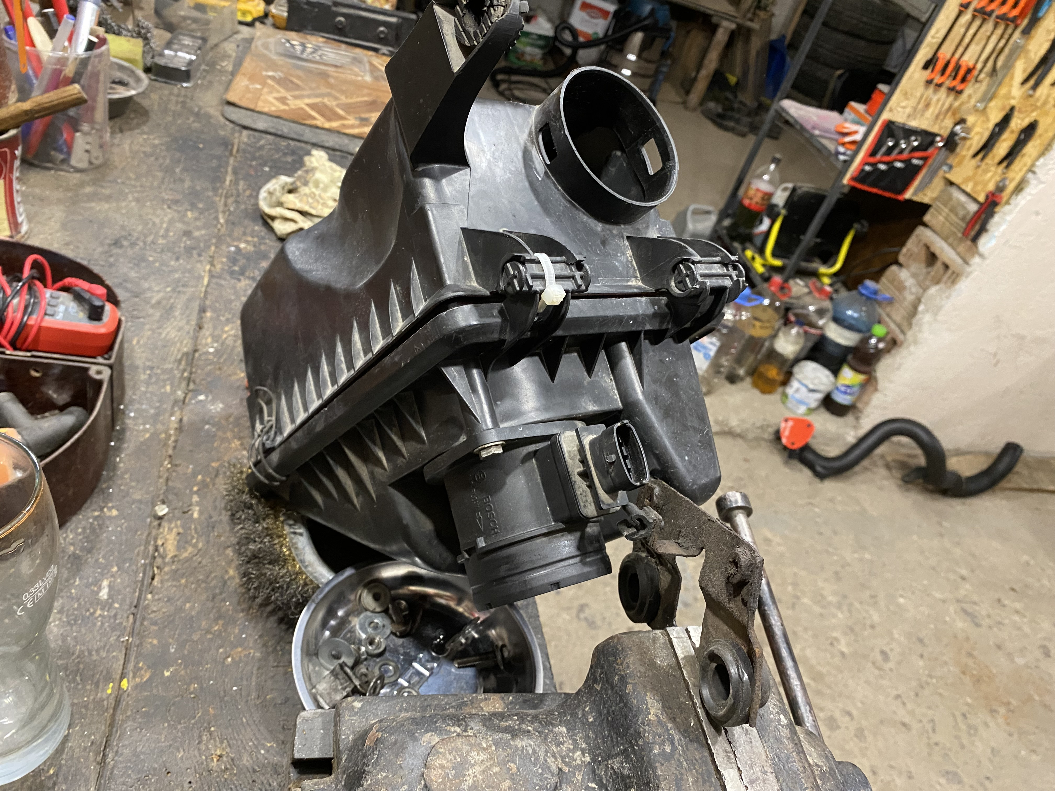

              Да продължим с ритуалите и мъките покрай дръгелчето, което с години е било малтретирано, както в Италия така и у нашенско

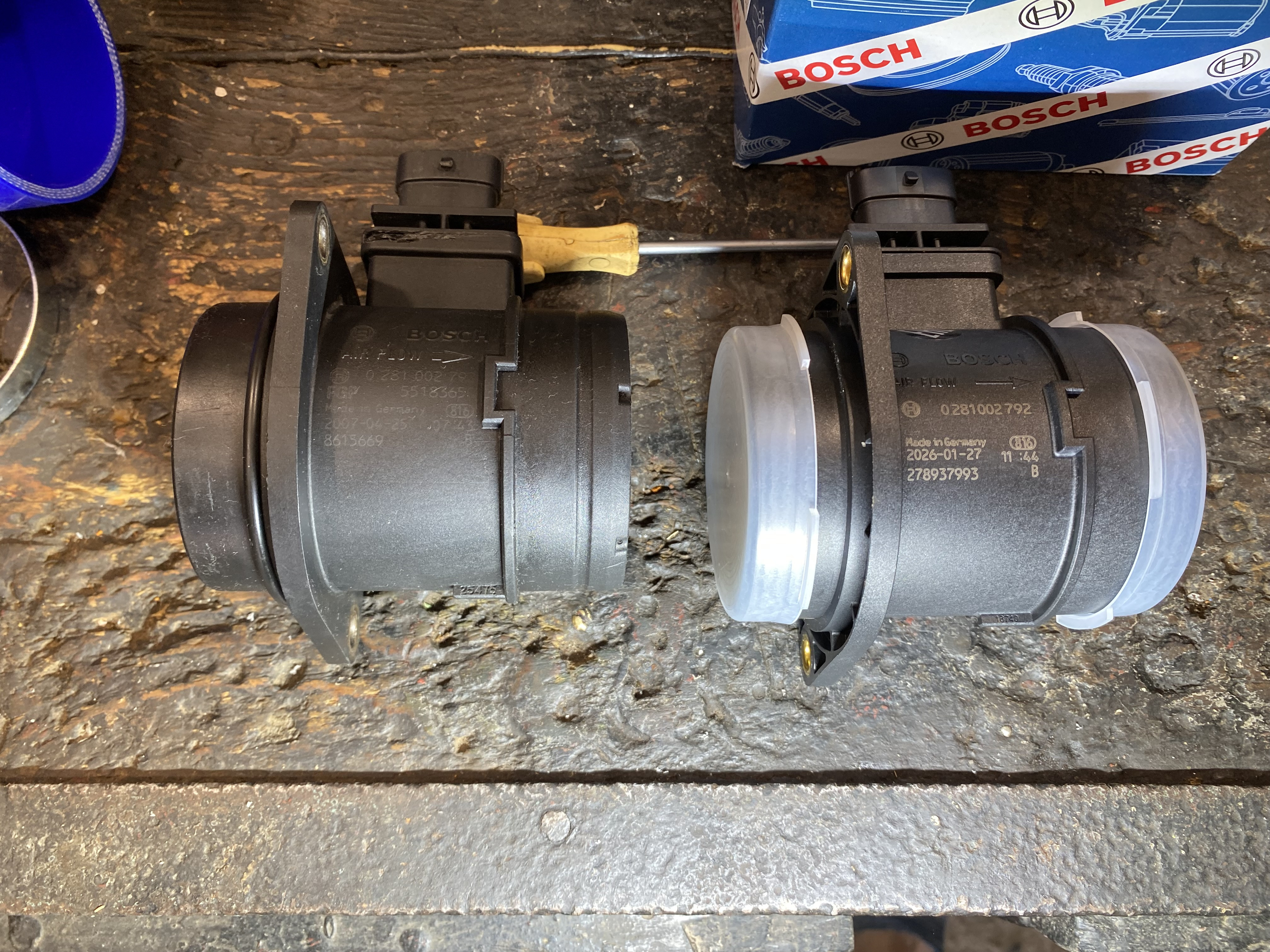

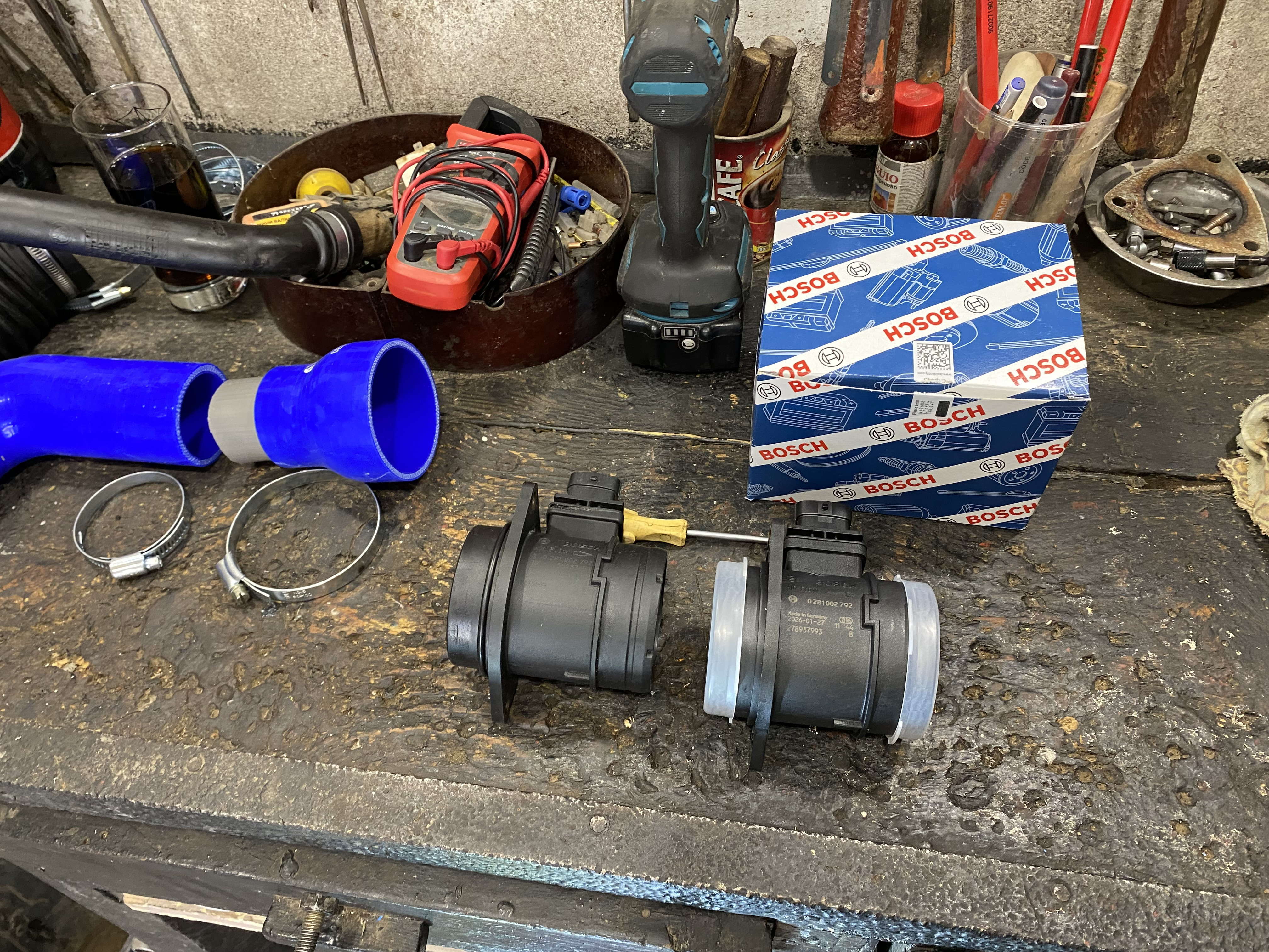

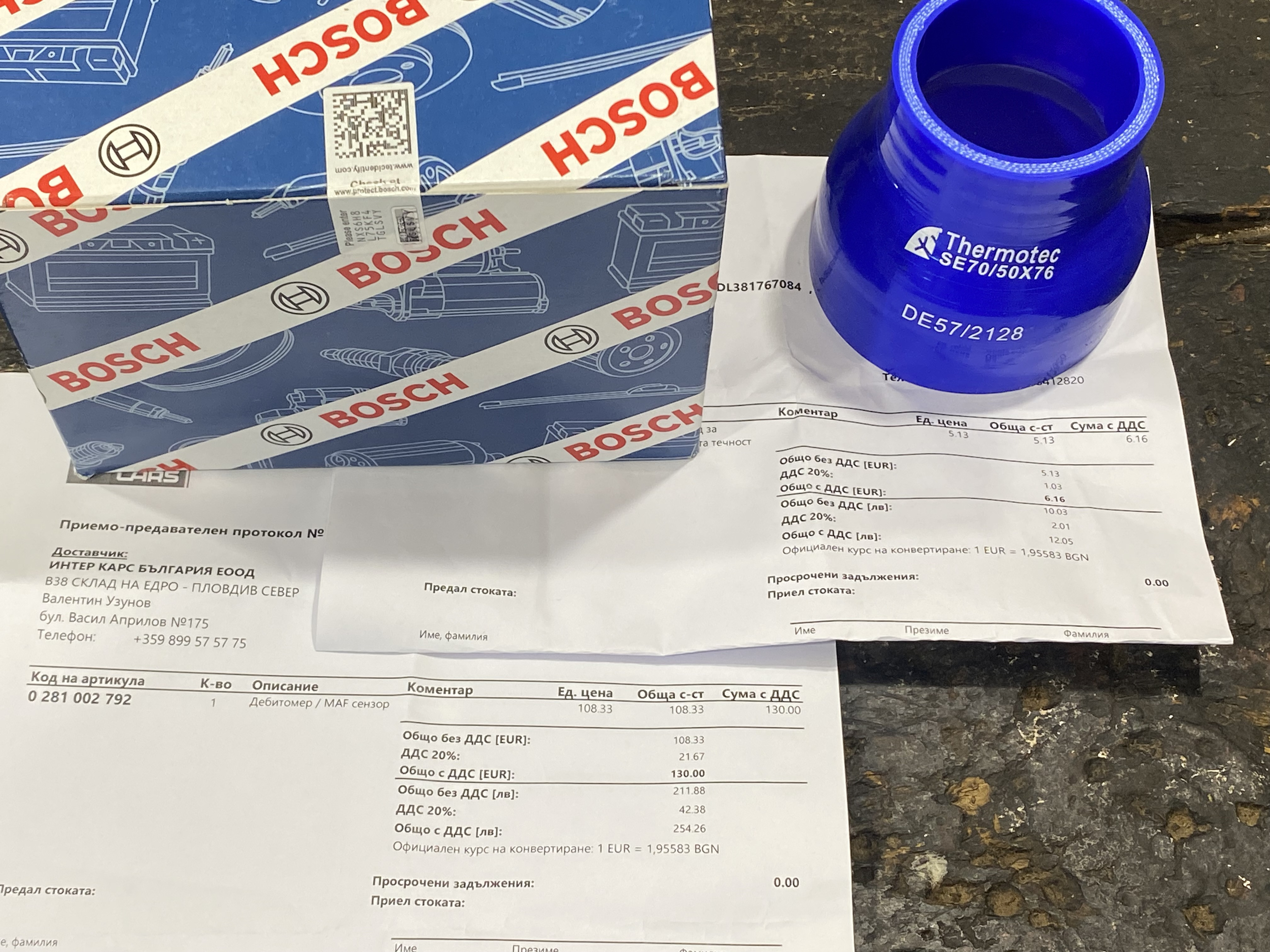

              Днес монтирах новия MAF Bocsh 0281002792, който си е каталожен номер за модела. Всичко точно заспа, взе да отчита по-вярно, колата се усети по-жива и с по-добър респонс при натискане на педалчето, но до тук. След теста и първоначалната еуфория ALFA OBD показа неблагодарната реалност-турбото все още линейно изостава от искания надув. Макар да смених N75, MAF, вакуумите от резервоара до вакуумния клапан за управление на турбото и от него до актуатора. Направихме импровизирания тест на обратната нафта, за минута даде по около 8-9 милилитра на дюза, теста за две минути общо. Така и така откачих маркучите и тях ги подмених, че единия подлизваше, другия беше нацепен, тея между дюзите.
              По пътя на логиката остават може би три възможности, две ядващи се и една не чак толкова:
              -актуатора; някой от мастерите да го е разцентровал и стрежена не е с фабрична настройка, самият актуатор е извън първоначалните параметри
              -VNT геометрията заяжда, износена, зацапана
              - и самото турбо да е вече поизносено, там лопатките най-вече., макар да си вдига наляганията, ама по-бавно и да наваксва около и над 4000 оборота.

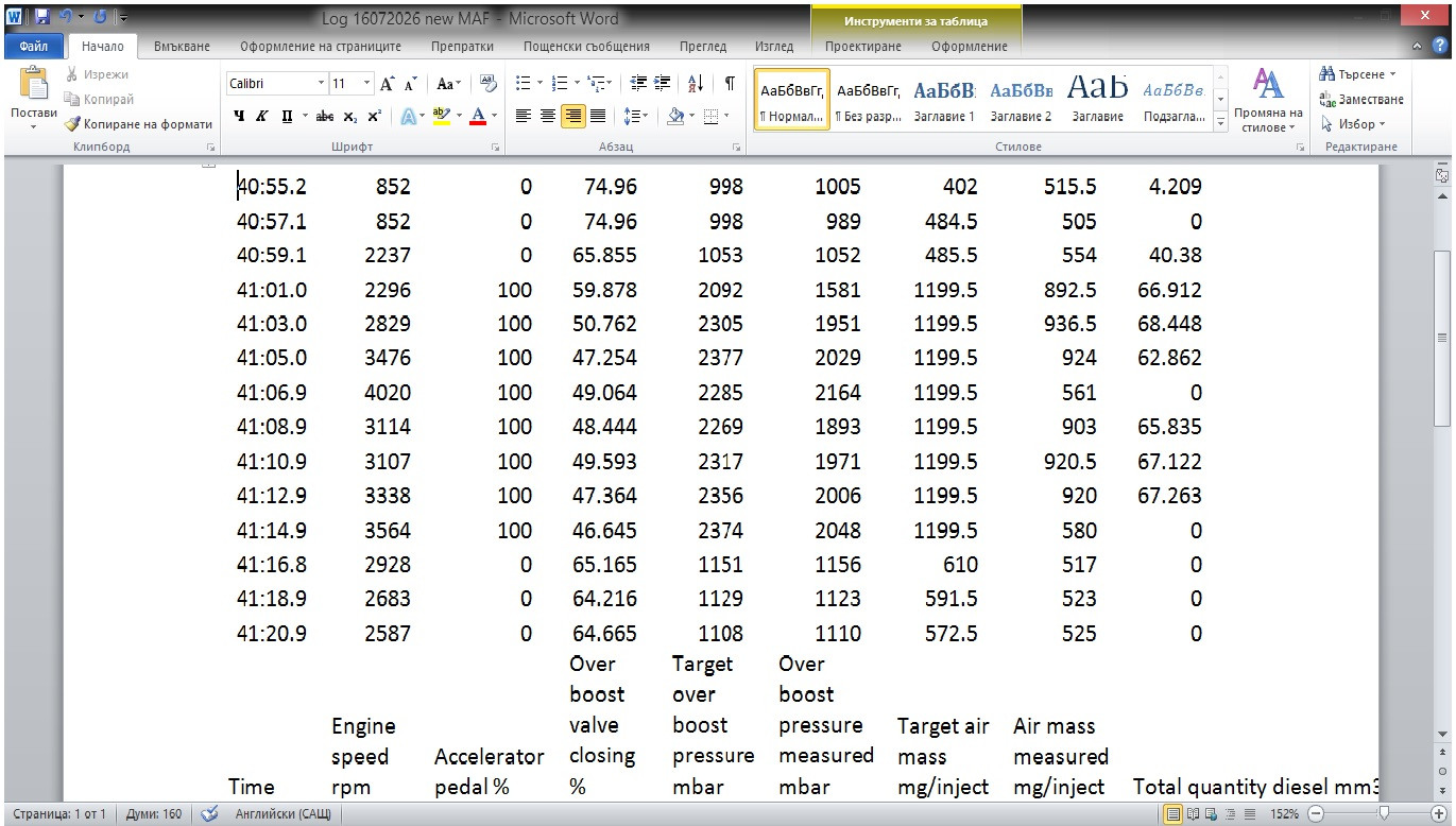

              Мерси Колега, тъкмо търсих оня ден кракната версия на МЕС, малко по-малко отхвърляме нещата. МАФ го свалих, ама е цялото тяло и изпрсъках половин флакон за чистене на карбуратори, не даде ефект и направо нов поръчахме. Утре ще измия и МАП за спорта
              Click image for larger version  Name:	LOG 16.07.2026.jpg Views:	0 Size:	267,1 KB ID:	2764161 Click image for larger version  Name:	IMG_0661.jpg Views:	0 Size:	3,15 MB ID:	2764162 Click image for larger version  Name:	MAF редуцираща снадка.jpg Views:	0 Size:	2,04 MB ID:	2764163 Click image for larger version  Name:	Актуатор 1.jpg Views:	0 Size:	1,38 MB ID:	2764164 Click image for larger version  Name:	обратна нафта.jpg Views:	0 Size:	3,04 MB ID:	2764165

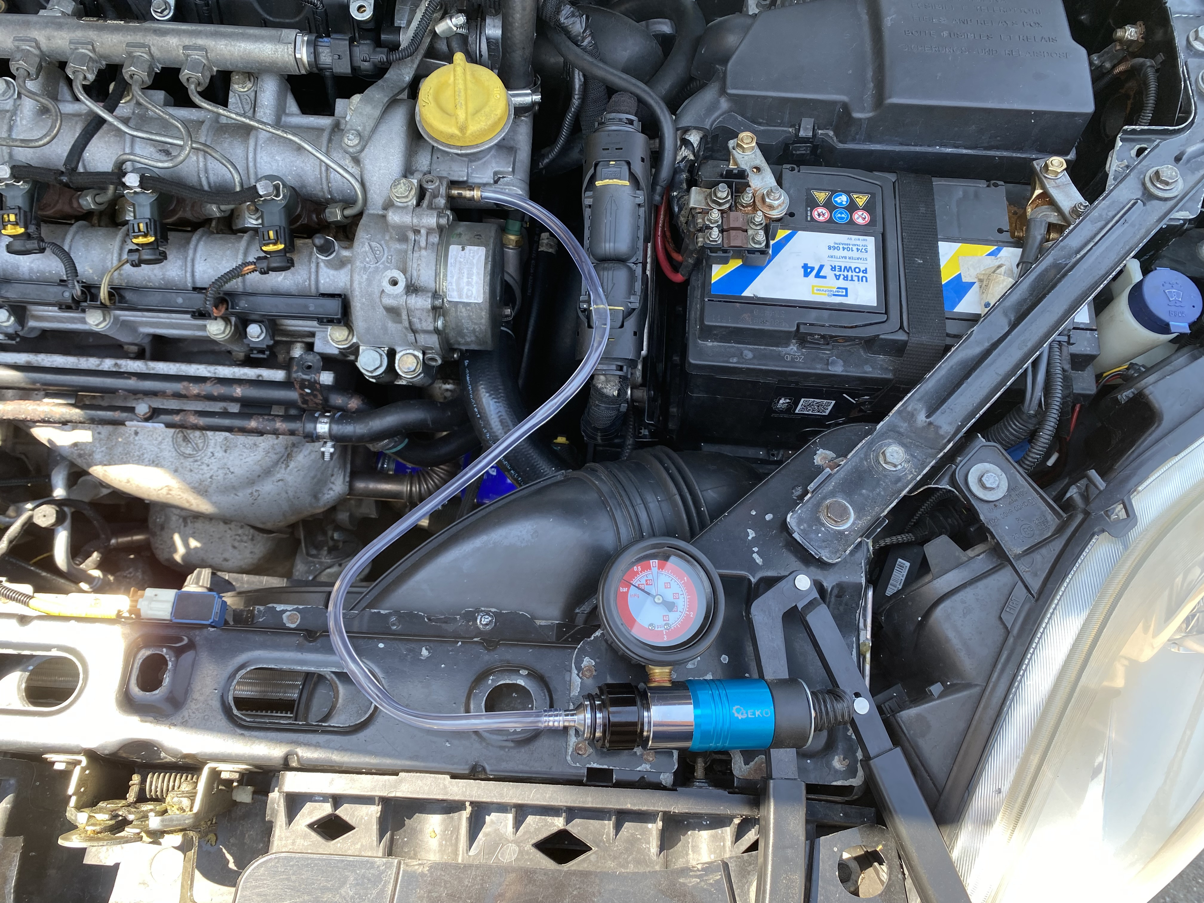

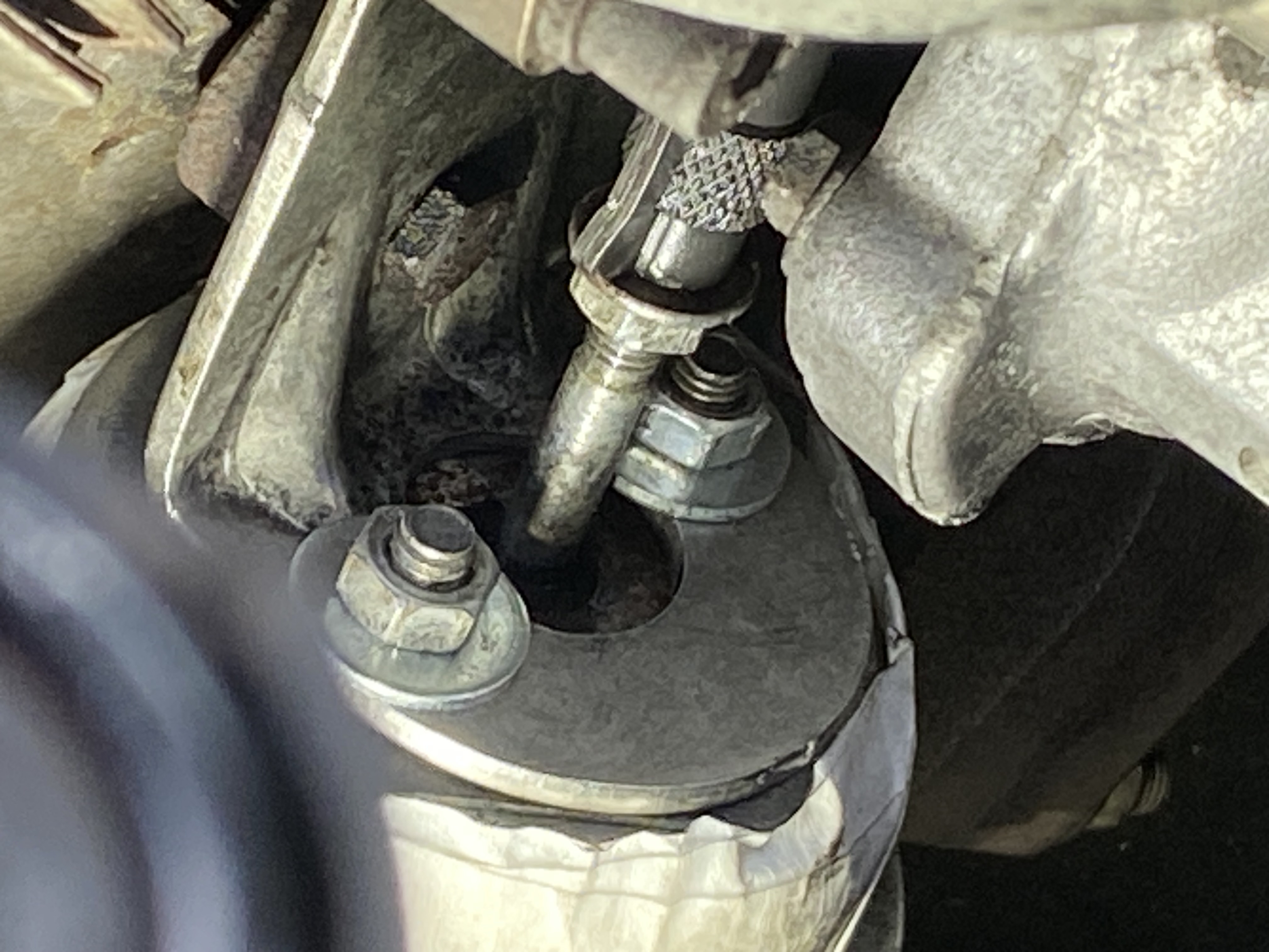

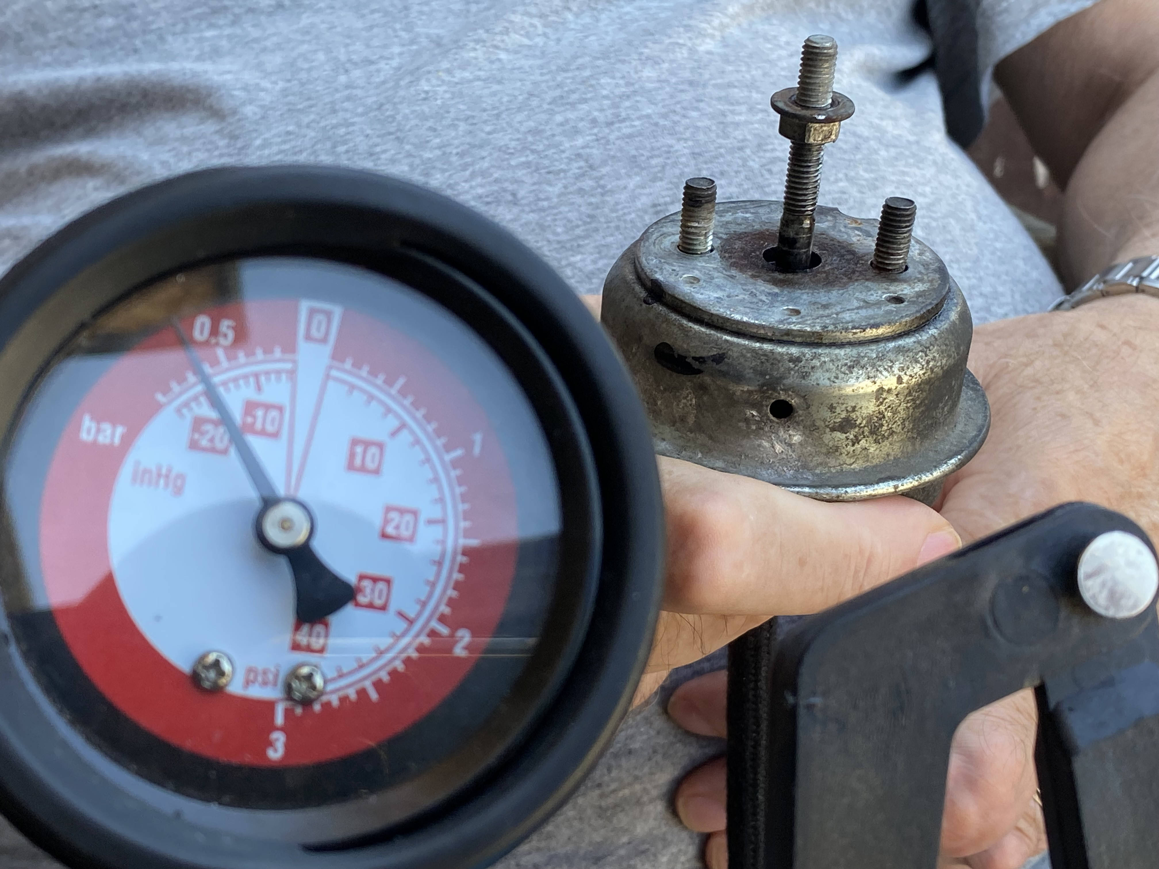

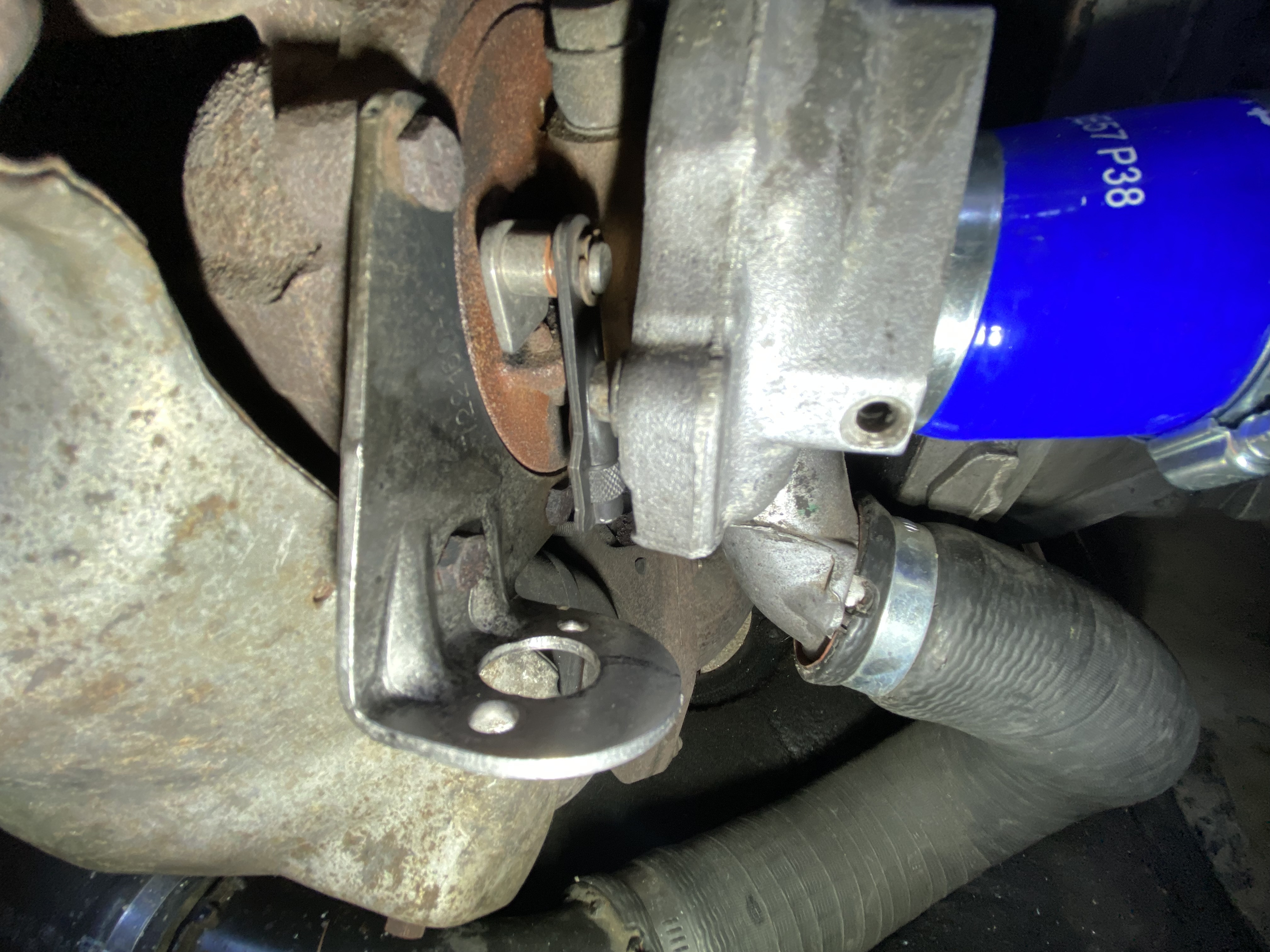

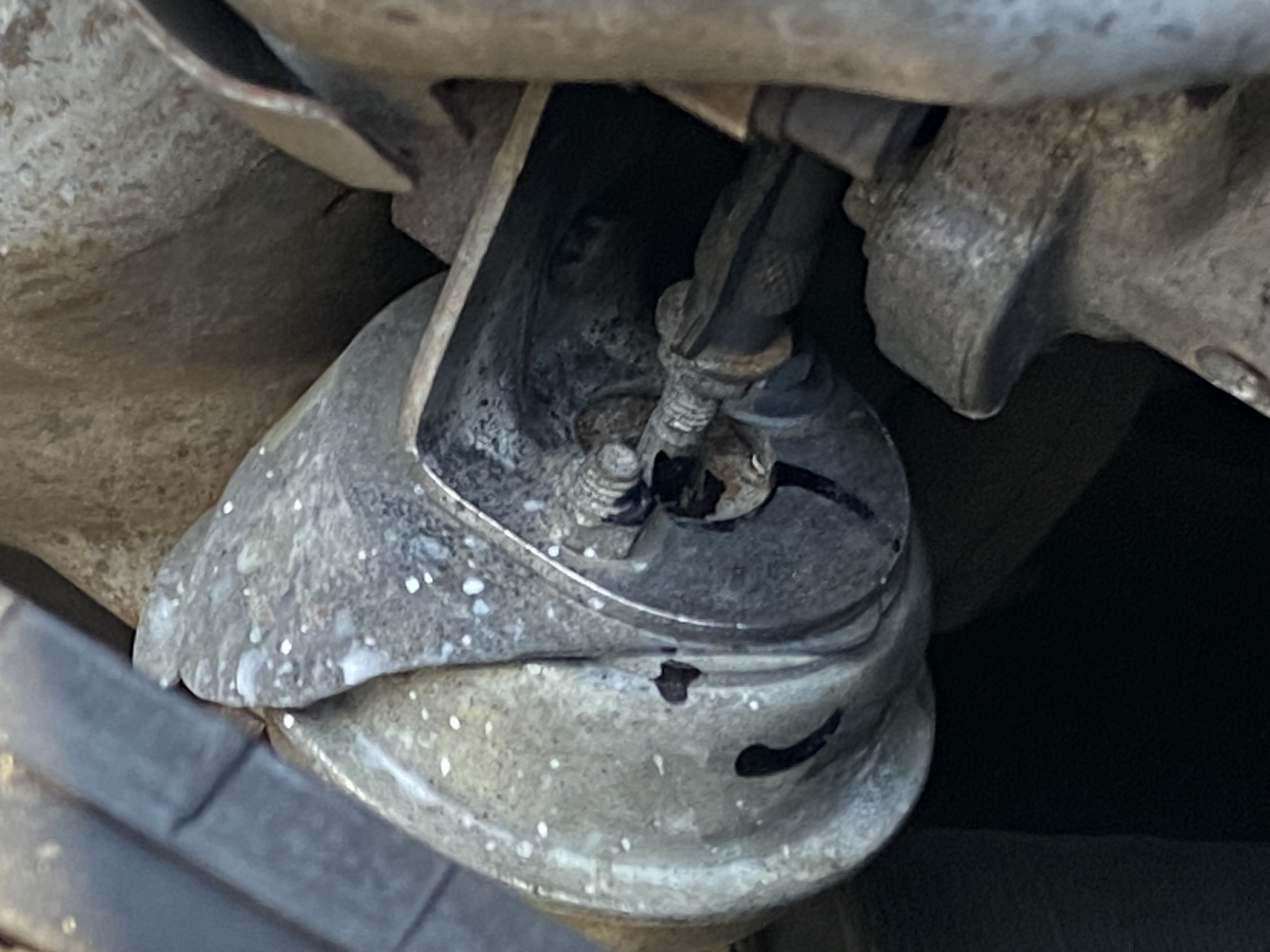

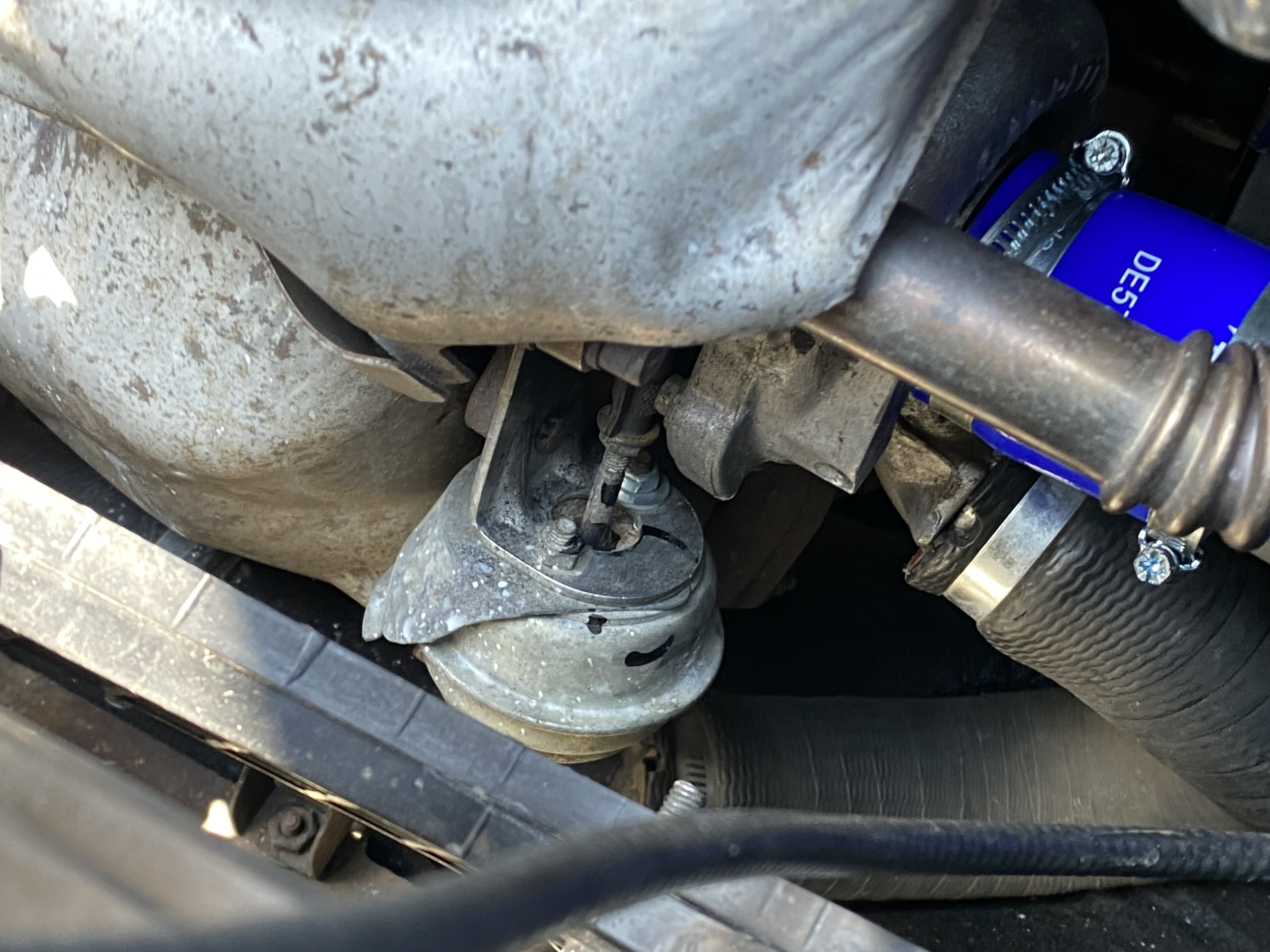

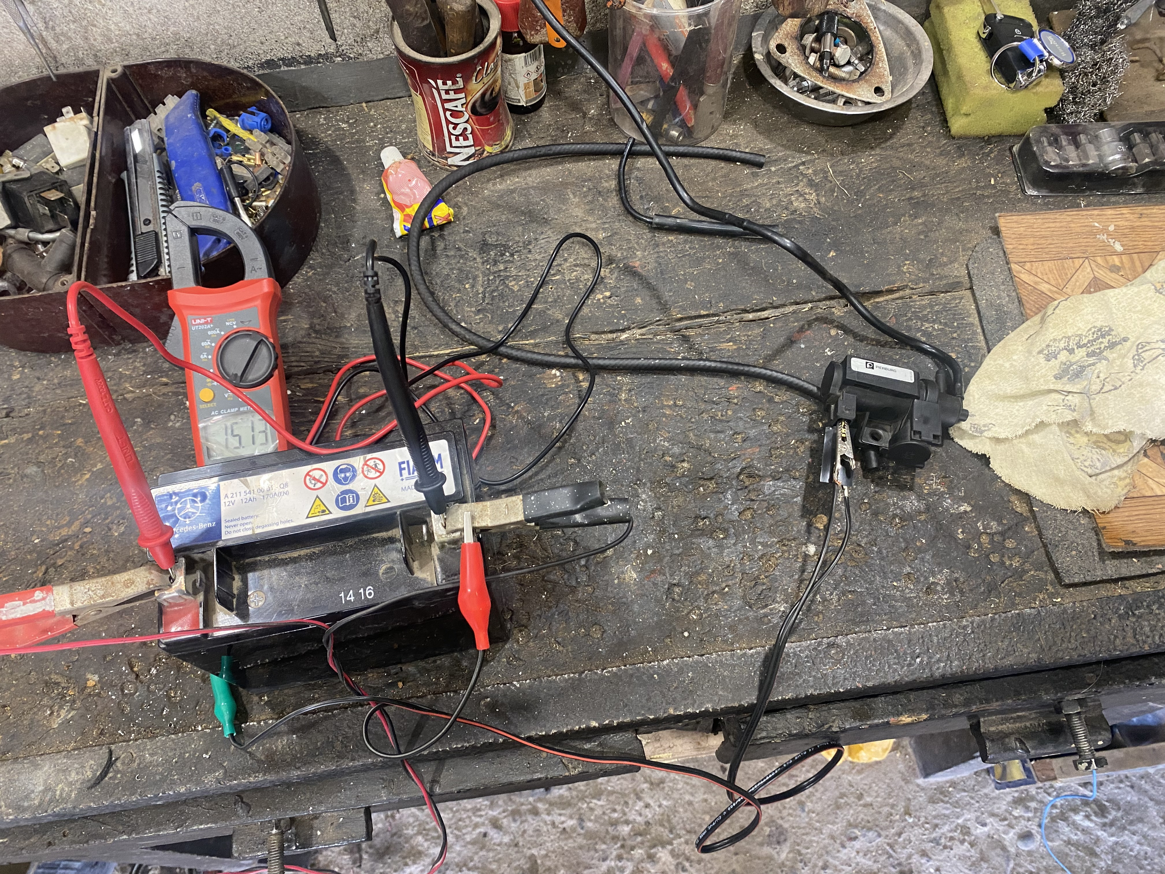

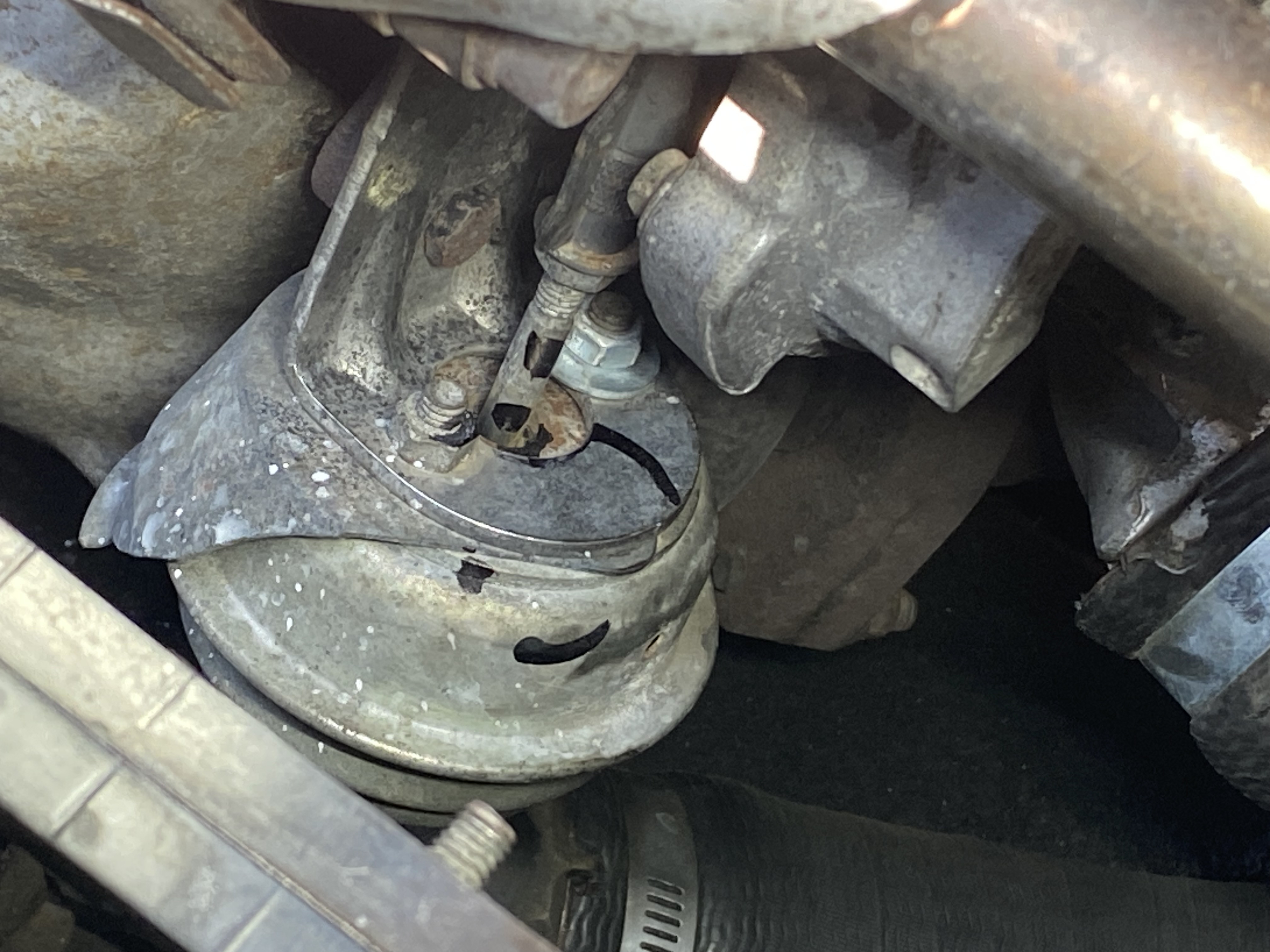

                  -Днес свалих и актуатора и измерих с вакуумна помпа хода на стержена, дали задържа, кога започва да се движи и къде спира. Всичко според Акълът /AI/ било в заводските граници.
                  -лостчето на геометрията на турбото се движи свободно и без усилие.

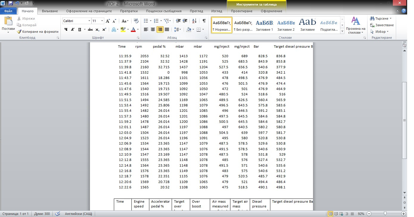

                  И така, след всичко изброено и направено, макар 100% да пропускам нещо се оказва може би човешка намеса проблема. Някой е свалял актуатора и го е сложил на "ОКО". Там доколкото разбрах, според вида и тнт се получава, по-дълг стержен, по-малко буст, по-къс стержен повече бууст, но и опасност от пренадуване. Може и да беше обратното, за всеки случай питайте Чичо Гошо, вече може би Дядо Гошо-google или синчето му Акъла/AI/.

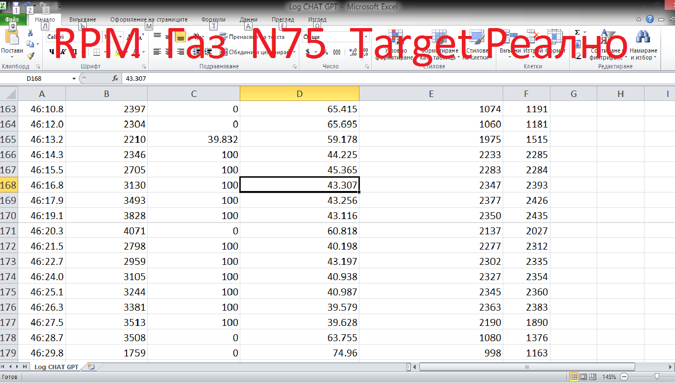

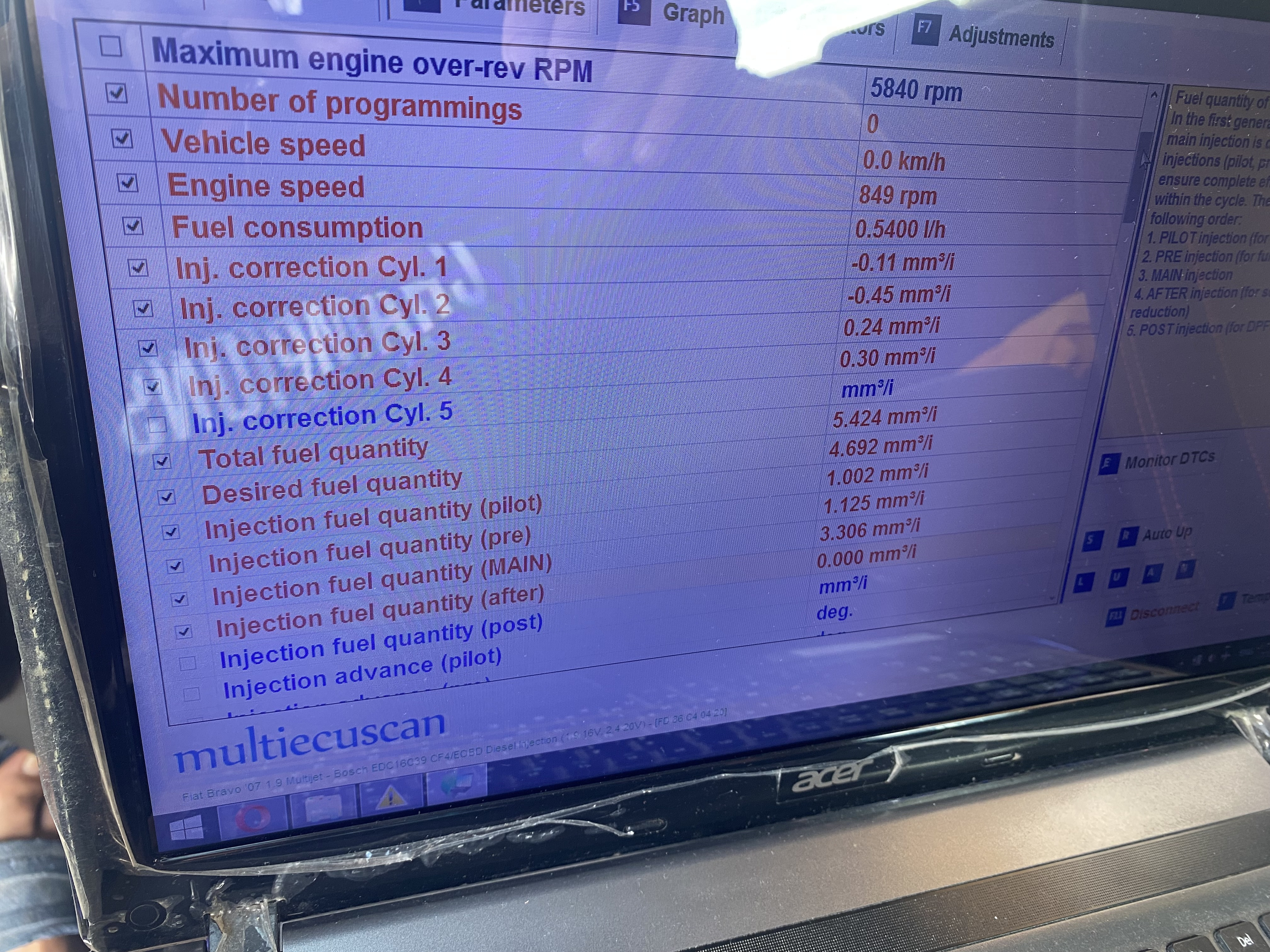

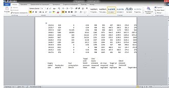

                  Сега врътнах едно-две кръгчета да запиша малко данни и да ги дам на Акълът да ги анализира, та ако трябва утре да донастроя и да стягам контрагайката.
                  Колата вече по-мяса на Mjet150, остава и теста от 60 до 120 на трета, според Акъла бил по-достоверен, отколкото 0-100 от място.
                  За сега това с двигателя, тепърва ще има още с окачването, крайното гърне, дискове и накладки, и квото се обади друго
                  Тука пускам един бърз ЛОГ от трета към четвърта и няколко снимки покрай работата и тестовете на вакуумите и свалянето на актуатора и положенията му първоначално и след като го монтирахме ние на колата.

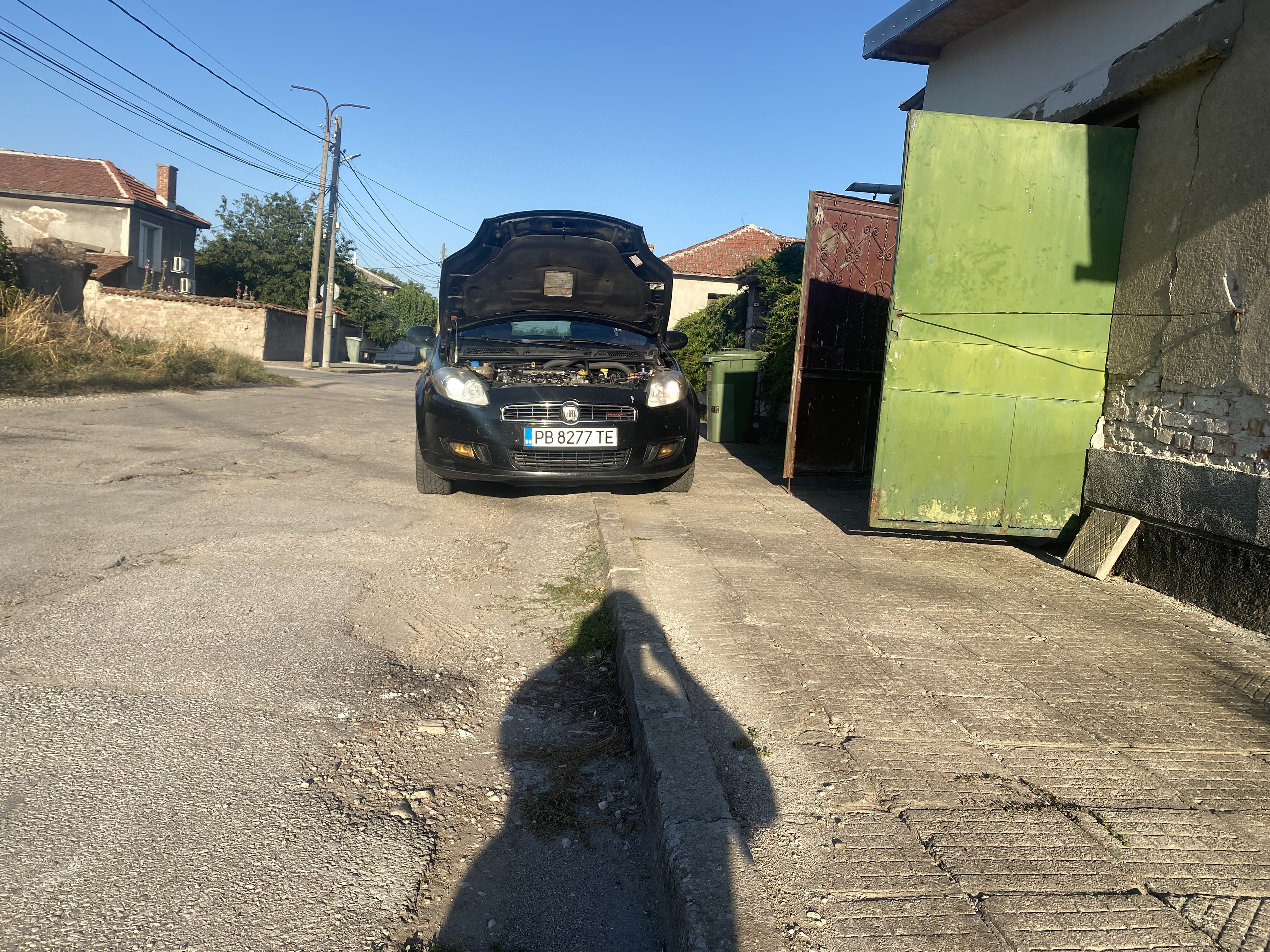

                          Здравейте,
                          Work in progress както се казва,
                          Фиатките никога не те оставят да скучаеш, особено по-изтормозените на годинки.
                          По работата на двигателя за сега всички е ток и жица, живна след смяната на MAF, N75 & настройката стержена на актуатора на турбото. Сега, самото турбо леко вийка като сирена на първа и втора, по-осезаемо до към 1800-2К оборота, но като цяло нямам забележки.

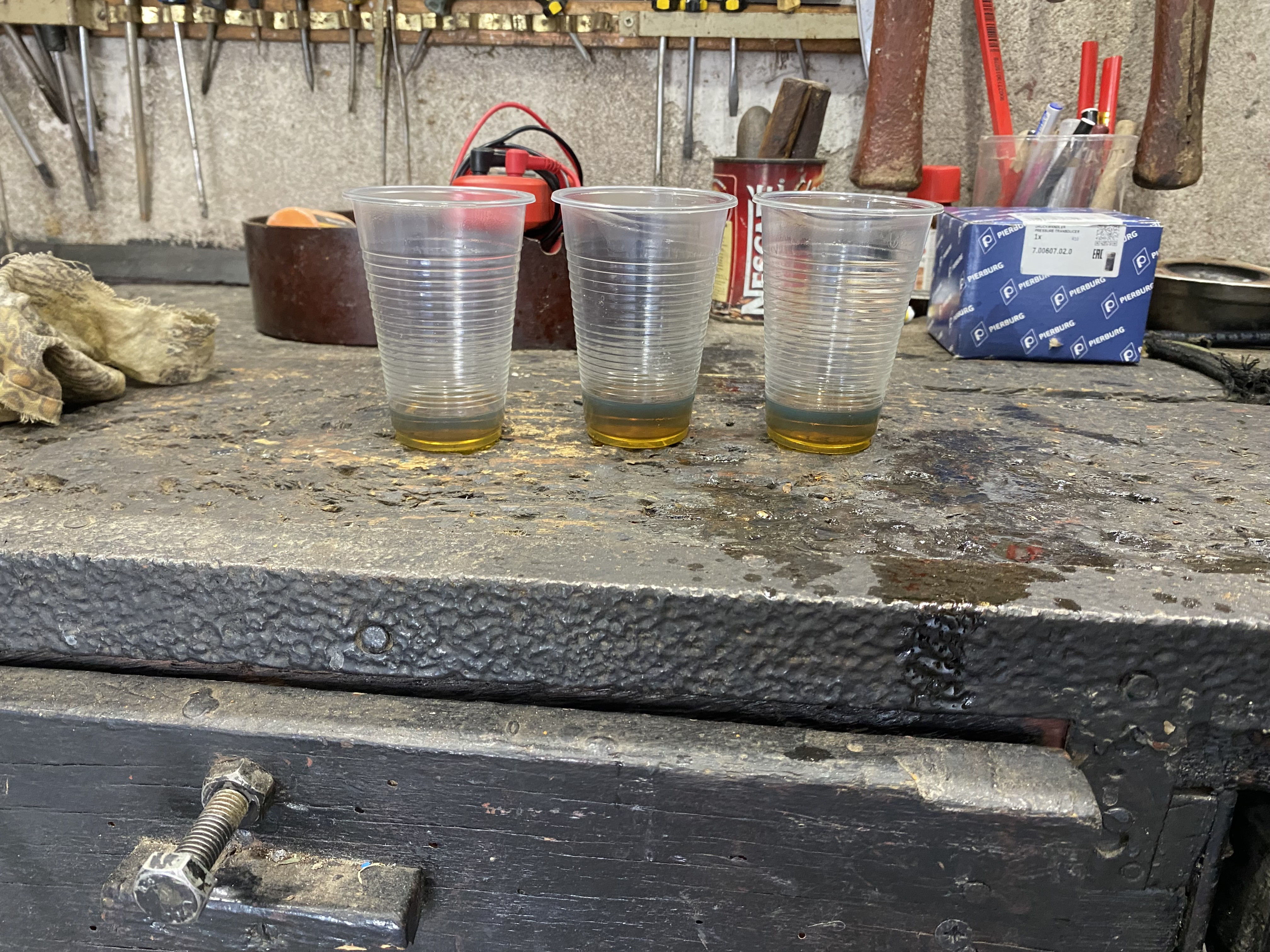

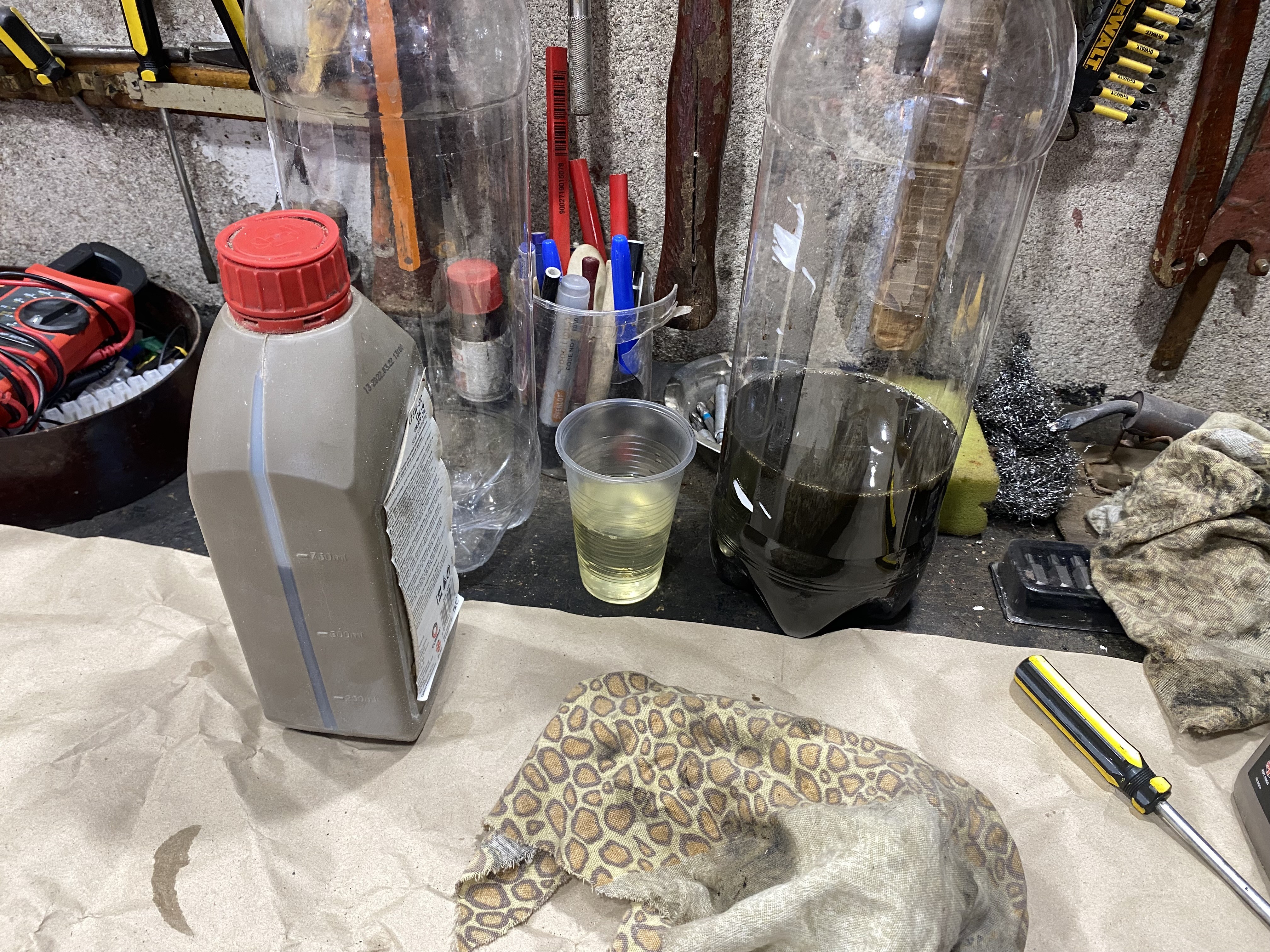

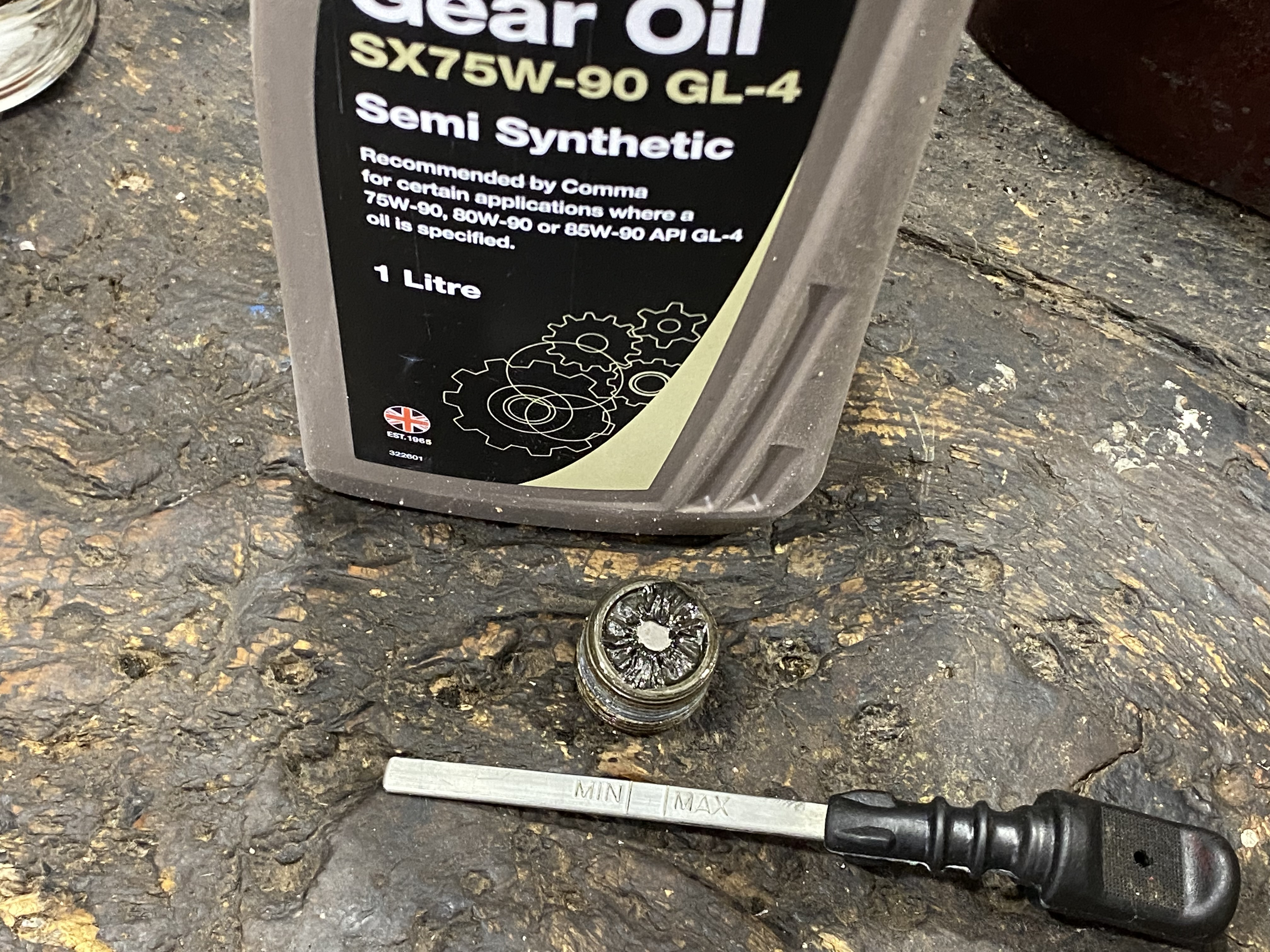

                          Днес смених най-накрая и маслото на скоростната кутия C530 с пет скорости напред и задна. Източих 900милилитра, налях 1,8 литра COMMA 75W90 GL-4. Старото доста тъмно и мътно миришеше бая на изгоряло. Не видях някакви течеве, къде е изчезнало другото...

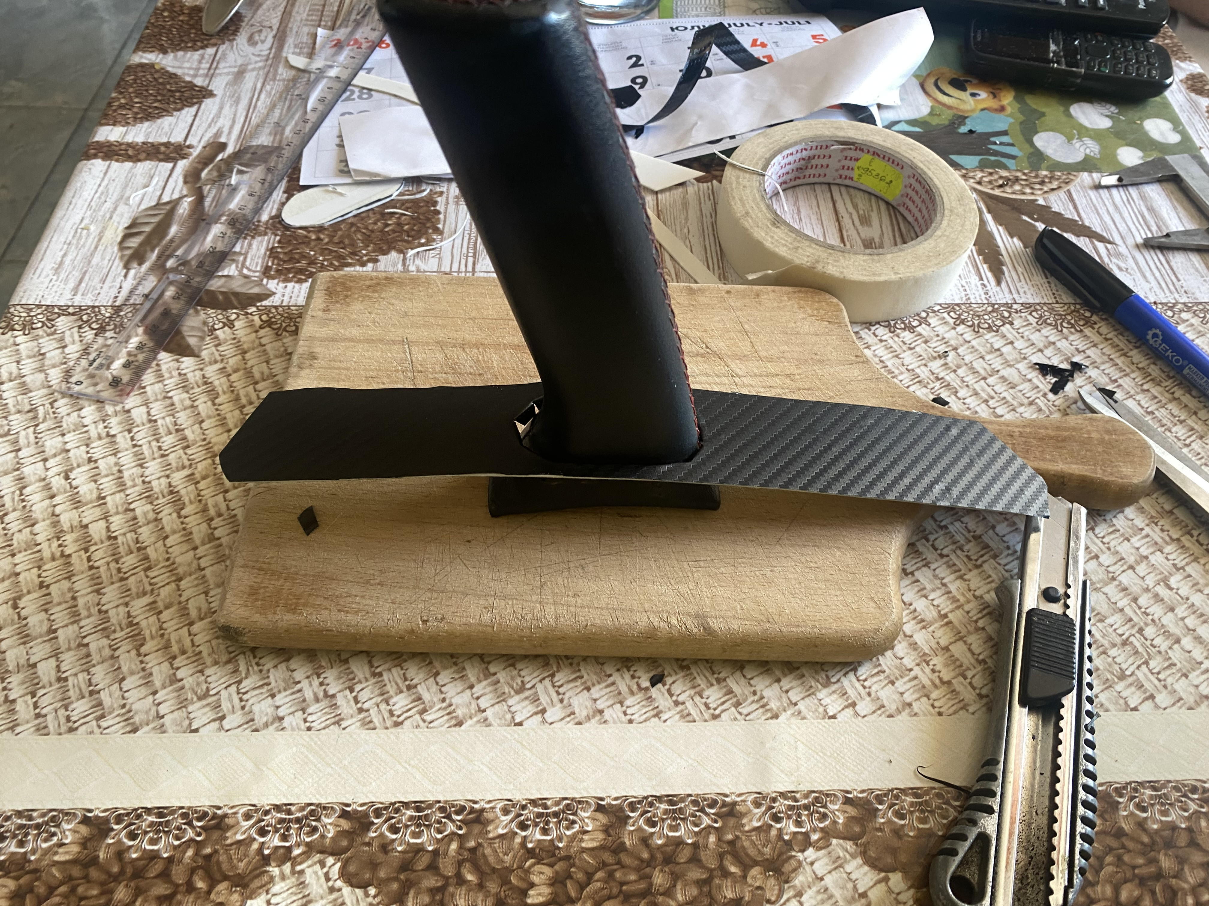

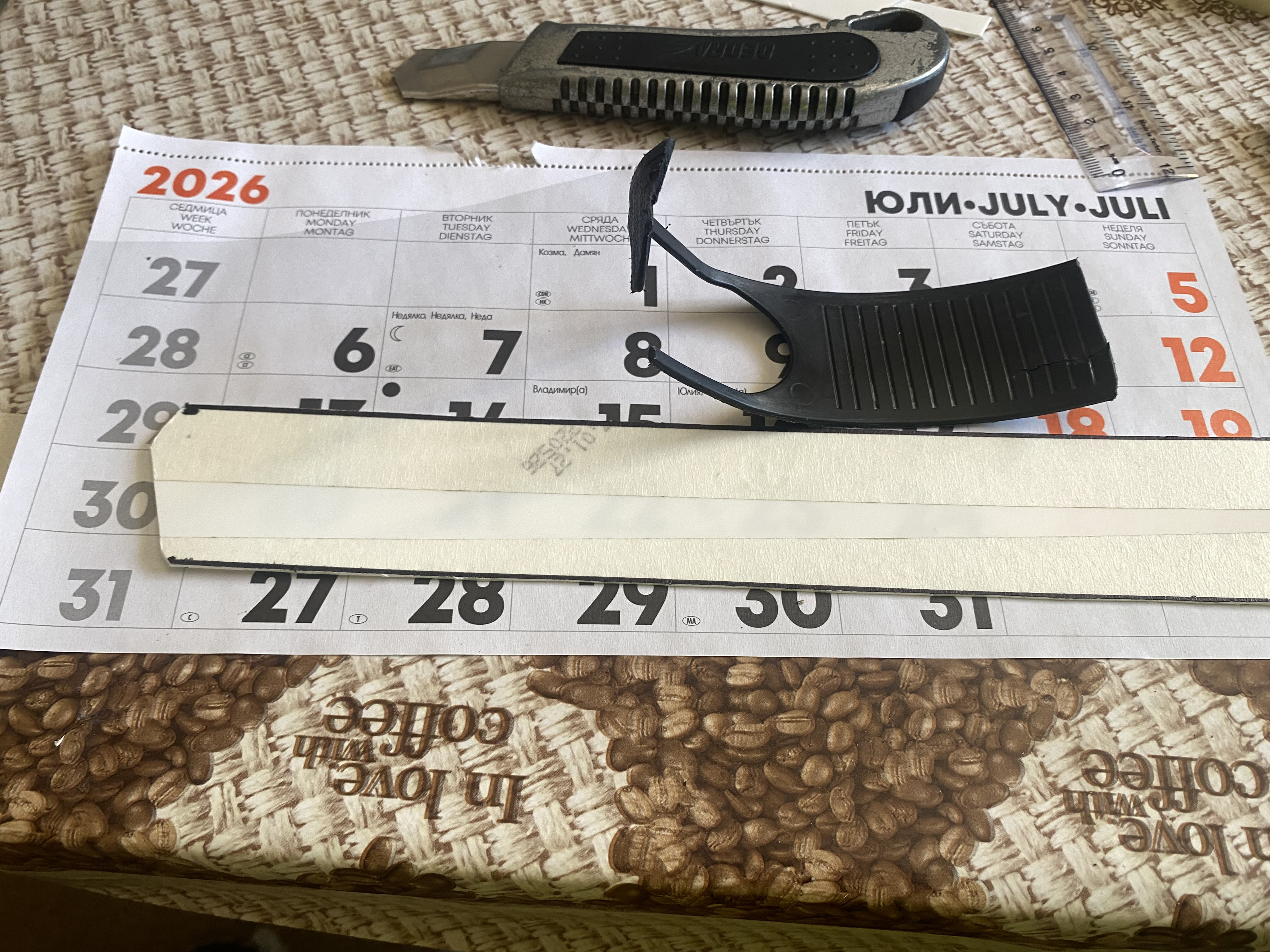

                          Повлиян силно от тази тема: Fiat Bravo 2 пластмасата около лоста на ръчната ...
                          и аз спретнах една декоративна пластмаса за около лоста на ръчната от капак на една бакичка. Стана горе-долу добре за с подръчни материали и 15 минути заигравка.

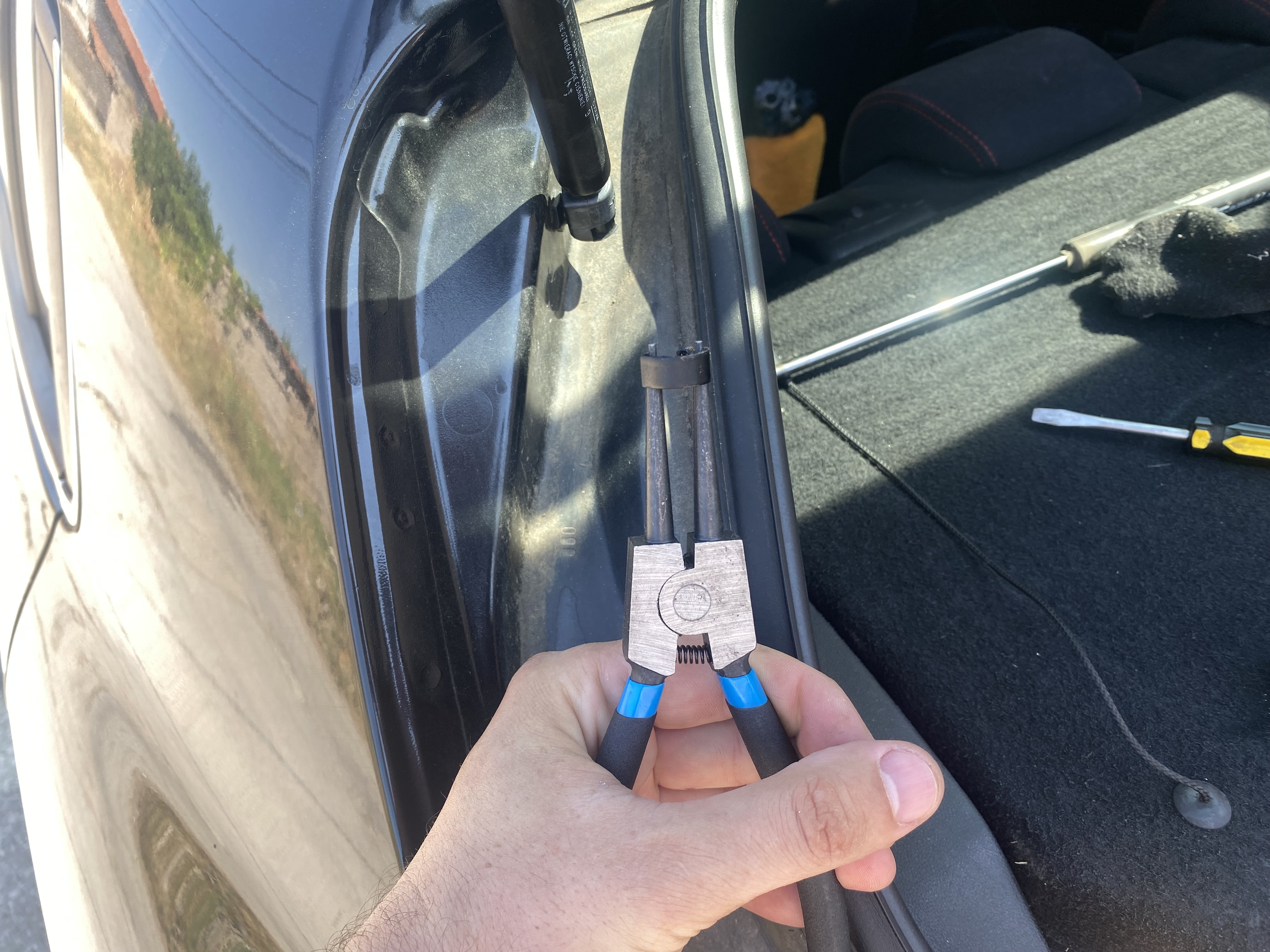

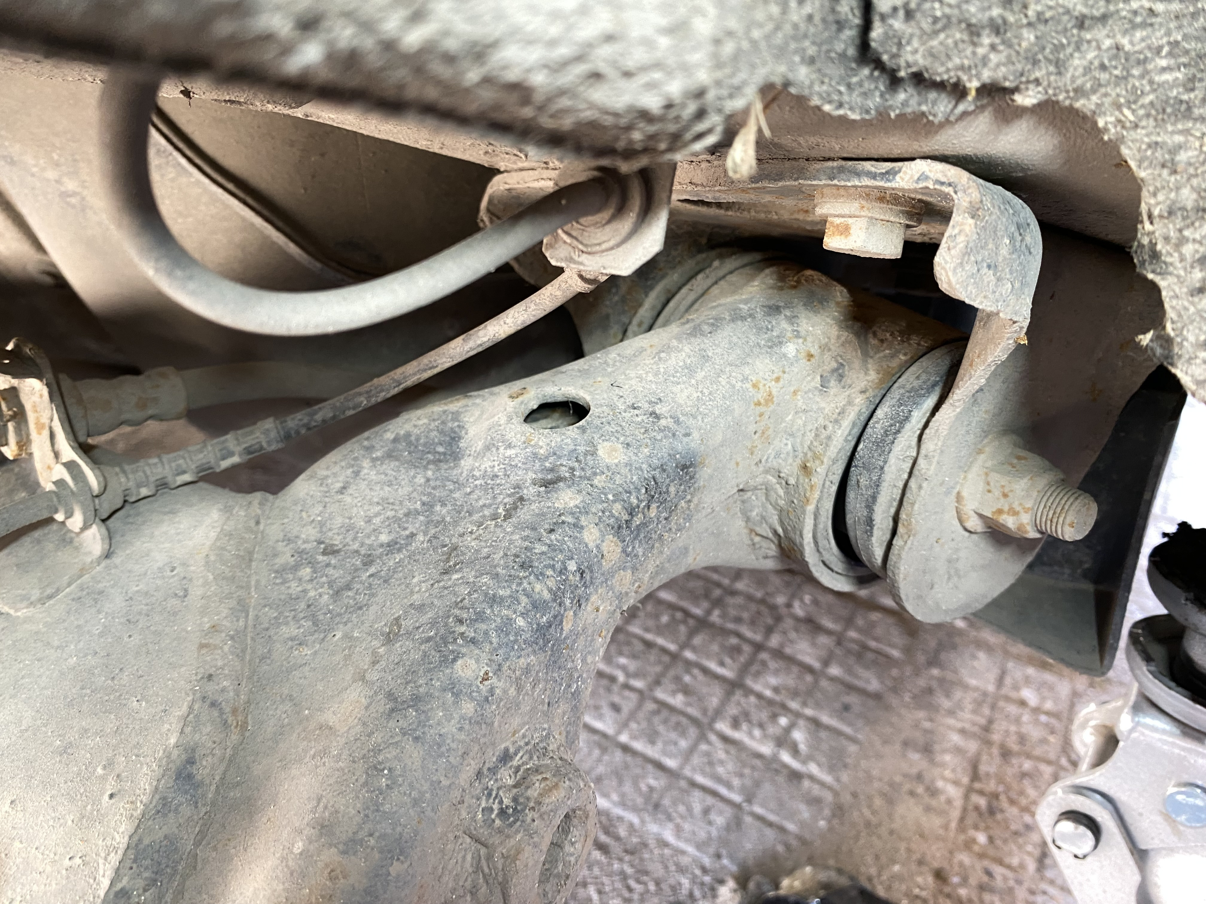

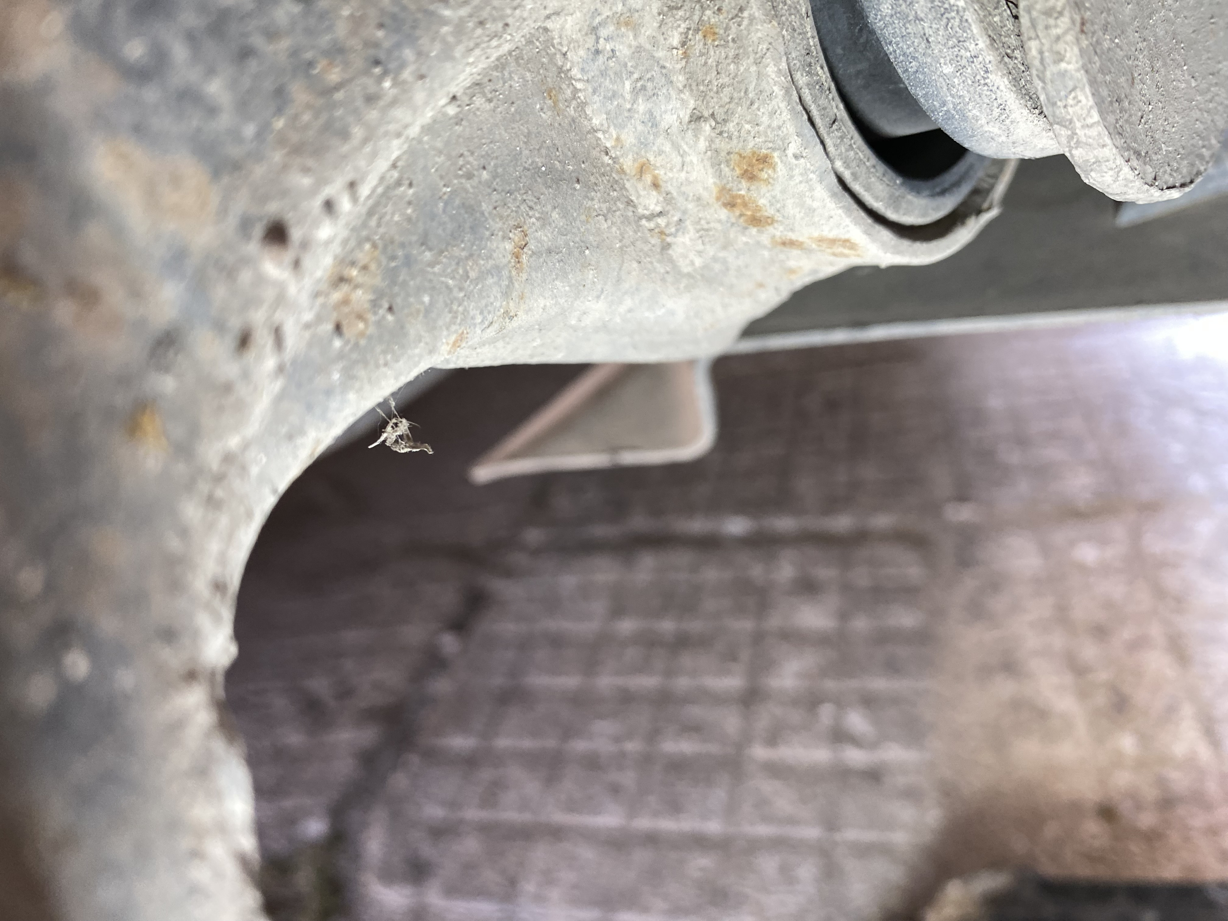

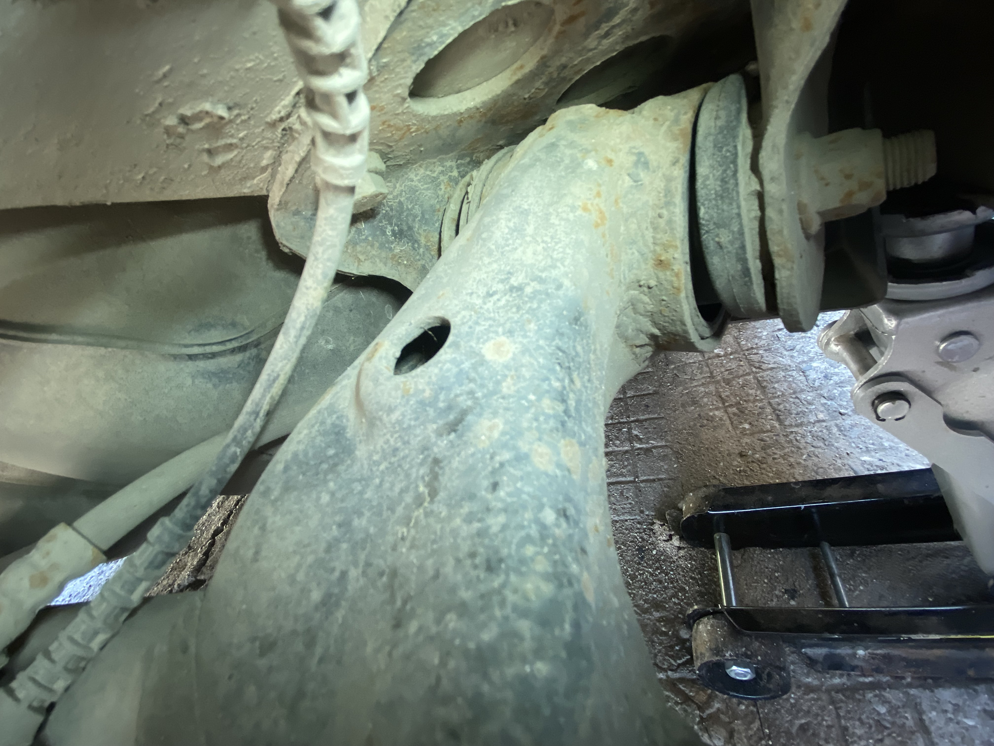

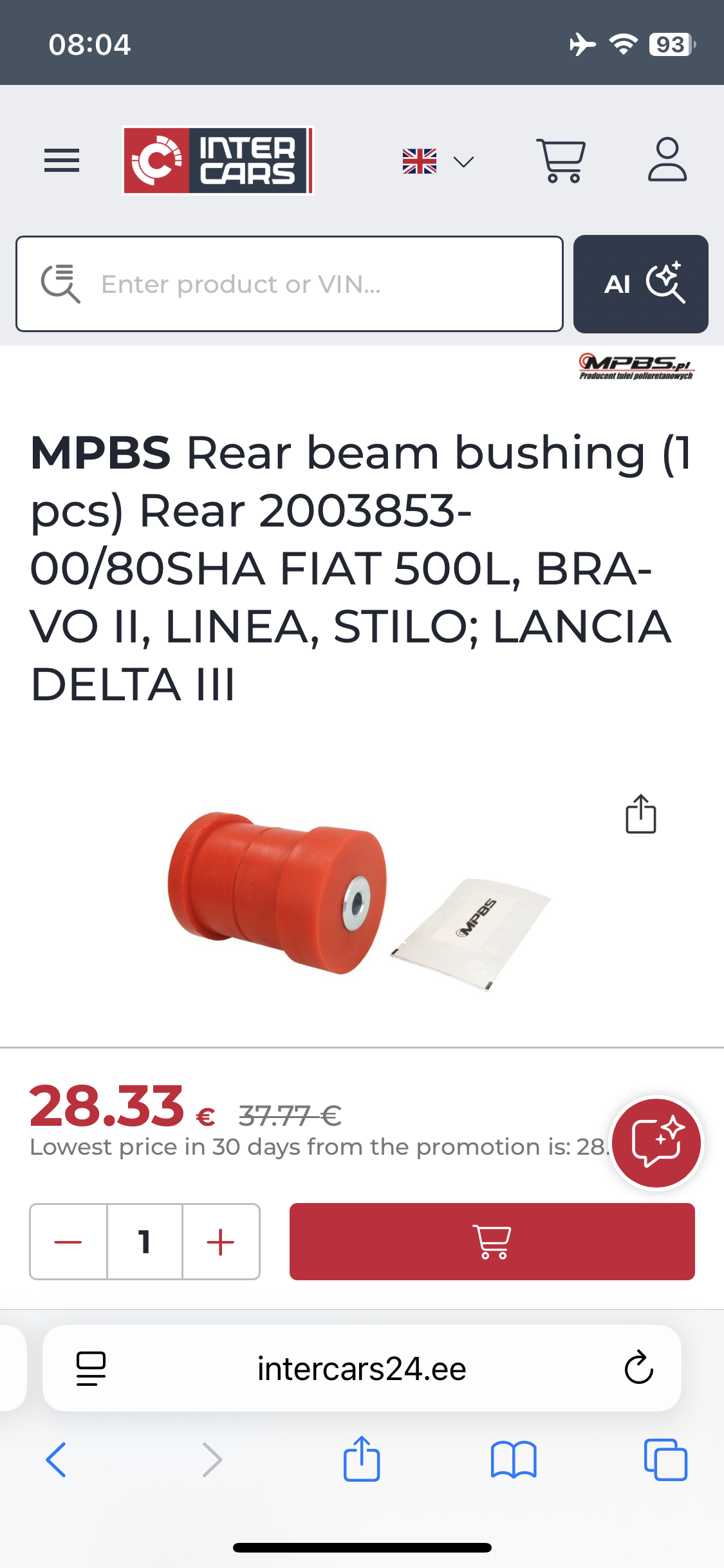

                          По окачването отзад 100% има разбита селенова втулка, тампон от десния край. При потегляне, спиране или ляв завой има единично силно изпукване, а по неравности тропане. Може и да са няколко проблема независими. Носачи, тампони, генерация и тнт.

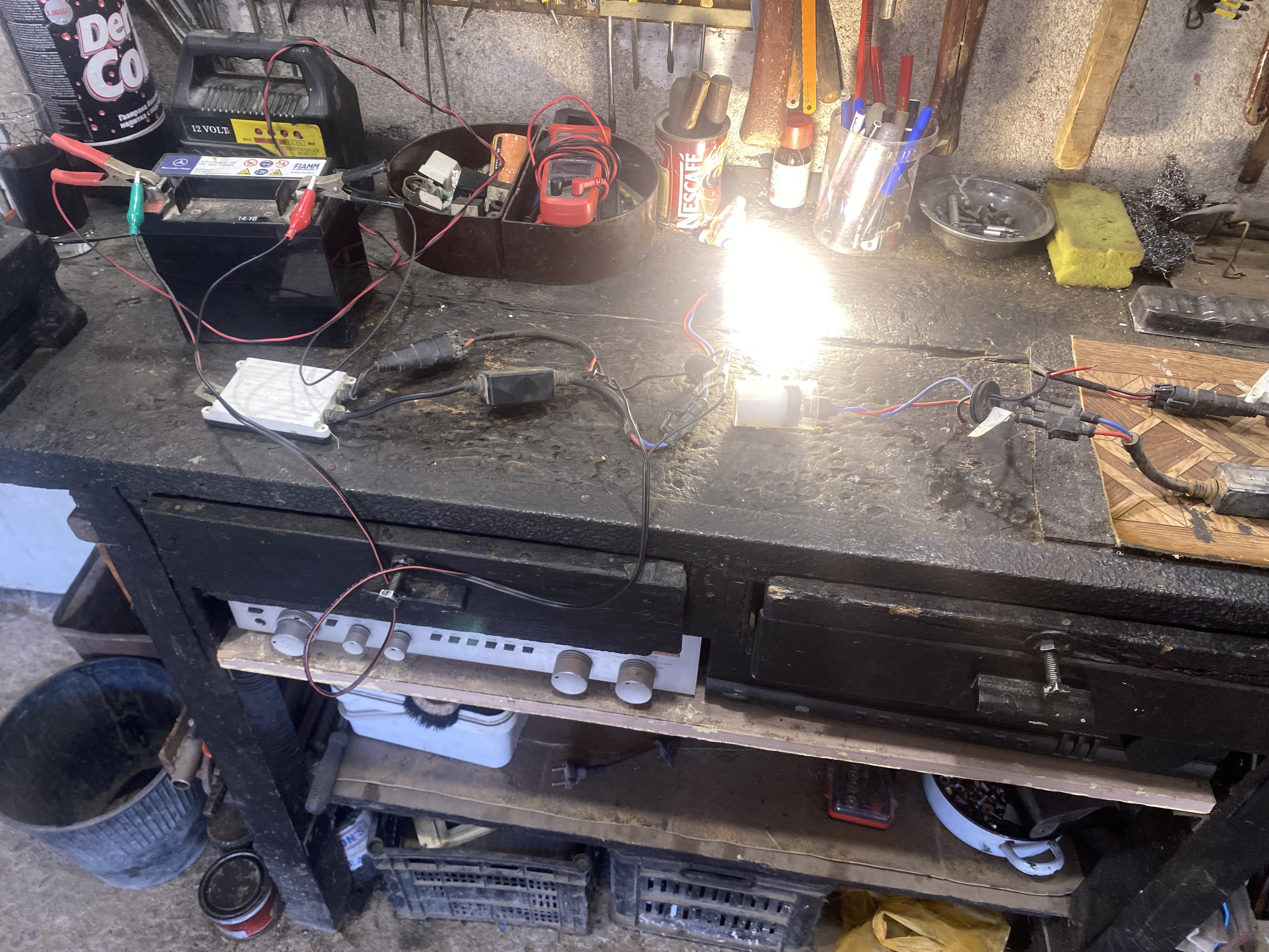

                          Кабелите пристигнаха, но мигането на километража може да се оказа от буксите около ОБД порта, че хванах зависимост, че когато слагам ЕЛМ-а се появява. Дали самата диагностика шашка нещо или аз размествам буксите и става хлабава връзка не съм задълбавал, ама откакто напръсках с контактен спрей и спрях всеки ден да ръчкам донгъла там не е мигало таблото.
                          В общи линии имам още набелязани работи за "оправяне", ама едно по едно. Не знам, дали е като при кромата вътрешните карета или има дисбаланс на гумите, при 80км/ч малко друса, подскача под пода на водача и пътника. Ще го гледам вече последно това, че е със 17ки 225/45. Имам едни 15ки от стария фиат трябва да вида, дали ще паснат и да сложа 195/65 15"

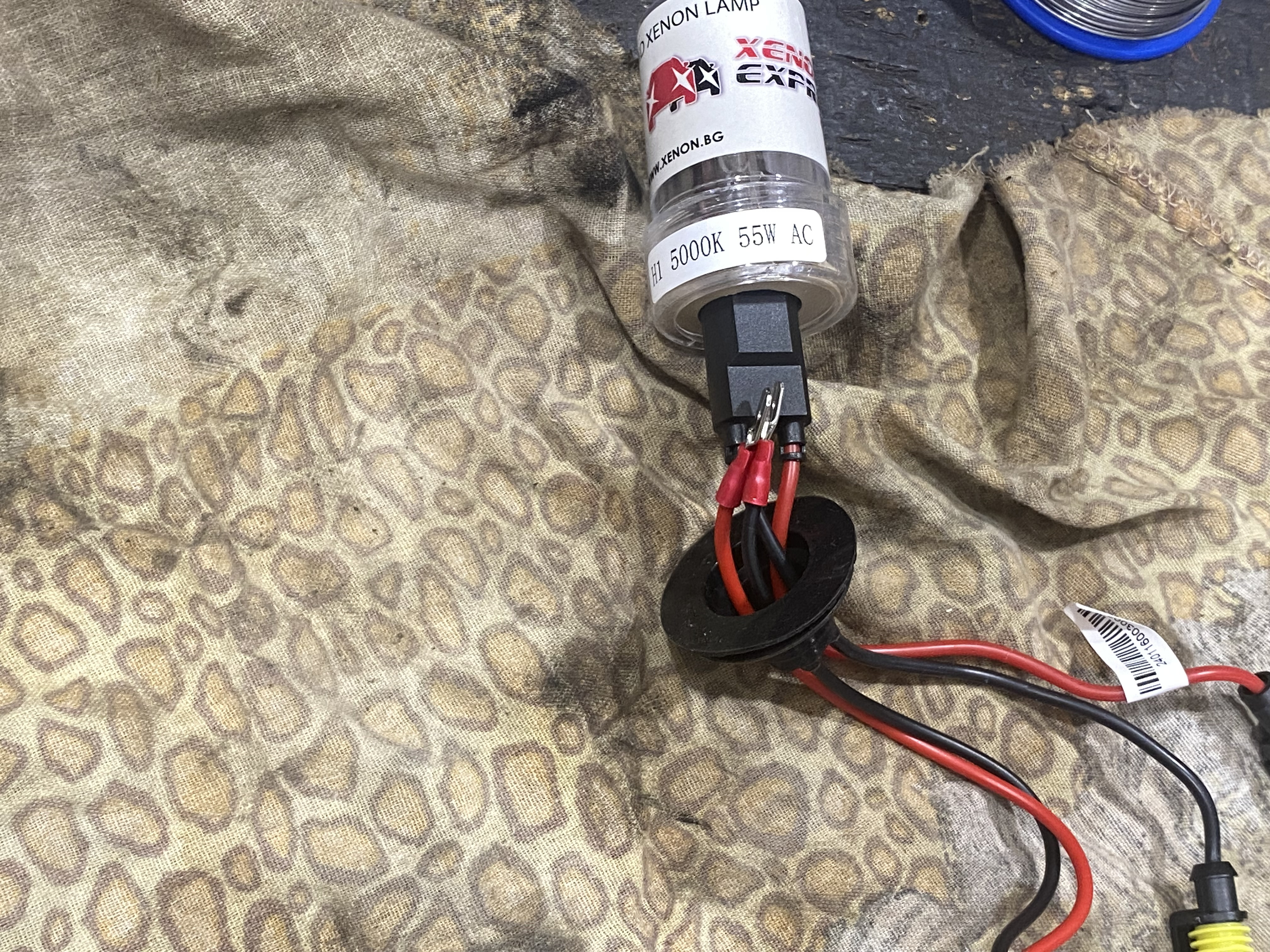

                          Ами да, изгоря единия китайски ксенон, поръчах направо две нови крушки от ксенон бг, 55w турбо експрес и си монтирах модула за дневните светлини. Същия комплект ми изкара 10 години на стария фиат, ама ксенона светеше само през нощта, сега като го прехвърлих на новия много бързо и изведнъж се предаде едната крушка. Няколко дена карам с една запасна стара.
                            Успех с начинанието,аз пък се мъча с браво 2 1.4 150кс.
                              samo Аз написа: Преглед на мнението
                              Успех с начинанието, аз пък се мъча с браво 2 1.4 150кс.
                              Мерси друже, не взех бензинка, че още от преди тея 90 коня с фабрично газово си ревяха от проблеми с първо палене. За по-големия турбиниран не съм се интересувал много какво ставаше, че и те бяха рядкост и преди.Тука последните години, малко дизелите май им беше паднала покупната цена, ама пак почнаха да ни загробват с цената на горивото 1,81 евро на OMV Поповица, тука откъдето съм аз на местната селска бензиностанция 1,70.
                              Две зареждания до горе, единтични 46 литра, единия път 772км, сега 710 или грубо 6,1/100 и 6,5/100. Със старата Брава на газ, с 20 литра газ спокойно си минавах 220-250 км или около 8,5 д0 9л/ 100 според цикъла в града и навън.
                              Така, след лекото лирическо отклонение, последните ден-два смених и двете ксенонови крушки 55 вата/ 5000К 22евро от ксенон бг. Амортисьорите та петата врата леко заяждаха и не достигаха сами пълния си ход на разтягане. Със задоволство установих, че от старата BRAVA не само пасват, но и са с два санта по-дълги и повдигат една идея нагоре повече. На 15 години са някъде вече, магнет-марели, но вратата на NEW BRAVO я вдигат много стегнато. Нямат омсляване и признаци на износване. Целия се набрах на тях и не успях един милиметър да ги натисна. Старите на BRAVO-то поддадоха.
                              За капак съм оставил две много хубави задачи:
                              -смяна на тампоните на задния мост. Реших полиуретанови, защо? Практичност-на две части са и няма белези и ексцентрици и масла и гуми и 100 други тънкости при монтажа. За ремонт на тротоара пред нас на първо време ще е така, ако вече стане по-зле откъм возия, отколкото с разбитете настоящи ще ходя някъде да ми слагат лемфордьор гумено-маслени .
                              -второто много готино е смяната на крайното гърне. Понеже миналата година смених на BRAVA-та цялата генерация мека връзка-катализатор и гърнетата ще използвам крайното гърне да го сложа на новото BRAVO.
                              Уловката разбира се е да намеря някой да му се занимава да се попреправи малко, да се запази двойния накрайник и да се паснат тампоните за захвата. Ще видя някой местен гаражен Мастер колко ще иска и ако цената ще е като за ново оригинално, ще си поръчам и сам си го сменя, все пак е една скоба и два тампона.
                              За сега количката се кара все по-приятно, навъртяхме около 4к км, среден разход около 6,5/100
                              При последващи ремонти ще обновявям темата, поздрави
