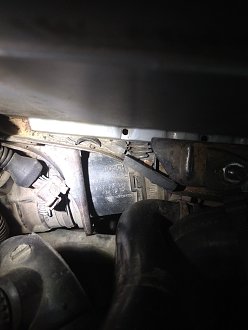

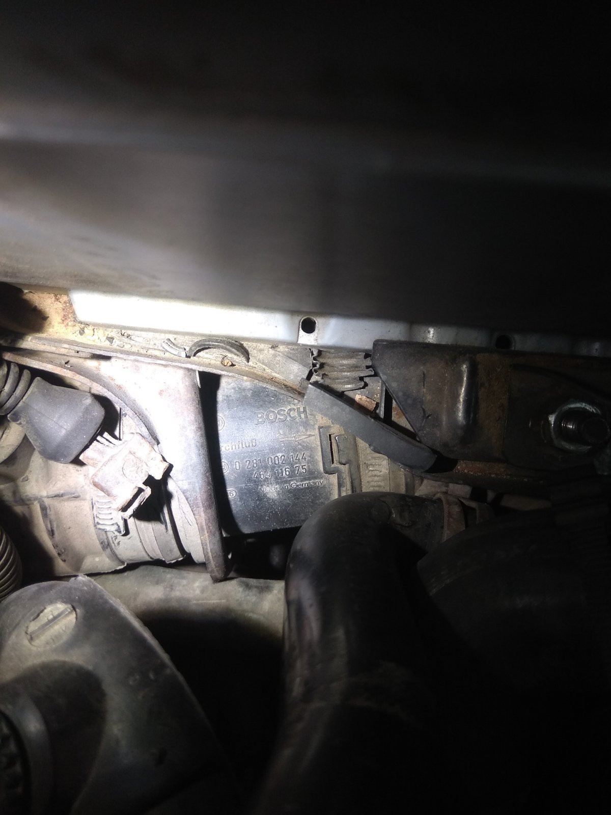

    Интересува ме защо на моята бабичка от заглавието няма дебитомер /МАФ / - има само температурен датчик.Възможно ли е да е така?Не виждам никъде и МАП сензор - не съм сигурен дали изобщо го има и дали трябва да го има.Как без дебитомер става дозирането на горивната смес?
    Поздрави! Click image for larger version
Name:	0-02-05-814fc39088844c1176ce2cf344e595182b969c50eea793c2fe5967d663d0d753_111e45ff4049d5ea.jpg
ID:	2763131 Click image for larger version
Name:	0-02-05-efbf57787715f5807bfa0b3f07e905399832ea988d087a686ec689ea96210cc4_6250a8b3c12b016b.jpg
    Закривам темата!Мухлясалите италианки не са интересни!
      Е ти си снимал дебитомера. Просто ти е на линията между светлината и тъмнината. Пък после къде ми е.
      Иначе на тази кола дебитомера не е важен за дозирането на горивото.

        Ако беше дебитомер щеше да има букса с 4 кабела, а тука са само 2 - както е на температурния датчик.
          Хайде пак прочети какво съм ти написал.

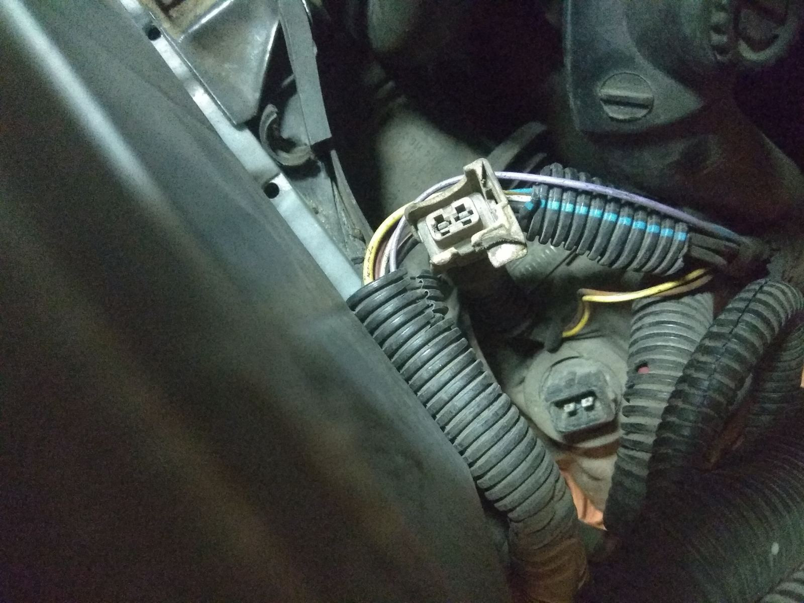

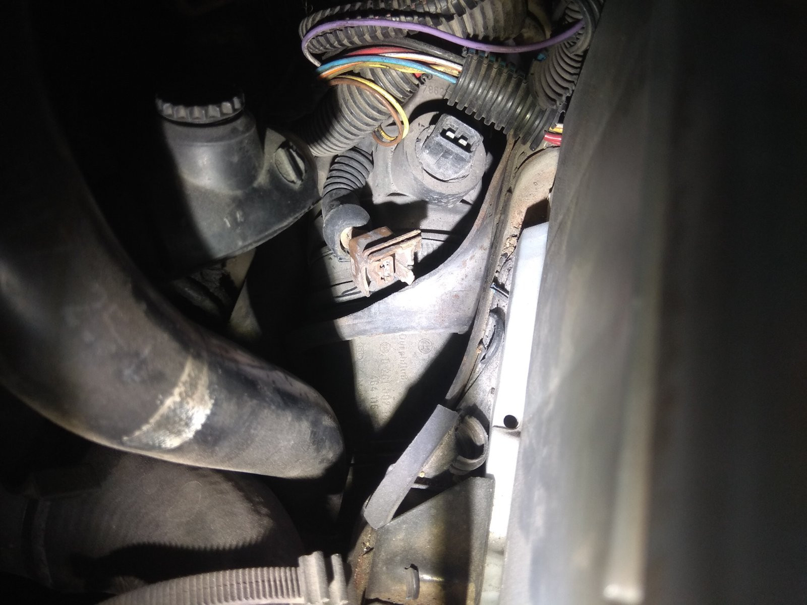

            Прав си, приятелю,наистина има дебитомер,но е точно под стойката за акумулатора и буксата му не е нагоре, а хоризонтално -явно от стойката няма място и затова е обърнат настрани и не се вижда буксата и кабелите - остават някъде отдолу.И понеже е замърсен с прах и се вижда само като тръба - почистих го криво-ляво и ти пращам да видиш какво пише.Има ли значение това, че мафа не е вертикално,а хоризонтално поради липса на място? И ще те помоля да ми обясниш като на лаик защо мафа не е важен за дозирането на горивото? Има ли нужда от него и от датчика за температурата?
            Поздрави. Click image for larger version  Name:	0-02-05-a703130e2a61ecf8cd978087351ca6462a9aa2037ec184927987c4078aa2b789_e261f2e97cc33066.jpg Views:	0 Size:	253,1 KB ID:	2763159
            Последна редакция от UVIGIBG; 20.08.2025, 21:53.
              При този автомобил дебитомера основно се използва, за да изчисли количеството газове, които трябва да минат през ЕГР-а.
              На тази помпа единствено ѝ се управлява предварението, а не количеството гориво. Съответно дебитомера много не ти трябва, освен ако не си загрижен за природата.
              Ако искаш да пробваш дали ще е по-добре, просто ѝ запуши ЕГР-а механично. Което е част от въпроса от другата ти тема.
              И не, няма значение как стои дебитомера. Той си седи така от завода.
